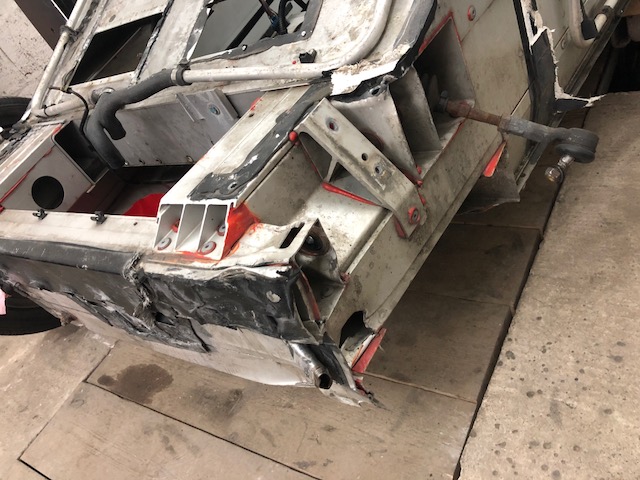

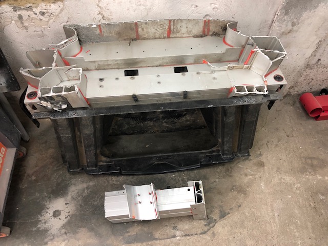

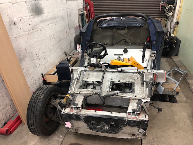

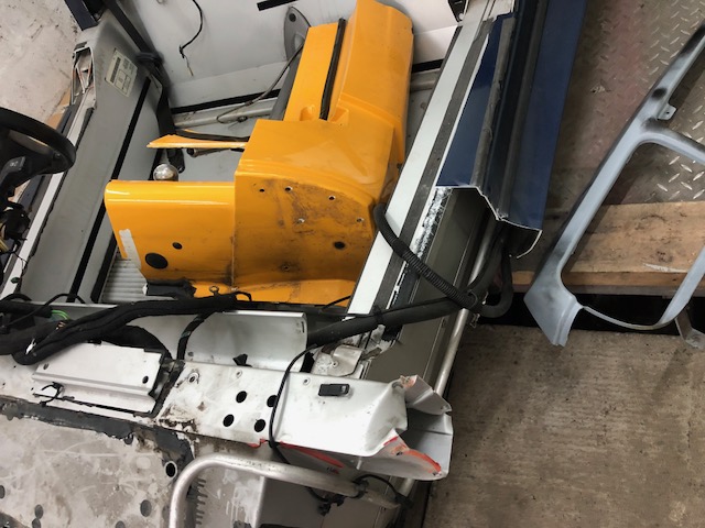

Tim Valk. Geplaatst: 22 april 2018 Auteur Rapporteer Geplaatst: 22 april 2018 Nieuw elise chassisschade project voor iemand uit nl nieuwe balken liggen al klaar, slijpen, branden en lijmen kan beginnen Quote
J. Bakker Geplaatst: 22 april 2018 Rapporteer Geplaatst: 22 april 2018 Goedemiddag Tim..... je begint de Lotus Elise schade specialist te worden, hou ons op de hoogte van de reparatie, ik vindt dit super interessant, ik heb er ook volledig vertrouwen in dat dit goed komt, erg knap dat je dit aandurft, voor jezelf dit te doen zoals bij je eigen auto hebt gedaan snap ik maar dat je dit ook voor een 'vreemde" durft te doen getuigt mij van goede vakmanschap en doorzettingsvermogen Quote
