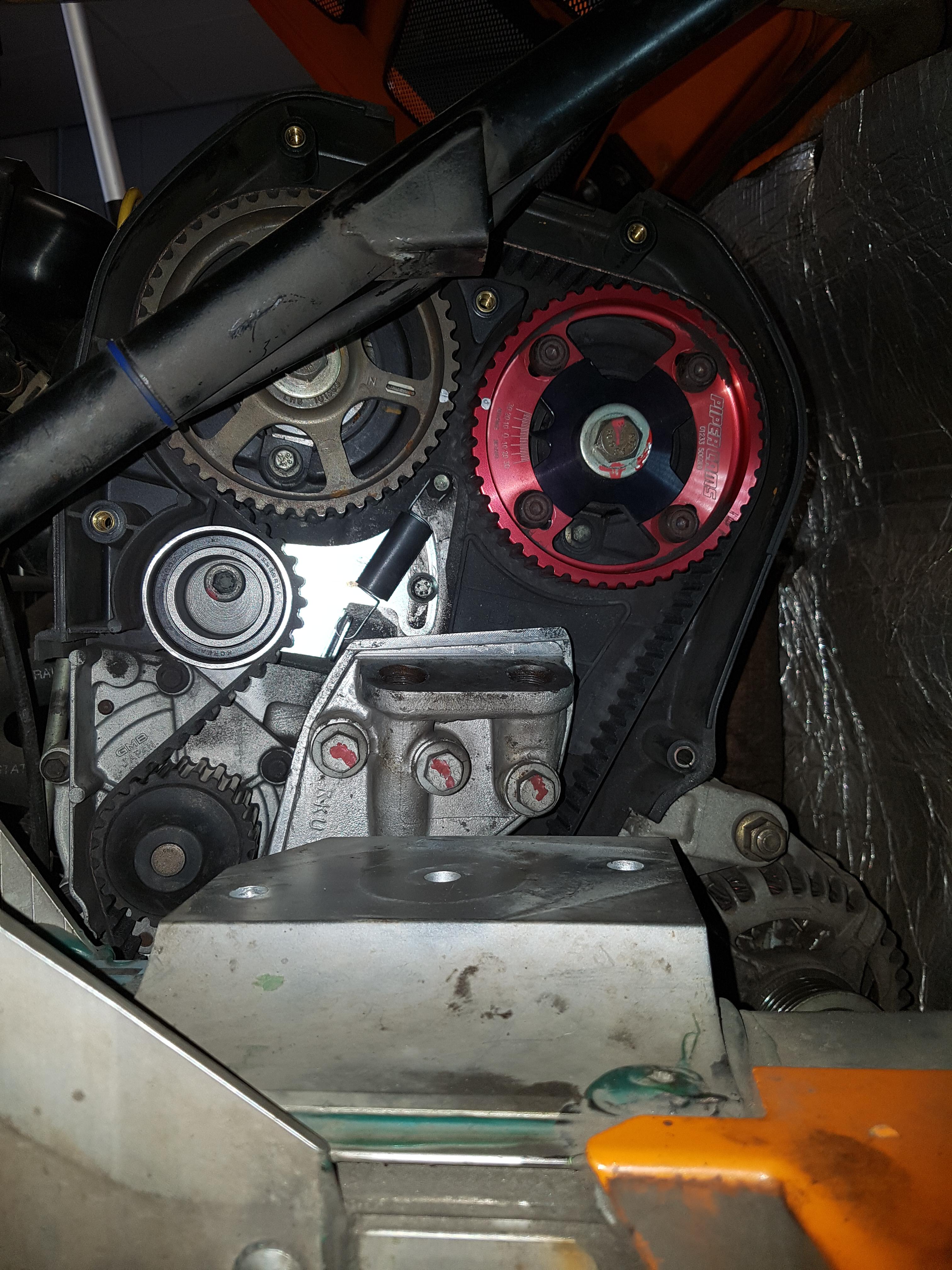

Wim v d Hil Geplaatst: 31 maart 2018 Rapporteer Geplaatst: 31 maart 2018 Vandaag ook de distributie vernieuwd, zat er 4 jaar op en het was geen overbodige luxe. Riem stond helemaal los en de spanrol maakte herrie. Quote
J. Bakker Geplaatst: 1 april 2018 Rapporteer Geplaatst: 1 april 2018 Geen nieuwe waterpomp Wim ? en wat voor poelie heb je op de uitlaatkant zitten 14 uur geleden zei Wim v d Hil: Vandaag ook de distributie vernieuwd, zat er 4 jaar op en het was geen overbodige luxe. Riem stond helemaal los en de spanrol maakte herrie. Oei Roy, nog steeds zo zeker van je zaak om de riem niet te vervangen ? Quote
Wim v d Hil Geplaatst: 1 april 2018 Rapporteer Geplaatst: 1 april 2018 16 minuten geleden zei J. Bakker: Geen nieuwe waterpomp Wim ? en wat voor poelie heb je op de uitlaatkant zitten Oei Roy, nog steeds zo zeker van je zaak om de riem niet te vervangen ? Nee geen nieuwe pomp, zit er nog geen 10.000 km op. Dit type met geen automatische spanner is wel iets gevoeliger voor de riem. Komt er ruimte op slijt de riem als een gek De poelie zit er op om de nokkenassen nog te fijn tunen met graden, ik heb er andere nokkenassen in zitten. Quote
Klaas van Veluw Geplaatst: 1 april 2018 Rapporteer Geplaatst: 1 april 2018 een erg mooie kleur wim en ziet er ook nog eens strak uit aan de onderzijde zo zie je niet veel s1 het (span) veertje heb ik bewust weggelaten , heeft niet veel nut in mijn ogen alleen maar kans dat het tussen de riem komt Quote
