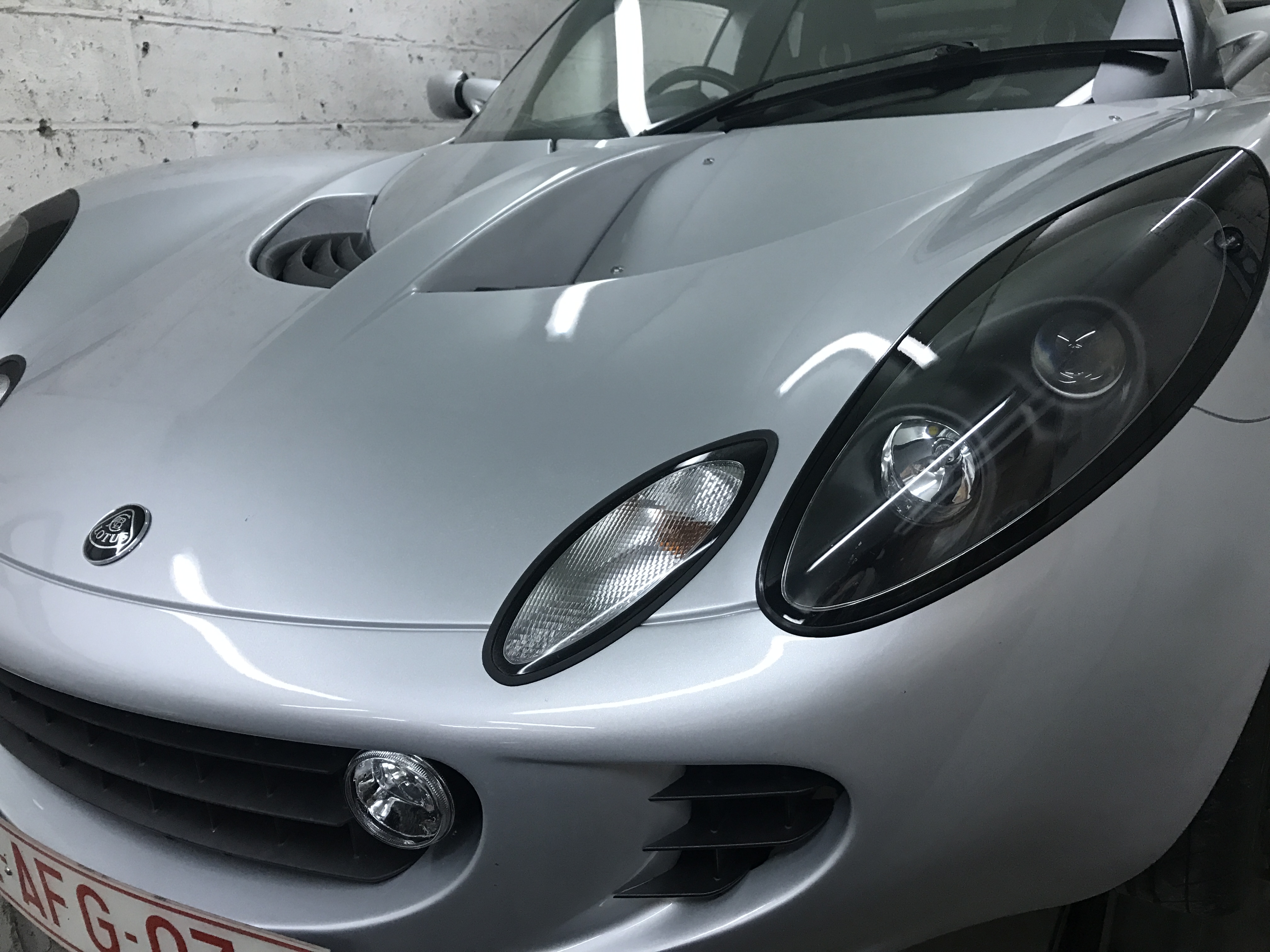

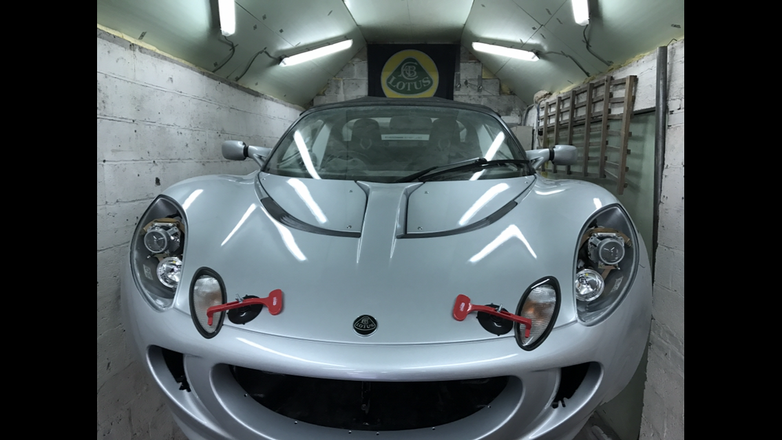

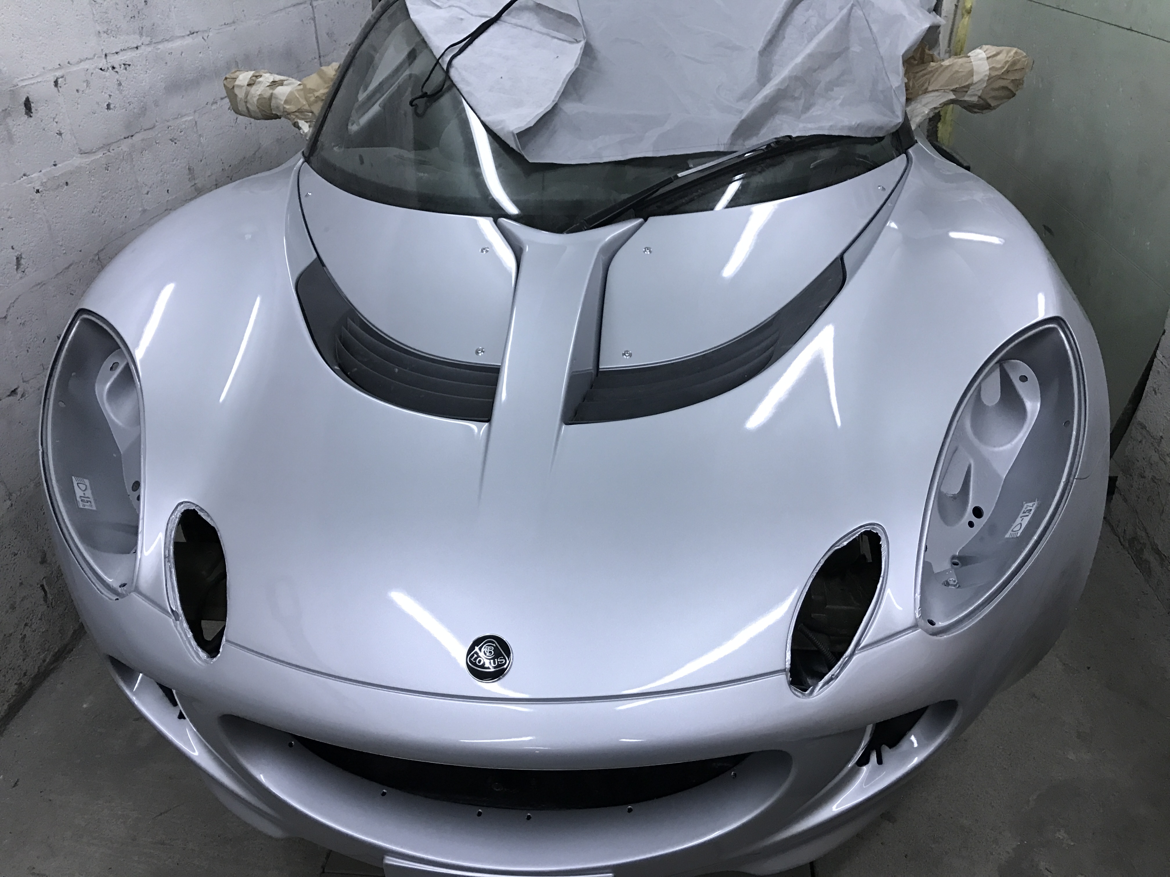

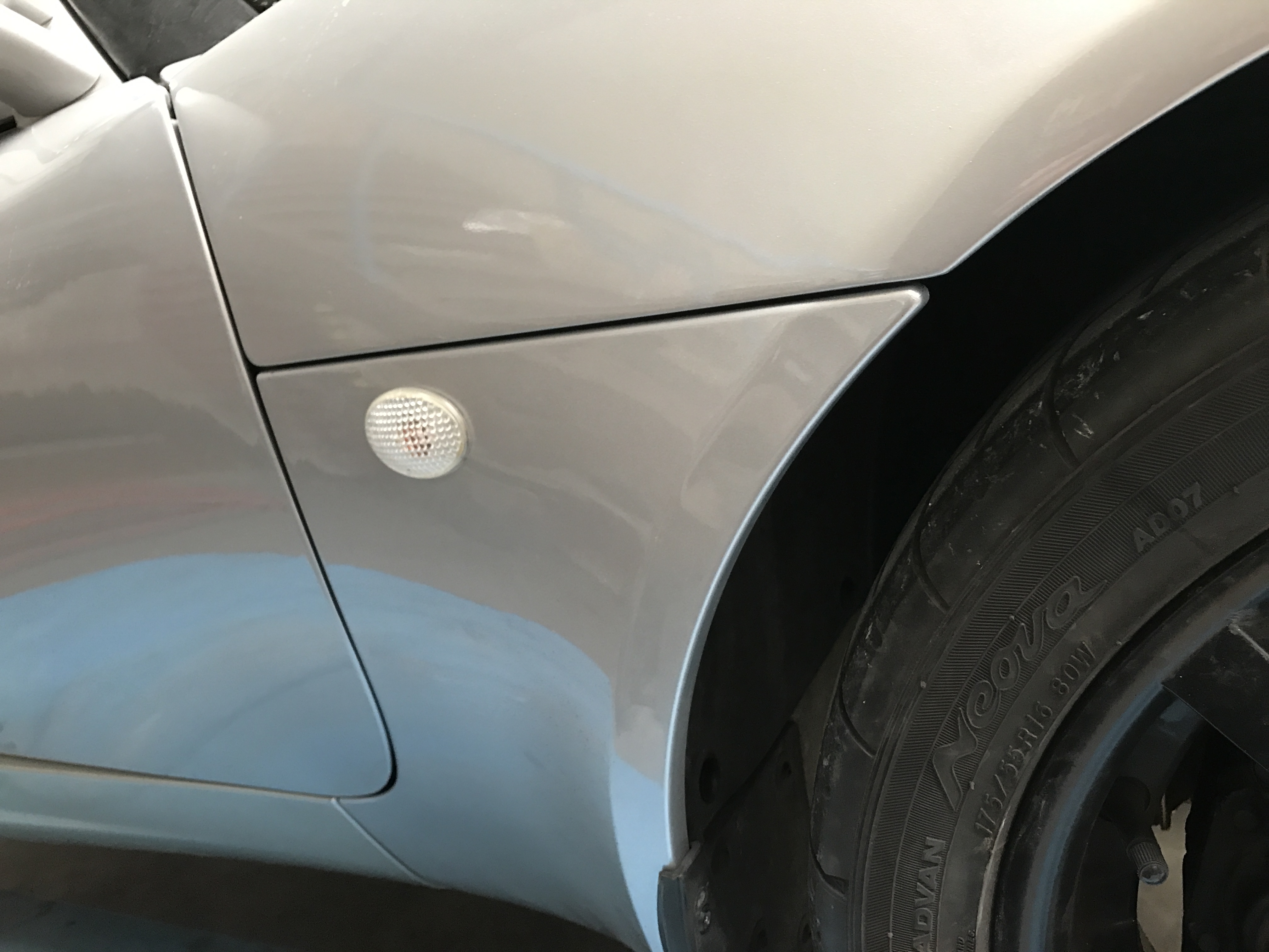

Tim Valk. Geplaatst: 23 maart 2017 Auteur Rapporteer Geplaatst: 23 maart 2017 Na de voorclam verschillende keren te plaatsen en af te stellen eindelijk in orde, afwerkingskappen staan er ook op

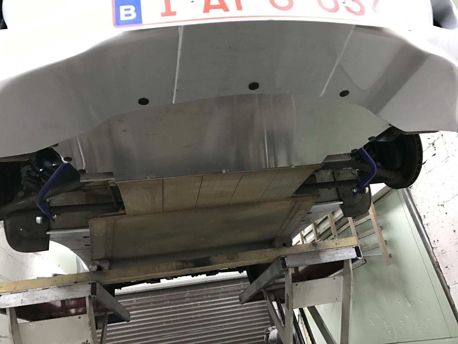

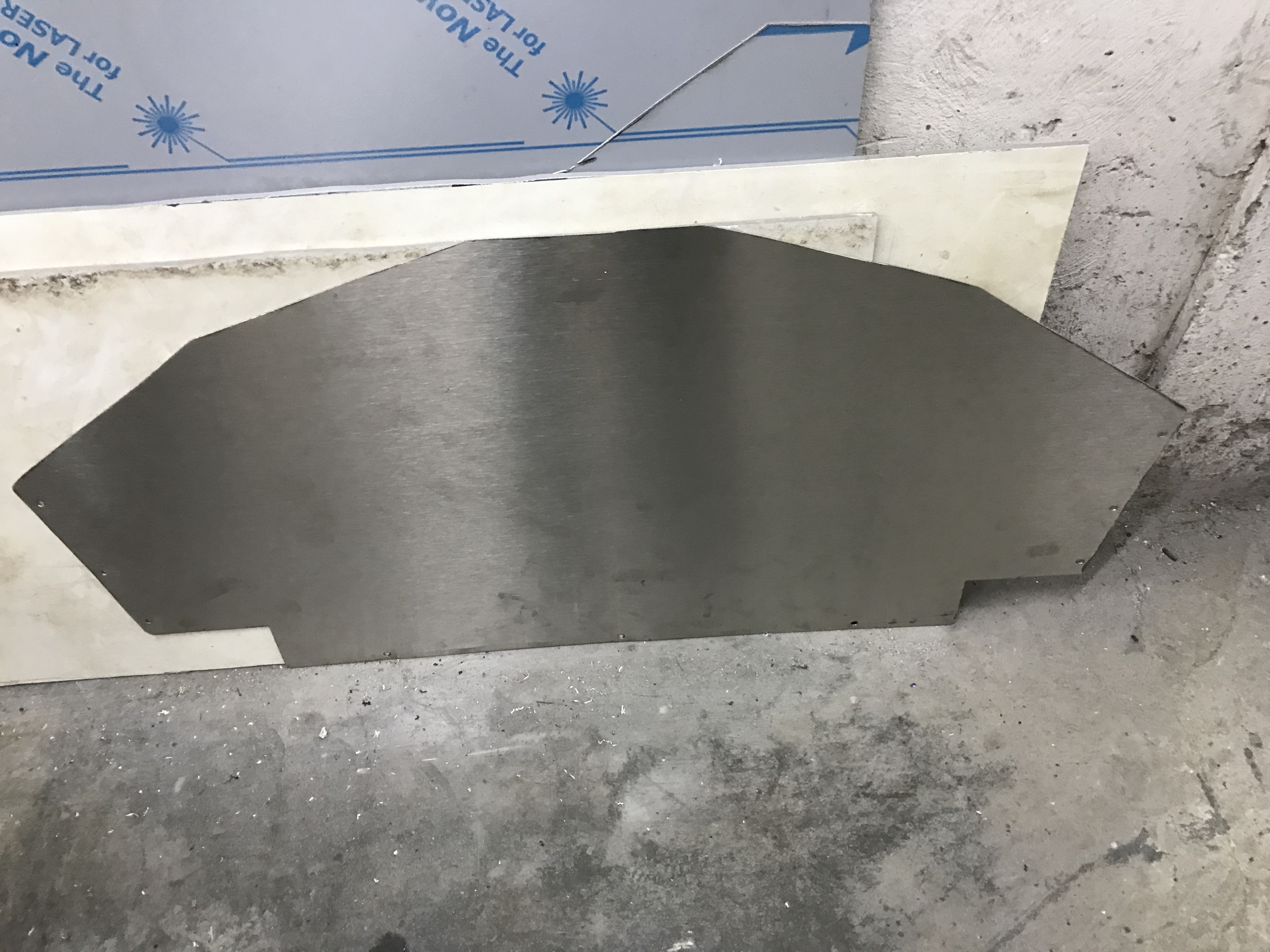

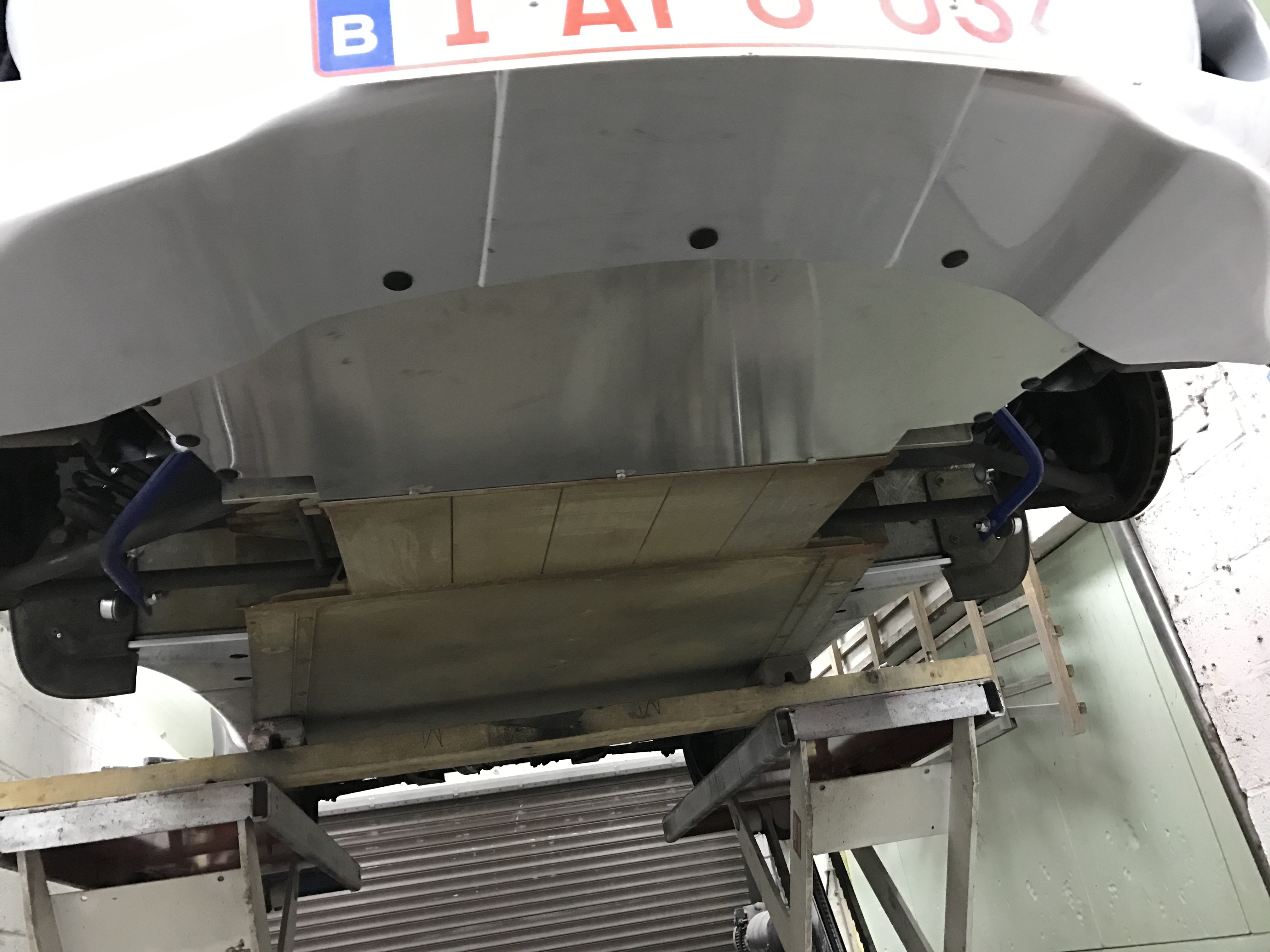

Tim Valk. Geplaatst: 24 maart 2017 Auteur Rapporteer Geplaatst: 24 maart 2017 Bodem is klaar,voorste bodemplaat zelf gemaakt uit 1mm inox, wel ietsje zwaarder maar dit is verwaarloosbaar tot ik een originele kan vinden, spatbordjes staan terug en hij kan al terug zien:)
R. Broer Geplaatst: 24 maart 2017 Rapporteer Geplaatst: 24 maart 2017 Super fraai Tim! En dat tempo van jou is niet normaal....

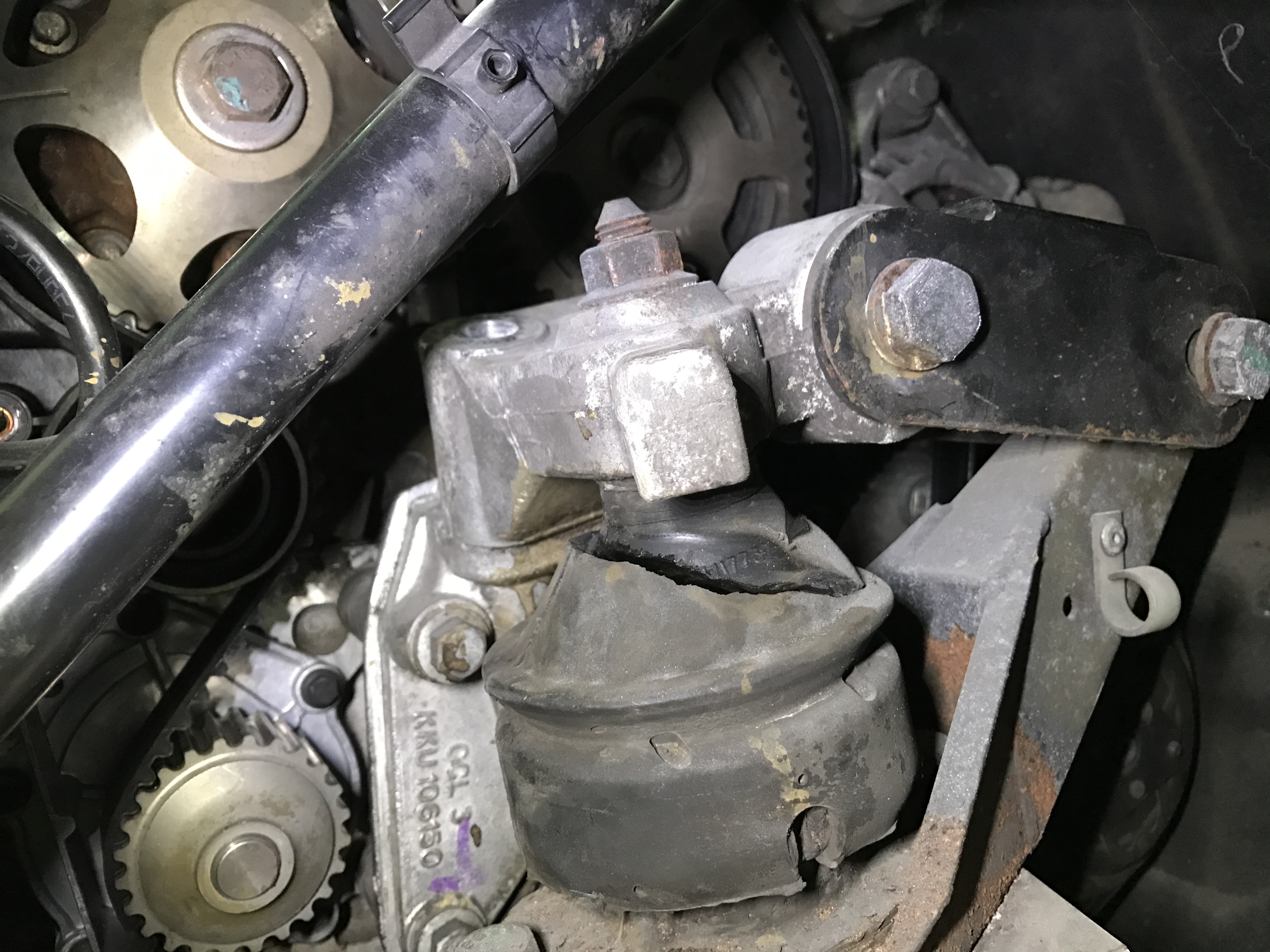

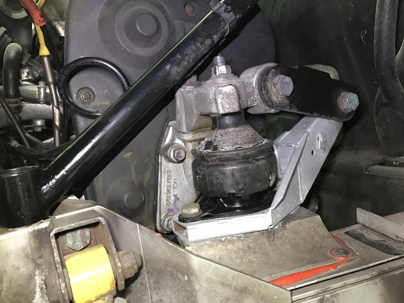

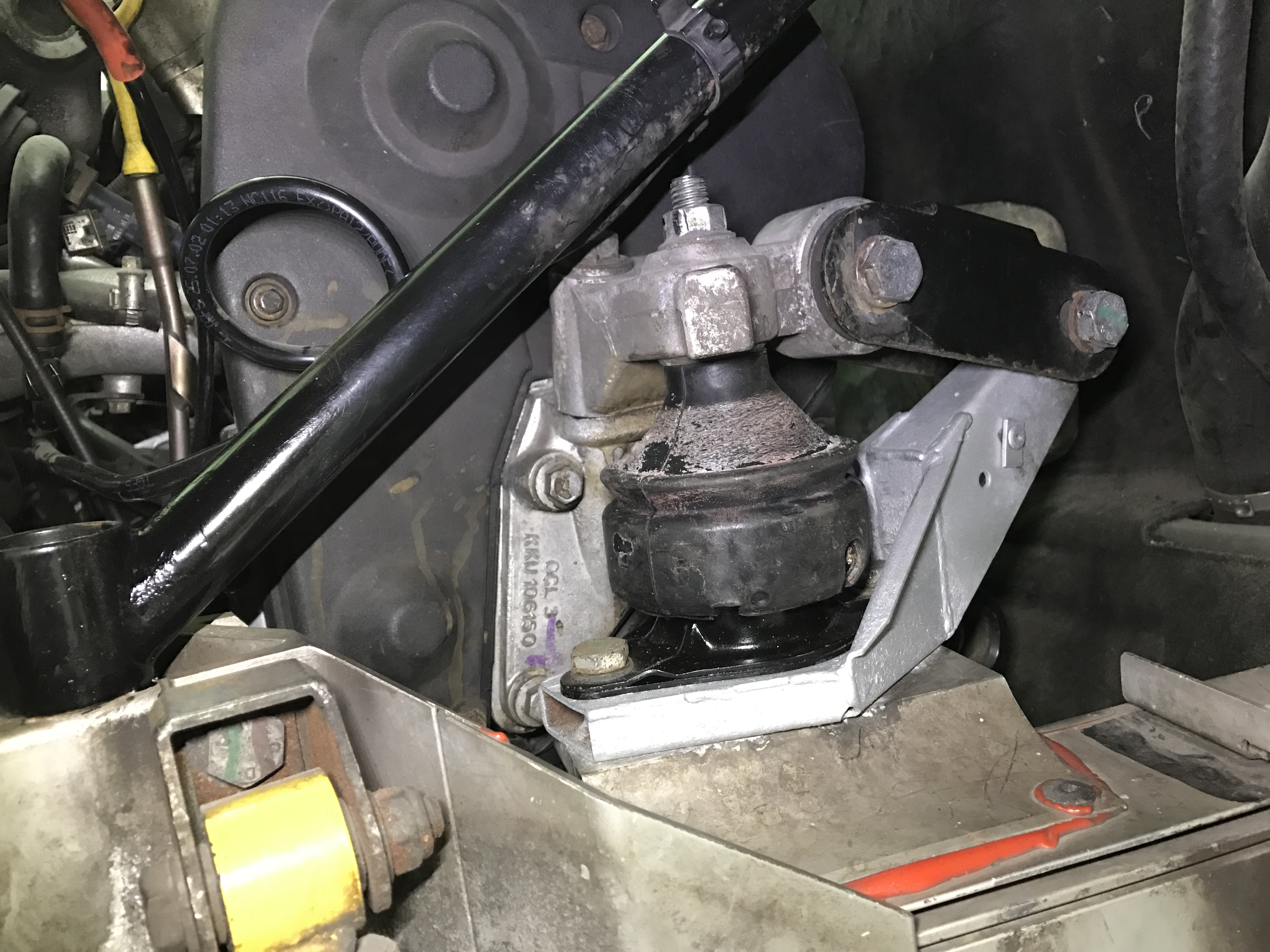

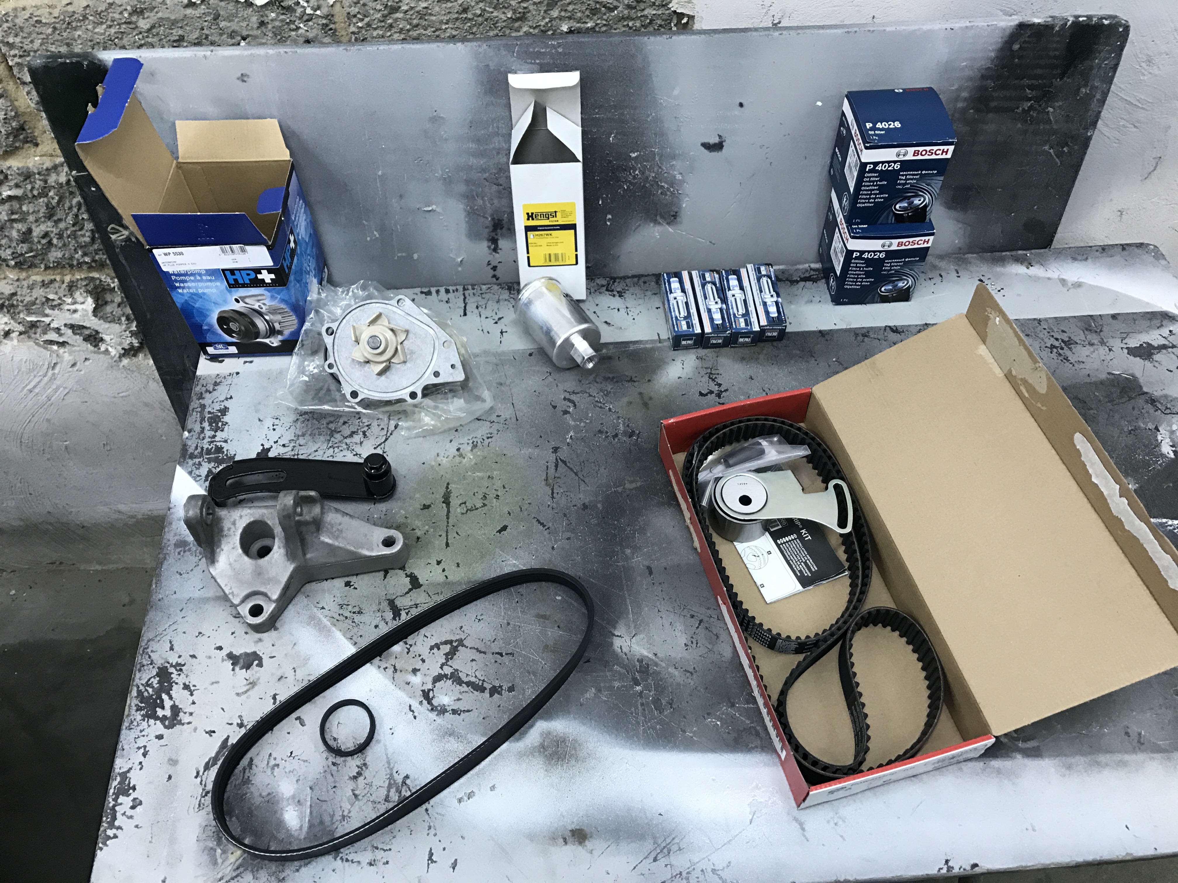

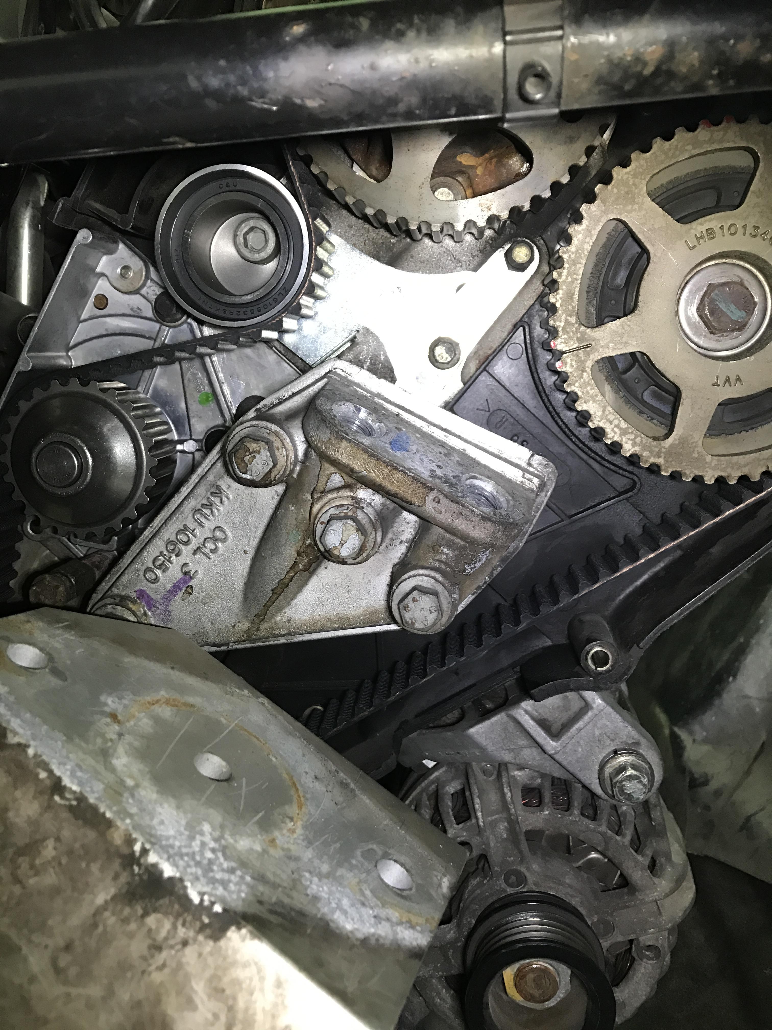

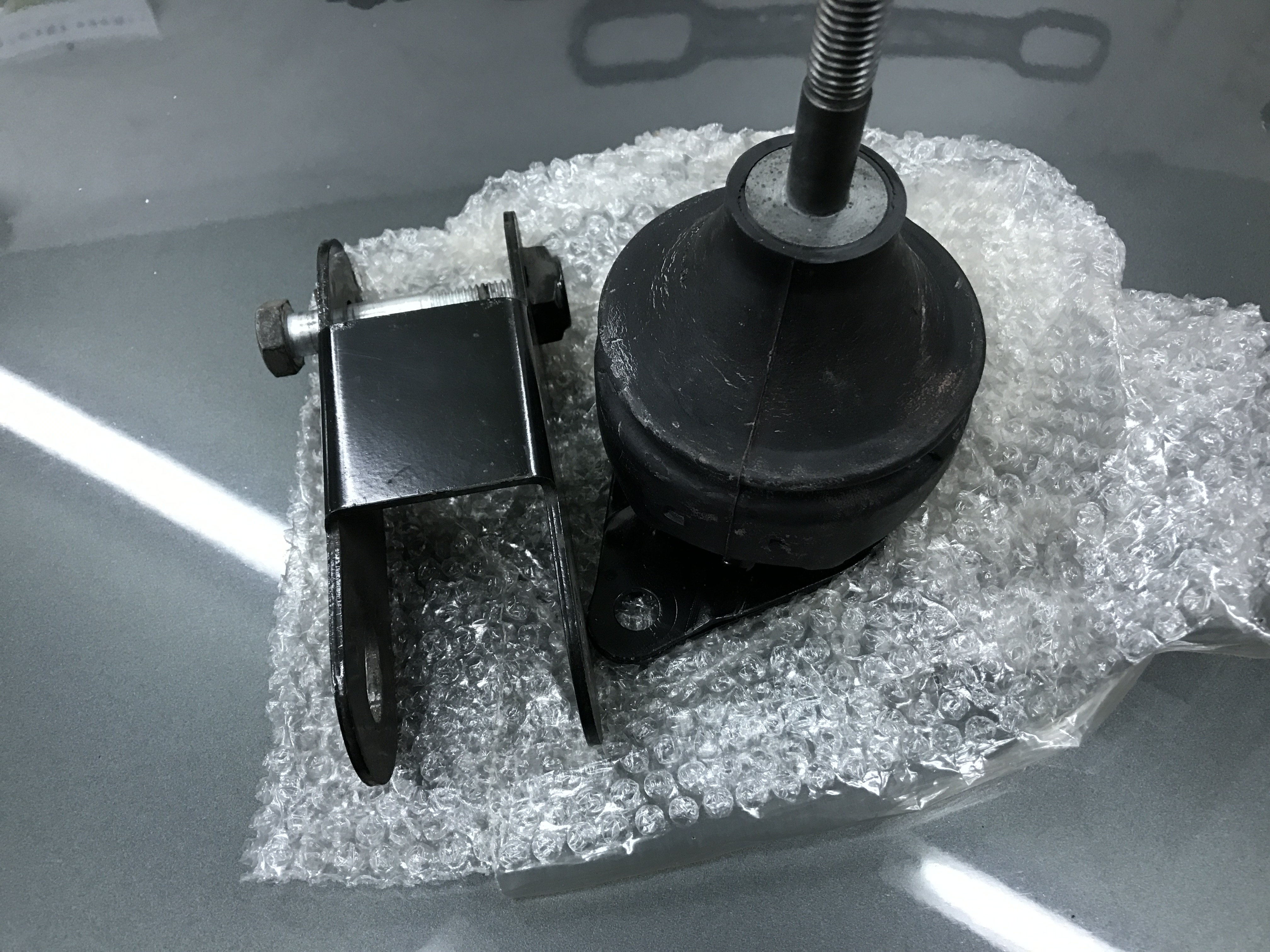

Tim Valk. Geplaatst: 25 maart 2017 Auteur Rapporteer Geplaatst: 25 maart 2017 Thanks, wou beginnen met het grote onderhoud, riemen enz. Probleem: motorrubber gescheurd, dagje oponthoud dus Ik denk door de slag van het ongeval.

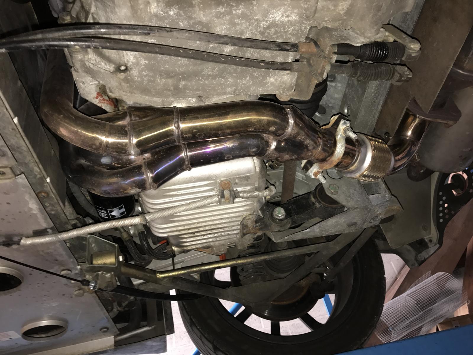

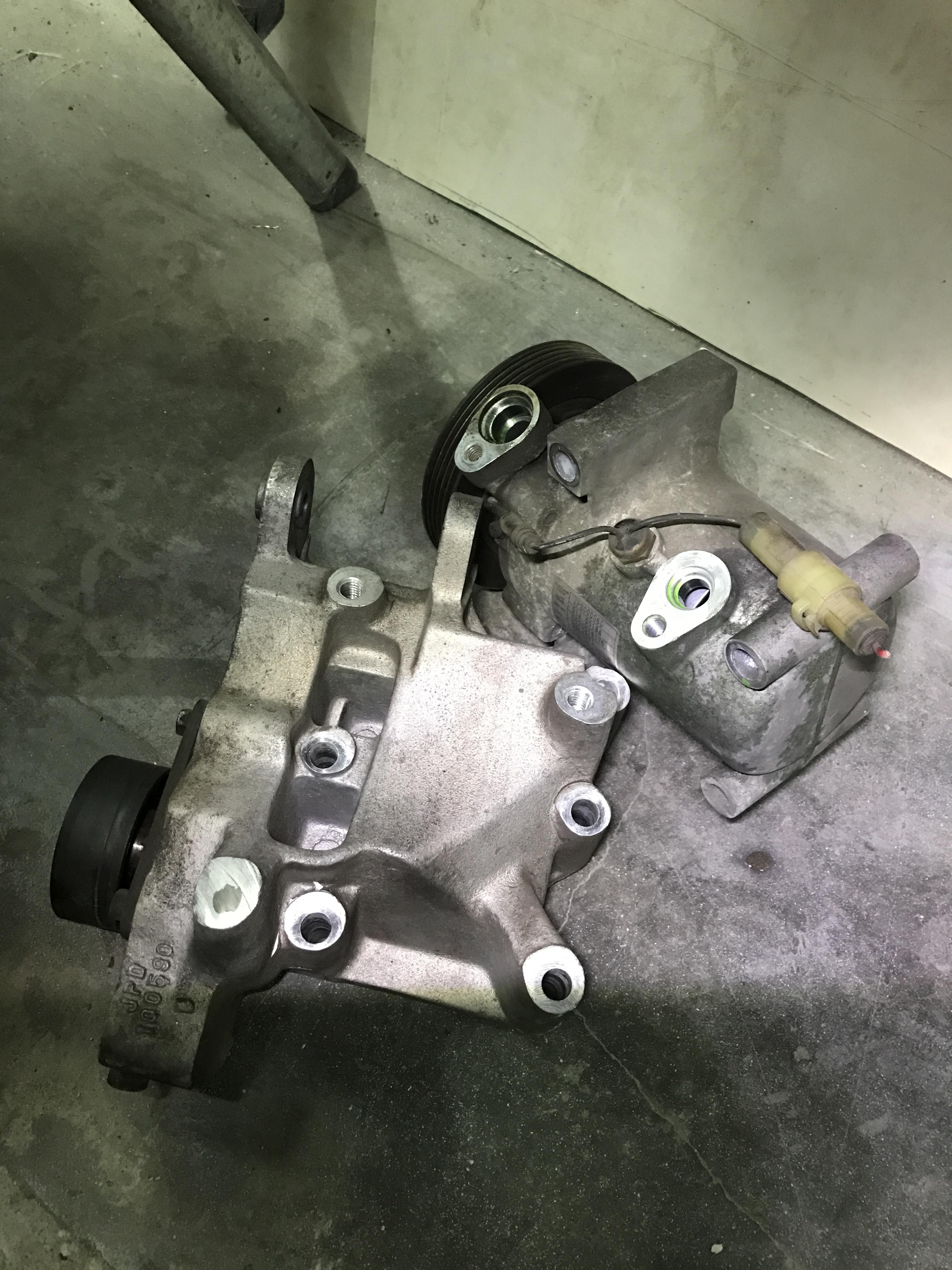

Tim Valk. Geplaatst: 27 maart 2017 Auteur Rapporteer Geplaatst: 27 maart 2017 Alles gemonteerd en natuurlijk: add lightness (aircopomp en steun verwijderd)

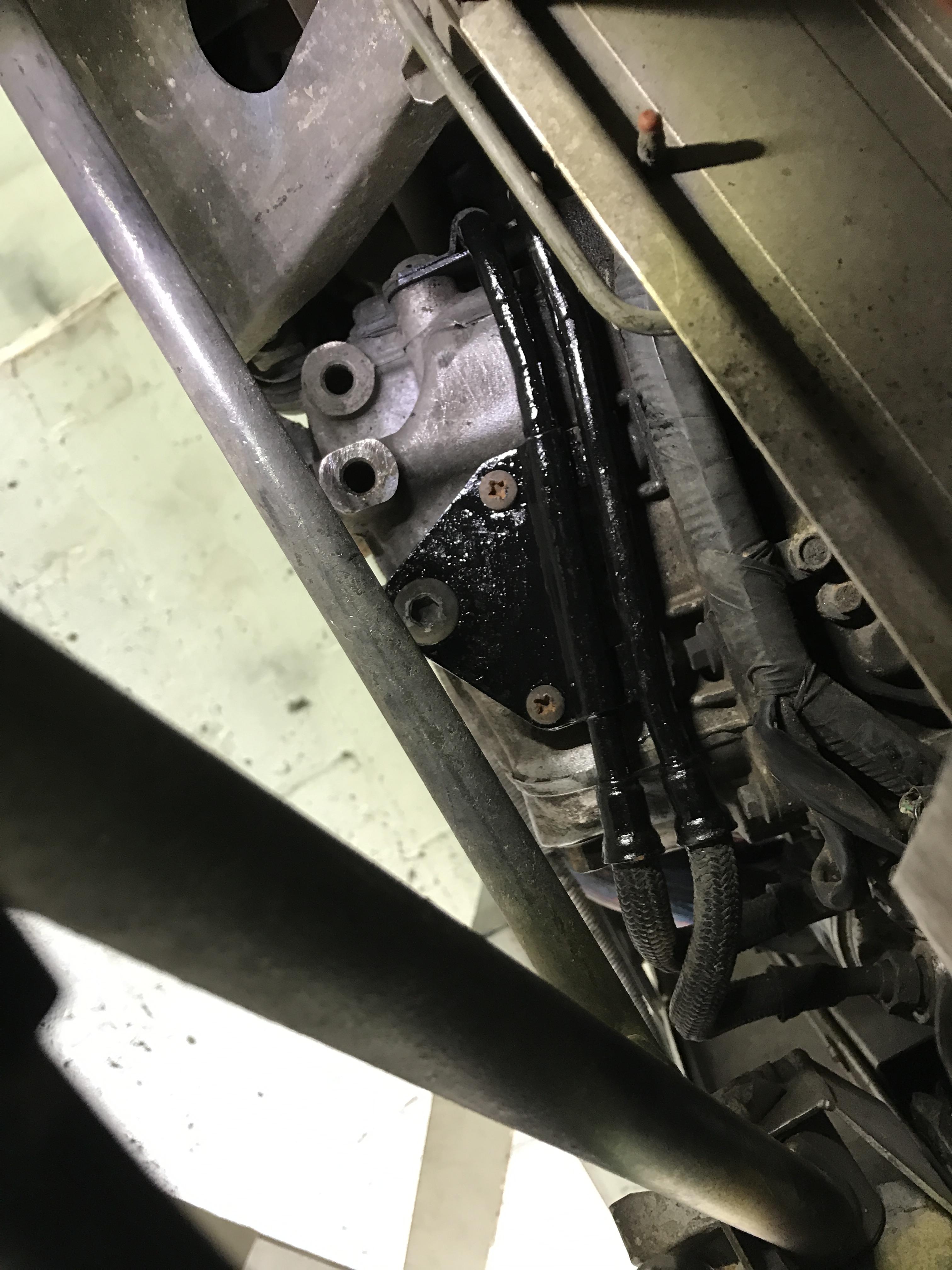

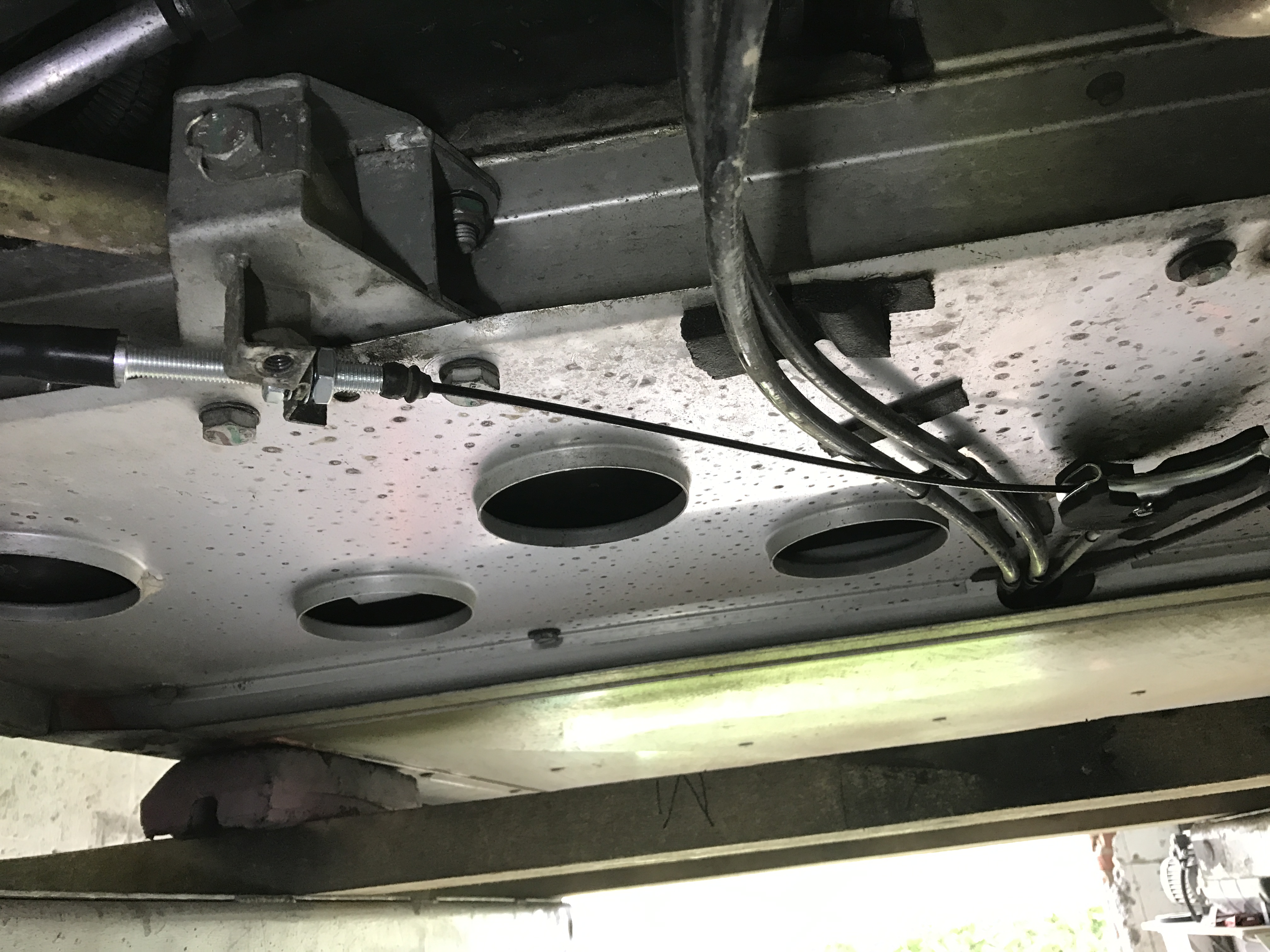

Tim Valk. Geplaatst: 28 maart 2017 Auteur Rapporteer Geplaatst: 28 maart 2017 Olieleidingen bijgewerkt, handremkabel vervangen en nieuwe stembanden

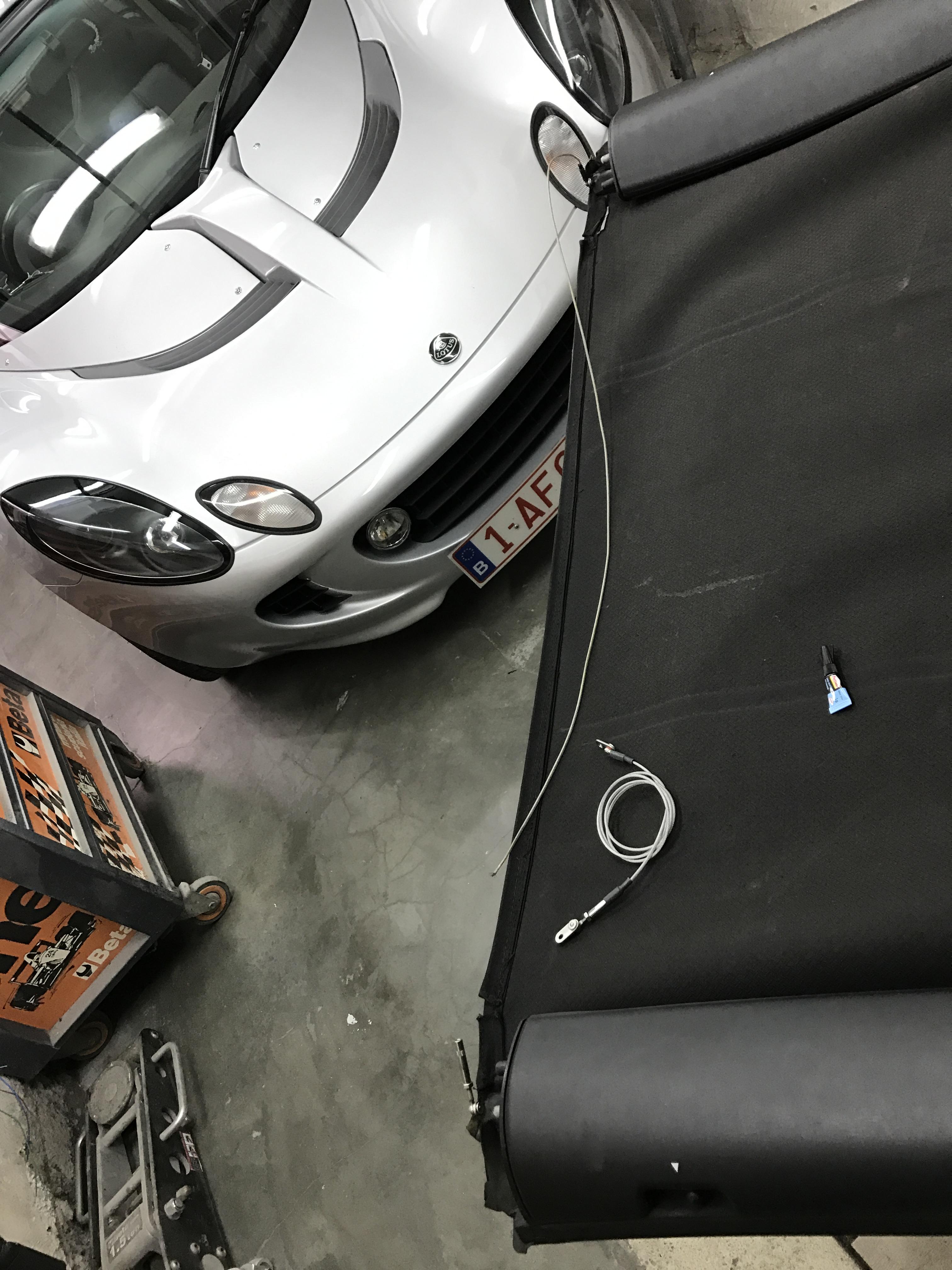

Tim Valk. Geplaatst: 29 maart 2017 Auteur Rapporteer Geplaatst: 29 maart 2017 Grappig mannen, smorgens om 5uur opstaan en nu en dan tot middernacht doorwerken dan krijg je iets gedaan he boys Grillen en lampekappen passen mooi, ook een nieuwe kabel moeten steken in het dakje, het einde is in zicht

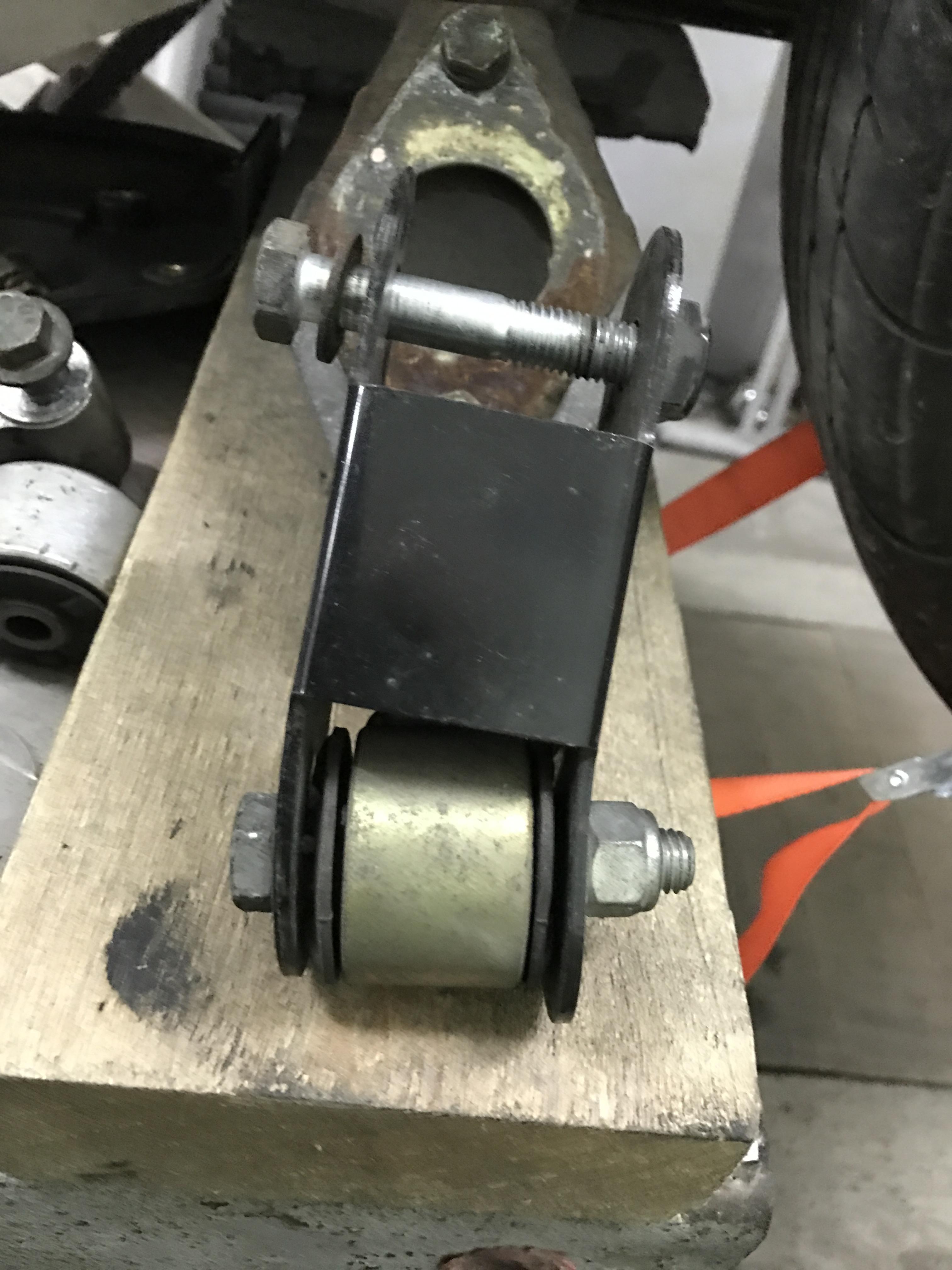

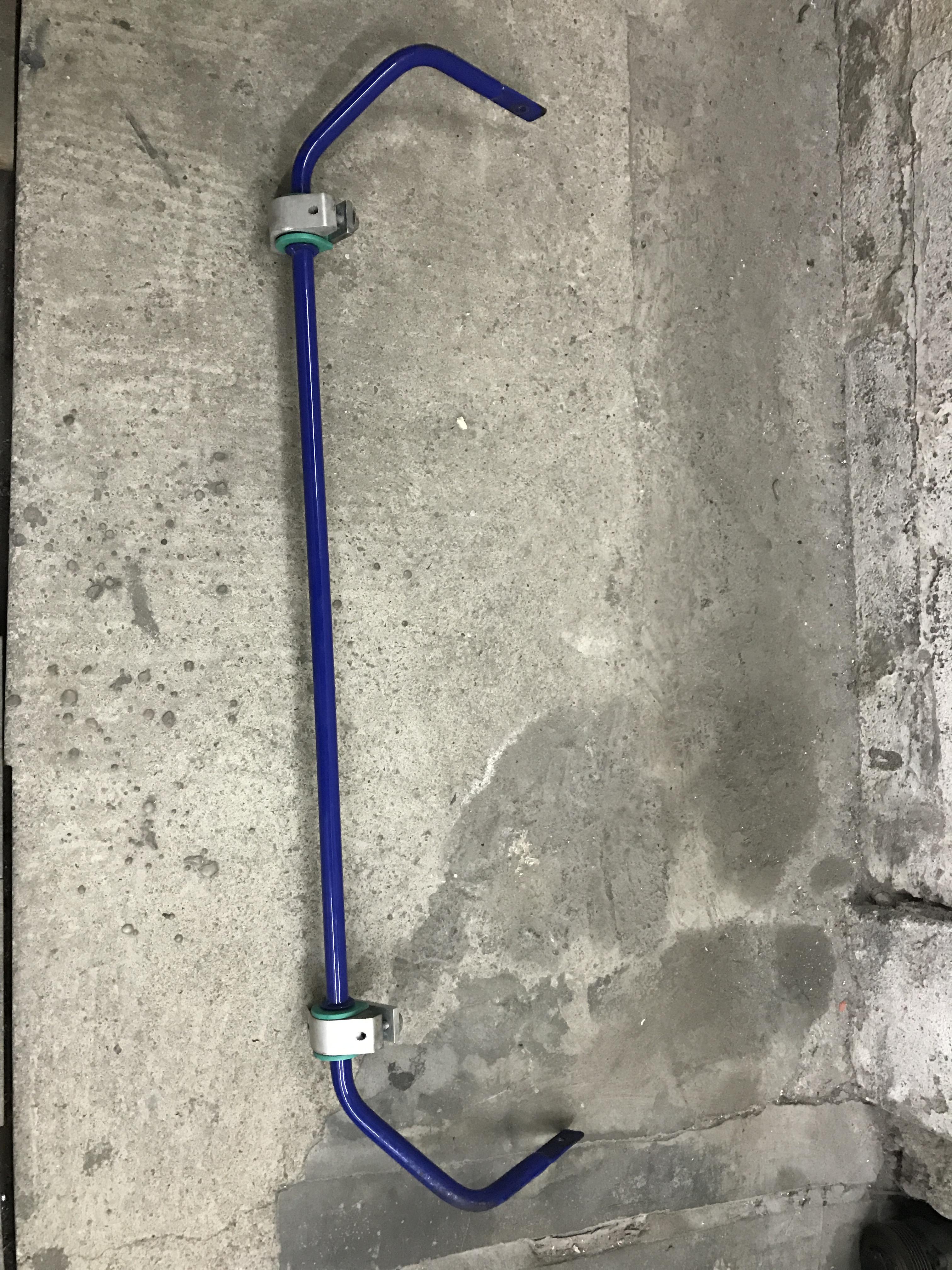

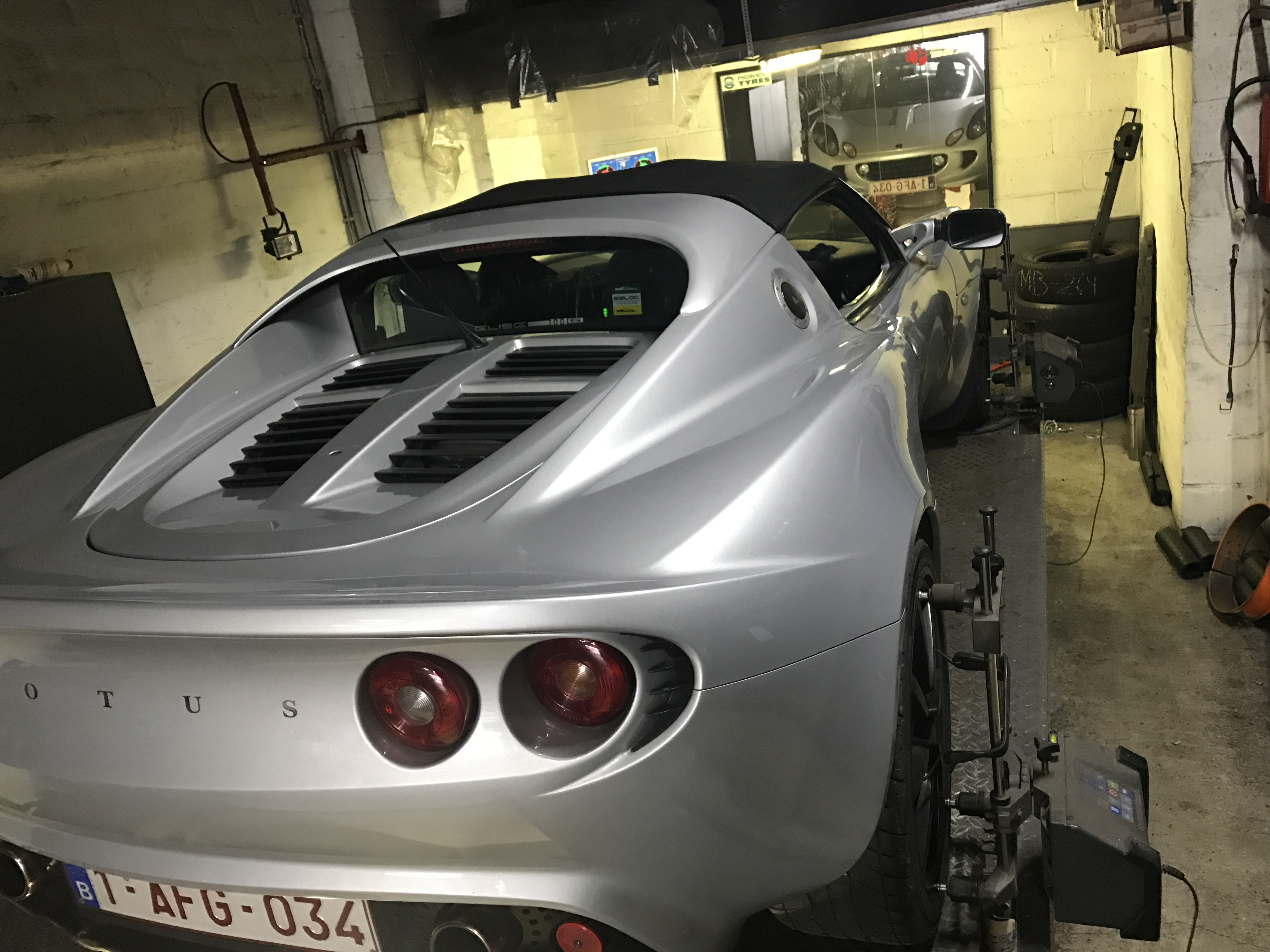

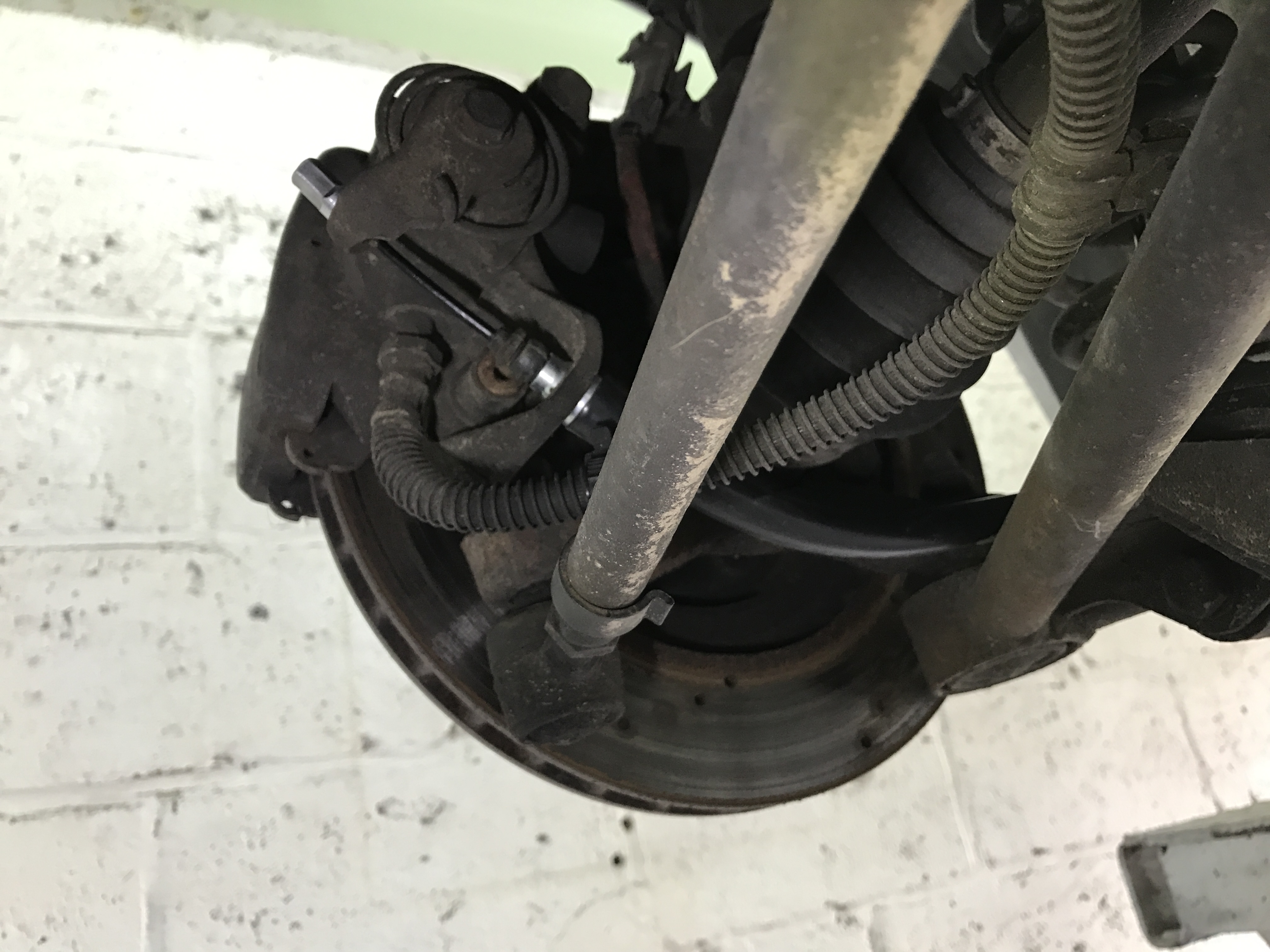

Tim Valk. Geplaatst: 4 april 2017 Auteur Rapporteer Geplaatst: 4 april 2017 In eerste instantie afgekeurd voor de rubbers waar de torsiebaar mee vastzitten, ik had deze vernieuwd in silicone omdat de originele niet vooradig waren, deze dan vervangen door oude zwarte rubberen en nu blanco goedgekeurd Ook uitgelijnd ondertussen

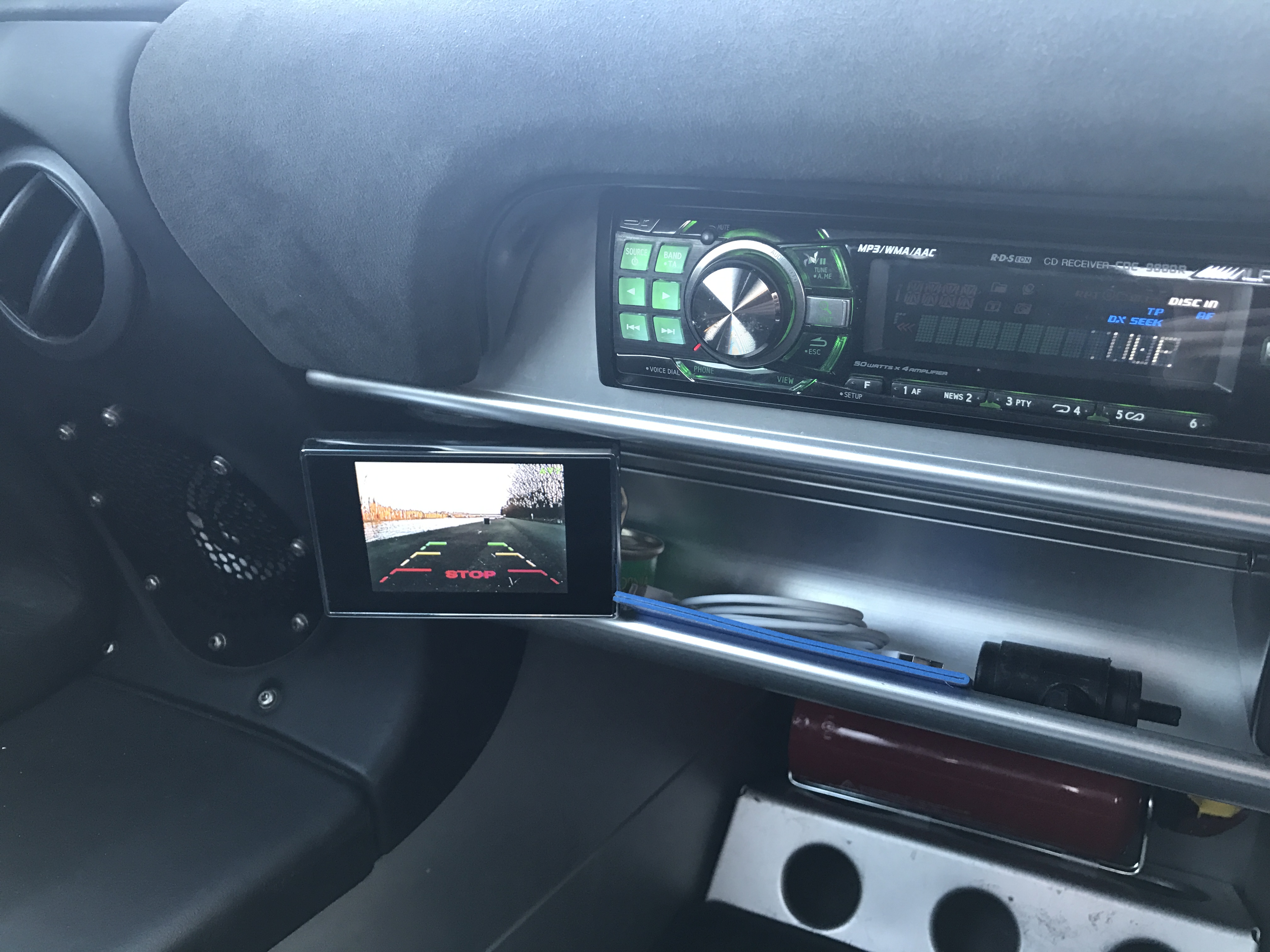

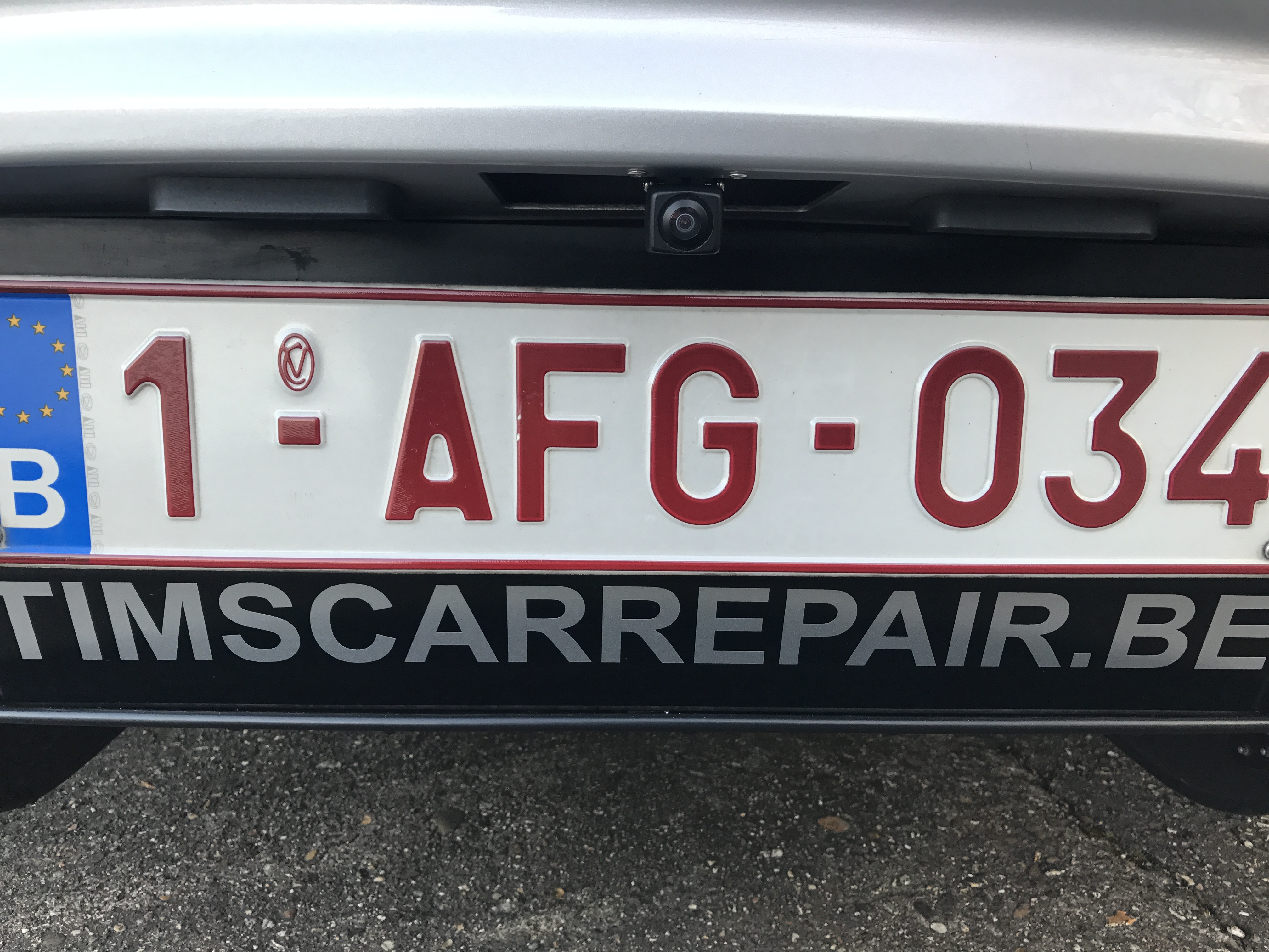

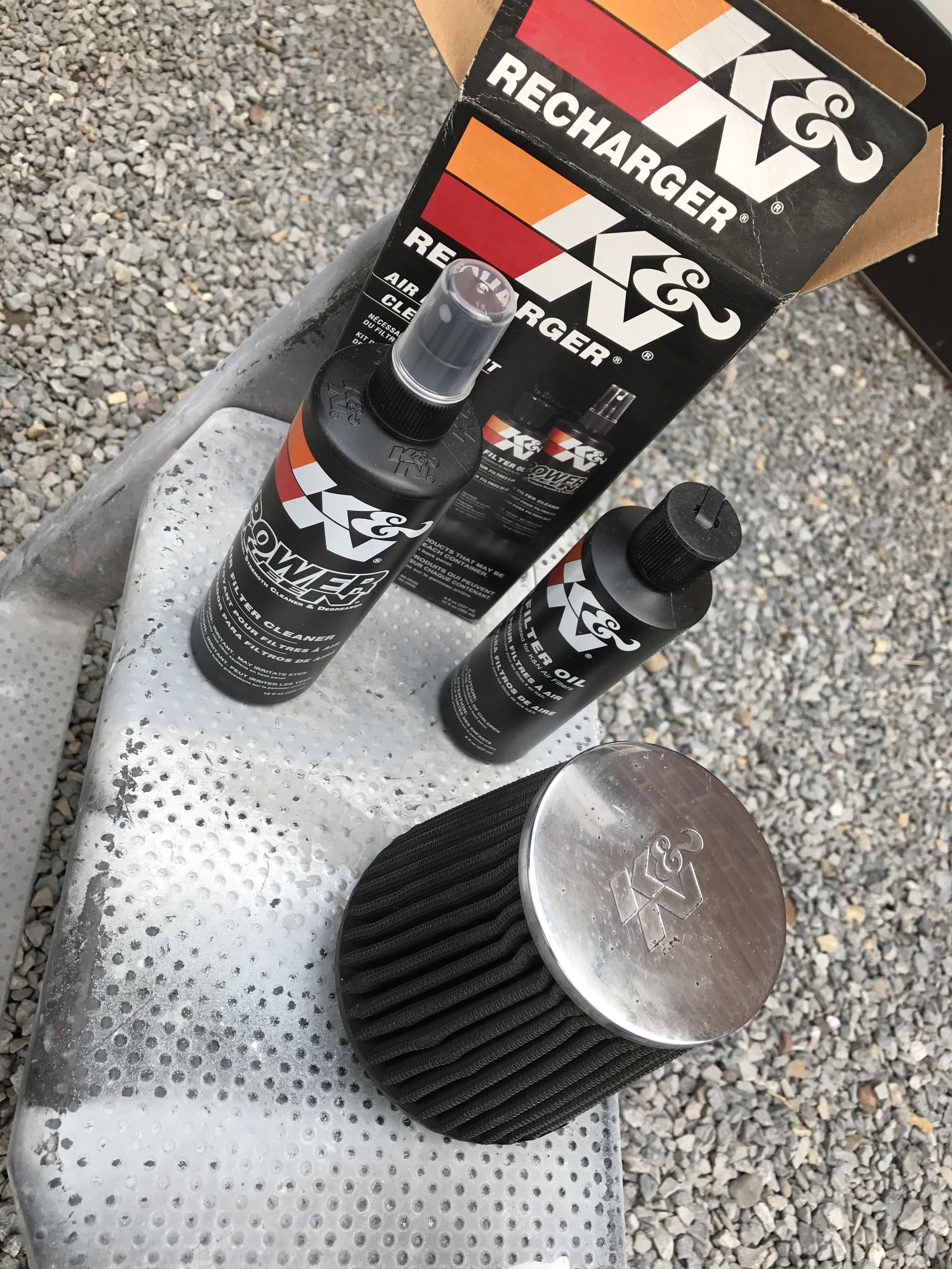

Tim Valk. Geplaatst: 5 april 2017 Auteur Rapporteer Geplaatst: 5 april 2017 Thanks, poetsbeurt was nodig, ook de luchtfilter gereinigd. Alpine music in de elise en een achteruitrijcamera systeem geplaatst, mooi mooi.

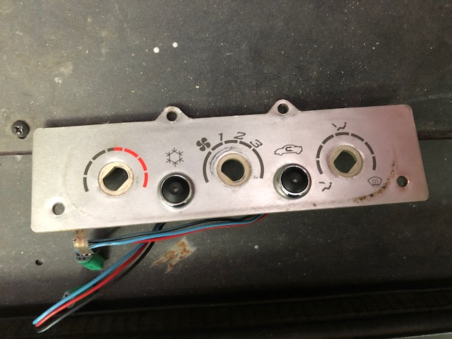

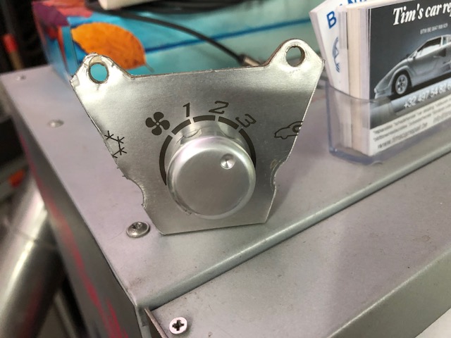

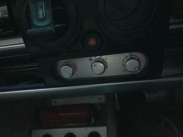

Tim Valk. Geplaatst: 11 januari 2018 Auteur Rapporteer Geplaatst: 11 januari 2018 Laatste punt ook nog in orde gebracht in de elise: het verwarmingspaneeltje vervangen in een zonder knoppen voor de airco gezien deze volledig verwijderd is, misschien een verwaarloos detail voor velen maar ik stoorde me er toch aan de knoppen te hebben welke niet meer is gebruik zijn! Uit het oude paneeltje de ventilatorkeuzeschakelaar bijgehouden, deze kan gebruikt worden in de mk indy om de kachel in 3 standen te bedienen
