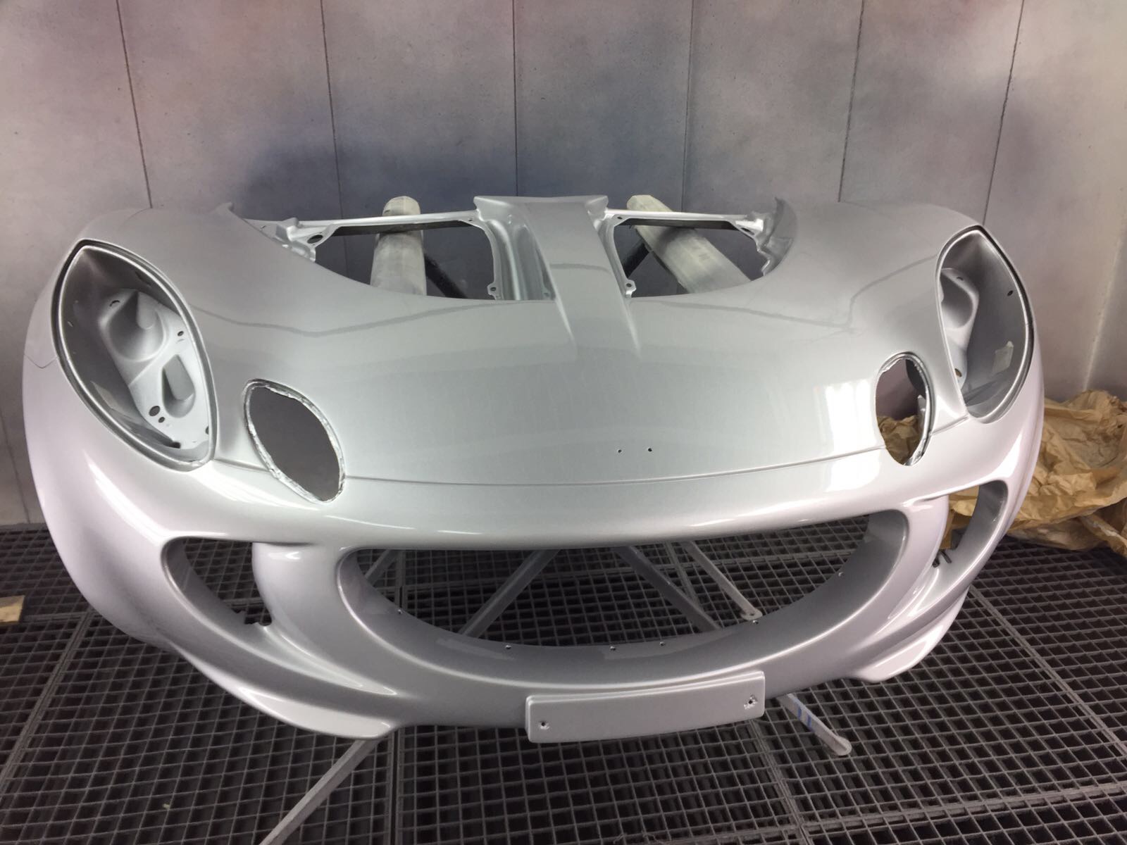

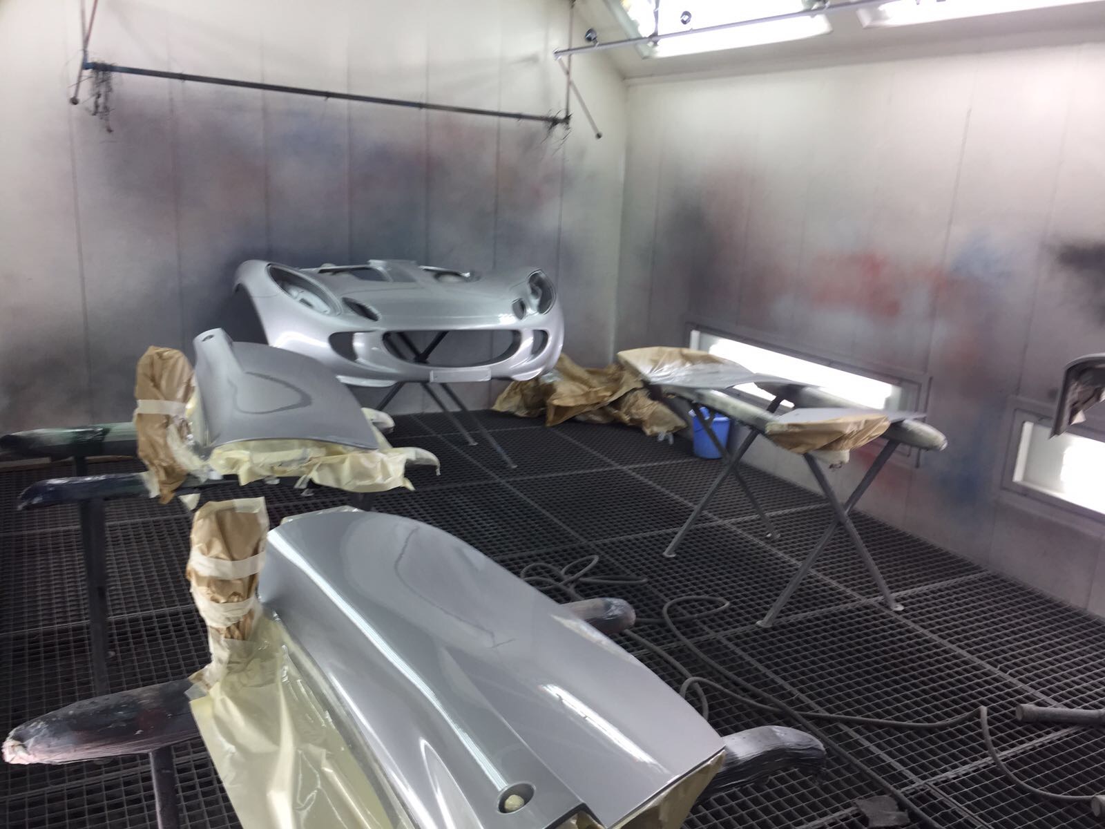

Fabian Snijders Geplaatst: 7 maart 2017 Rapporteer Geplaatst: 7 maart 2017 Tim lekker bezig man, ben zeker benieuwd naar het resultaat. Welke kleur wordt het ?

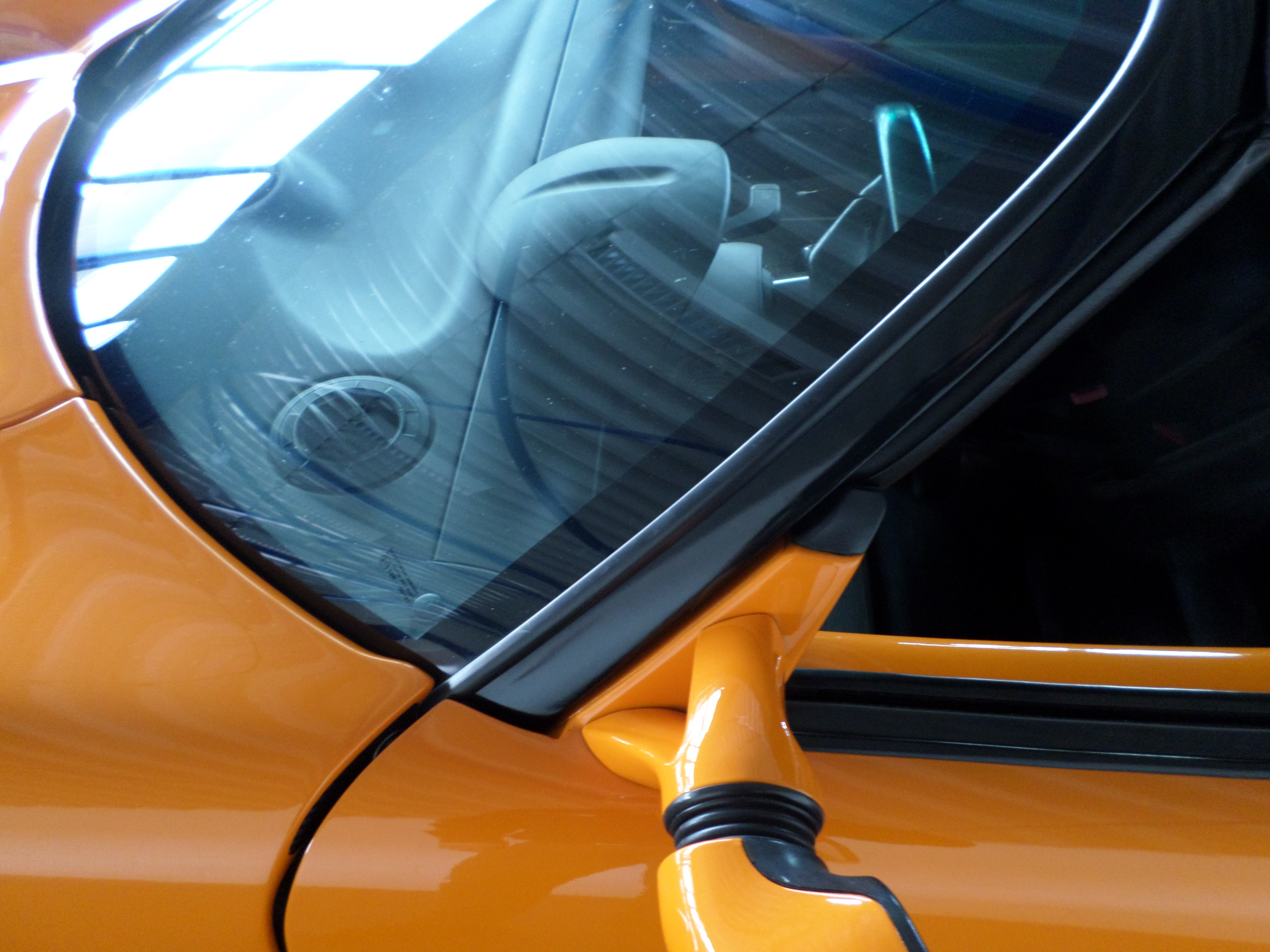

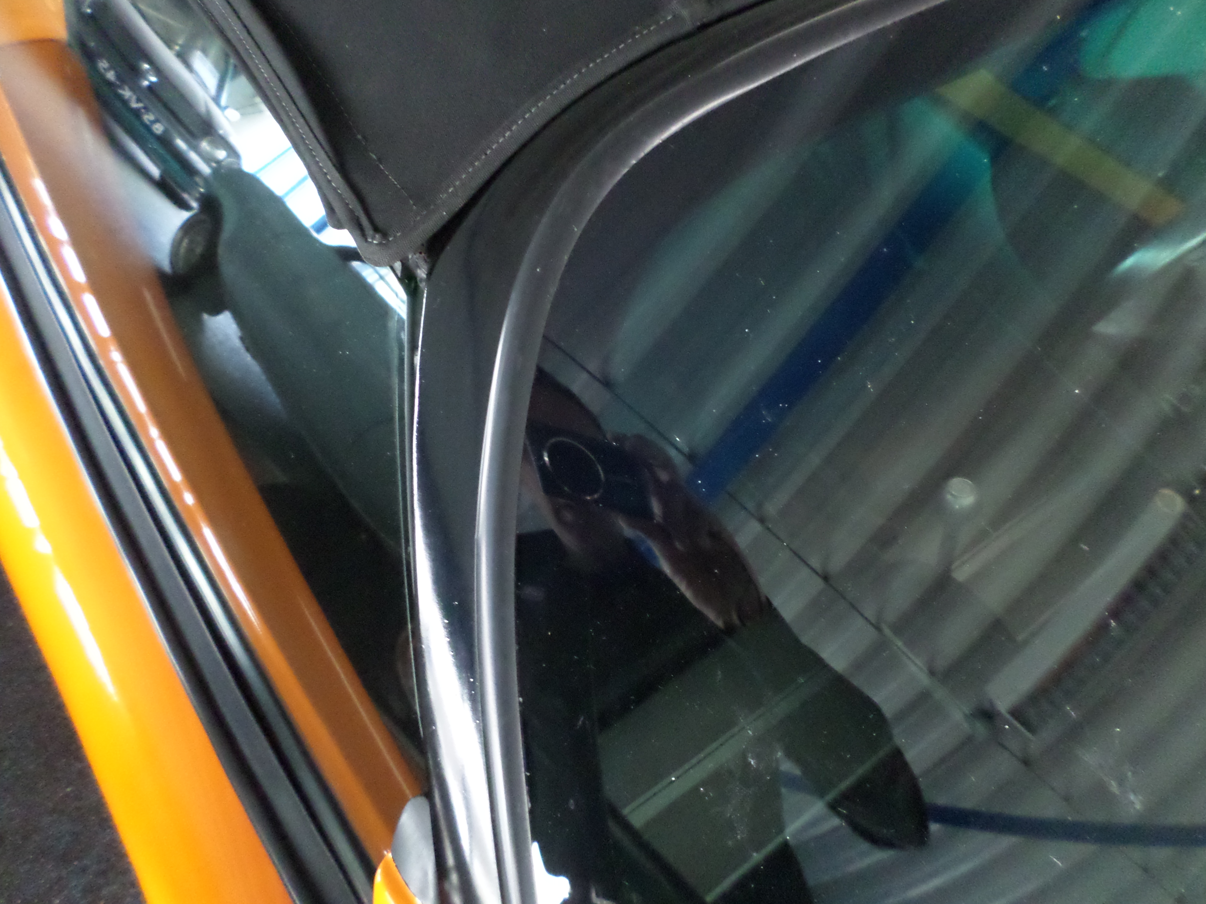

J. Gijsberts Geplaatst: 9 maart 2017 Rapporteer Geplaatst: 9 maart 2017 Hallo Roy, Het begint er op te lijken. Nog even en je kunt gaan genieten. Ik ben op zoek naar de de kunststof rand (bezel/trim) van een S1, die voor de afwerking van de ruit aan de bovenkant en de stijlen zorgt. Goed te zien op de foto van 2 maart. Ik kan die nergens als los onderdeel vindenop de onderdelenlijsten van Lotus. Weet jij misschien wie deze zou kunnen leveren. sukses met de afbouw. Jan Gijsberts
Wim v d Hil Geplaatst: 9 maart 2017 Rapporteer Geplaatst: 9 maart 2017 Jan, de raamafwerking van een S1 en S2 is totaal anders. Bij een S1 heeft het een los rubber en de S2 heeft een lijst vast op de ruit. Groeten Wim.

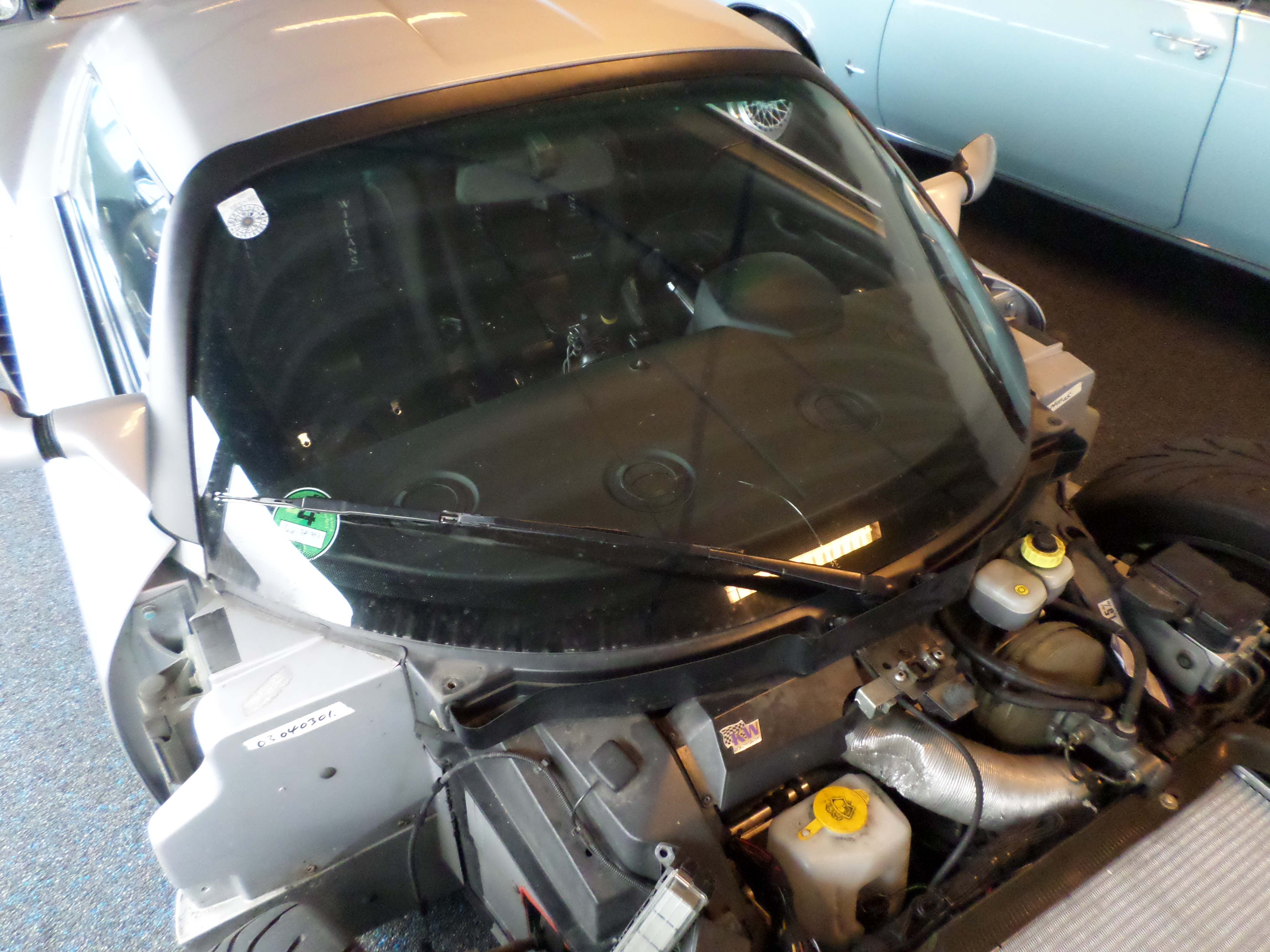

Roy Schröder Geplaatst: 9 maart 2017 Rapporteer Geplaatst: 9 maart 2017 ps; J.Gijsberts het is niet mijn project maar dat van Tim.. Wim weet jij of de voorclam bij een S2 eraf moet als de voorruit vervangen moet worden ?
Wim v d Hil Geplaatst: 9 maart 2017 Rapporteer Geplaatst: 9 maart 2017 1 uur geleden zei Roy Schröder: ps; J.Gijsberts het is niet mijn project maar dat van Tim.. Wim weet jij of de voorclam bij een S2 eraf moet als de voorruit vervangen moet worden ? Beter van wel om hem op te lossen en ruimte te maken. Bij een Speedster is het makkelijker. Dan haal je hem achter los en werk je hem omhoog. Bij een Elise moet hij los en naar voren geschoven worden. Doen ze dat niet krijg je hem er wel in en uit maar zit hij onder bijna nooit vast omdat ze met monteren de kit weg schuiven. Ook bij de grijze speedster van de foto was dit het geval. Geknoei zeg maar Maar eerst een raam zoeken want die zijn moeilijk te vinden en erg duur

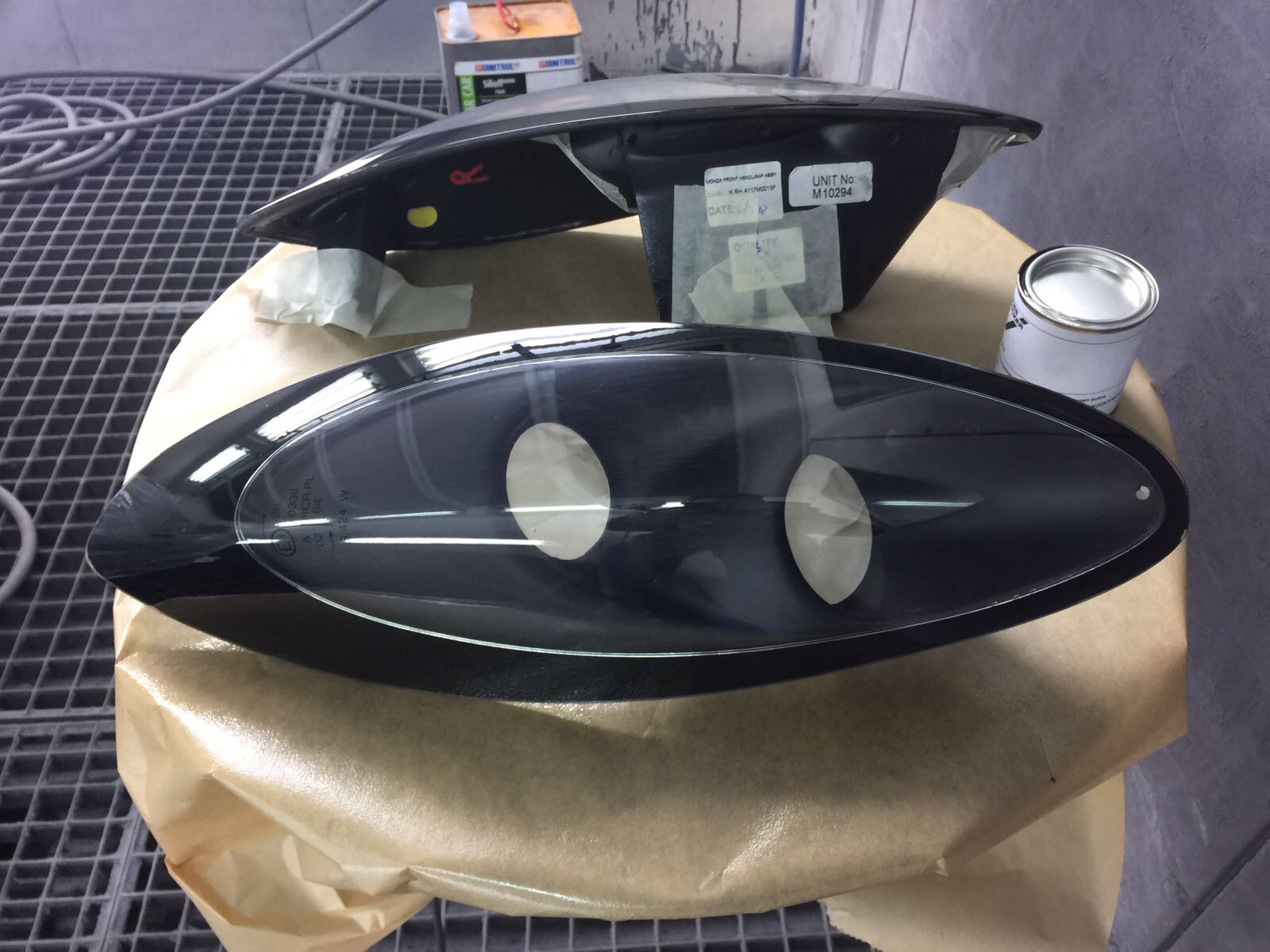

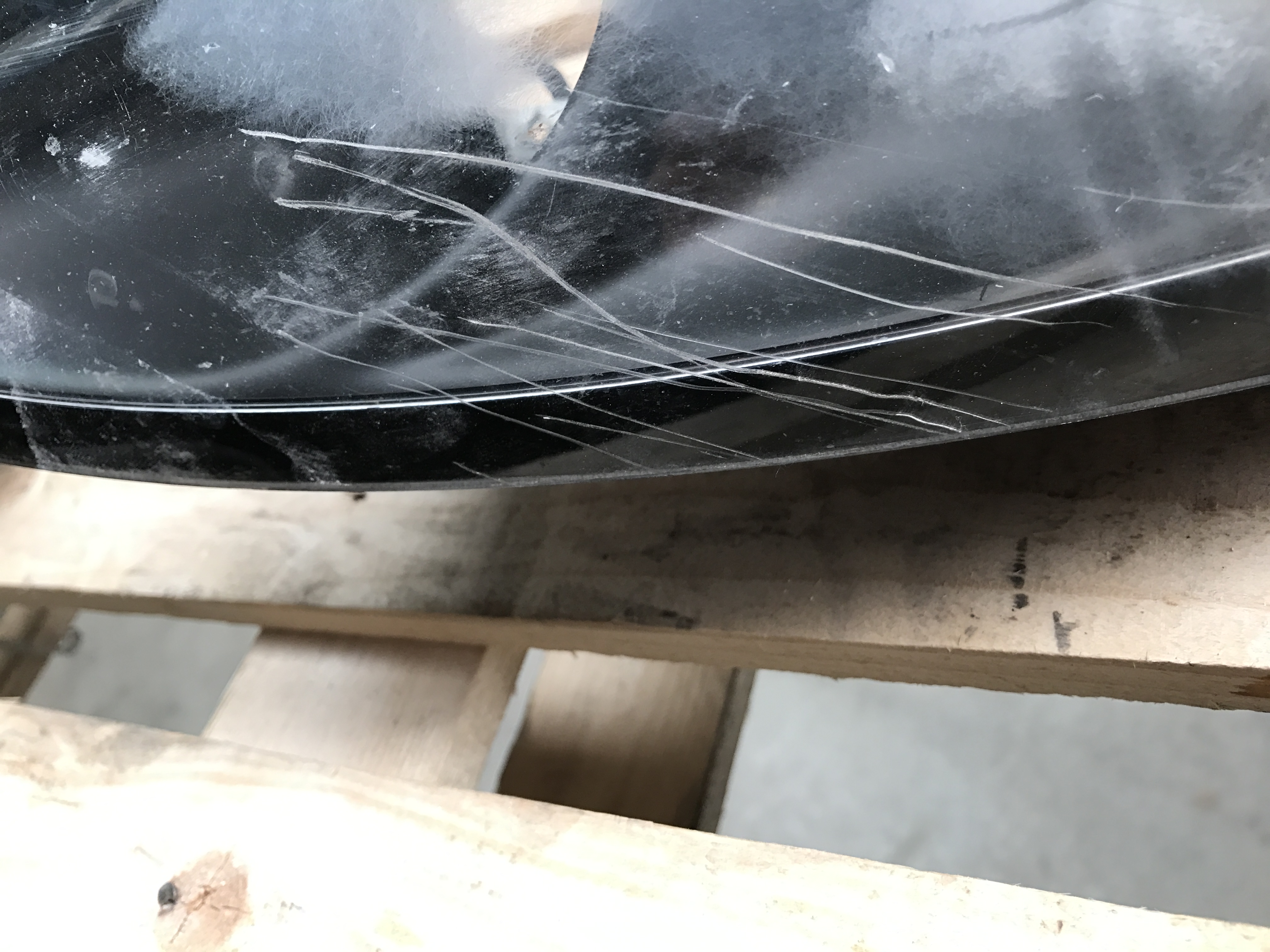

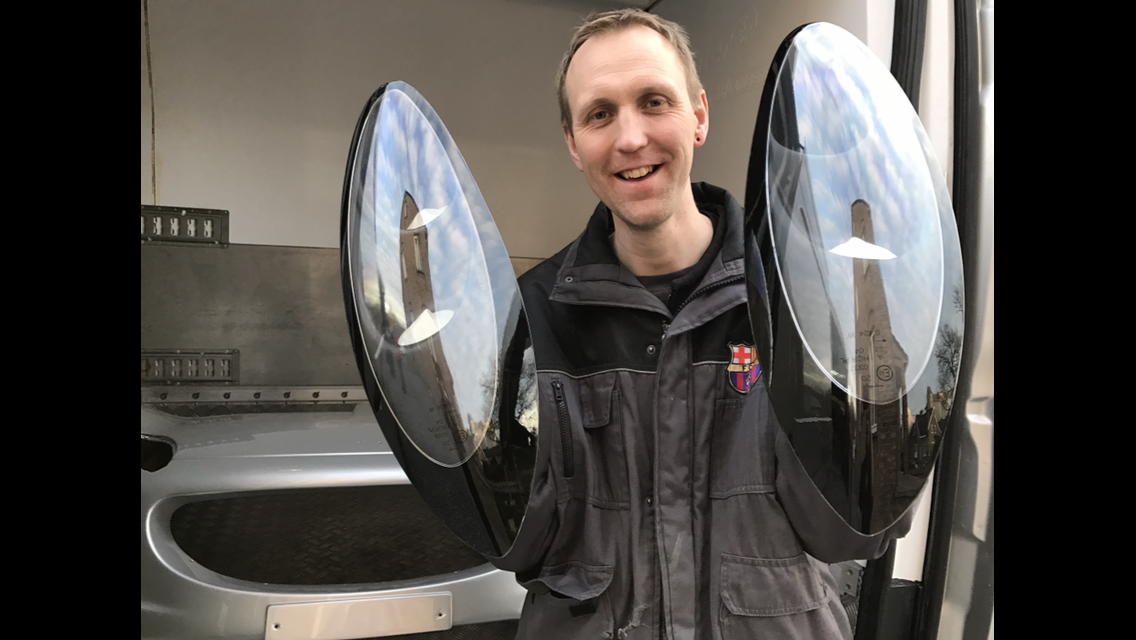

Tim Valk. Geplaatst: 10 maart 2017 Auteur Rapporteer Geplaatst: 10 maart 2017 Lampen kappen hadden zeer diepe krassen, nieuw is geen budgetair goede optie Na uren schuur, polier en verniswerk weer perfect in orde, mee happy.
J. Bakker Geplaatst: 11 maart 2017 Rapporteer Geplaatst: 11 maart 2017 echt wel, mooi hoor als nieuw, en dat bewijst maar weer dat als je je handen uit de mouwen steekt je verbluffende resultaten kan behalen en dat je niet direct naar ,een of andere webshop of winkel moet rennen, maar ik snap natuurlijk ook wel dat er vele mensen zijn die dit niet kunnen of aandurven, die kunnen alleen maar pochen met hun gekochte materialen, dit heb je zelf gedaan en daar mag je terecht trots op zijn en dan bedoel ik niet alleen de koplampen maar de gehele 'renovatie" van de auto, ik neem mijn petje voor je af, vele hier hebben gezegd dat dit niet kan en dat zijn nou net de mensen die dit niet kunnen of durven, maar mijn waardering heb je, heel erg knap gedaan, ik volg je berichten dan ook met veel plezier

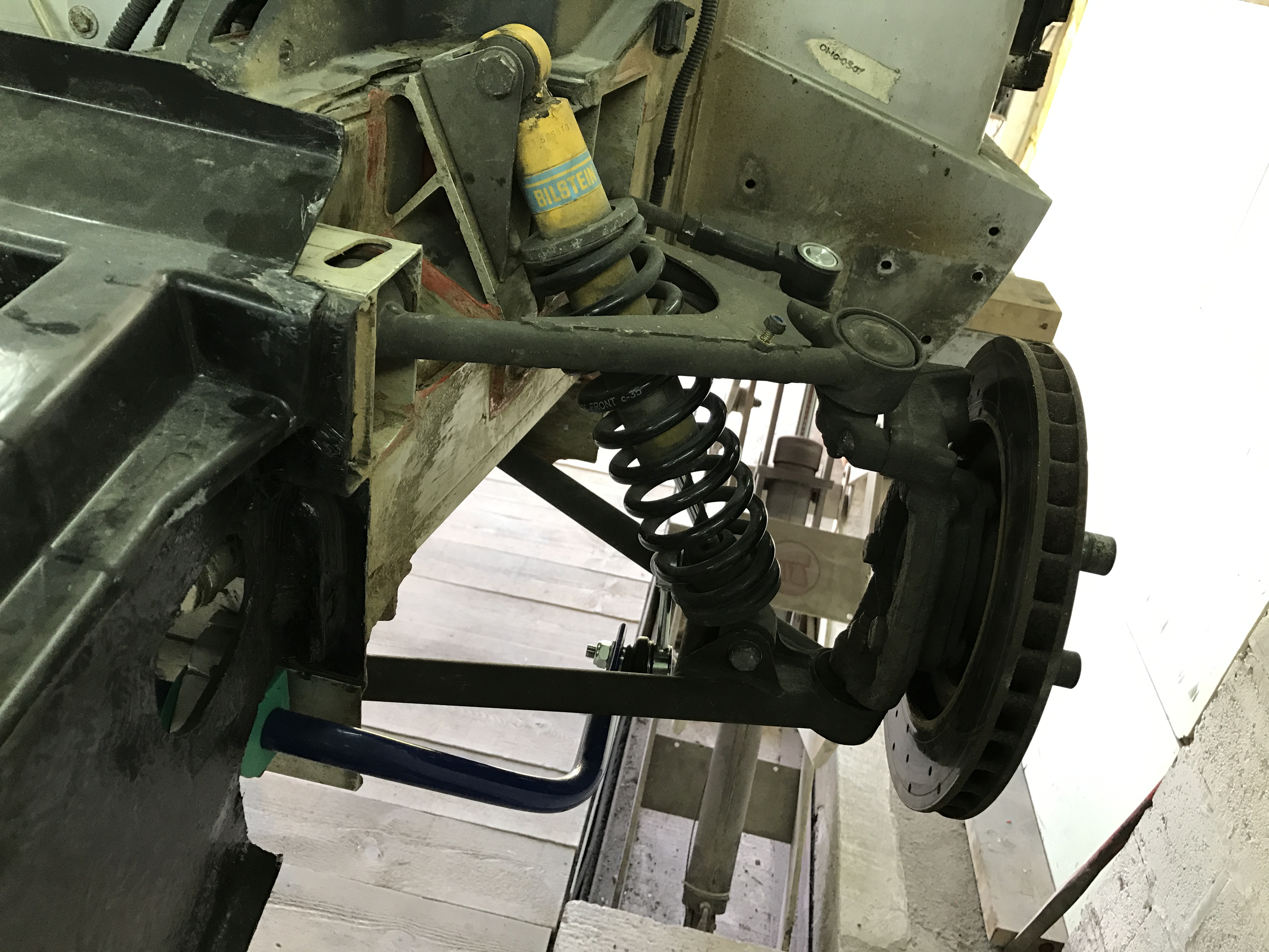

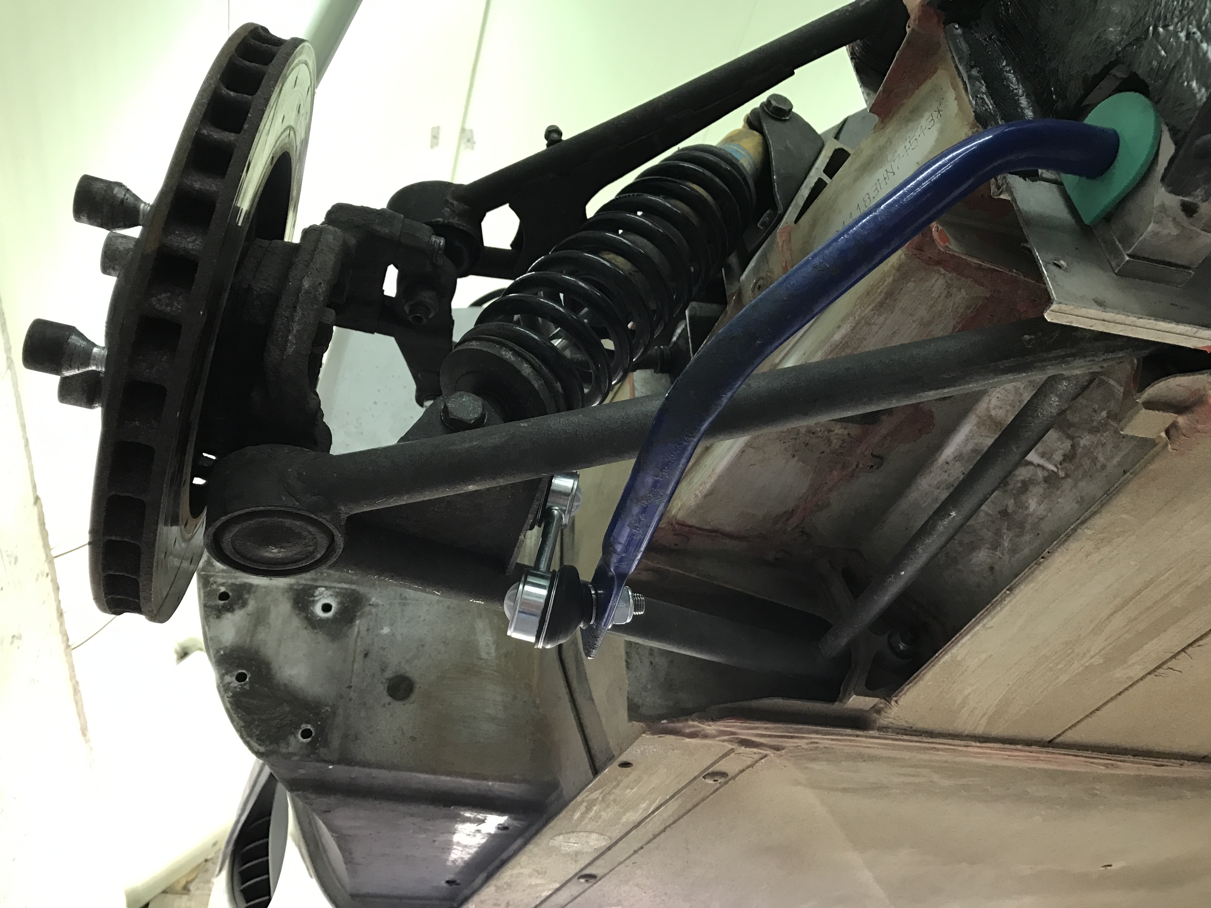

Tim Valk. Geplaatst: 13 maart 2017 Auteur Rapporteer Geplaatst: 13 maart 2017 Ophanging klaar, stuurchappen torsibaar, rubbers en chapjes vernieuwd

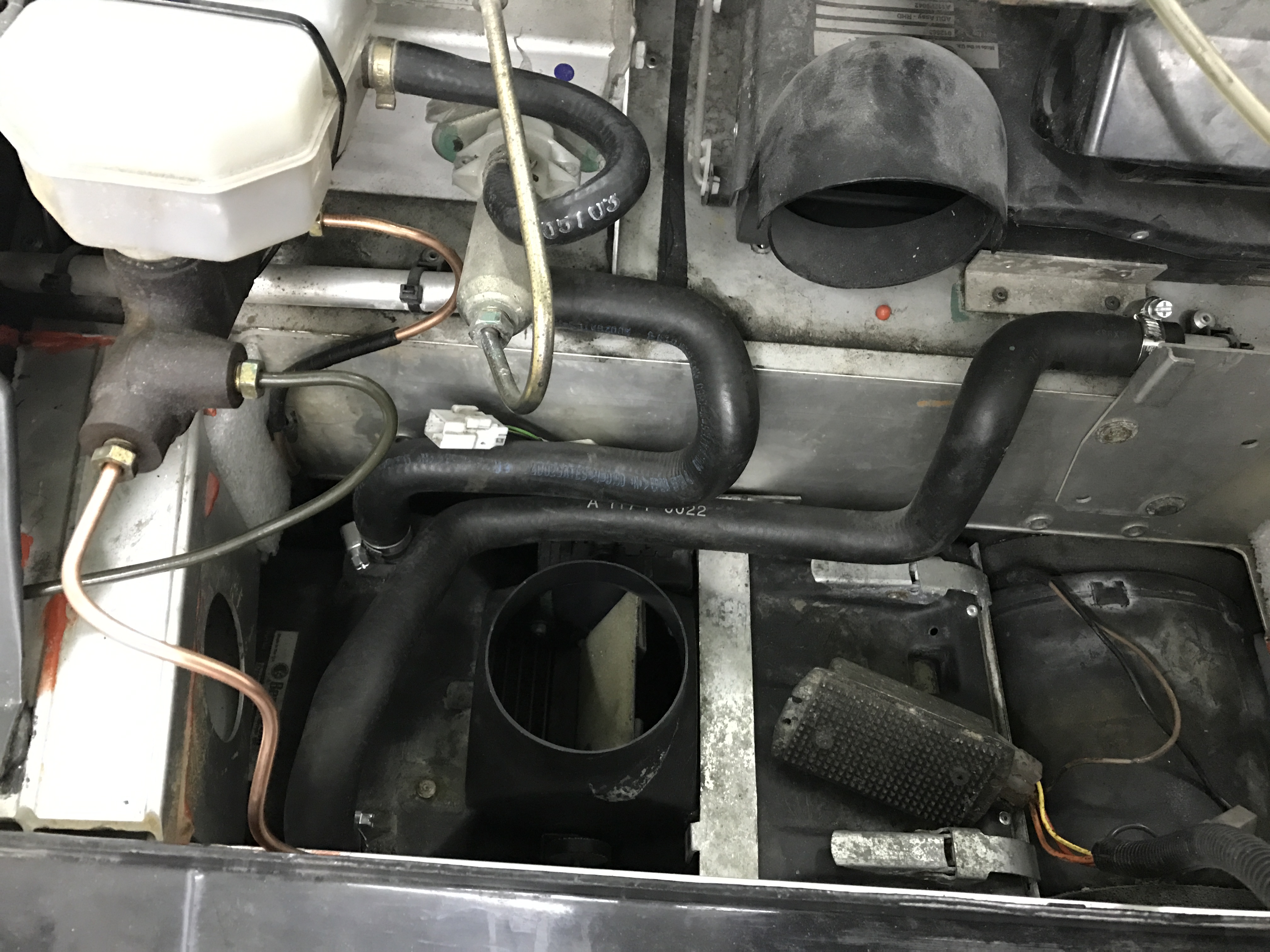

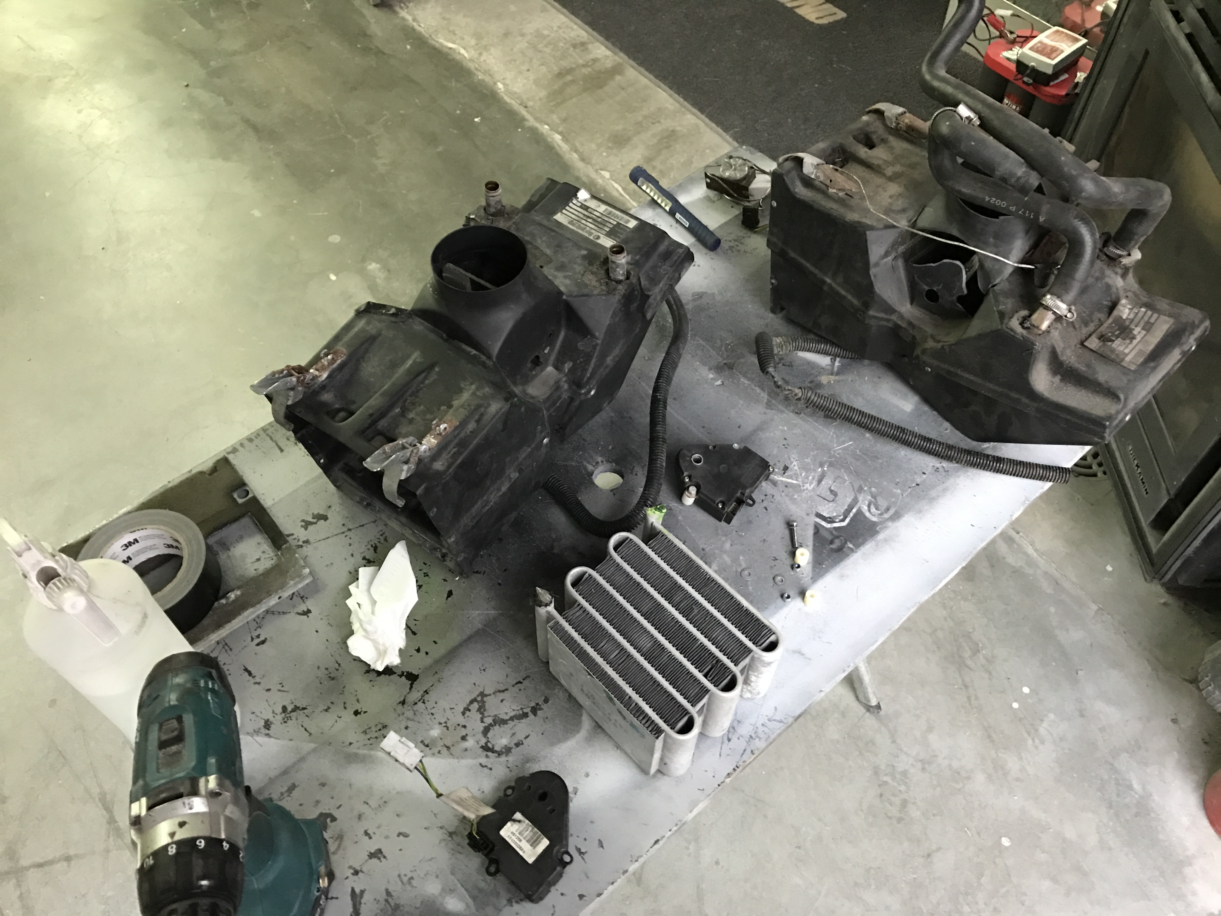

Tim Valk. Geplaatst: 14 maart 2017 Auteur Rapporteer Geplaatst: 14 maart 2017 Verwarmingsunit was niet meer te redden, dan een 2de hands kunnen vinden maar deze zat vast van de 2 slechte 1 goede kunnen maken ook de airco radiator er uit verwijderd gezien de airco volledig verwijderd word, leidingen en hoofd radiator zijn praktich niet te krijgen en de airco van een elise werkt toch al niet naar behoren en natuurlijk de hoofdreden: add lightness

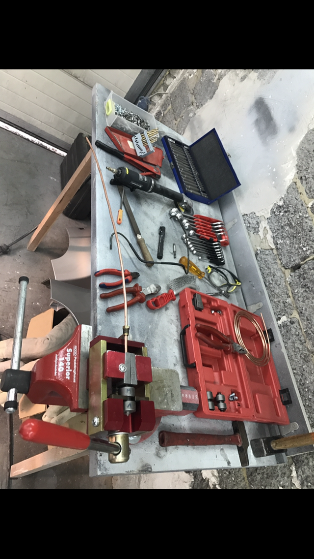

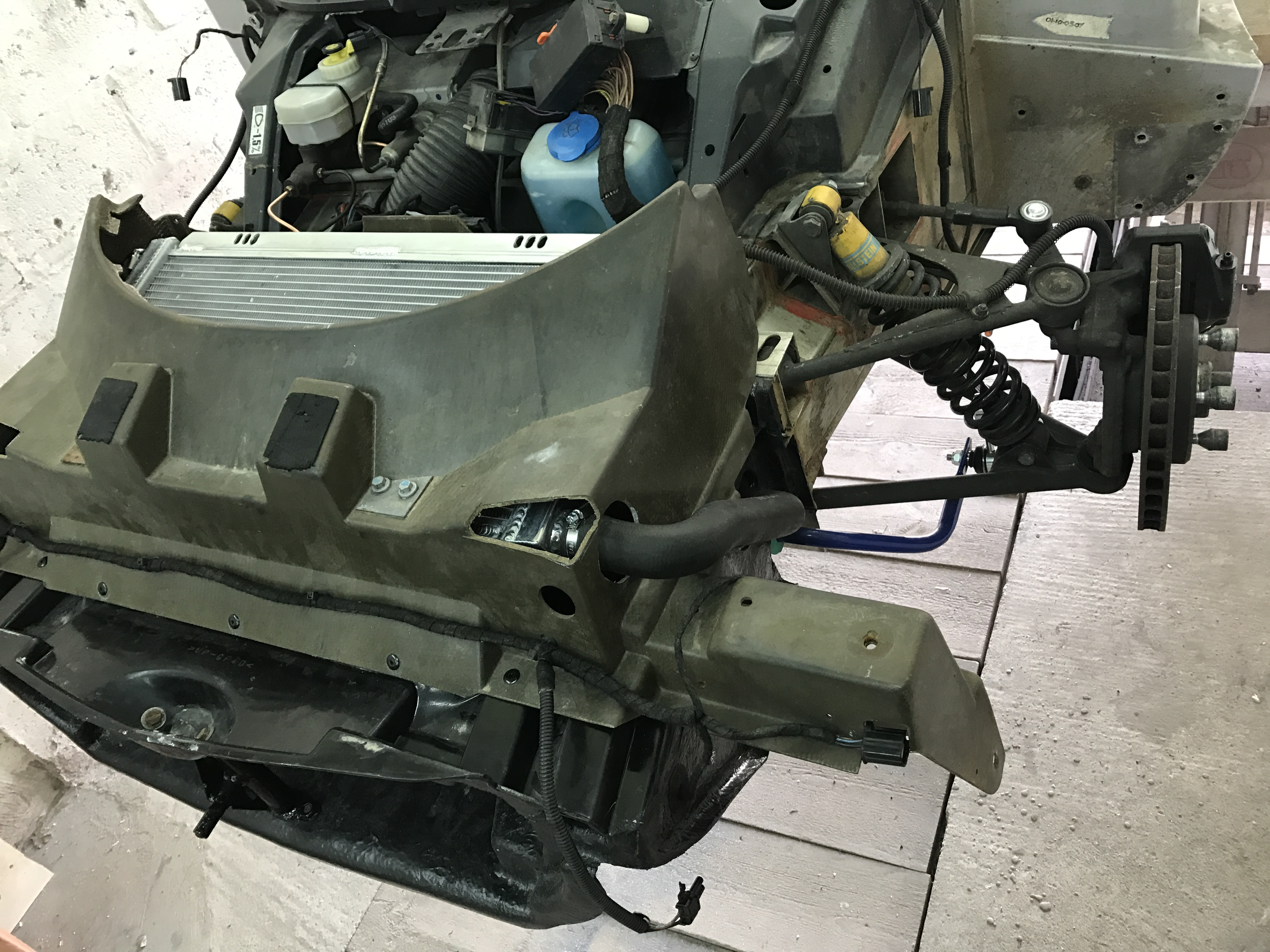

Tim Valk. Geplaatst: 15 maart 2017 Auteur Rapporteer Geplaatst: 15 maart 2017 Nieuwe remleidingen gemaakt, geplaatst en volledig nieuwe olie op het gehele circuit, ook de verwarmingsunit zit op zijn plaats

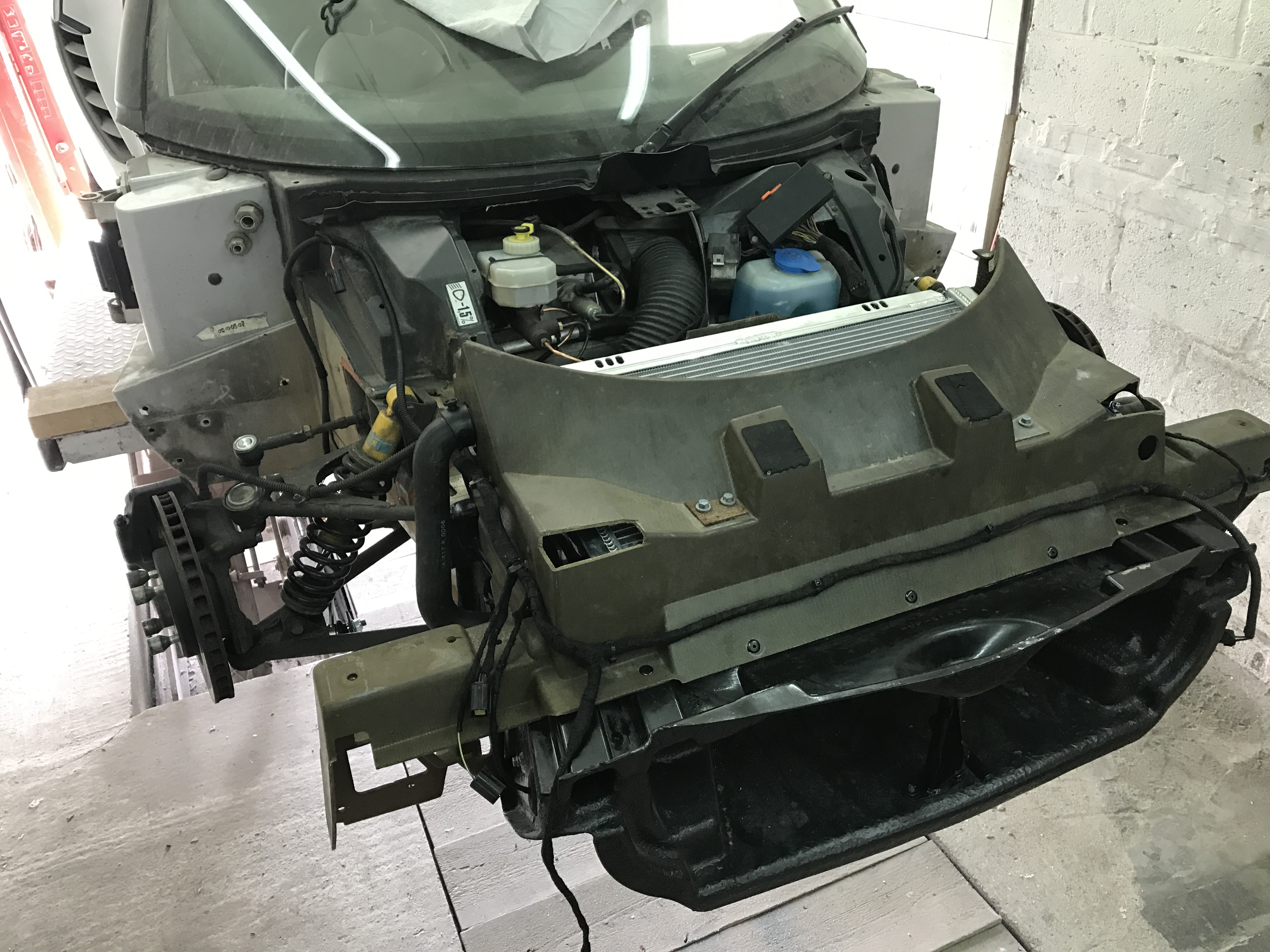

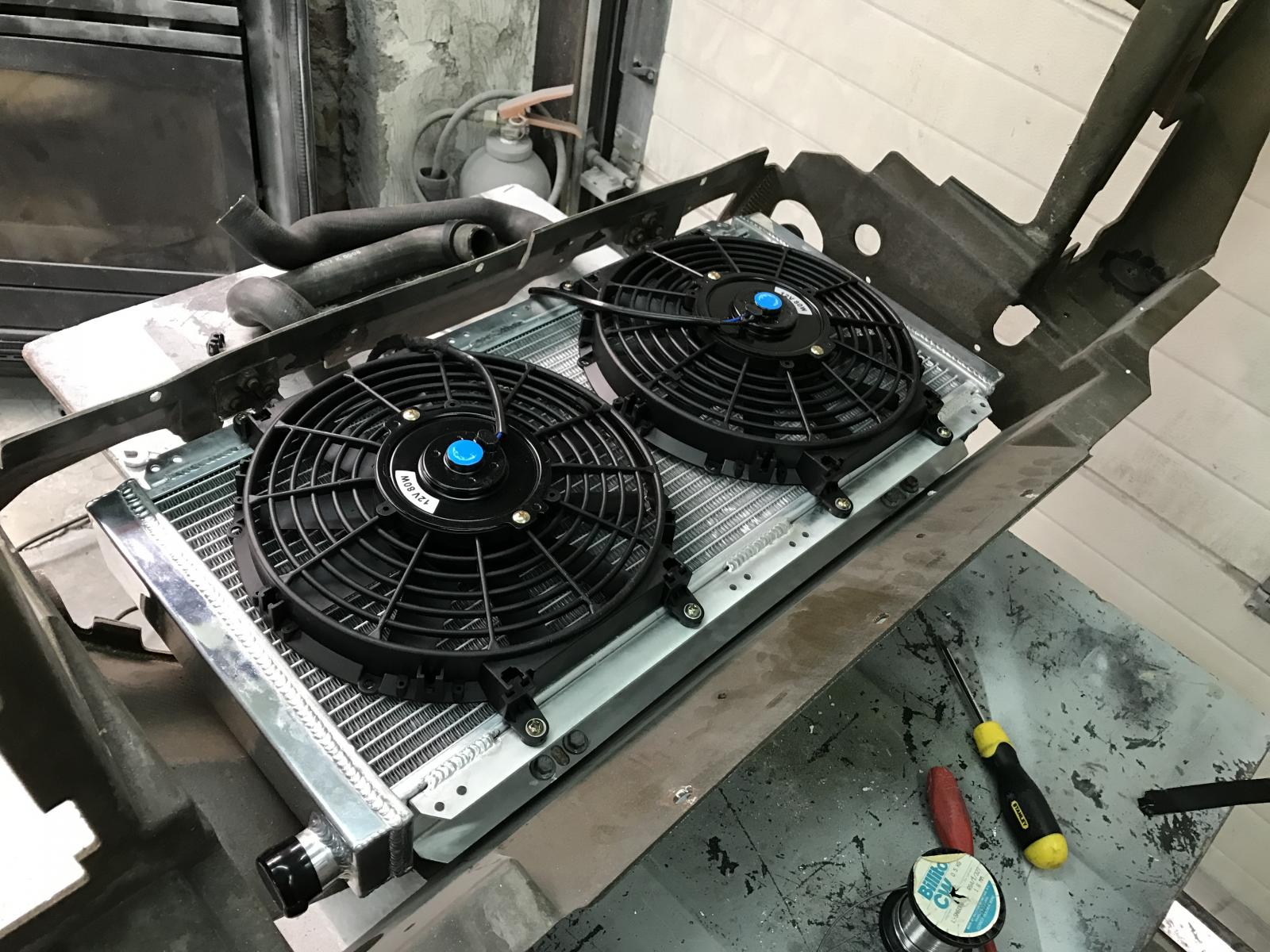

Tim Valk. Geplaatst: 16 maart 2017 Auteur Rapporteer Geplaatst: 16 maart 2017 Nieuwe radiator en fans, paste niet dadelijk maar met wat aanpaswerk dik in orde. Kabelboom ook moeten herstellen op somigge plaatsen, nieuwe claxon van citroen zit er ook in alles is nu klaar voor montage voorclam
Ronnie Wagterveld Geplaatst: 17 maart 2017 Rapporteer Geplaatst: 17 maart 2017 Nice! Vraagje: die gaten in het grijze kunstof over de motor heeft op de hoeken gaten. Heb jij die er in gemaakt met een reden?
