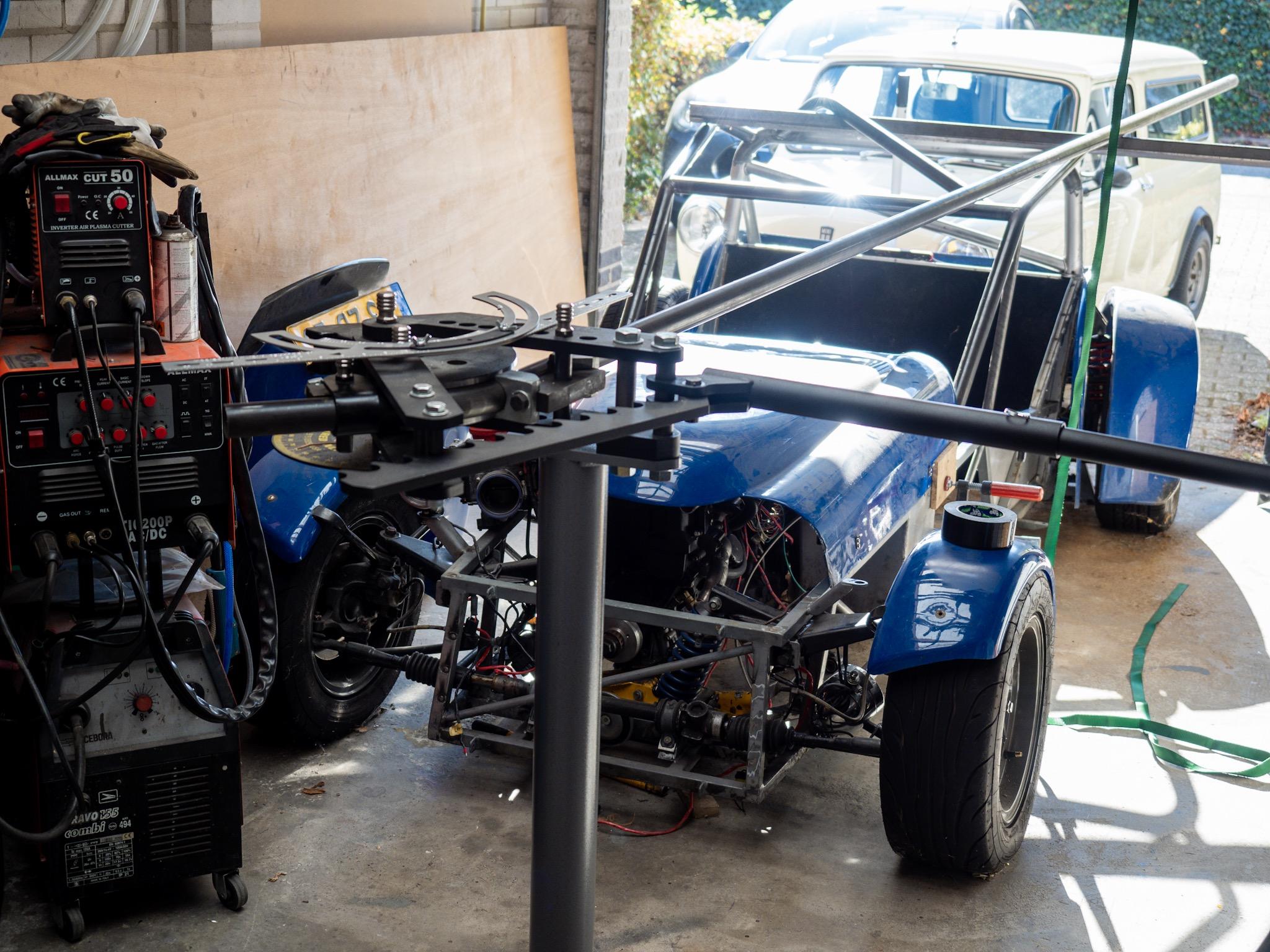

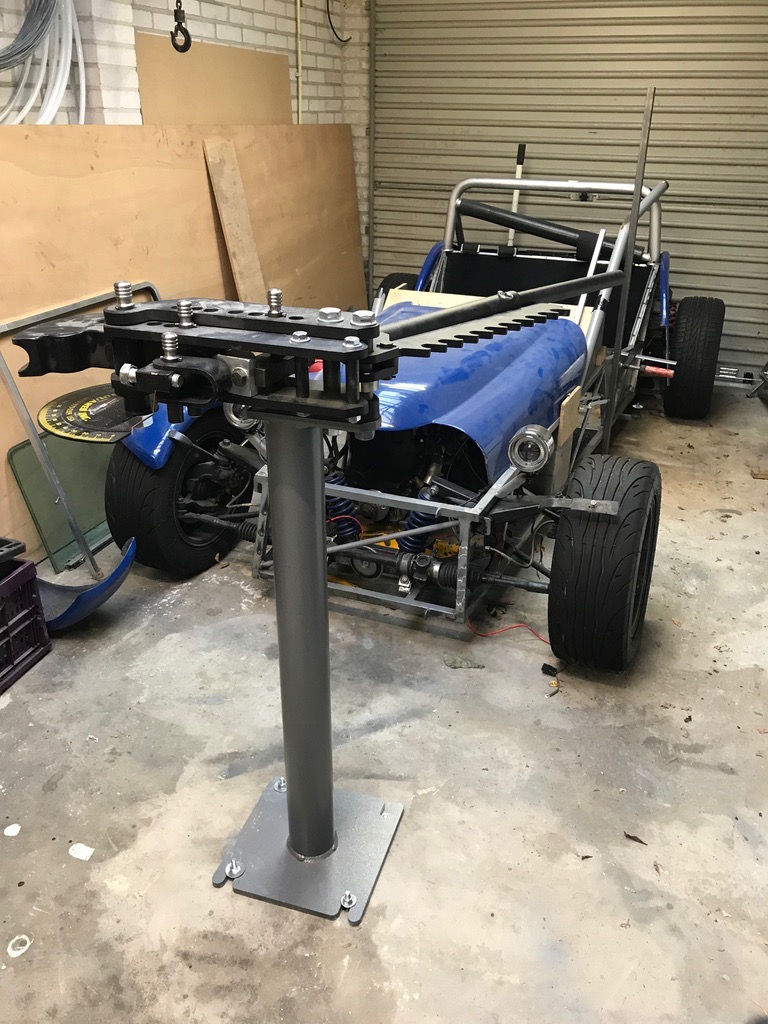

Thimo Jansen Geplaatst: 21 oktober 2017 Auteur Rapporteer Geplaatst: 21 oktober 2017 GAME ON!! Na een veel te lange periode zonder quality time met de Striker ben ik vandaag weer begonnen met bouwen. De heimwee naar het ding begint pijnlijk te worden. Als eerste verder met de rolkooi. Hier een foto van de buiger gemonteerd op de grond. Ik kan in middels zeggen dat de eerste buis is mislukt (te ver doorgebogen, misschien nog te gebruiken als diagonaal), maar de tweede en derde waren goed. Deze morgen op maat maken en hopelijk al op hun plaats vastzetten.
Harry Bouma Geplaatst: 22 oktober 2017 Rapporteer Geplaatst: 22 oktober 2017 Hey, volgens mij zag ik zo'n buiger te koop staan op racenet. Heb jij die gekocht?
Thimo Jansen Geplaatst: 22 oktober 2017 Auteur Rapporteer Geplaatst: 22 oktober 2017 Nee, is van https://chassisparts.com/buigmachines/gt-buigmachine-standaard.html

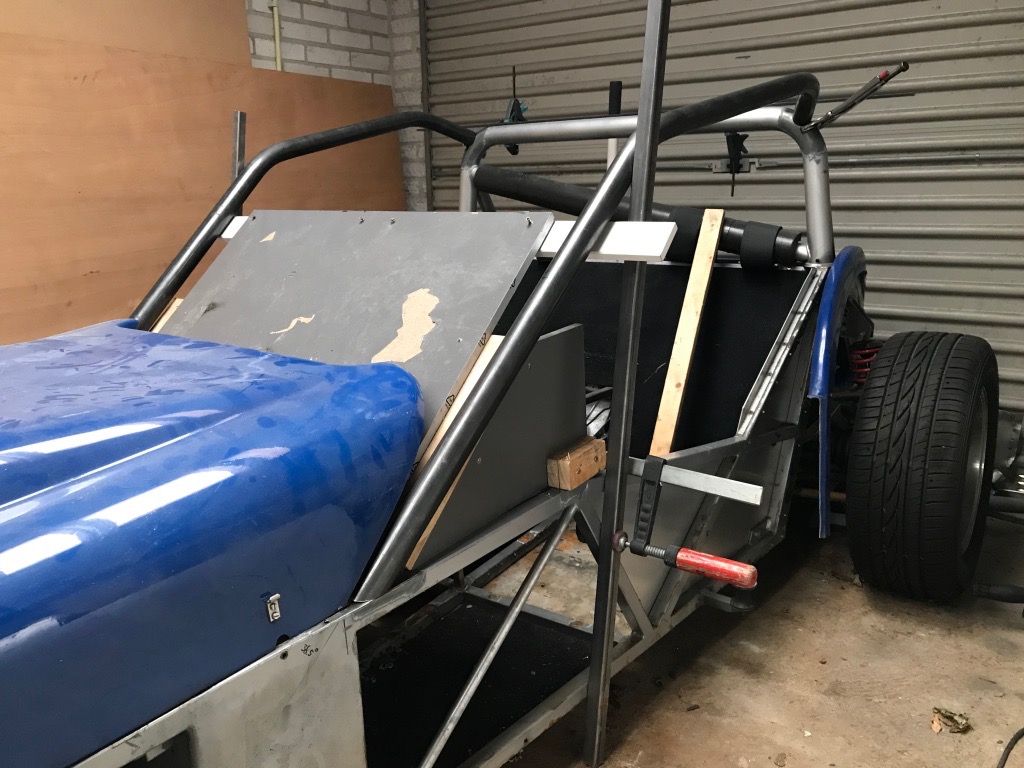

Thimo Jansen Geplaatst: 23 oktober 2017 Auteur Rapporteer Geplaatst: 23 oktober 2017 Na uren passen, meten, kijken, hoofd krabben, mallen maken, nog meer passen en meten ben ik tot dit resultaat gekomen. Ben er best groots mee, de buizen staan zo ver mogelijk bij het hoofd vandaan en zijn links/rechts vrijwel symmetrisch.
Niels Schreuders Geplaatst: 12 november 2017 Rapporteer Geplaatst: 12 november 2017 Ziet er erg strak uit! Is een klusje waar je echt geduld en precisie voor nodig hebt! Maar daar is het resultaat dan ook naar!

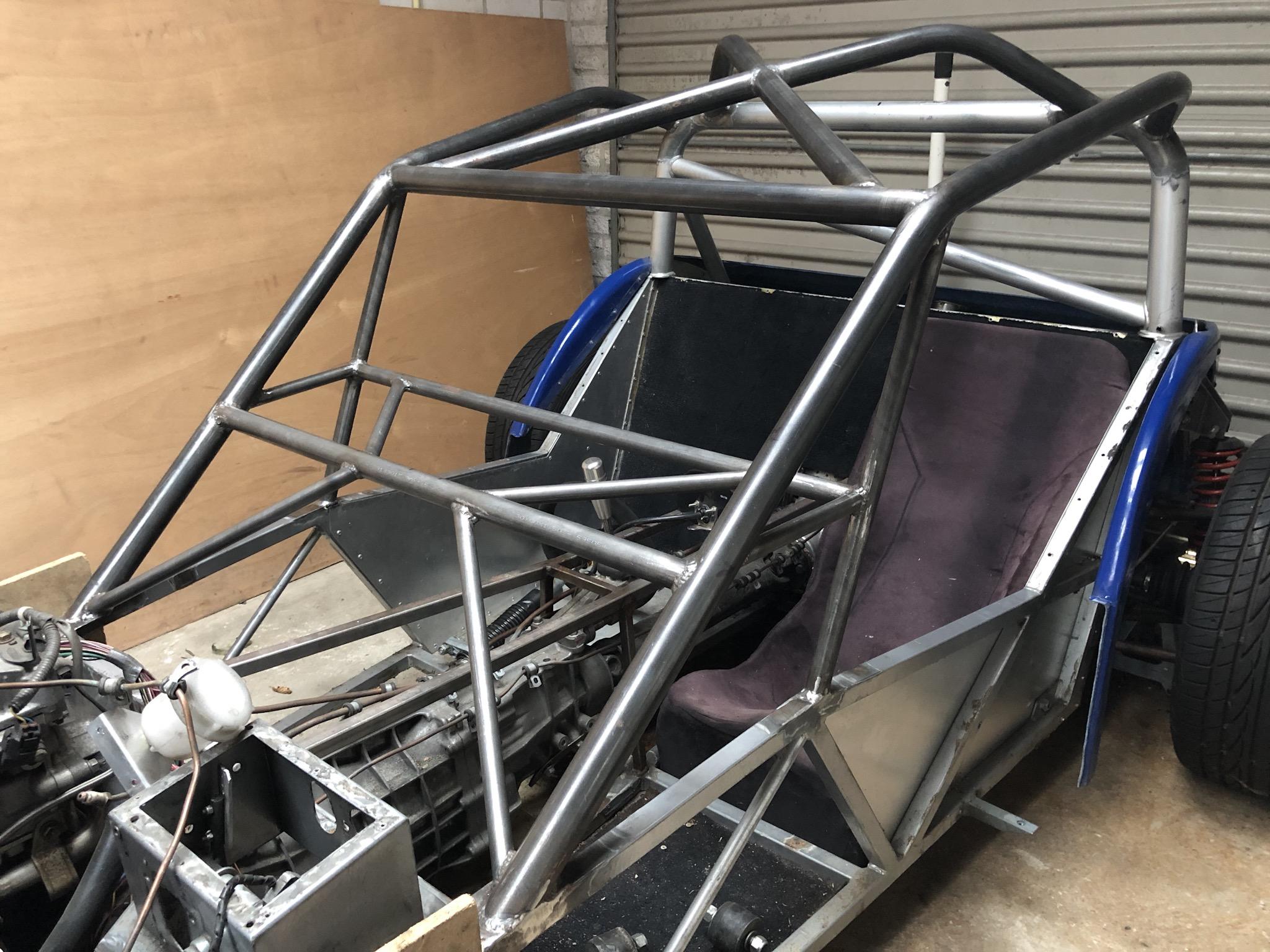

Thimo Jansen Geplaatst: 21 oktober 2018 Auteur Rapporteer Geplaatst: 21 oktober 2018 Game on! Dit weekend ben ik eindelijk weer bezig geweest met de Striker. Ten opzichte van de foto’s hierboven was de kooi een jaar geleden al wel vastgelast en voorzien van een enkele diagonaal in het ‘dak’. Die enkele diagonaal heeft me lang dwars gezeten. Deels omdat het niet symmetrisch is en dat is niet mooi. Later moet er nog een stoffen dak over de kooi gespannen worden en dat ziet er niet uit met een bobbel aan één kant. Daarnaast voelde het niet zo goed om, als bestuurder, niet boven mijn eigen hoofd beschermd te zijn. Jammer van de extra kilo’s aan ijzer op het hoogste punt, maar toch die extra buis gemaakt. Of eigenlijk twee, wat nog best een b*tch was om ze goed aan te laten passen. Daarna verder gegaan met het dashboard en de dwarsstang die de bevestiging voor het stuur gaat worden. De constructie is wat zwaar uitgevoerd omdat deze ook krachten op moet vangen bij een aanrijding van opzij met een SUV of lantaarnpaal. Zie hieronder de foto’s. Ben zelf wel blij met het resultaat en het is vooral fijn om weer aan het bouwen te zijn!

Jan de Graaf Geplaatst: 22 oktober 2018 Rapporteer Geplaatst: 22 oktober 2018 Goed bezig! Een kooi als dit voegt ook veel torsie stijfheid toe. Ik heb hier wel eens berekeningen aan gemaakt. Ik schat in dat je hem zo 1.5 tot 2 keer zo stijf hebt gemaakt!

harm Geplaatst: 10 december 2018 Rapporteer Geplaatst: 10 december 2018 gaaf zo Thimo . die kooi verhoogt idd de torsiestijfheid enorm. ga je nu de achterspatborden ook verbreden?
