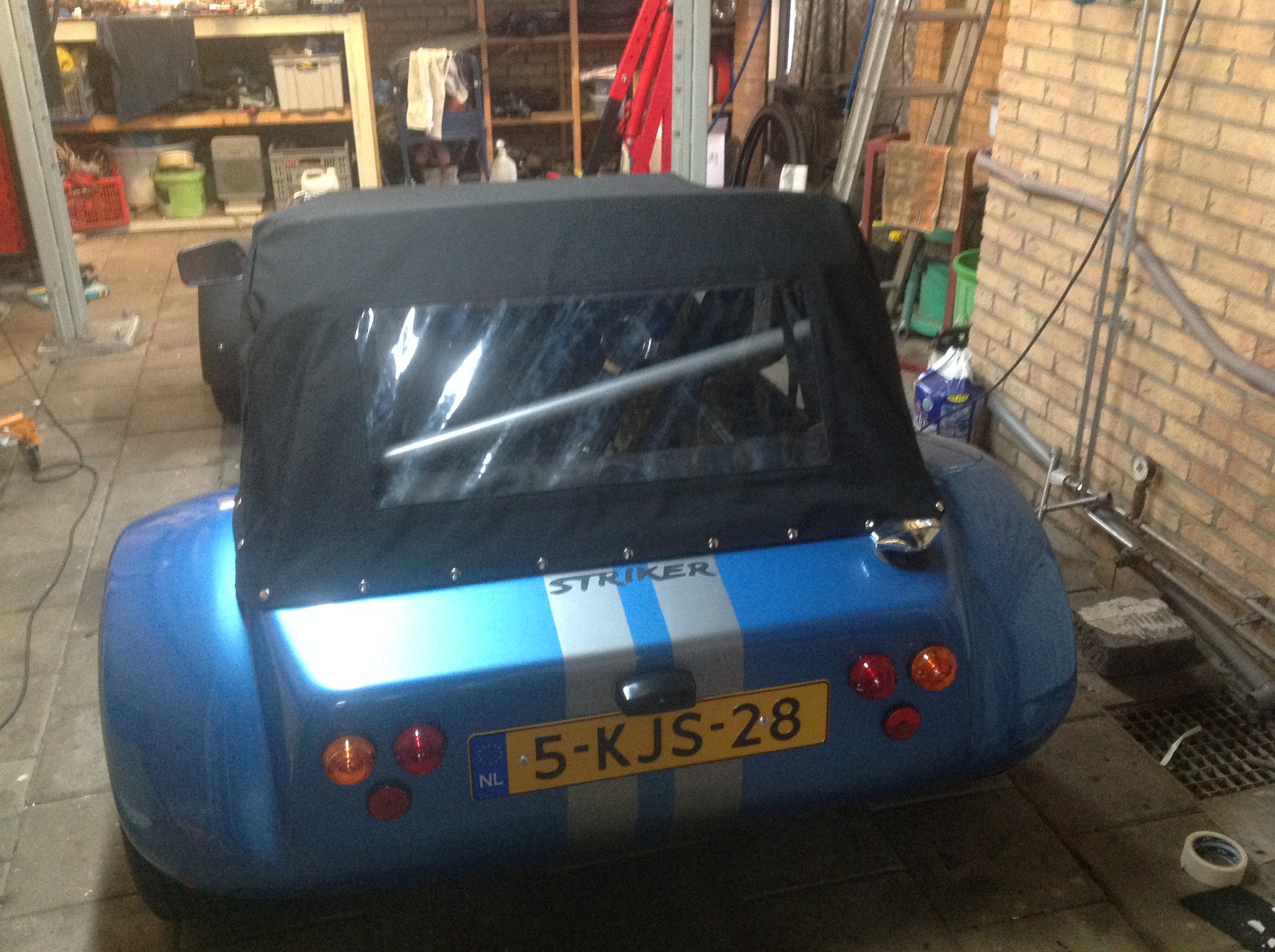

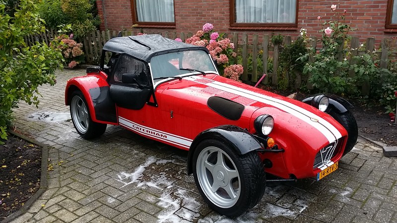

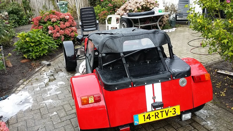

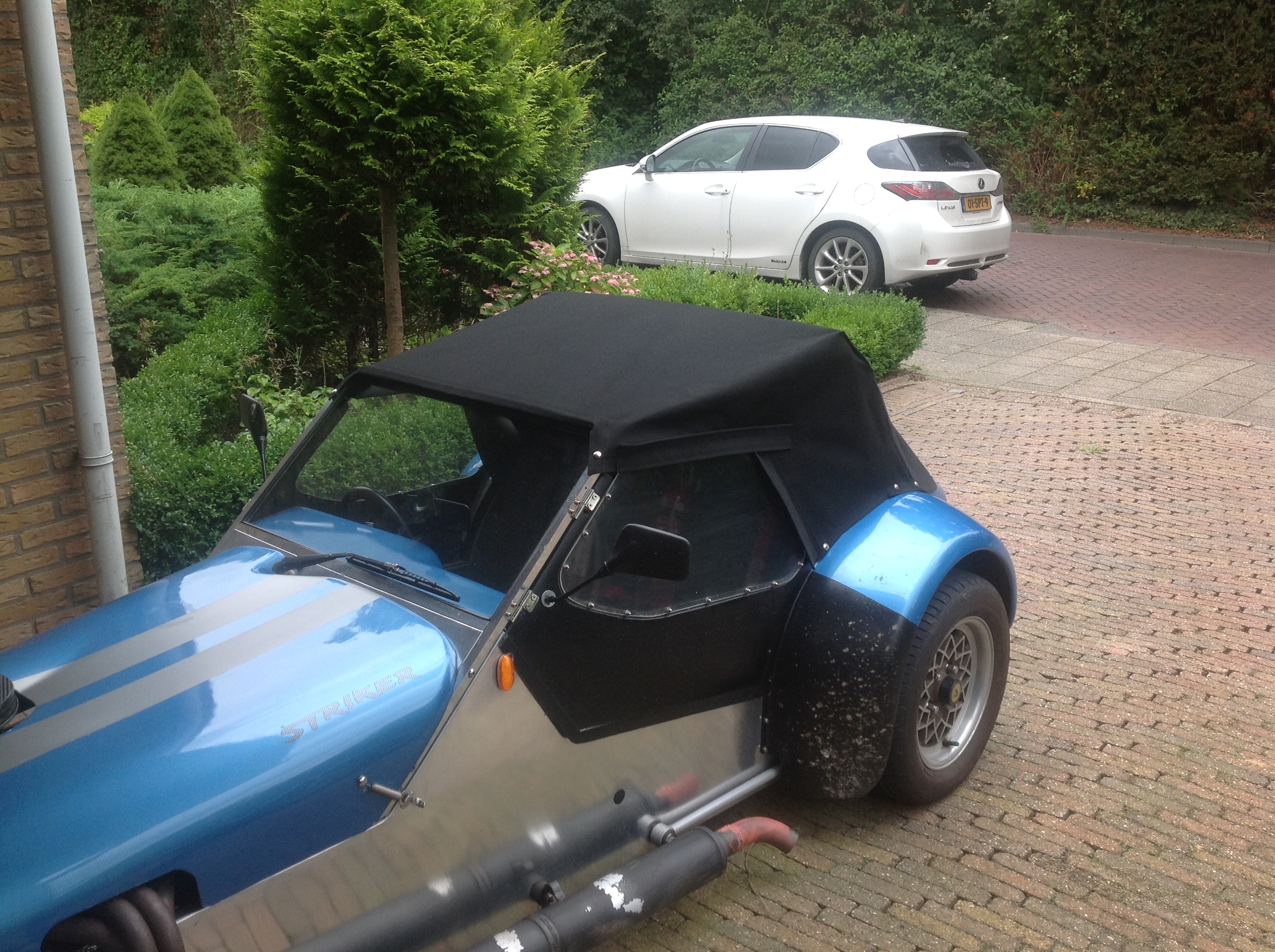

Mocht je van plan zijn om zelf een dakje te maken; ik heb dat ook gedaan met zeildoek en de huis-tuin-en-keuken naaimachine. Naden maken:
Ik heb de spullen bij dit bedrijf gekocht. Stukje b-keuze zeildoek met wat witte strepen aan de binnenkant, who cares, plastic voor de ruit, weerbestendig garen, drukkers en buis in totaal 75 euri.
Je krijgt zo wel een Kouwe nek en ik denk dat de kachel ook niet veel doet. Een ding is zeker je raam beslaat niet. :)
Ik heb zo'n half roof. Komt oorspronkelijk bij Caterham vandaan.  Werkt goed en tocht heb ik althans geen last van.

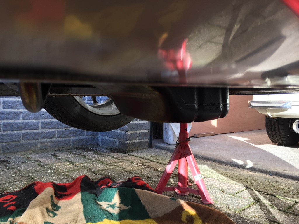

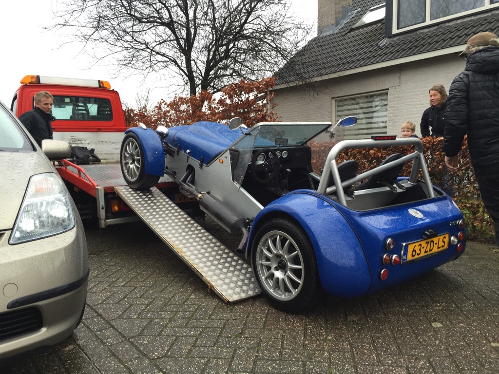

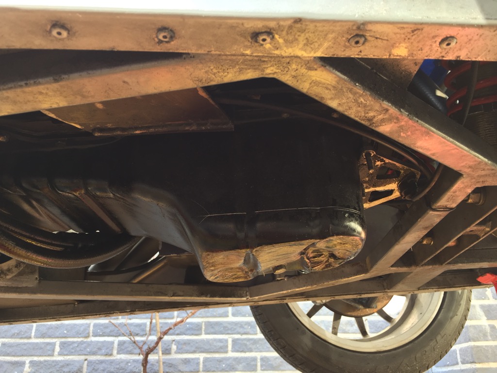

Voordat ik de Striker kocht was me al opgevallen dat het carter wel erg ver onder het chassis uitstak en de plannen waren al gemaakt om deze in te gaan korten. Precies de dag dat we de auto overschreven op mijn naam raakte het carter lek en kon ik 'm niet meer naar huis nemen. Bas bood aan de Striker naar Arnhem te brengen zodat ik er lekker zelf aan kon gaan sleutelen. Prima plan!

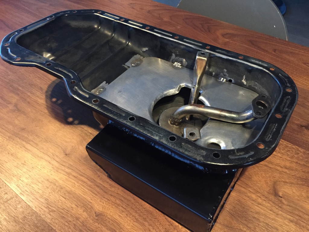

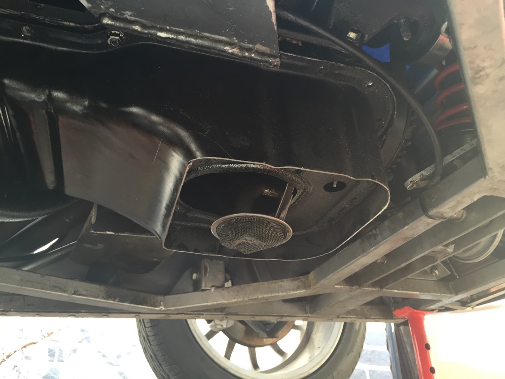

Hier foto's van het carter in de originele staat (enigszins lek) met afgetekend hoever deze afgeslepen kon worden. Voor het aftekenen heb ik aangehouden hoe ver het koppelingshuis onder het chassis uitstak, houten plankjes tegen het chassis gehouden en daarlangs lijnen gekrast op de zijkant van het carter.
Je kunt hier goed zien hoever het carter onder de Striker uitstak.

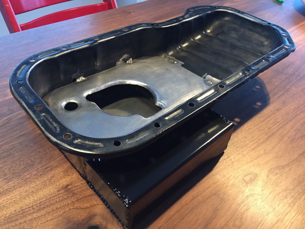

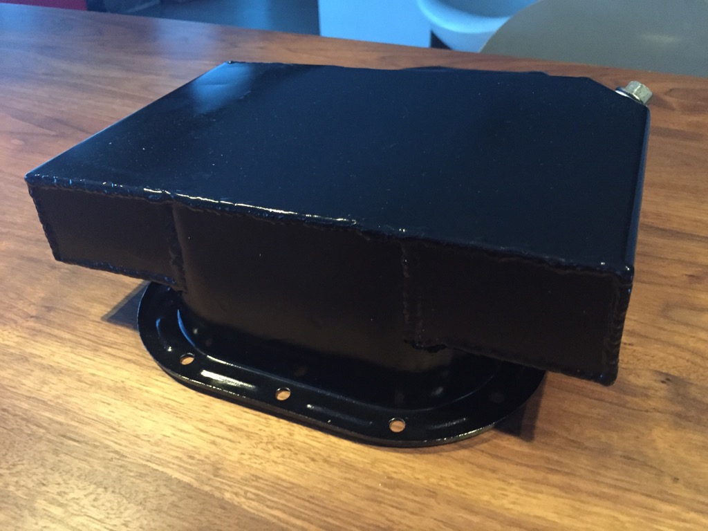

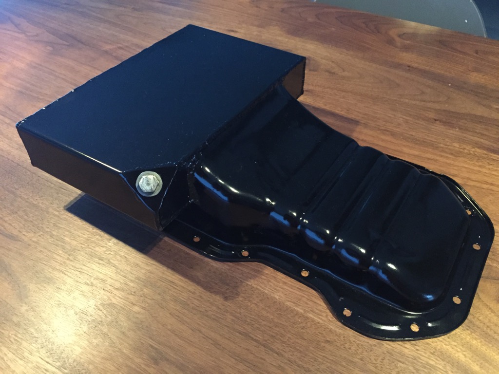

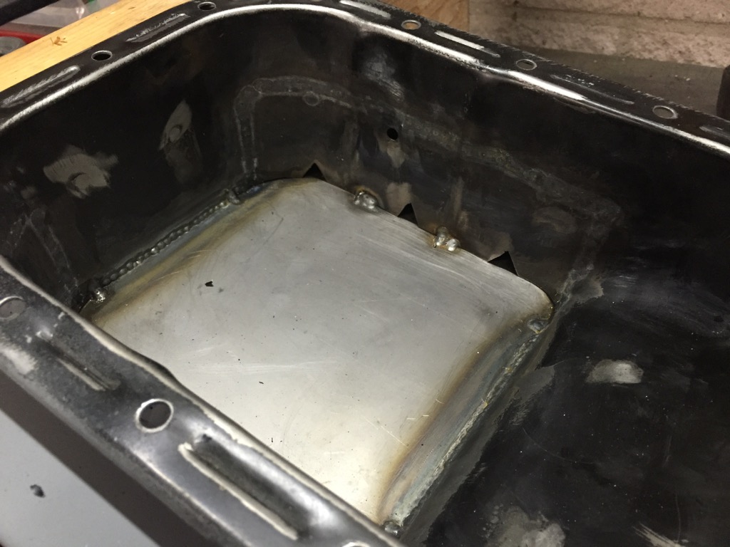

Het idee was om aan beide zijkanten een bak te maken die zo'n 5 cm zou uitsteken en 5 cm hoog zou zijn (grofweg) om een deel van het verloren volume te compenseren. Hier zie je de nieuwe bodem in het carter gelast. Onderin de zijkant zijn kleine driehoekjes weggesleept zodat de olie in de zijkamers kan komen, bovenin zit een enkel gat geboord voor de ontluchting.

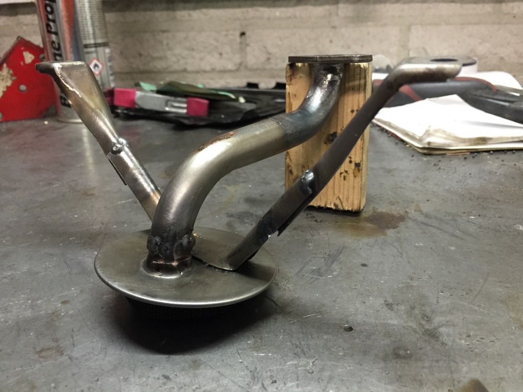

De lastigste klus (b)leek het inkorten van de olie pickup en dan met name het op twee plekken doorslijpen, inkorten en weer dichtlassen. De ondersteunende beugels winnen niet de schoonheidsprijs, maar werken wel goed.
Om klotsen van de olie tegen te gaan heb ik een nieuwe horizontale plaat gemaakt die iets hoger zit (het doel is met een zo hoog mogelijk oliepijl te gaan rijden om verkleinde inhoud te compenseren) en rondom beter afsluit dan het origineel. Het idee is dat een horizontale plaat beter voorkomt dat olie alle kanten op gaat dan verticale plaatjes. Zet maar eens een paar verticale platen in een emmer met een paar centimeter waren en ga die emmer in het horizontale vlak heen en weer bewegen. Het water zal alle kanten opgaan. Maar zit je er op 5 cm hoogte een verticale plaat in met in het midden een gat, dan zal al het water eronder blijven.
De gaten die nu in de plaat zitten zijn er voor de oliepijlstok en de olie pickup. De randen zijn naar beneden gebogen om nog meer te voorkomen dat olie eruit klotst. Aan de onderkant zit in een hoek het originele olieaftappunt.

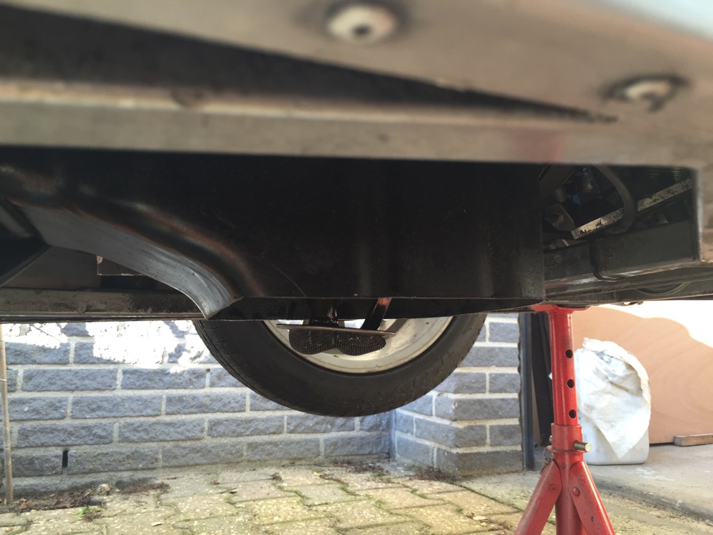

De pan zit alweer 1,5 jaar onder de Striker, werkt tot nu toe naar verwachting en heeft pas een paar keer heel lichtjes iets geraakt.

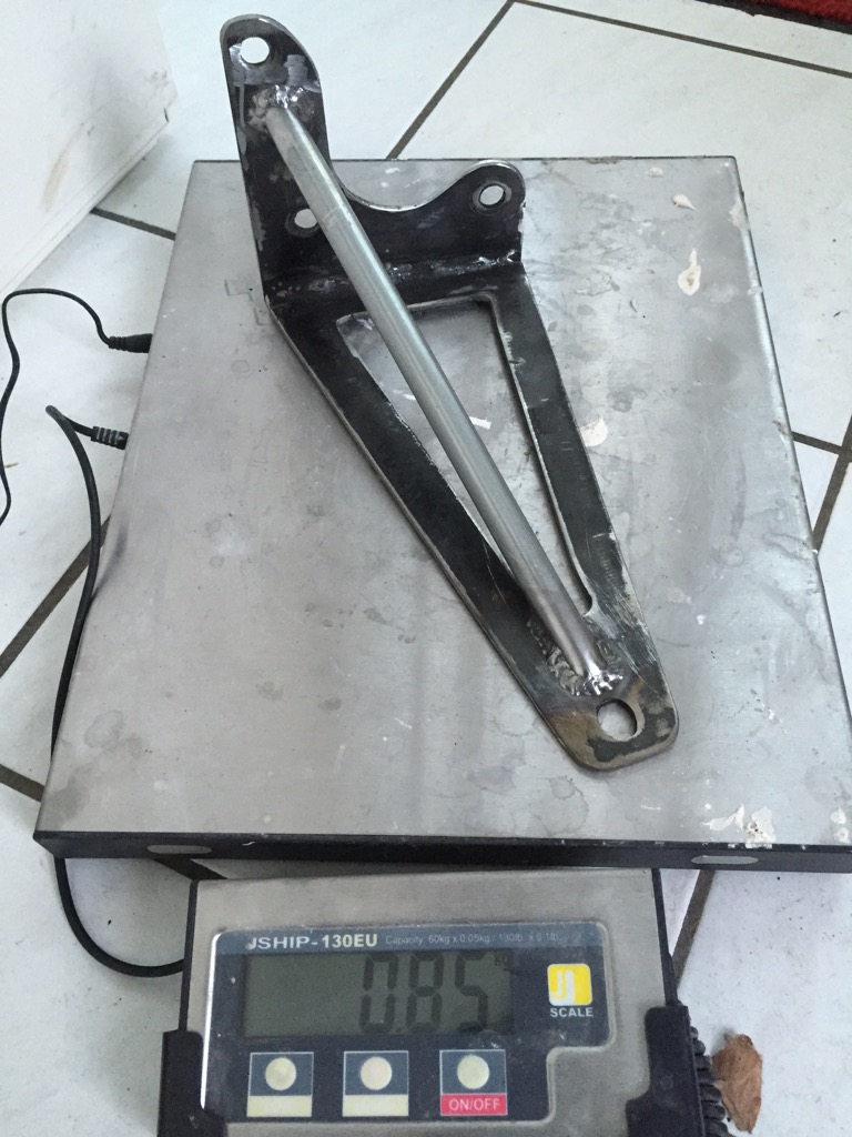

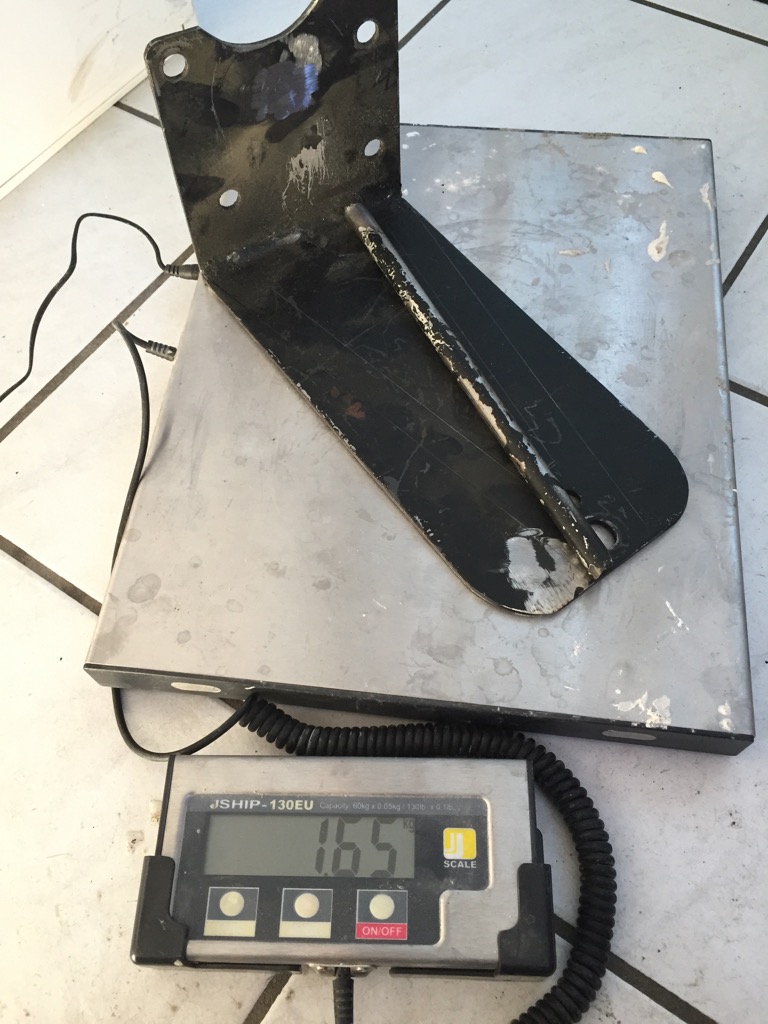

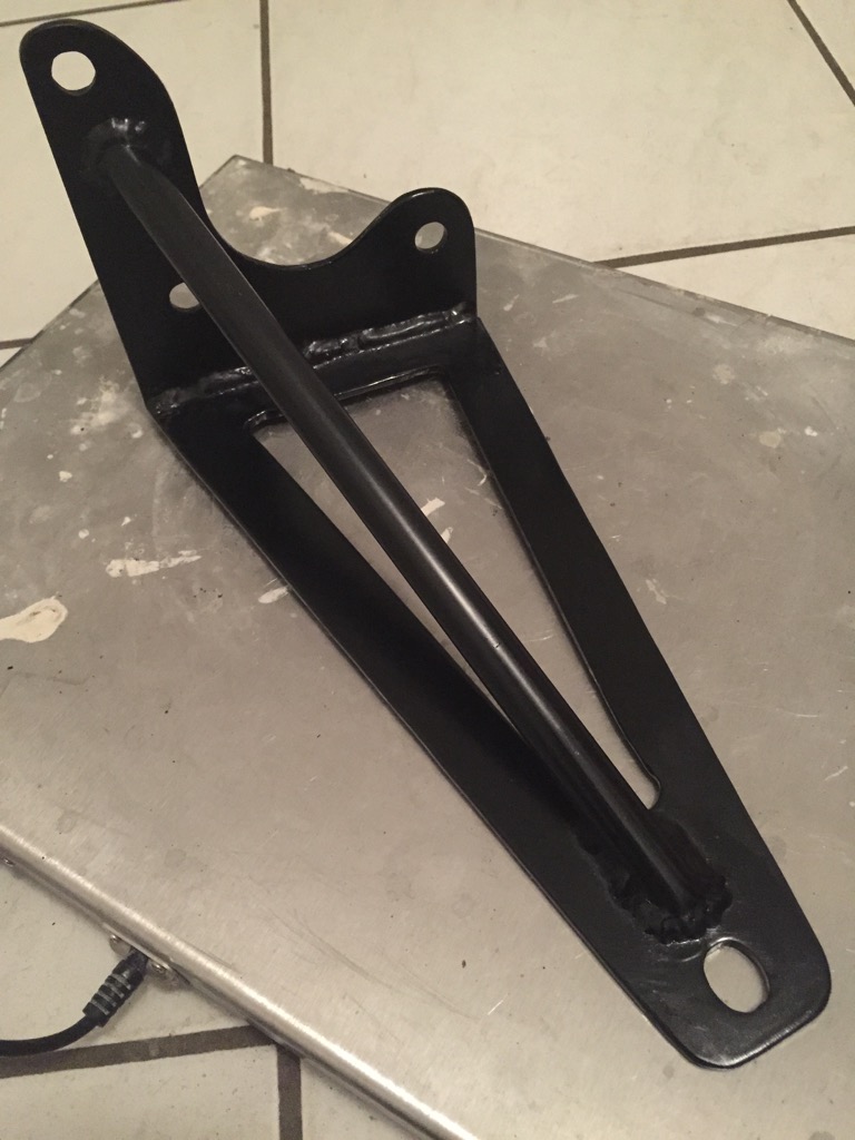

Bij het verwijderen het carter bleek van de linker motorsteun de schuine, steunende stang aan 1 kant kapot doorgescheurd op de las. Een mooie aanleiding om het geheel wat lichter te maken. Uiteindelijk 800 gram winst en de steun houdt het alweer 1,5 jaar vol, is dus sterk zat.

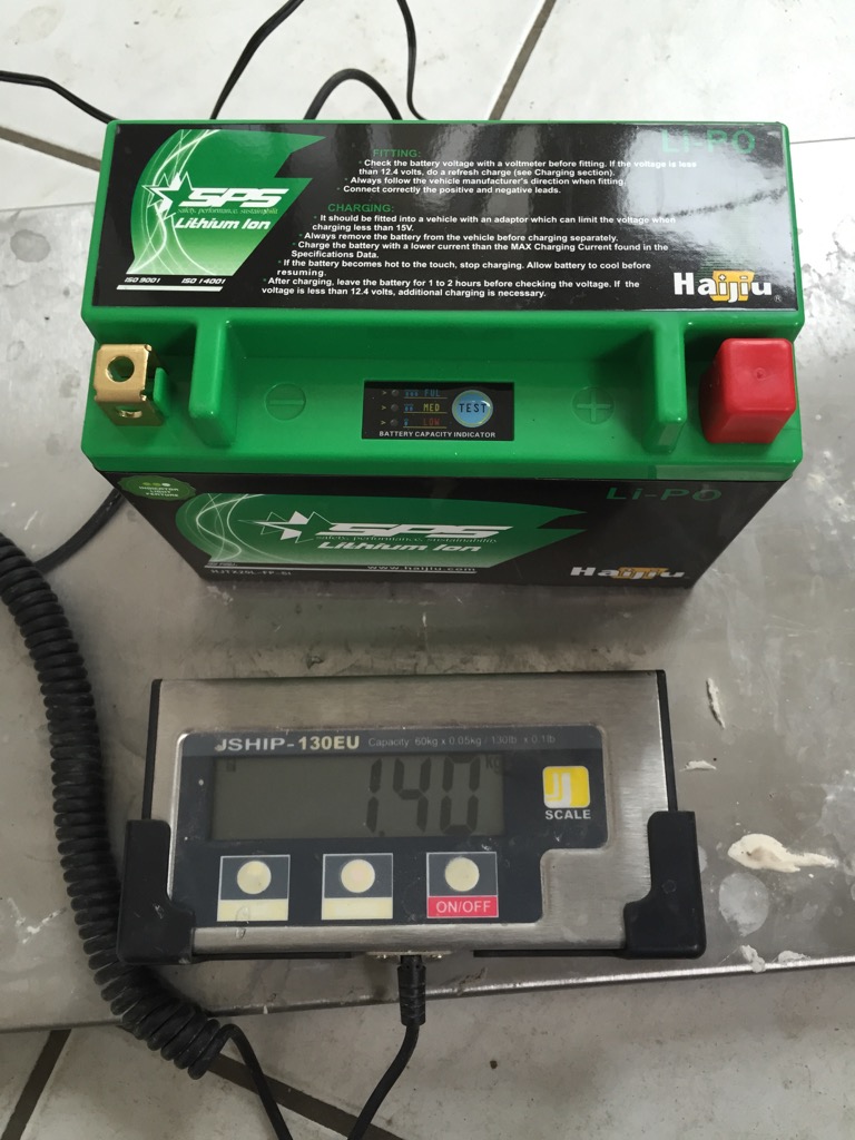

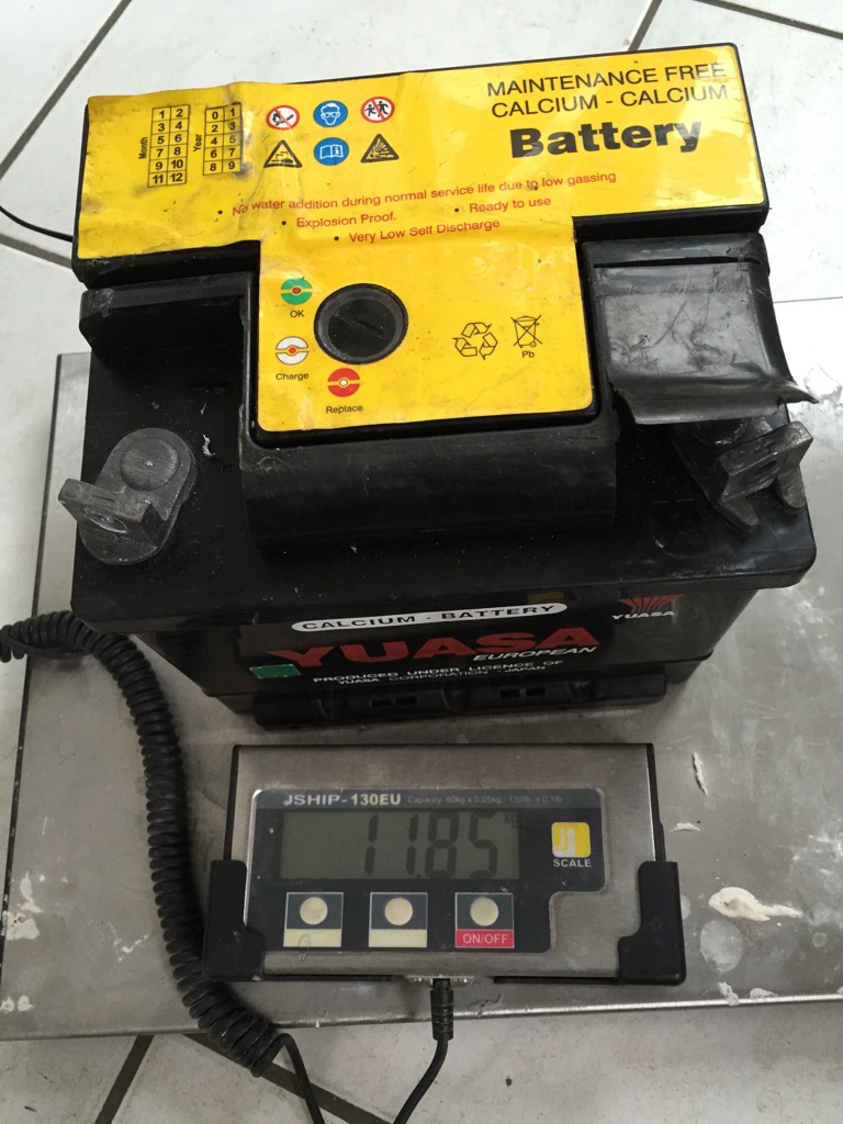

Nog een leuke gewichtsbesparing: De loodzware loodaccu (11,9 kg) vervangen door een Li-ion accu van 1,4 kg.

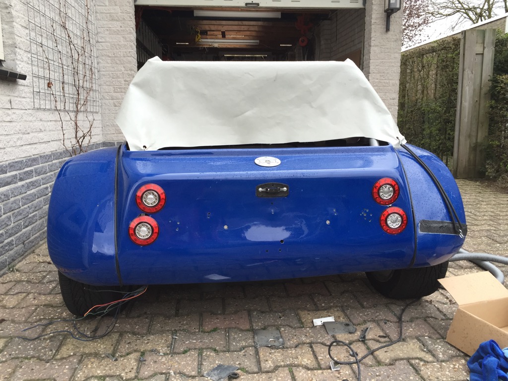

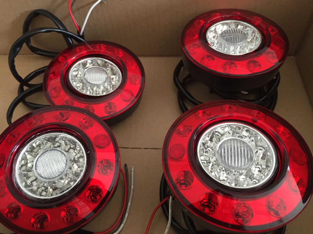

In den beginne had de Striker opbouw achterlichten en het leek me wel aardig die te vervangen door verzonken LED verlichting.
Na veel zoeken, wikken en wegen ben ik op de volgende set lampen uitgekomen van Perei, bestaande uit 4 rode ringen voor normale verlichting en remlampen, 2 knipperlichten en een achteruitrijlamp en mistachterlicht:

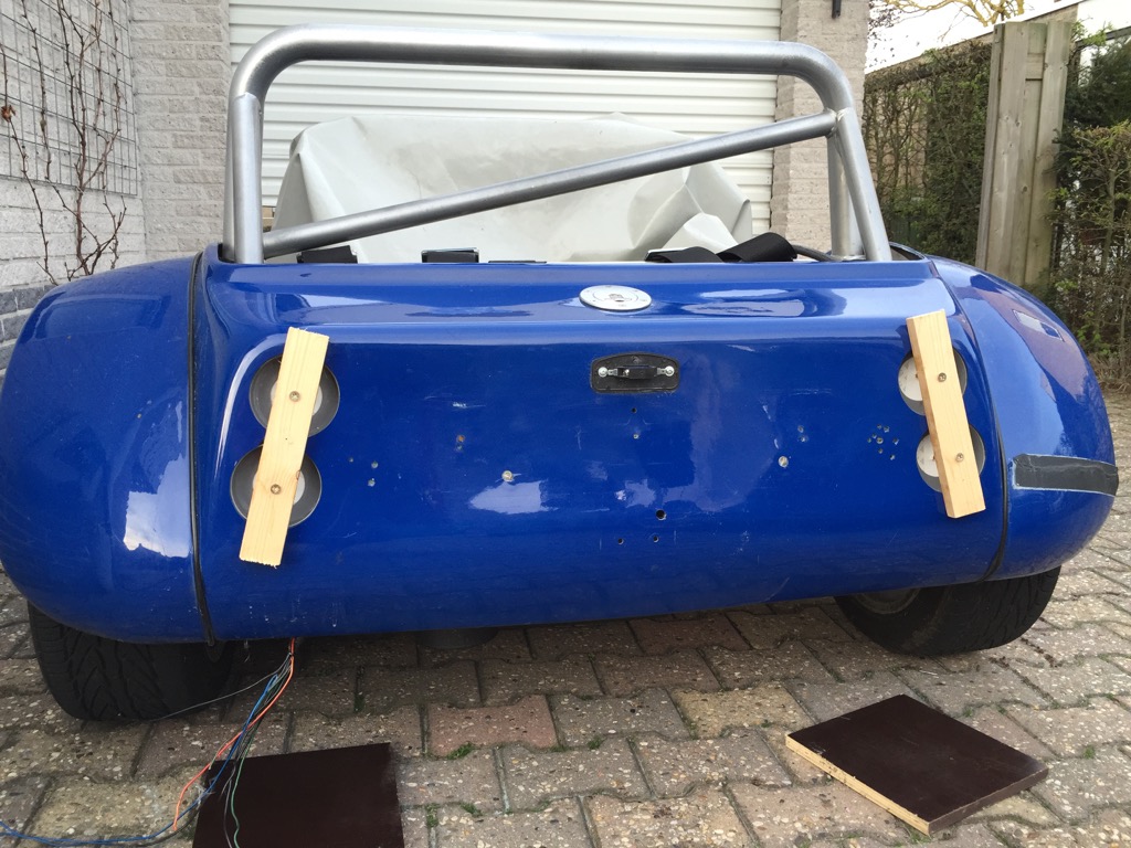

Hier zijn de gaten geboord en de lampen er losjes in geplaatst:

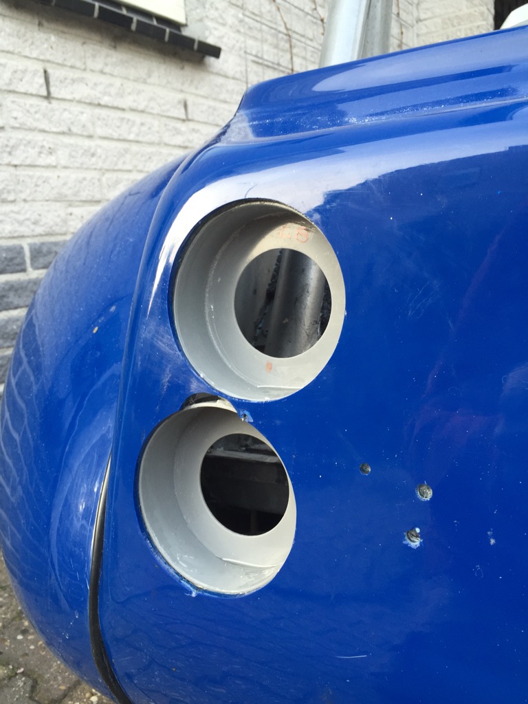

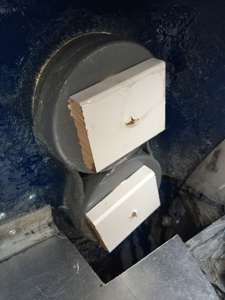

De lampen zet je aan de achterkant vast met schroeven en om dat te kunnen doen moesten er iets van bakjes om ze in te monteren. Ik heb die bakjes van gewone grijze PVC buis gemaakt met per kort stuk buis een afdekdop. Per paar heb ik ze buiten de auto eerst aan elkaar gelijmd zodat ze na montage precies evenwijdig en op gelijke afstand van elkaar zouden komen te zitten.
Voor het verlijmen van de bakjes (met polyester en glasvezel) heb ik ze eerst met wat hout en lange schroeven op de juiste plaats geklemd.
Zie hier het resultaat van het verlijmen van de bakjes. De gaten van de oude verlichting moeten nog (steeds) worden afgewerkt. De 'stap' die je ziet tussen de body en de PVC bakjes is praktisch niet meer zichtbaar als de lampen gemonteerd zijn.

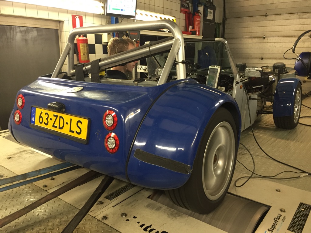

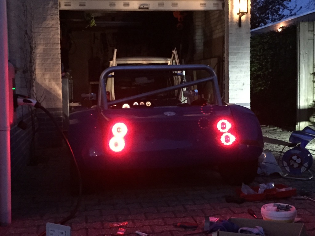

Zie hier het resultaat (excuses voor de matige foto, de telefoon had er moeite mee) met brandende verlichting. De lichtopbrengst is heel goed. Zeer goed zichtbaar, maar niet overdreven. Hoewel... De remverlichting zet de auto die (te) dicht achter je zit in een mooie rode gloed.IMG_0680.jpg
En hier het resultaat bij 'daglicht' op de rollenbank bij HR Engineering.

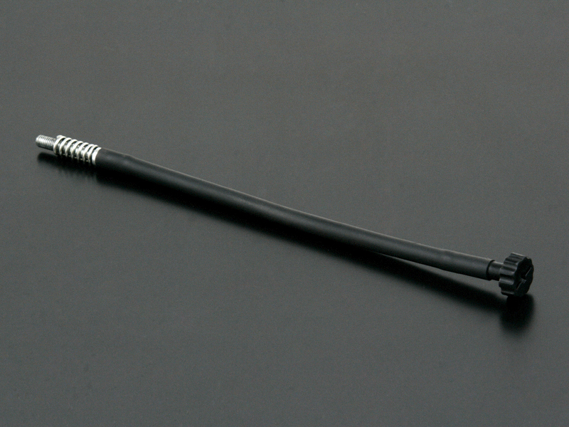

Vandaag heb ik een op afstand bedienbare stelschroef geplaatst voor de idle stand van de throttle bodies.
De motor loopt regelmatig wat moeilijk bij stationair toerental en afgelopen Wimedo was een beetje een dieptepunt. Alles lijkt dan in orde, maar de motor loopt moeizaam stationair. Soms pruttelt 'ie wat extra, soms loopt 'ie heel pulserend waarbij het toerental iedere keer terugzakt tot rond de 500 en dan een 'boost' krijgt naar boven de 1000. Dat herhaalt zich dan iedere seconde.
De problemen die er waren bij de Wimedo waren ook weer op te lossen door de idle schroef iets bij te draaien. Prima, maar het lukt blijkbaar niet om een goede stand te vinden die onder de meeste omstandigheden goed werkt.
In een zeldzaam helder moment bedacht ik me dat er nog ergens een stelschroef-met-kabel moest liggen van een set motorfiets throttle bodies die ik ooit had gekocht (zie foto). Toevallig, of niet, met hetzelfde schroefdraad als de stelschroef op de 4AGE throttle bodies. De te korte kabel heb ik verlengd met een een stuk handremkabel en nu kan ik van achter het stuur de idle stand aanpassen. Het werkt tot nu toe perfect. De praktijk moet uitwijzen of dit handig is, maar ik heb goede hoop!
