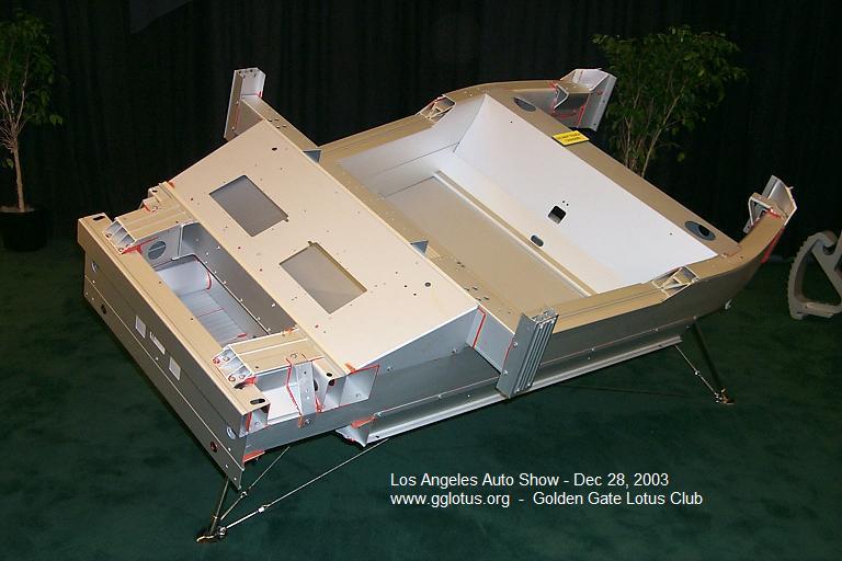

Simon Marks Geplaatst: 8 januari 2019 Rapporteer Geplaatst: 8 januari 2019 (aangepast) 21 uur geleden zei Klaas van Veluw: Tim de s1 elise was in 99 ook met oranje rood gelijmd https://www.evo.co.uk/lotus/elise/14089/lotus-elise-s1-buying-checkpoints S1 The chassis has survived the test of time well, but the visible epoxy (glue) – it can be red, green or blue depending on the car’s age 8 januari 2019 aangepast door Simon Marks Quote

Tim Valk. Geplaatst: 9 januari 2019 Auteur Rapporteer Geplaatst: 9 januari 2019 Ikzelf heb ook een rover en rijd er bijna 2 jaar dagelijks mee, zeer tevreden van Ivm de blauwe lijm heb ik nooit gezien zal dan ook bij een s1 moeten zijn, vanaf de s2 is het altijd de rode geweest welke ze nu nog steeds gebruiken Quote

Roy Schröder Geplaatst: 9 januari 2019 Rapporteer Geplaatst: 9 januari 2019 de groene kit was iets mee, dacht te weten dat die gevoelig was voor elementen van buitenaf. wat ik weet is daarna de rode gekomen waar dit probleem mee opgelost was. Ik heb ook de Rover uitvoering en kan ook beamen dat dit een heerlijk blok is, veel trekkracht onderin. die onbetrouwbaarheid van het hele rover blok blijft een hardnekkig gerucht op de vele eerdere HGF wat al lang is opgelost. de laatste K-serie is al van 2004, dus ik verwacht dat er niet veel Rover uitvoeringen meer rondrijden met originele koppakking. Wat Jan zegt klopt als een bus, eenmaal de koppakking vervangen voor de betere uitvoering en het probleem is opgelost. overigens is zo'n koppakking vervangen geen mega dure operatie, en ben je voor een paar honderd euro al klaar. voor de rest is het een ijzersterk blok wat goedkoop in onderhoud is en makkelijk en goedkoop te tunen, zeker in vergelijking met de toyota uitvoeringen. nadeel wat ik vind aan de toyota is dat deze 100 kg zwaarder is en pas loskomt boven de 6000 toeren. qua prestaties heb je dus ook meer paardjes nodig door dat zwaardere gewicht bij een toyota. kenners zeggen dat een +/- 150 pk sterke toyota uitvoering ongeveer net zo snel is als een 120 pk sterke rover. het karakter van de K-serie vind ik persoonlijk ook veel beter bij de elise passen. Quote

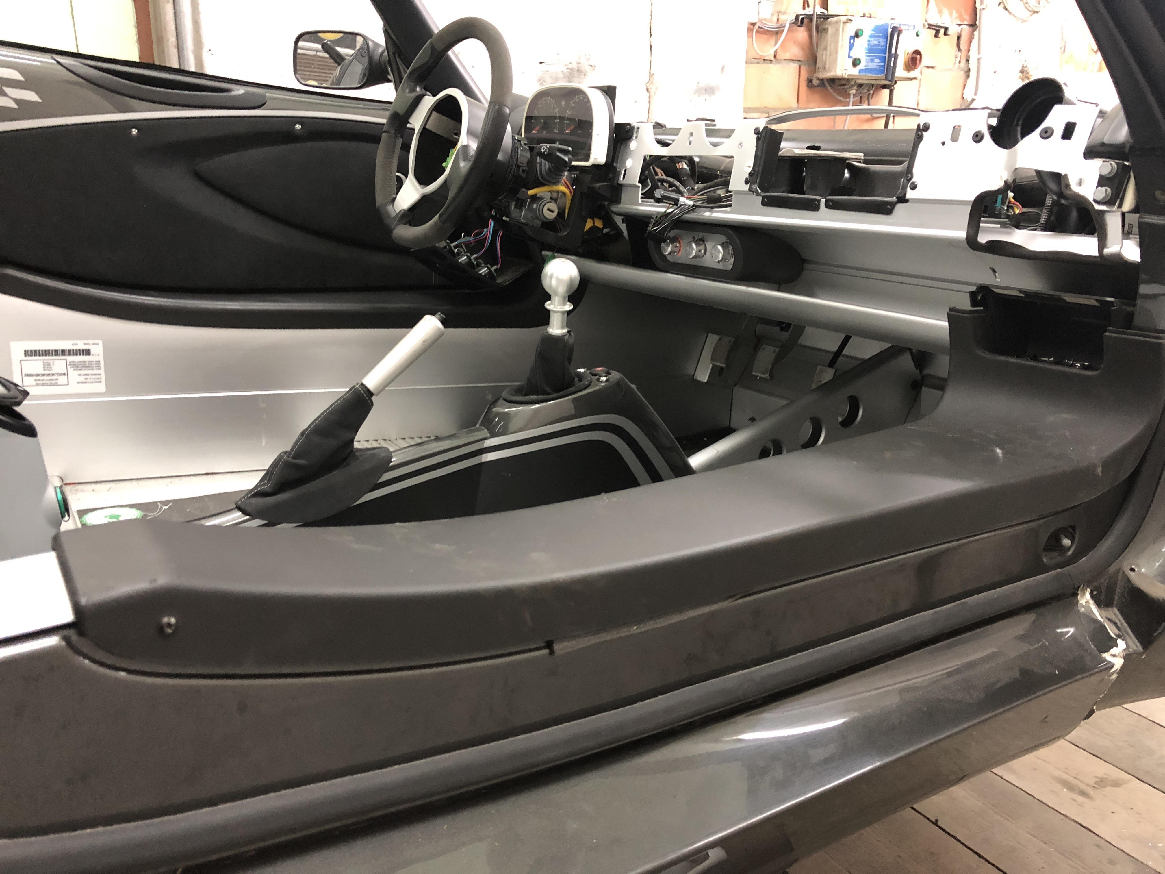

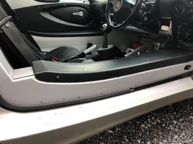

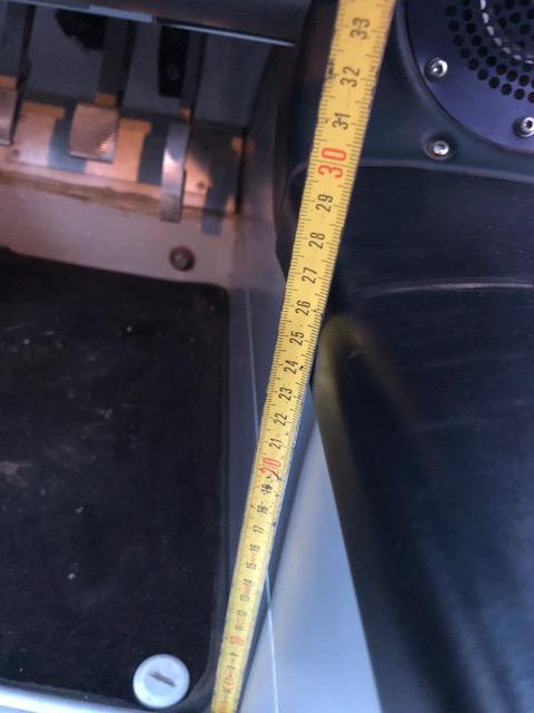

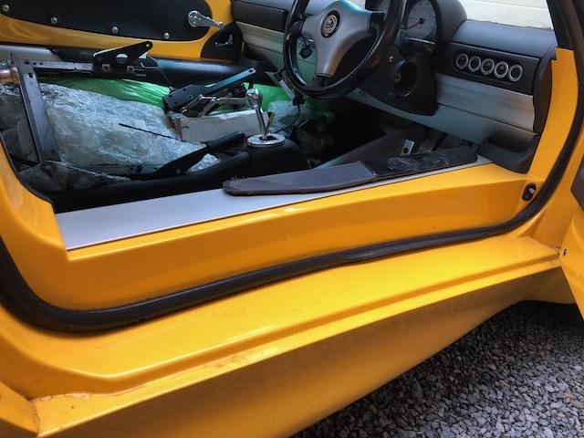

Tim Valk. Geplaatst: 10 januari 2019 Auteur Rapporteer Geplaatst: 10 januari 2019 (aangepast) Net nog een verschil in het chassis van een s1 en s2 gevonden; ik geraakte bijna niet in de s1 welke er nu staat voor een ombouw van r naar l te doen terwijl ik in de s2 van mij veel makkelijker in en uit kan stappen (ben 1,9 meter), de zijbalken zijn bijna 6 cm lager wat je echt wel merkt 10 januari 2019 aangepast door Tim Valk. Quote

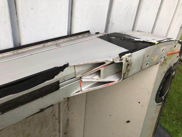

Tim Valk. Geplaatst: 10 januari 2019 Auteur Rapporteer Geplaatst: 10 januari 2019 Ben met de ongeval s3 bezig, hier is de balk nog idem als een s2 Quote

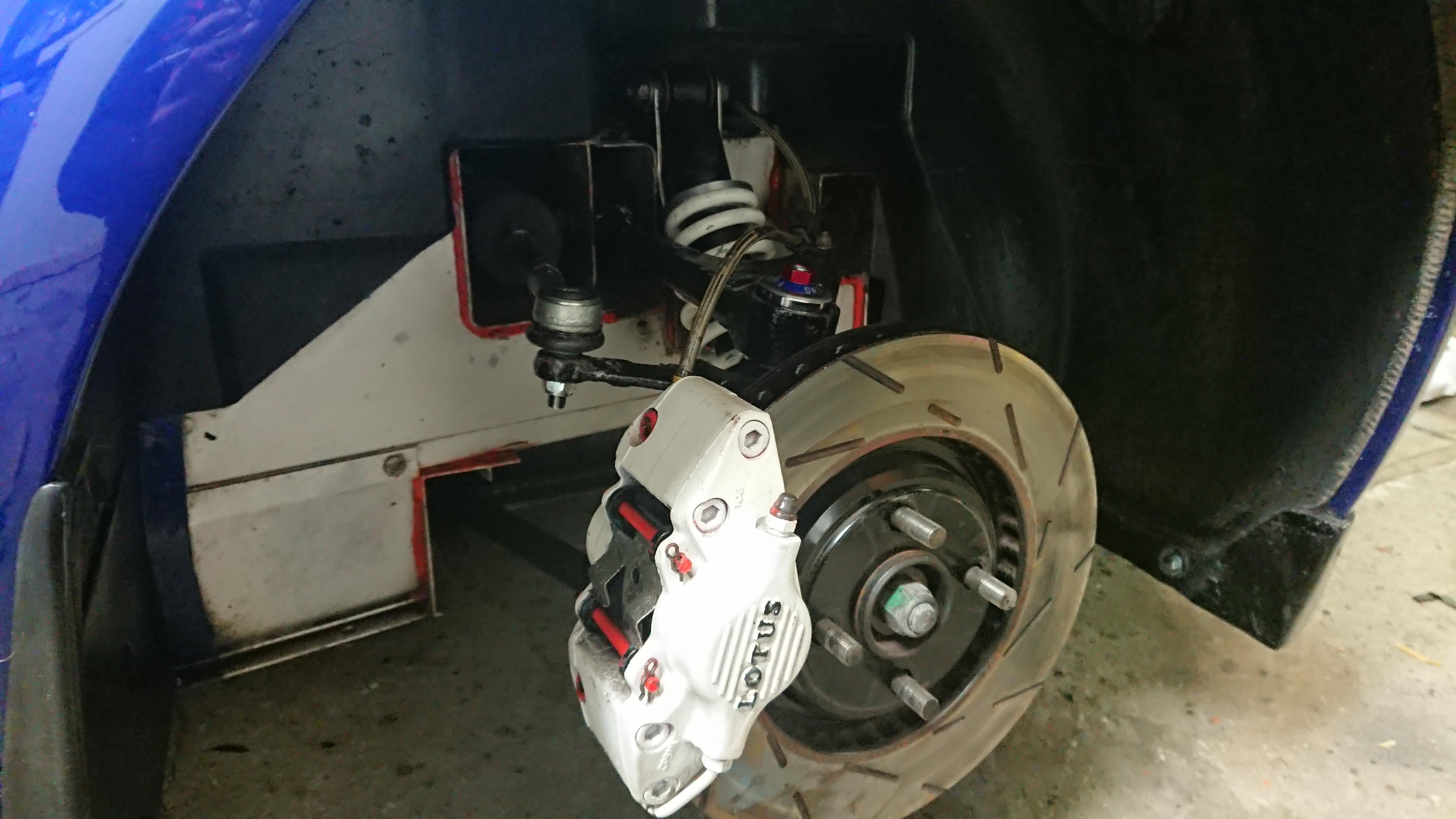

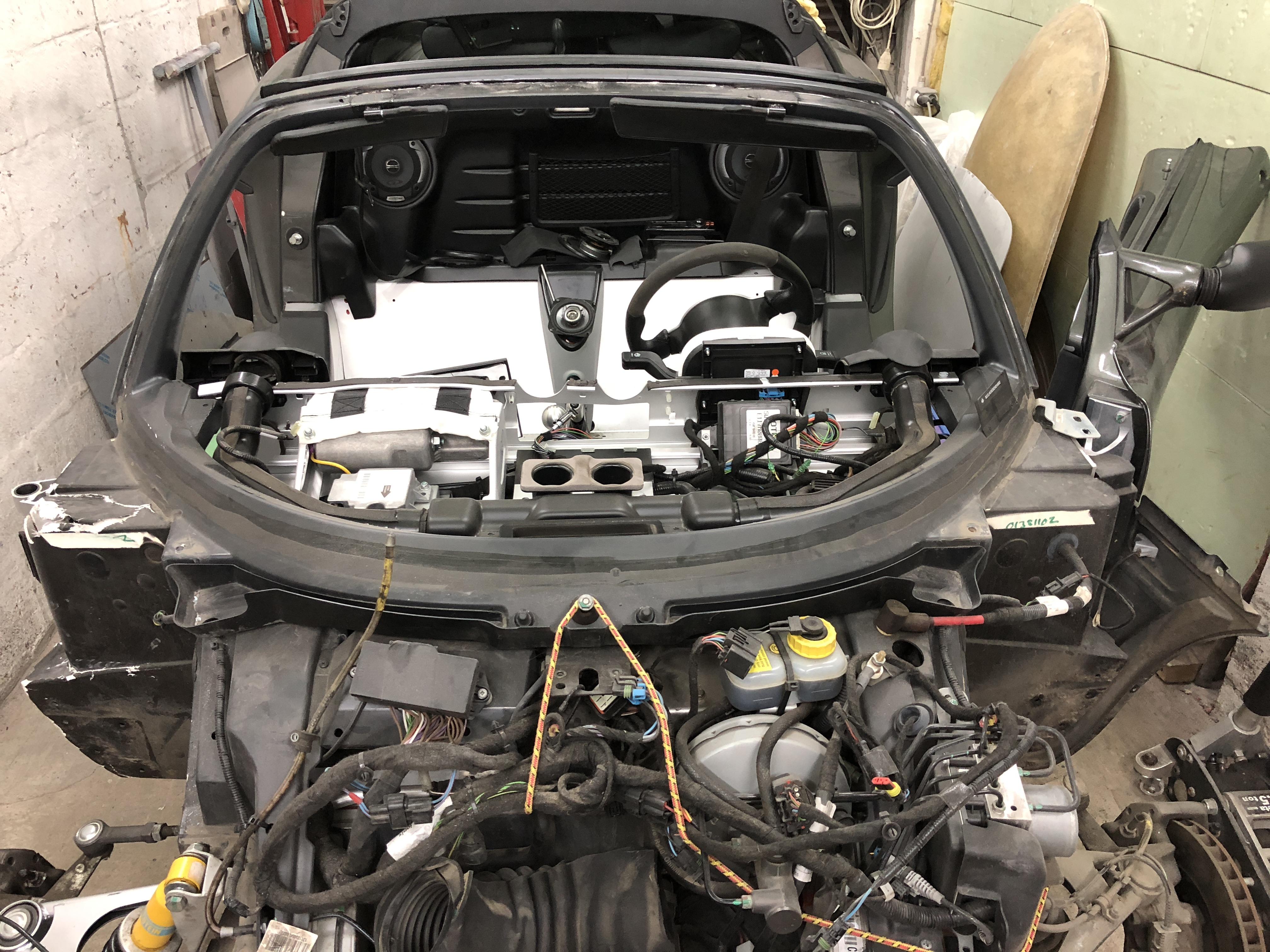

Tim Valk. Geplaatst: 14 januari 2019 Auteur Rapporteer Geplaatst: 14 januari 2019 Bij een s3 zit er toch heel wat onder het dach en voorclam😱 Quote

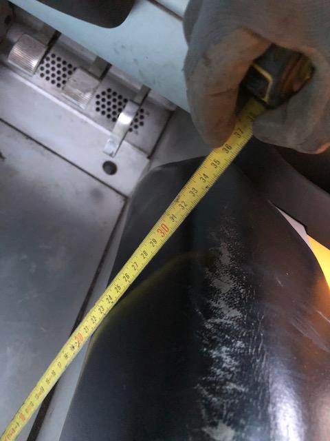

Tim Valk. Geplaatst: 20 januari 2019 Auteur Rapporteer Geplaatst: 20 januari 2019 Hier de 6cm verschil in zijbalken waar ik het over had: Quote

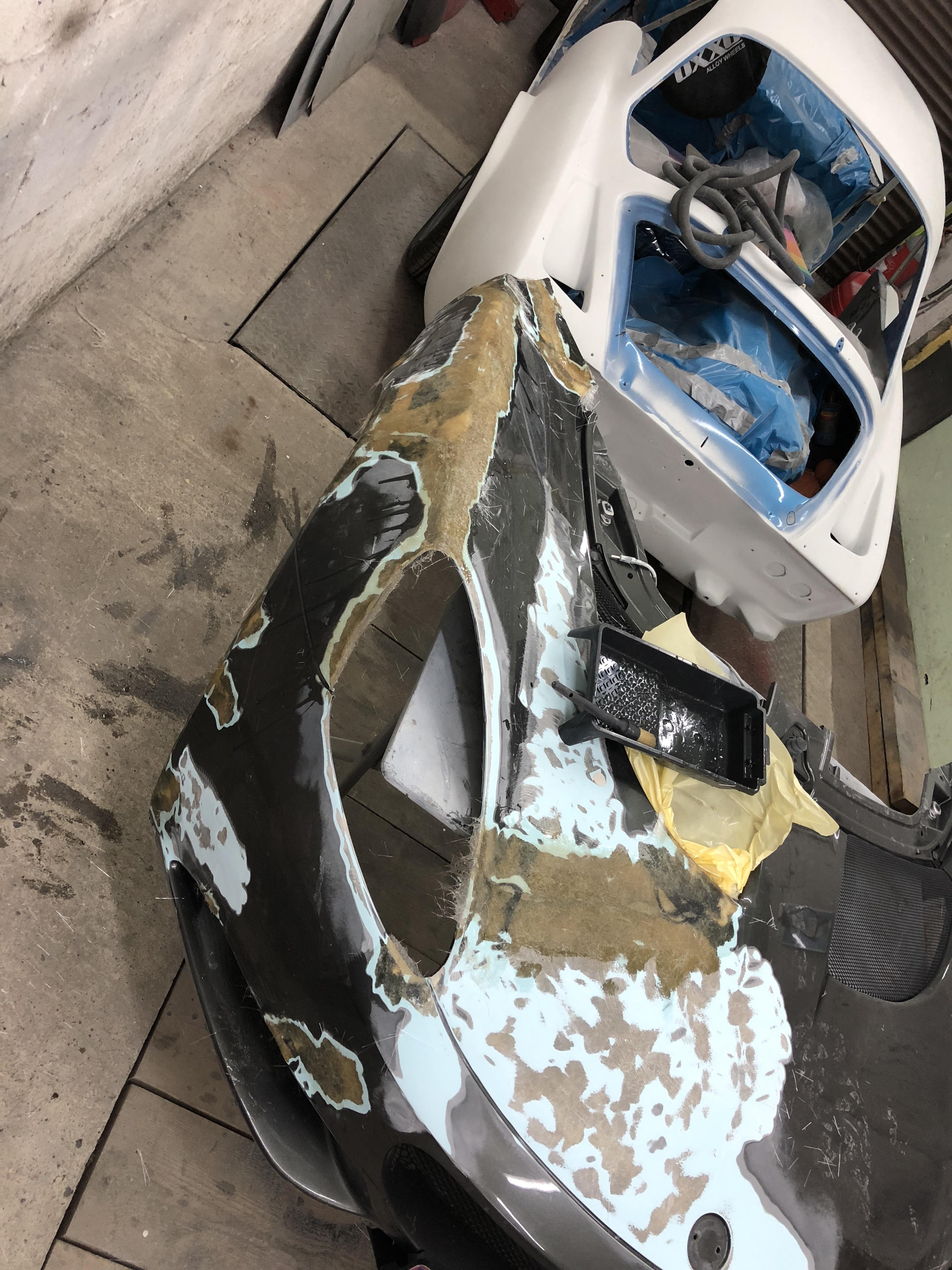

Tim Valk. Geplaatst: 9 februari 2019 Auteur Rapporteer Geplaatst: 9 februari 2019 Momenteel de voorclam van de s3 aan het repareren, bijna klaar dus voir we eens enkelle dagen een s3 kunnen uittesten tov mijn s2 Quote
J. Bakker Geplaatst: 9 februari 2019 Rapporteer Geplaatst: 9 februari 2019 Ziet er weer perfect uit Tim, maar wat staat er achter ? Quote

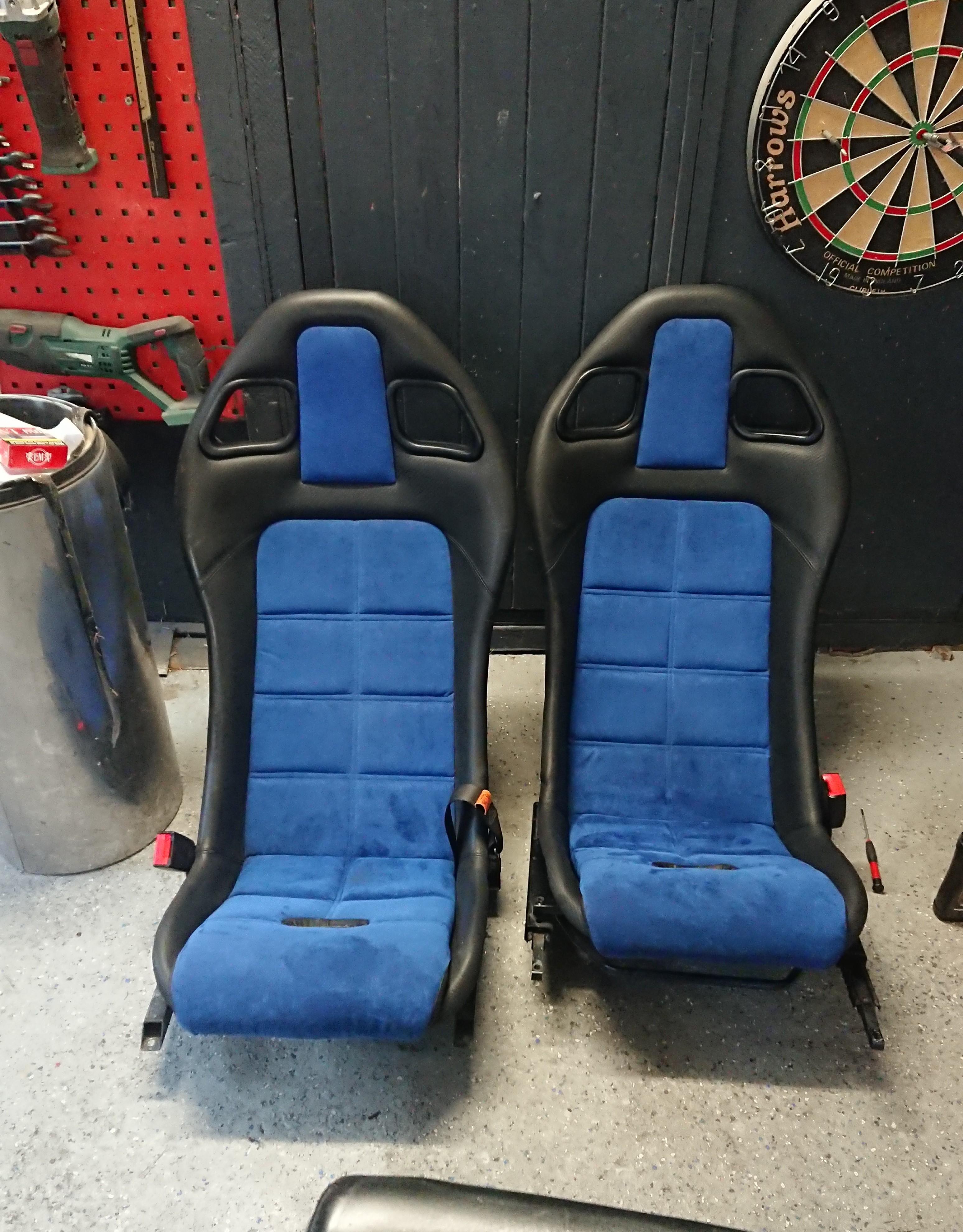

Klaas van Veluw Geplaatst: 10 februari 2019 Rapporteer Geplaatst: 10 februari 2019 Netjes Tim Hier ook kleine aanpassingen de stoelen worden vervangen voor probax niet dat het nodig is maar ze zitten iets beter Quote
Harry Bouma Geplaatst: 10 februari 2019 Rapporteer Geplaatst: 10 februari 2019 22 uur geleden zei J. Bakker: Ziet er weer perfect uit Tim, maar wat staat er achter ? Een A110. Quote
