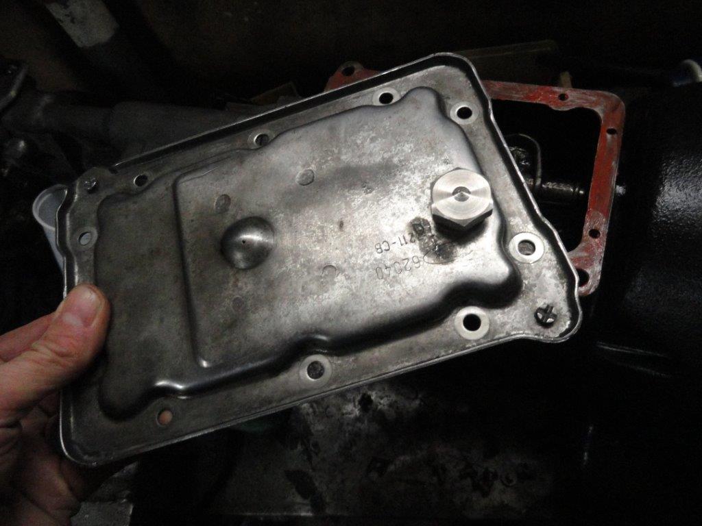

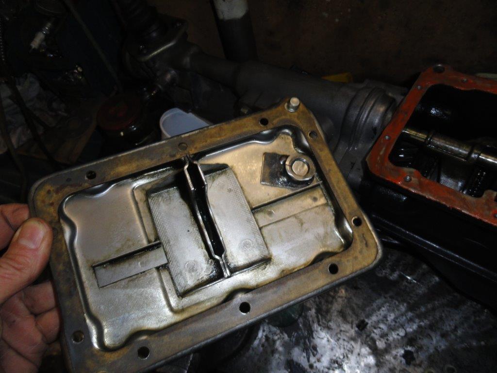

Dirk Strikwerda Geplaatst: 25 januari 2015 Rapporteer Geplaatst: 25 januari 2015 De lucht alleen al van de olie als dat er jaren in heeft gezeten ! Lifetime olie is onzin.Je hebt de bak er horizontaal uitgehaald begrijp ik. Bij kantelen van de bak loopt de olie er meestal aan de cardanas kant uit.Vervolgens dekseltje eraf halen en smurrie onder uit de bak halen. Heb ik inderdaad met vacuumpompje voor remmen gedaan. Ligt ook nog een magneet onderin.Nieuwe pakking erop en deksel weer monteren. Ik heb in het deksel aan de voorkant een extra vulopening/peilstok gemaakt. Eenmaal in de auto kom ik van z'n levensdagen niet meer bij de plug aan de zijkant namelijk.

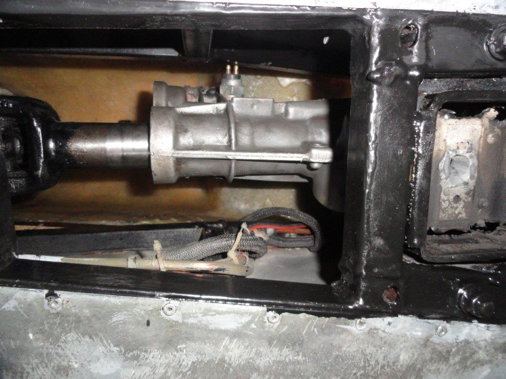

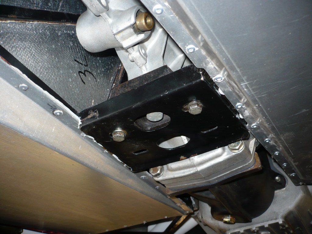

Harry Bouma Geplaatst: 31 januari 2015 Rapporteer Geplaatst: 31 januari 2015 Ja. En de olie moet je er pas in doen als de bak gemonteerd is. Daarvoor is die stop aan de zijkant.Ik heb een stop beven op het deksel gemaakt en een aftap plug waar de magneet onder in de bak zit.Ik zal morgen wat foto's hiervan posten.

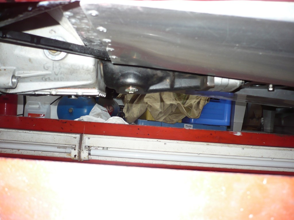

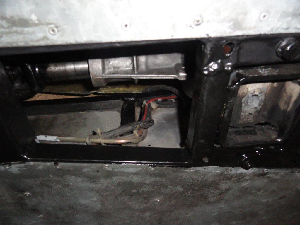

Harry Bouma Geplaatst: 1 februari 2015 Rapporteer Geplaatst: 1 februari 2015 Beetje lastig een foto te maken, maar in de schaduw kun je net de vuldop zien.Ik heb tevens een gat in de bovenbeplating zitten waardoor ik dan met een trechter de bak af kan vullen.
V Meertens Geplaatst: 2 februari 2015 Auteur Rapporteer Geplaatst: 2 februari 2015 Dankje Harry voor de foto's.Ik zal op de bovenplaat ook een vuldop plaatsen. Maar aan de onderkant zal ik het nog moeten bekijken (ik heb er thuis het materiaal niet voor).Dit weekend hebben we de motor en de gearbox al kunnen (pre-)fitten. Afhankelijk van de opmerkingen / controles blijft de motor op zijn plaats. Deze week loop ik een paar punten na.

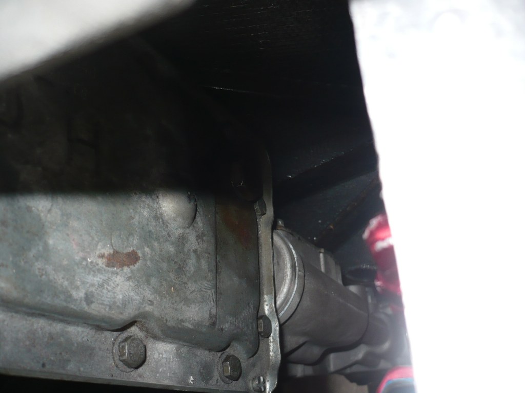

Philip van de Poel Geplaatst: 4 februari 2015 Rapporteer Geplaatst: 4 februari 2015 Hier de beloofde foto's...Veel plezier ermee
V Meertens Geplaatst: 4 februari 2015 Auteur Rapporteer Geplaatst: 4 februari 2015 Thx!alle foto's zijn handig
V Meertens Geplaatst: 6 februari 2015 Auteur Rapporteer Geplaatst: 6 februari 2015 Mbv de foto's en na wat zoekwerk in mijn dozen, heb ik de Gearbox mount teruggevonden:Aangezien de staat van de mount, heb ik besloten "zelf iets te maken" (gekopieerd van het net) :Dit weekend kan alles ingebouw worden zoals het hoort
