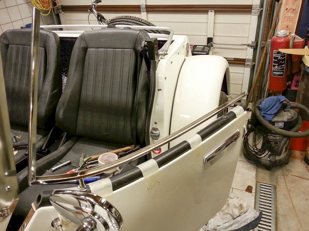

Ad Huijgens Geplaatst: 15 januari 2016 Auteur Rapporteer Geplaatst: 15 januari 2016 Frame weer gericht. Pas nu helemaal. Volgende week de andere kant dan een mal maken voor de ruit en dan glas laten zetten. Ik ben heel benieuwd naar het eindresultaat.

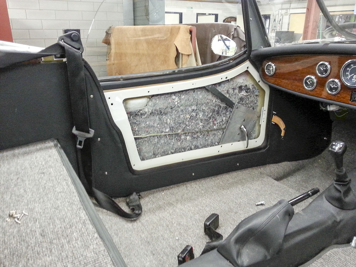

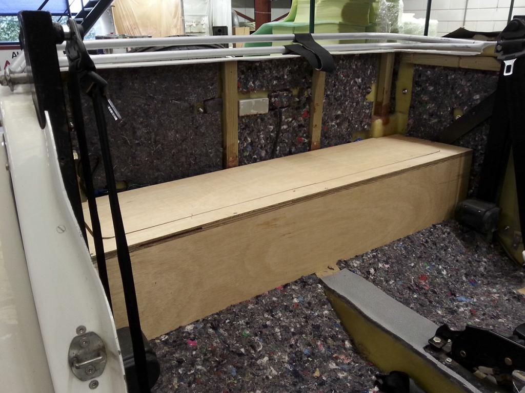

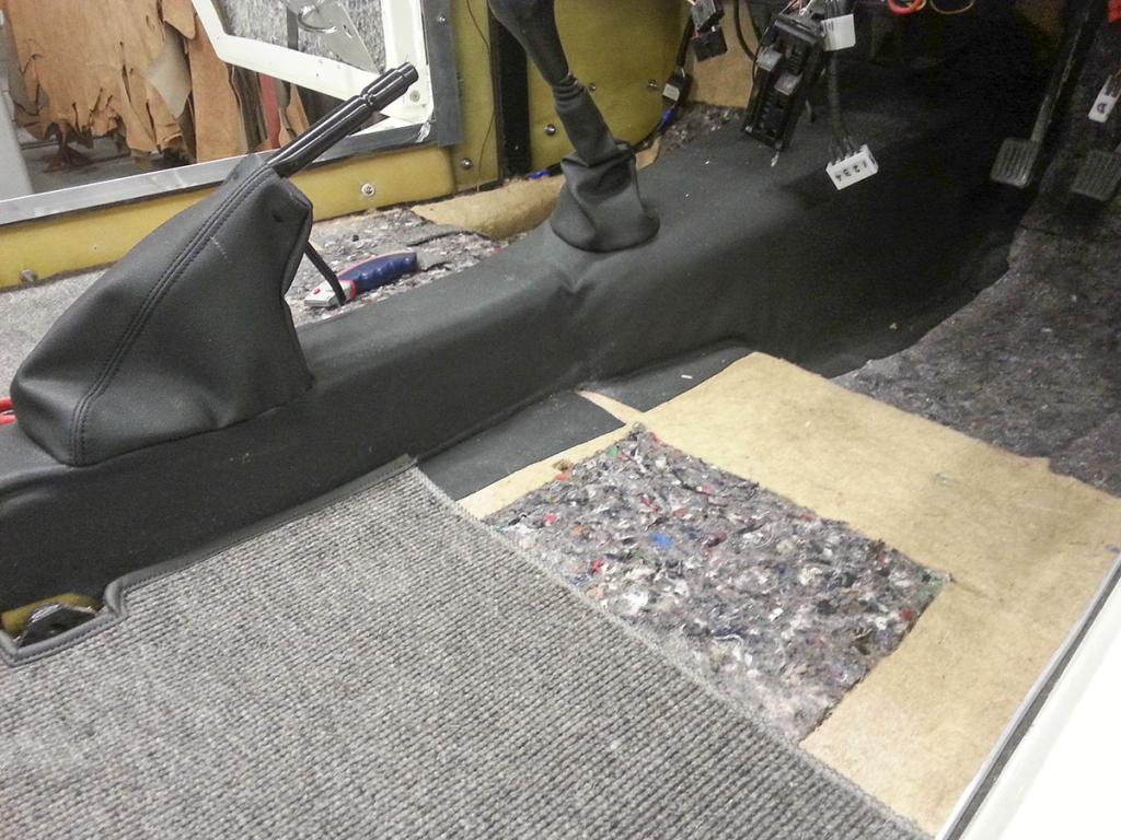

Ad Huijgens Geplaatst: 4 februari 2016 Auteur Rapporteer Geplaatst: 4 februari 2016 Begin gemaakt met het interieur. Oude stukken versleten vilten ondertapijt weggesneden en vervangen door nieuw. "Achterbankje" gemaakt en tunnel met foam bekleed.Morgen eerst de pook- en handremhoezen stikken en dan verder met bekleden tunnel.

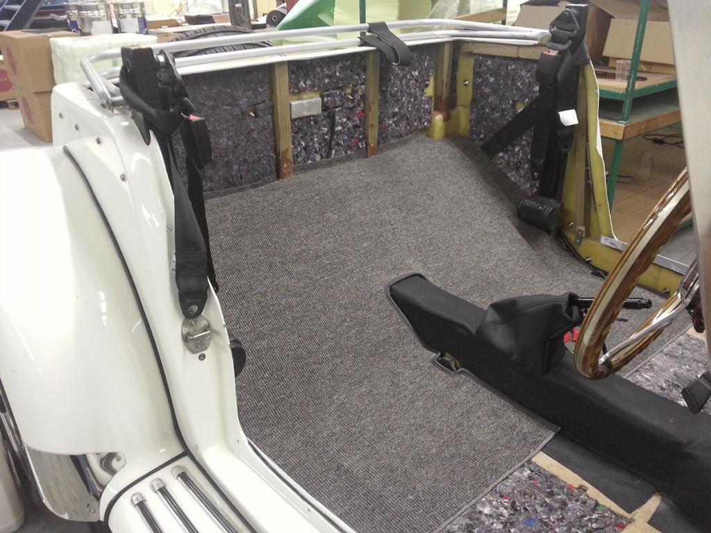

Ad Huijgens Geplaatst: 5 februari 2016 Auteur Rapporteer Geplaatst: 5 februari 2016 Vandaag de tunnel bekleed en vloerbedekking achterin gelegd.
Dirk Strikwerda Geplaatst: 5 februari 2016 Rapporteer Geplaatst: 5 februari 2016 Vloerbedekking ? Demping ? Nou ja, vooruit dan maar, omdat het een JBA Falcon is (Leuk he, dat soort dingen zelf doen)
Ad Huijgens Geplaatst: 6 februari 2016 Auteur Rapporteer Geplaatst: 6 februari 2016 Als ik Helma mee wil krijgen in de auto, moet er wel een beetje luxe in zitten. Zelf hou ik er ook wel van. Ik kan me voorstellen dat het in een seven-achtige bolide not done is. Daarbij ben ik lekker van de straat en doe er niemand kwaad mee. :wink:

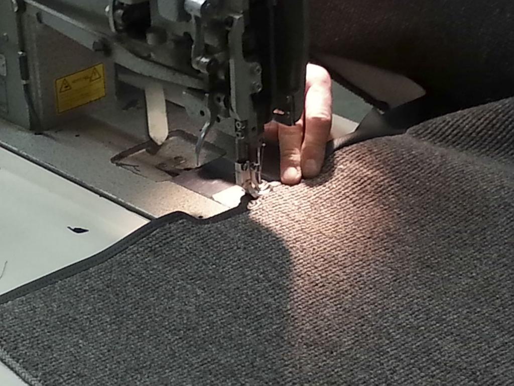

Ad Huijgens Geplaatst: 8 februari 2016 Auteur Rapporteer Geplaatst: 8 februari 2016 Na een hoop halsbrekende toeren toch de vloerbedekking erin gekregen. Valt niet mee als je de souplesse hebt van een spoorbiels. Ondersteboven op zijn kop onder de pedalen knippen en plakken. Moet ook nog netjes afgebiesd worden op een naaimachine die harder loopt als een opgevoerde kitcar. Sturen wordt dan echt een sport.

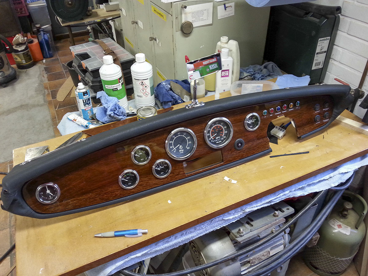

Ad Huijgens Geplaatst: 11 februari 2016 Auteur Rapporteer Geplaatst: 11 februari 2016 Bedankt Erik. Dashboard wordt nog een echte uitdaging. Is allemaal rond.

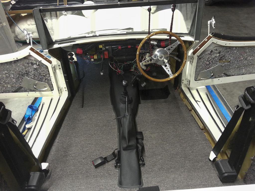

Ad Huijgens Geplaatst: 14 februari 2016 Auteur Rapporteer Geplaatst: 14 februari 2016 Alle klokken en schakelaars weer ingebouwd. Spiegel erop en de afwerking van de luchtinlaten. Kan morgen weer in de auto. Zijkanten afwerken in de deurstijlen en er is weer een stukje klaar.

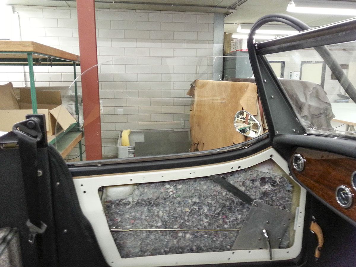

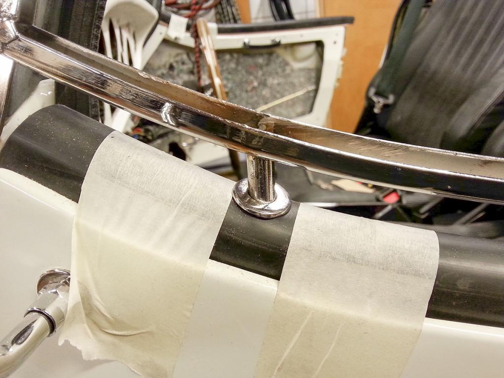

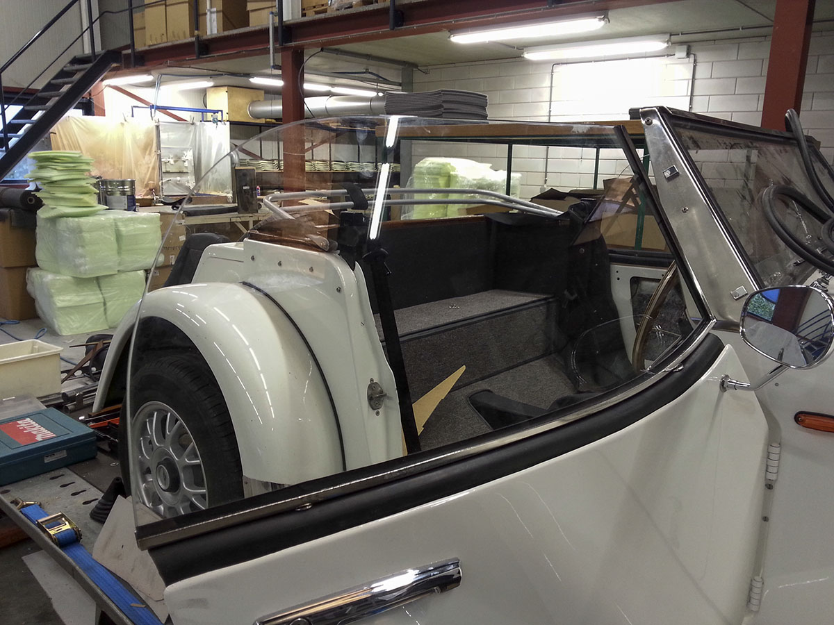

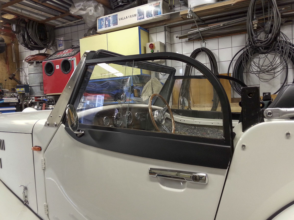

Ad Huijgens Geplaatst: 17 februari 2016 Auteur Rapporteer Geplaatst: 17 februari 2016 Vandaag nog even bezig geweest met de bekleding. Ook de gisteren opgehaalde zijramen gepast. Is een hele verbetering. Kan jammer genoeg deze week niets meer doen. Volgende week de rechterbinnenkant en de deuren. Binnenkant rechts en het deurrubber. Zijraam staat er ook provisorisch op. "Achterbankje"
Ad Huijgens Geplaatst: 17 februari 2016 Auteur Rapporteer Geplaatst: 17 februari 2016 Dit is het verschil met de oude ramen.
