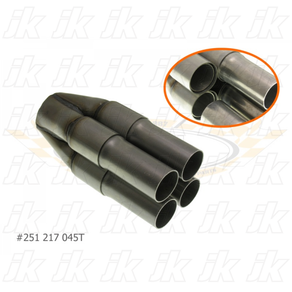

Harry Bouma Geplaatst: 11 maart 2015 Rapporteer Geplaatst: 11 maart 2015 V-clamps gebruiken. Zijn gegarandeerd dicht.

Rudie Heikens Geplaatst: 13 maart 2015 Rapporteer Geplaatst: 13 maart 2015 Is het niet zo, Bram, dat een uitlaatsysteem met trekveren juist heel goed afdicht?Mits de pijp goed past in z'n verjonging, en de veren goed op spanning zijn, dan zal deze pijp toch tot aan de stuitrandnaar binnen worden getrokken? Door (enige) motortrilling en beweging van de uitlaat zal de pijp zelfs aan de buitenrand iets afschuinen waardoor de passing,lees afdichting, op den duur nóg beter wordt.In de racerij wordt dit systeem veel toegepast, natuurlijk ook omdat hiermee snel van uitlaatdeel gewisseld kan worden, maarzeker ook omdat het een doeltreffende afdichting is (volgens mij).Ik gebruik dit systeem ook (achter mijn collector) en ben er zeer content mee.(Het lijkt alsof jou veren op de foto bijna niet op spanning zijn?)
Harry Bouma Geplaatst: 13 maart 2015 Rapporteer Geplaatst: 13 maart 2015 Dit werkt alleen als de collector in dit geval dubbelwandig is uitgevoerd ter hoogte waar de buis er in wordt gestoken.
B. Meewisse Geplaatst: 13 maart 2015 Auteur Rapporteer Geplaatst: 13 maart 2015 Rudie, Wordt inderdaad ook in de motor-racerij gebruikt. Maar ik denk dan inderdaad dat het niet 100% afdicht wat voor de racerij weer niet uitmaakt. Zoals in Harry's post zou perfect zijn. Volgende week worden de ingaande pijpen opgetrompt totdat ze helemaal pas zitten. Uitlaatlasser heeft er vertrouwen in dus we geven het een kans.
