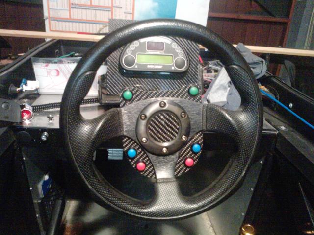

Marcel Veenendaal Geplaatst: 25 april 2010 Rapporteer Geplaatst: 25 april 2010 Goed bezig!Ik vind deze ook heel netjes, met die kleinere knopjes. Zoiets zou ik ook wel willen:

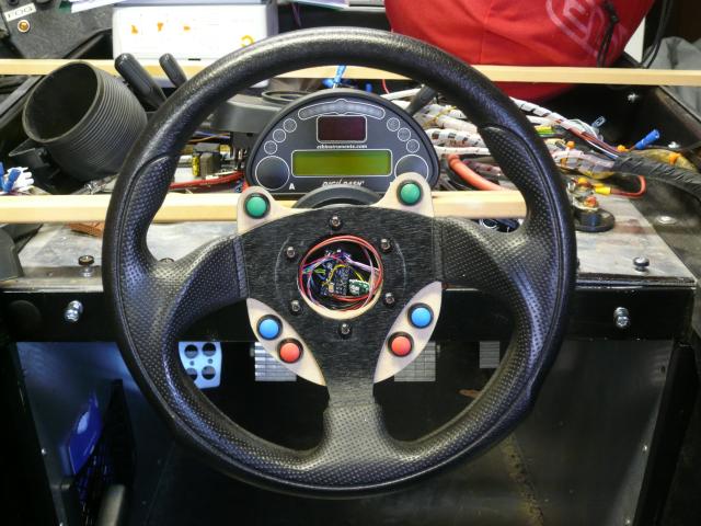

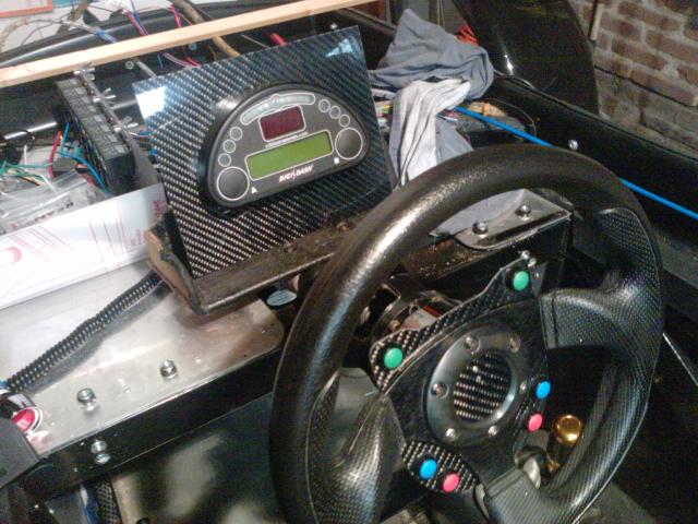

Gast Tim Russell Geplaatst: 30 april 2010 Rapporteer Geplaatst: 30 april 2010 Even een snel update.. car p0rn huh?Zie ook start button links. Dashboard moet ook nog zakken.
Gast Daniel Cramer Geplaatst: 1 mei 2010 Rapporteer Geplaatst: 1 mei 2010 Ziet er netjes uit Tim,Wanneer zijn de kitjes klaar voor de verkoop gr Daan.

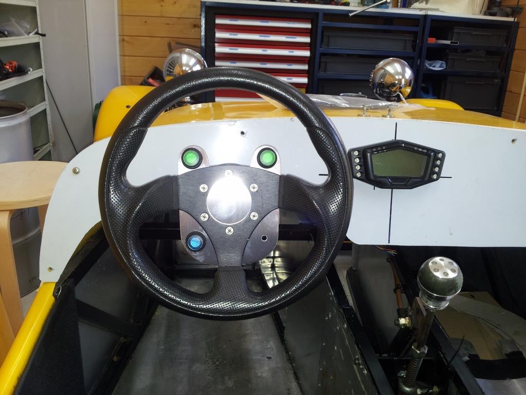

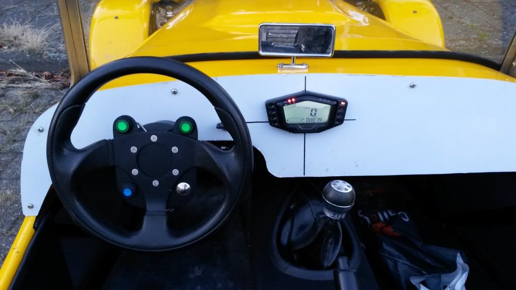

Menno Groenendaal Geplaatst: 14 oktober 2014 Rapporteer Geplaatst: 14 oktober 2014 na wat inspiratie van dit topic.heb ik het gemaakt met paneel schakelaars. Deze geven licht als ze aanstaan.De schakeling is gewoon conventioneel, Grootlicht schakeld een relais.knoppen blijven aan na indrukken. Gevaren licht is beide tegelijk aan.blauw is groot lichtdie andere de toetert.Ik gebruik een krulsnoer voor de rotatie maar denk dat het zonder ook wel gaat met een kort stuurhuis.voordeel knoppen makkelijk bereikbaar bij de meeste mochten.nadeel bij een rotonde 3 kwart nemen is dat je 1 knop uitdruk en dan de andere aan.maar goed 90% van de mensen geeft toch geen richting aan bij het verlaten van een rotonde dus misschien moet ik me daarbij voegen.
Bas Bais Geplaatst: 14 oktober 2014 Rapporteer Geplaatst: 14 oktober 2014 Doe maar wel richting aangeven Menno !Als er iets vervelend is, dan zijn het wel mensen die geen richting aangeven bij het verlaten van de rotonde.Sta je daar te wachten bij de rotonde gaan ze toch af
Jan de Graaf Geplaatst: 14 oktober 2014 Rapporteer Geplaatst: 14 oktober 2014 Menno,Gaan ze ook weer uit als je door neutraal gaat? Zo ja, hoe heb je dat gedaan?
Menno Groenendaal Geplaatst: 14 oktober 2014 Rapporteer Geplaatst: 14 oktober 2014 @janHelaas gaan deze niet uit.Dat zou ook niet lukken omdat het knopje fysiek is ingedrukt en dan omlaag blijft.alles is te maken natuurlijk met andere knoppen. ik hou het liever basic.@baselke ochtend irriteer ik me daar ook weer aan als ik naar de snelweg rij.
