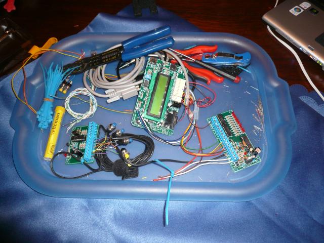

Gast Tim Russell Geplaatst: 10 februari 2010 Rapporteer Geplaatst: 10 februari 2010 Eerste fase is gemaakt.... na 20jaren niet aan PCB's te hebben gewerkt is het mij toch nog gelukt om een PCB in elkaar te solderen... en hij doet het ook! Jeroen heeft ook een leuke idee dat ik nog wil proberen, maar dit is de eerste stap.Links is zender met 5 knopjes, daar tussen is een 3m coaxiaal kabel, rechts ontvanger en midden een scherm die alle meldingen kan aangeven.....
Thomas Rouw Geplaatst: 10 februari 2010 Rapporteer Geplaatst: 10 februari 2010 Sjeez jij werkt net zo snel als Bauke man......heb je teveel tijd over ofzo?ziet er goed uit, houd ons op de hoogte van de vorderingen.Grtz Thomas

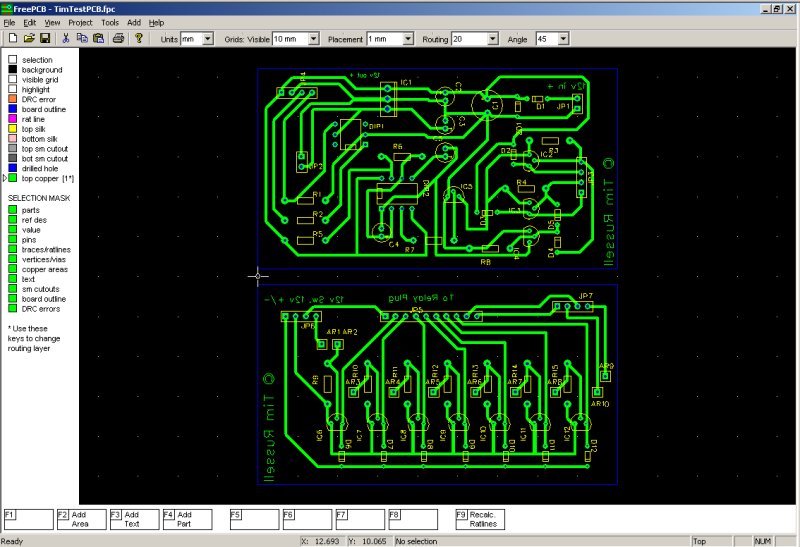

Gast Tim Russell Geplaatst: 24 april 2010 Rapporteer Geplaatst: 24 april 2010 Oh yeah baby. Ben nu aan een stuk carbon aan het wachten voor de stuur. Elektronica doet het, ben nu printplaatjes aan het ontwerpen...
