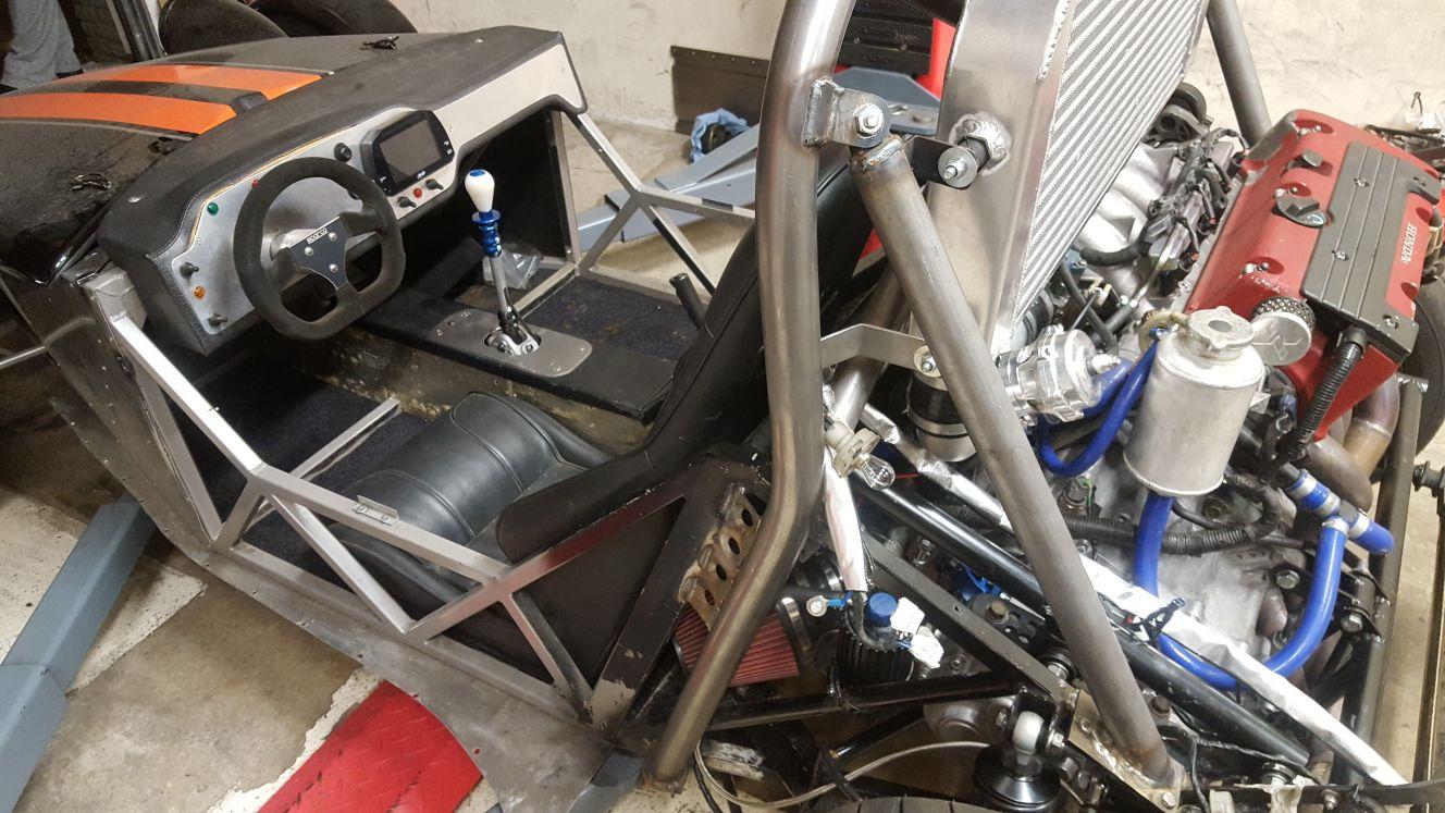

Auto staat nu bij de kooienbouwer. Voor een volledige kooi. Hetgeen een pittige uitdaging is om de body heel te houden.
En er enigzins nog wat positieve aerodynamica in the houden.
Tevens zal er rondom een volledig nieuw remsysteem opkomen. Voor en achterremdruk volledig instelbaar.
De schokbrekers worden vervangen door een intrax set.
Nieuwe carbonspoiler
Nieuwe stoelen gaan erin brandblussers sleepoog.
Interieur zal later worden bijgeschaafd evenals de auto gewrapped gaat worden.
Foto's zullen volgen als de updates gaan gebeuren.

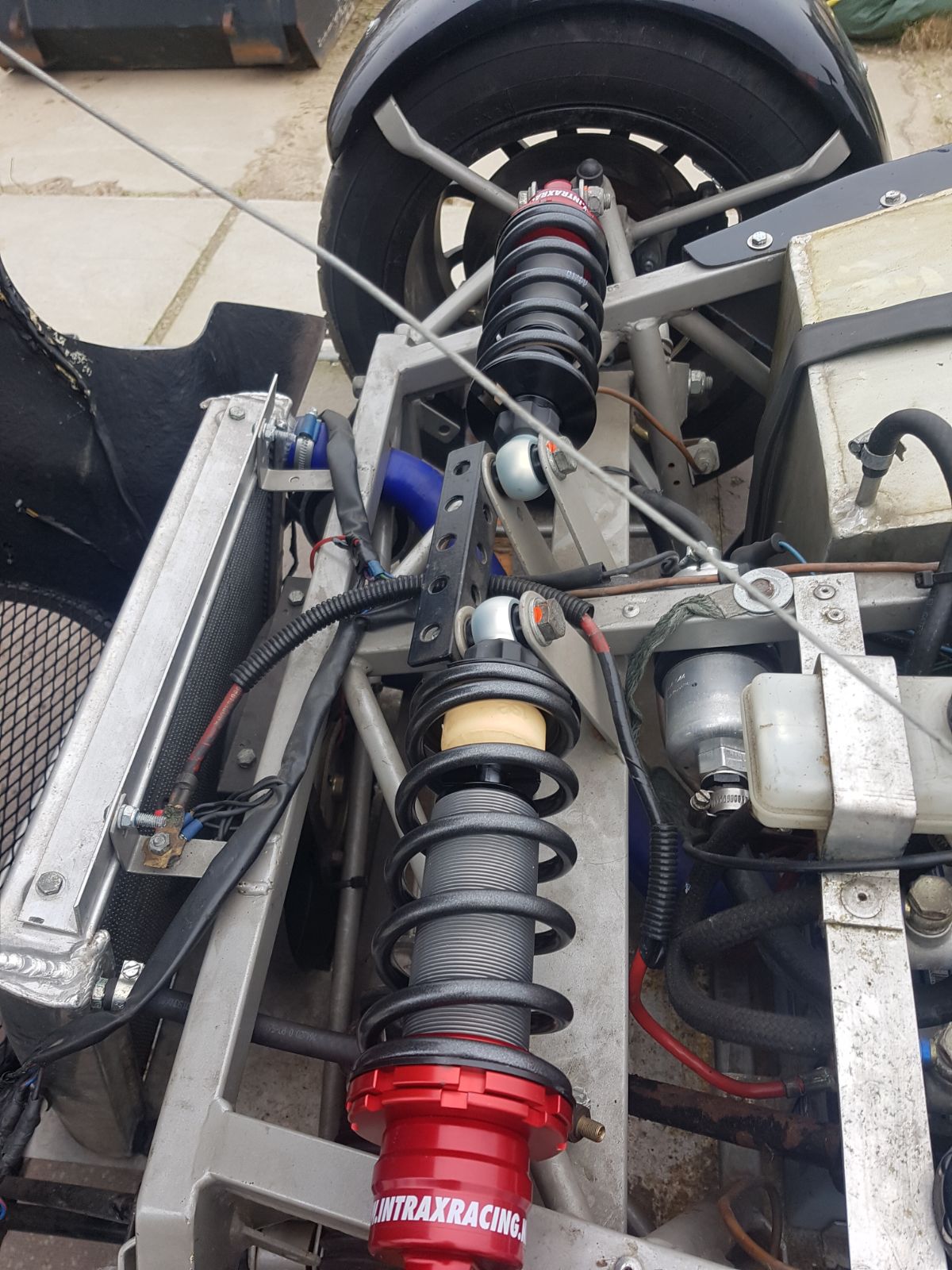

Nou het is even geleden..... maar auto is voorzien nu van een nieuwe suspensie.
Foto s komen dit weekend. Gelijk erachteraan worden alle andere eerder vermelde aanpassingen verricht.

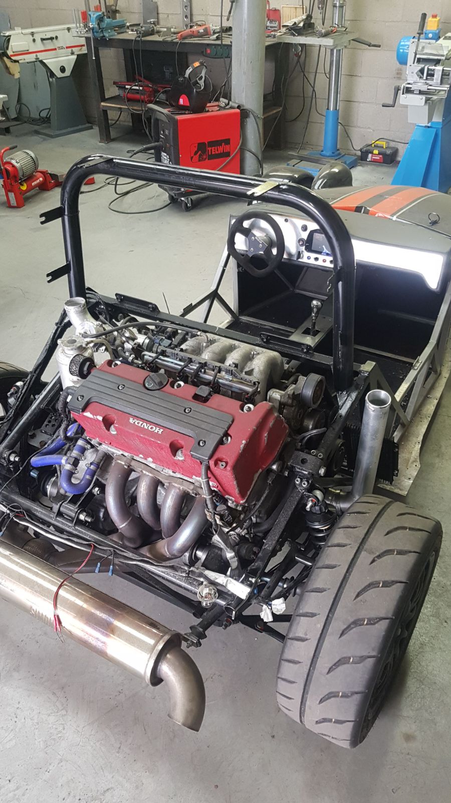

En heb me er goed in verdiept na de aanpassingen gaat die door voor de finale aanpassing. Een seq bak van quaife. Plug and play.... niet helemaal maar zelfde bellhouse, koppeling, lsd aandrijfassen.
Dat zal in april plaatsvinden. Dus eind april is die 100%klaar. 3 maanden werd anderhalf jaar😂 maar goed. Dan is die echt af.
To be continued
Er is al langdurig succesvol gereden met 500nm plus. Schijnt een zeer sterke bak te zijn. Wat de absolute max is weet ik niet.
Mij is verzekerd dat mijn koppel en vermogen de bak het gewoon goed houdt zonder problemen.
Evenals dat de schakelmomenten bij goed afstellen zeer soepel zijn. Momentum motorsports heeft me tevens ook filmpjes gestuurd van hun lotus elise k20 rotrex.(staat ook op youtube)
6k engelse pond aan bak en onderdelen.

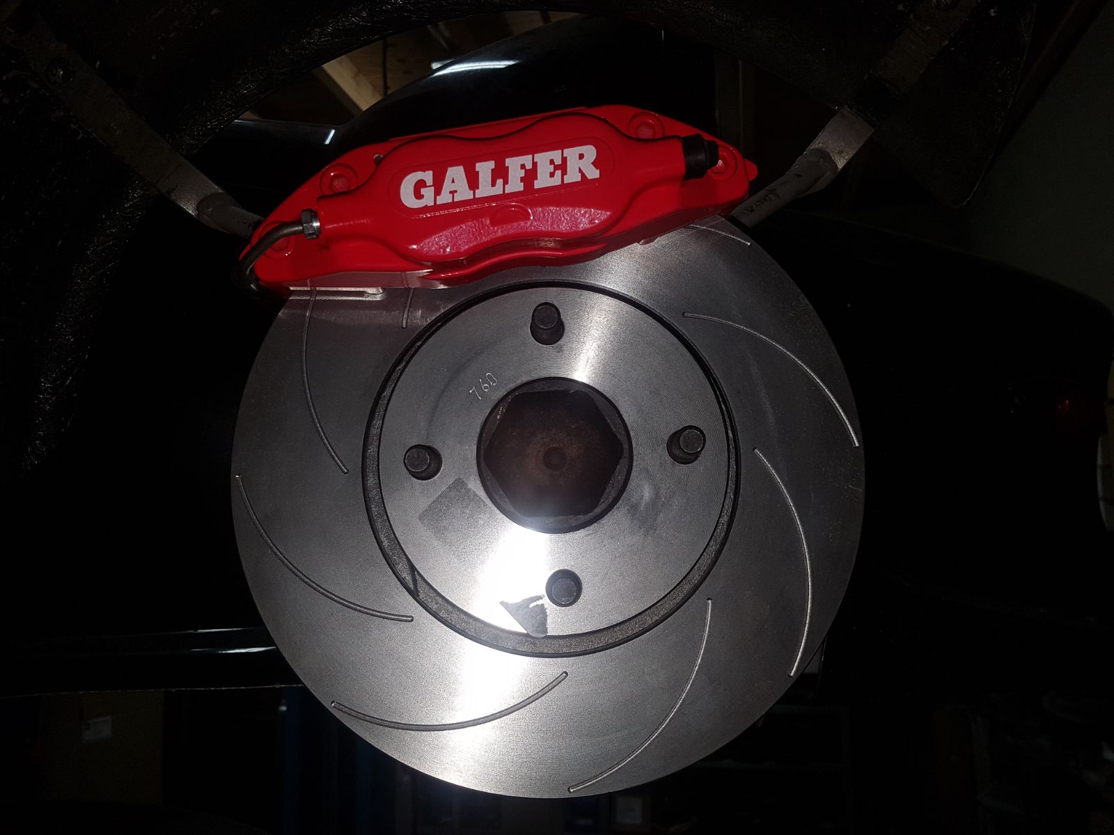

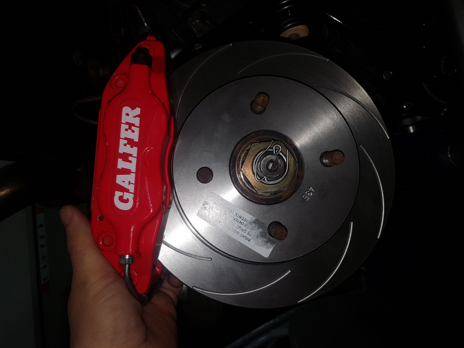

'Big'brake kit gaat er deze week onder, brackets worden nu gemaakt. We zijn weer n stapje dichterbij. Moet ook wel, voor 7 april moet alles klaarzijn voor de laatste upgrade.
  • 2 weken later...
Geplaatst: (aangepast)

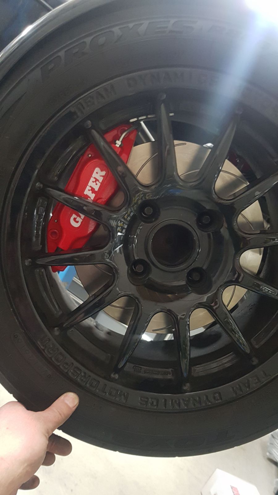

Hoppa remmen zitten erop, enkelt nog de hydraulische handrem voor de apk.
Achterplaten tussen stoel en blok worden ook gemaakt.
En de 'kooi' gaat er nu ook op. Zal alleen de achterkant zijn op rolbeveiliging en de zijkant. Vooraan zit veels te weinig vlees om het veilig te maken. Aldus de kooienbouwer.

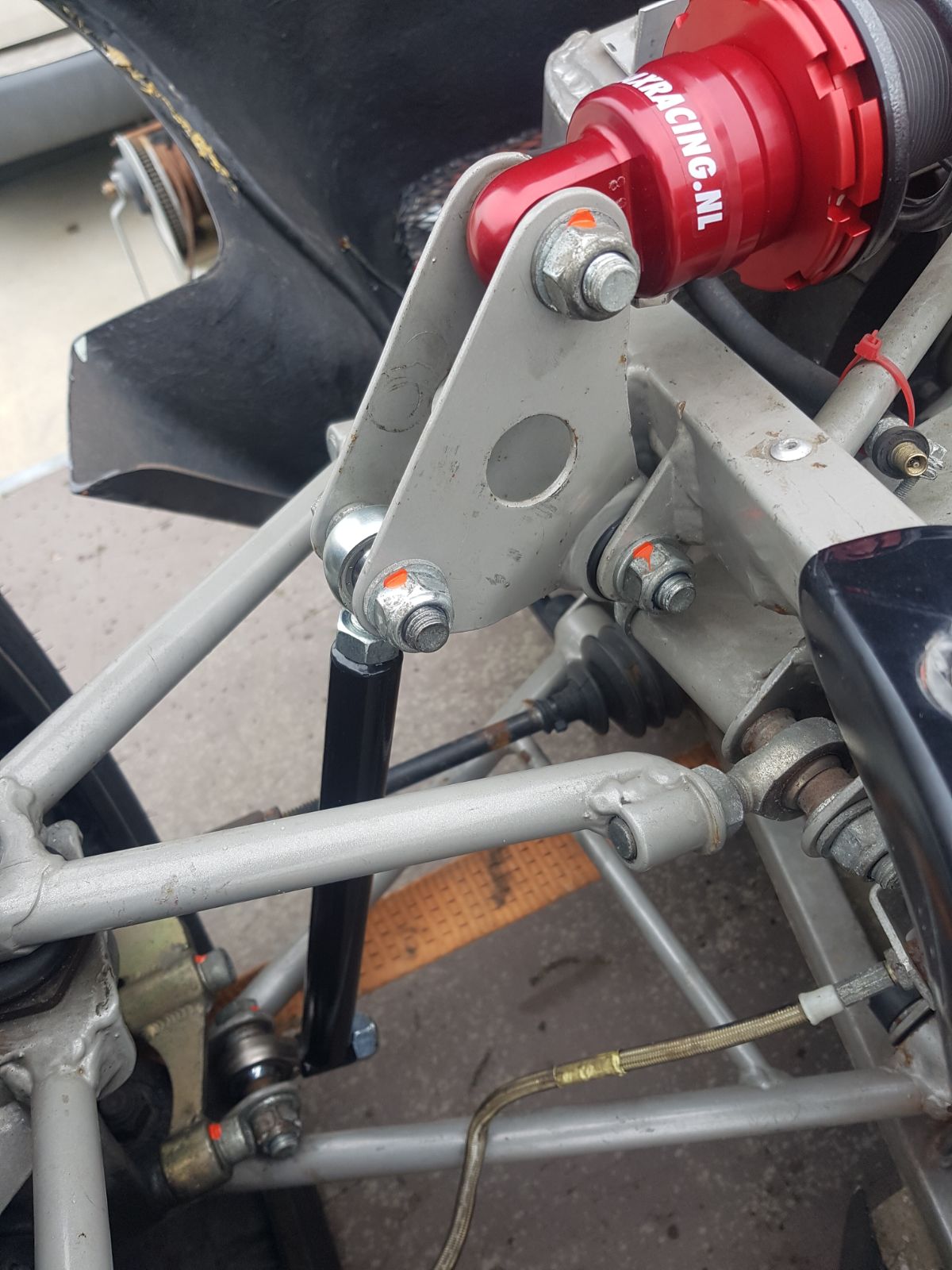

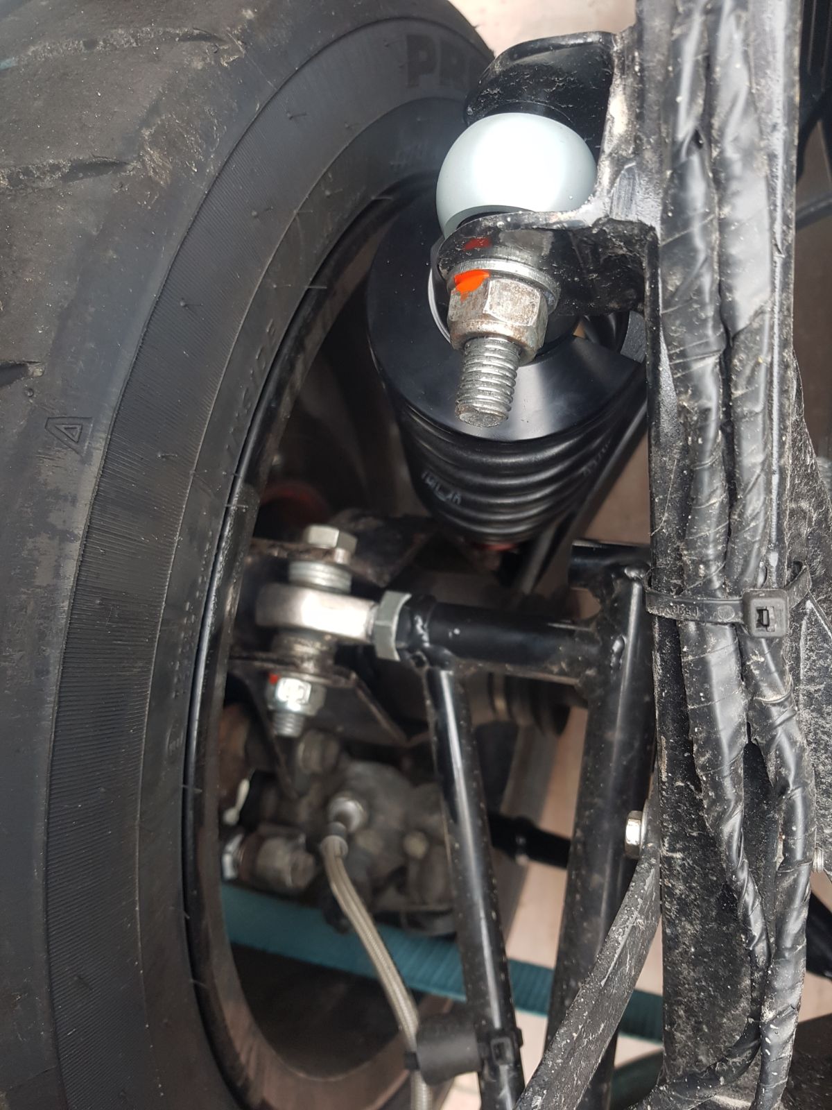

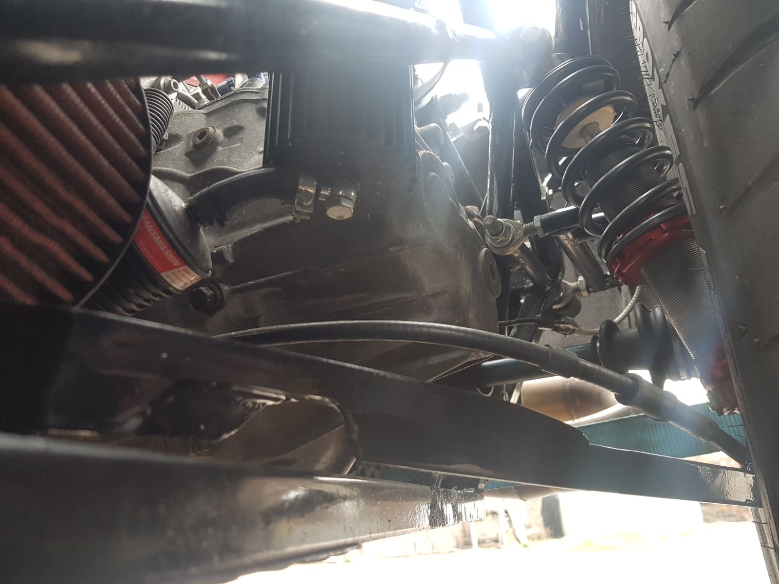

Op 19-2-2018 om 11:57 zei W vd Knaap:
Zie net bovenstaande foto in je bericht.
De manier waarop de pushrod aan de onderste kogel is bevestigd is niet iets zoals ik het zou doen. De kop wordt haaks op de draadrichting belast, iets waar die dingen niet tegen kunnen. Een stangkop mag alleen op trek of druk belast worden niet met een moment. In de FSAE wordt dit door de juri als een afkeur beoordeeld.
Bedankt voor de feedback, dit is hoe ze het bij intrax gedaan hebben. En ikzelf heb daar geen verstand van.
Ik zal ze vragen waarom dat zo gedaan is, en of er geen beter alternatief voor is.
Kijk ook eens naar de ruimte tussen chassiskoker kanteldriehoek volgens mij heb je niet veel veerweg.
Even gevraagd, het kon niet anders ivm de bouten vd stuurinrichting. Het werd wel vaker zo gedaan.
Niet geheel overtuigend... maar goed.
Veerweg overigens wel ruim voldoende.
Ruimte is wel hetgeen waar chronisch gebrek aan is. Maargoed dat maakt het qua uitdaging aantrekkelijker.
Tip, geeft ook aandacht aan je achterremmen. Met mijn XTR had ik voor zelden problemen, bijna altijd achter de vloeistof aan het koken.
Oplossing was de stap naar luchtgekoelde schijven voor en achter. In eerste instantie had ik massieve geboorde en gegroefde schijven  achter maar deze waren niet in staat voldoende warmte af te voeren.
Bij een paar rondjes op Zolder waren de schijven al blauw.
Bedankt voor de tip Richard, voor is overkill en zal waarschijnlijk gereduceerd moeten worden, want achter moet het meeste gaan doen.
Maar heb er zowel voor als achter compleet nieuwe ankers opgegooid.
Kan ook niet wachten om zo te gaan rijden om het allemaal te gaan fine tunen.
Heb op de VX220 voor en achter gekoelde geboorde en gegroefde schijven met voor 6 zuigers, elke 3 trackdays of 6 maanden gaat de remvloeistof eruit. Heb de laatste trackday op Spa toch motul 660 aan het koken gekregen. Waren toen wel ruim 1 uur constant op de grens aan het rijden met toch al olie die een paar maanden oud was. Remblokken zijn Pagid rs. Banden waren full slicks. Met een middenmotor met weinig gewicht moet je echt je achterremmen niet onderschatten

De bak is erin gegaan, het eind is in zicht. Moet nog n strain gauge op. Om volgas op te schakelen zonder te koppelen.
Nog n 2 weken werk en dan is die helemaal af😊
