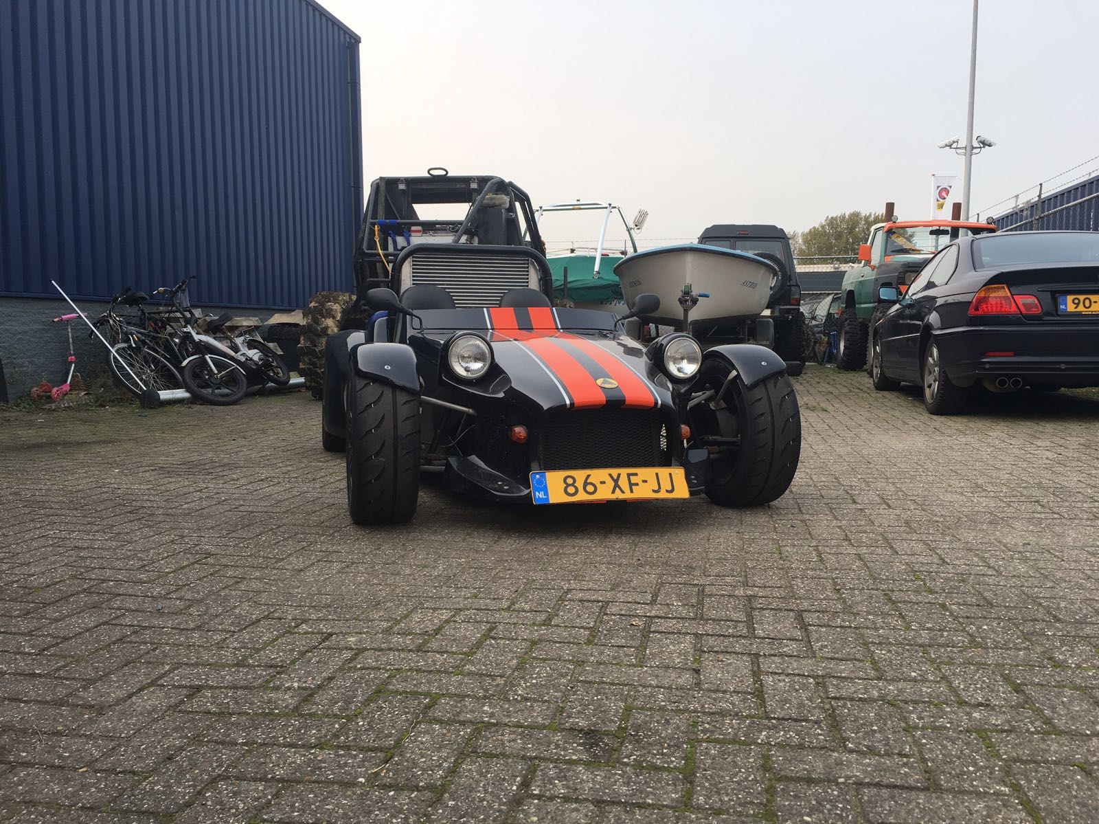

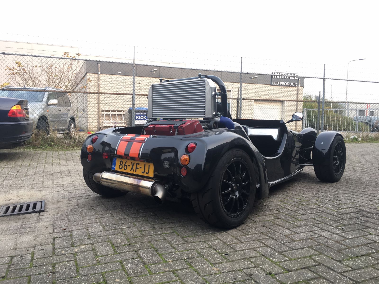

W vd Knaap Geplaatst: 19 oktober 2017 Auteur Rapporteer Geplaatst: 19 oktober 2017 Zoals je ziet is die optisch nog een beetje hetzelfde. Nu vandaag weer flink de homokineten belast. En alles ziet er zeer goed uit. Volgende maand kooi erop. Remmen aanpassen en vering ook. Wrapje eroverheen. Carbon spoiler erop Carbon spiegels erbij. En dan nog het schakelmechanisme aanpakken. En dan is die helemaal af en naar wens Quote
Stefan Ottenhof Geplaatst: 19 oktober 2017 Rapporteer Geplaatst: 19 oktober 2017 Tering wat een koeler. Ik heb een gaas om geen tocht in mijn nek te krijgen Quote
Dirk Strikwerda Geplaatst: 19 oktober 2017 Rapporteer Geplaatst: 19 oktober 2017 Bij de APK. Meneer, waarom heeft u voorruitontwaseming als u geen voorruit hebt ? Dat is voor de auto achter mij, want die zien anders echt helemaal niets meer ... Quote
Ronnie Wagterveld Geplaatst: 19 oktober 2017 Rapporteer Geplaatst: 19 oktober 2017 Dat is om warme lucht in de koeler te blazen omdat die te hard koelt Quote
W vd Knaap Geplaatst: 19 oktober 2017 Auteur Rapporteer Geplaatst: 19 oktober 2017 Whahaha ja was nergens anders ruimte meer Maar hij heeft het wel nodig, bij volle non stop belasting blijven mijn waardes nog mooi. Misschien ben ik wel blij met een beetje vertraging Hij zit echt een heel eind onder de 3 sec naar de 100 en gaat echt onverminderd door. Je kan nooit genoeg vermogen hebben alleen te weinig grip! Maar dit is wel randje hoor moet ik bekennen. Quote
