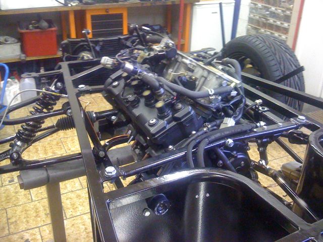

Gast Jeroen Wils Geplaatst: 3 april 2009 Rapporteer Geplaatst: 3 april 2009 een mk indy is die moeijlijk (er) om naar links omtebouwen?
Gast Hoornaert Michael Geplaatst: 4 april 2009 Rapporteer Geplaatst: 4 april 2009 moeilijk?voor de ene wel en voor de andere niet,je hebt in ieder geval een andere stuurrack nodig,pedalen moeten verplaatst worden, daar komt wat laswerk bij,en de hoofdremcylinder en de remleidingen moeten ook verplaatst worden,de steunen voor de stuurkolon verplaatsen, ook laswerk,en eventueel wat electra uitlengen van de stuurkolon.en een nieuw dashbord als je het netjes wil doen.groeten

Gast K.Vereecken Geplaatst: 11 januari 2010 Rapporteer Geplaatst: 11 januari 2010 Hebben jullie dit motorkader ook meegeleverd gekregen van MK ?Ik ben in December vorig jaar mijn MK Indy R gaan halen bij MK en daar zat ook een motorkader bij + motorsteunen voorzien voor een ZX12R.Voor zover alles OK, maar....Tijdens mijn school-opleiding zei men dat de flens van de uitgaande as van de motor parallel moet zijn met de flens van het differentieel (linkse situatie). Anders krijgt men owv de cardankoppeling een fluctuerende rotatiesnelheid aan het differentieel bij een constante snelheid van de motor. Dit kan leiden tot extra slijtage en trillingen. De installatie van de R1 lijkt mij hier OK te zijn.Ik heb nu wel de ZX12R nog niet geïnstalleerd, maar het ziet er naar uit dat ik een situatie zal voorhebben zoals rechts op de tekening. De uitgaande flens is niet parallel met de flens van het differentieel. (al is de hoek van de motor tov het diff een beetje overdreven.Moet ik me zorgen maken over extra belasting op vooral de versnellingsbak en de motorsteunen verplaatsen zodat de motor komt te liggen zoals jullie R1 of ......
Gast Daniel le Brun Geplaatst: 11 januari 2010 Rapporteer Geplaatst: 11 januari 2010 het plaatje is wel overdreven.Bij mij heeft het (voor zover merkbaar) nooit problemen opgeleverd.
Gast S Custers Geplaatst: 11 januari 2010 Rapporteer Geplaatst: 11 januari 2010 mijn staat ook een beetje scheef in de horizontale richting tov de diff. Geen trillingen waarneembaar. Als je de theorie erachter wil: (wel niet mijn cup of tea) http://www.baileymorris.co.uk/technical5.asp
Gast K.Vereecken Geplaatst: 11 januari 2010 Rapporteer Geplaatst: 11 januari 2010 mijn staat ook een beetje scheef in de horizontale richting tov de diff. Geen trillingen waarneembaar. Als je de theorie erachter wil: (wel niet mijn cup of tea) http://www.baileymorris.co.uk/technical5.aspInteressant ! Kzal het nog een 10-tal keer moeten lezen tegen dat ik het begrijp, maar als ik het goed begrijp zou het mogelijk moeten zijn om deze "foute" uitlijning te compenseren door een U-joint te verdraaien (terwijl deze normaal op eenzelfde as overeen moeten komen.Dus als je een cardanas hebt met een schuifstuk (Simon, ik dacht dat jij er zo één hebt) zou je deze moeten verdraaien (als die er volledig uitgeschoven kan worden natuurlijk) om de "foute" uitlijning op te heffen.Tot zover mijn theorie. Ik ga er nog wat verder induiken....Hier http://en.wikipedia.org/wiki/Universal_joint watinfo over U-joints en fluctuerende toerentallen door foute uitlijning.
