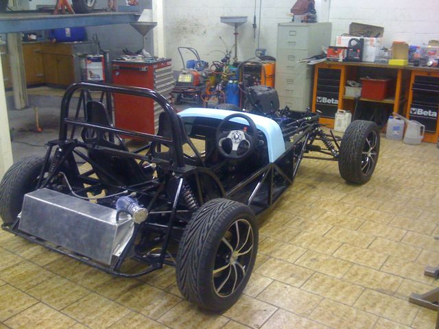

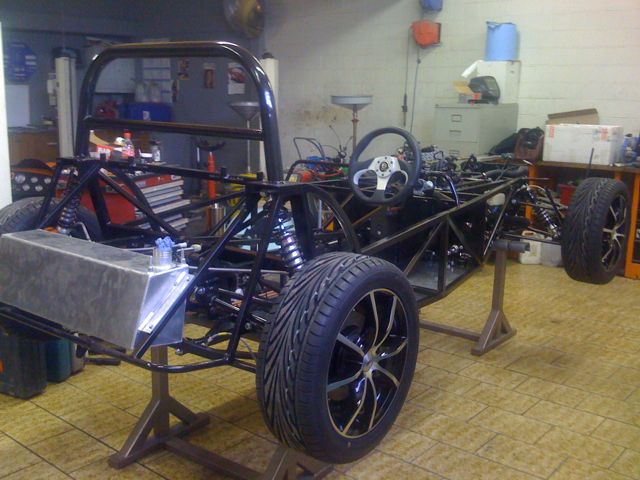

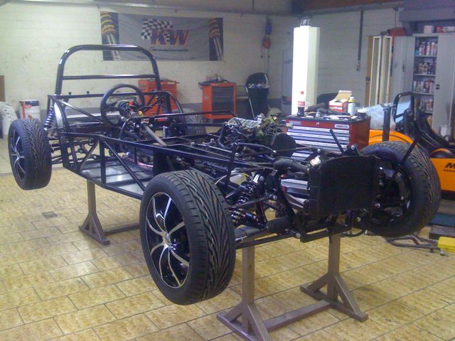

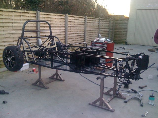

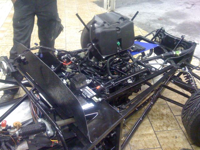

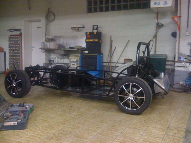

Gast FrederikHoornaert Geplaatst: 20 maart 2009 Rapporteer Geplaatst: 20 maart 2009 Voilla het startschot is gegevenNa een 3tal uur gewerkt te hebben , bekomen we dit resultaatna een 4u 30 staat ie rijdbaar als de flintstones
Werner Van Loock Geplaatst: 20 maart 2009 Rapporteer Geplaatst: 20 maart 2009 zal ff helpen: (klikbare foto's)Ziet er mooi uit, dit weekend nog af?
Gast FrederikHoornaert Geplaatst: 20 maart 2009 Rapporteer Geplaatst: 20 maart 2009 Dank je wel, maar heb de truc gevonden blijkbaarDit weekend zal ik aan mijn stuur moeten kunnen draaien en remmen en de motor zou er moeten inzitten, das mijn streefdoelDenk een goede maand werk en we kunnen gaan toerenPopel al om de eerste meters te kunnen rijden
Gast Daniel le Brun Geplaatst: 20 maart 2009 Rapporteer Geplaatst: 20 maart 2009 who, heb jij kaboutertjes in je tuin die je helpen, dit gaat wel heel snel zo.
Gast FrederikHoornaert Geplaatst: 20 maart 2009 Rapporteer Geplaatst: 20 maart 2009 Neen geen kabouter maar mijn schoonbroer helpt mij een heel stuk vooruit, we hebben samen al één gemaakt , dus we kennen de punten waar we moeten op letten en de vooruitgang is 4x zo groot, niet zoekenvandaarnatuurlijk zie min schoonbroer een mischien eruit als een kabouter maar ge moogt het hem niet zeggen , hihihi

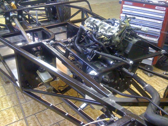

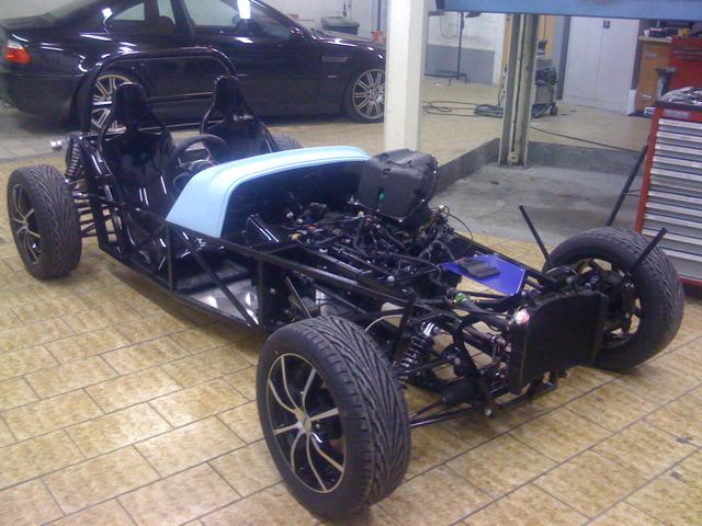

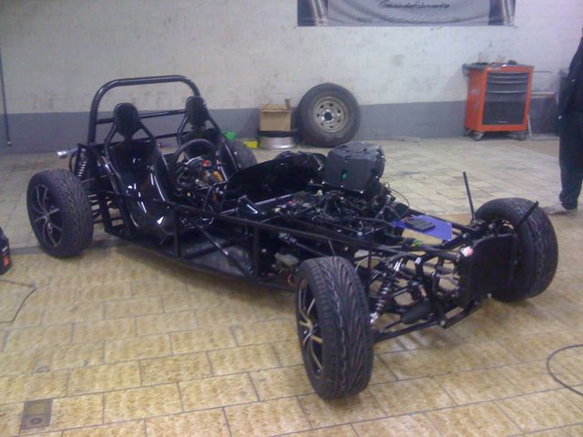

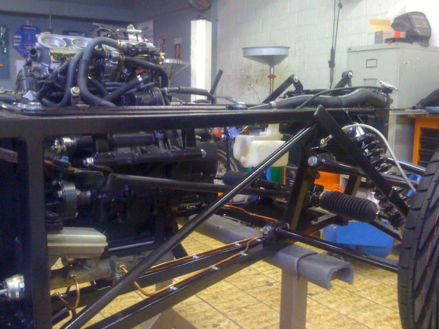

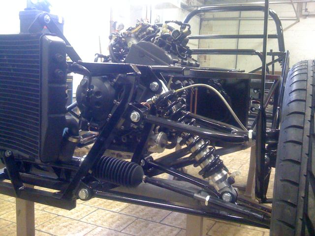

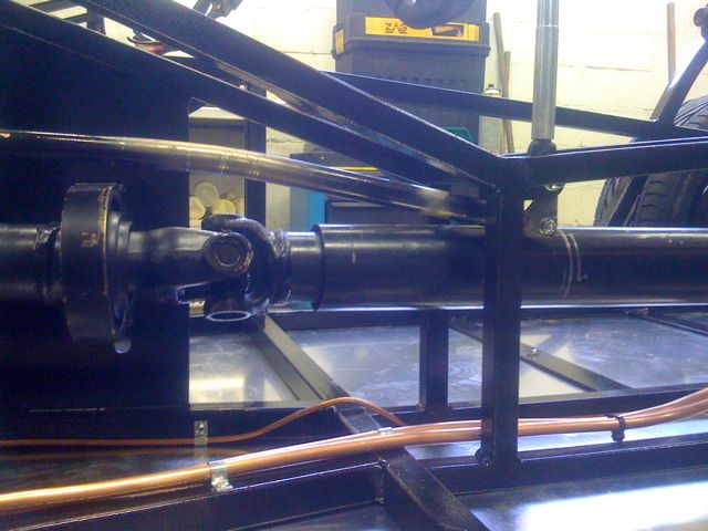

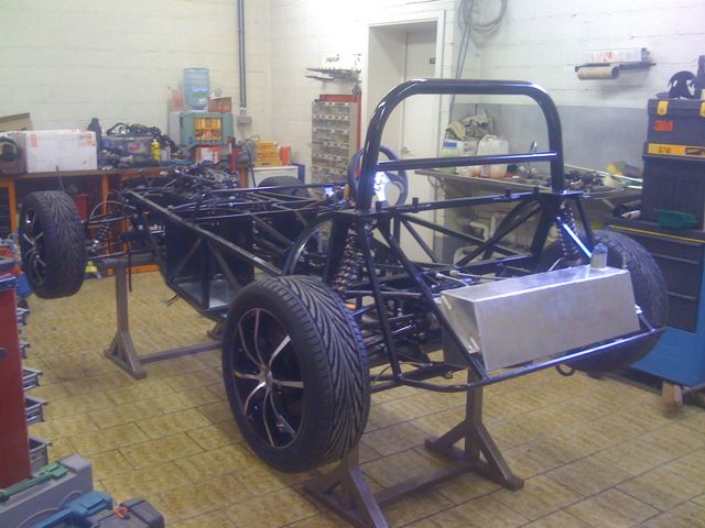

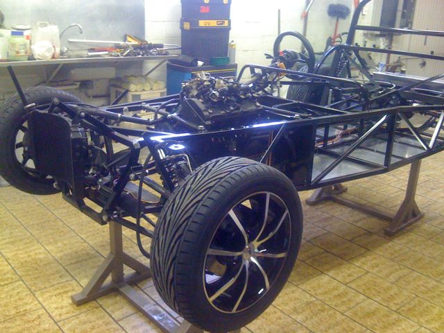

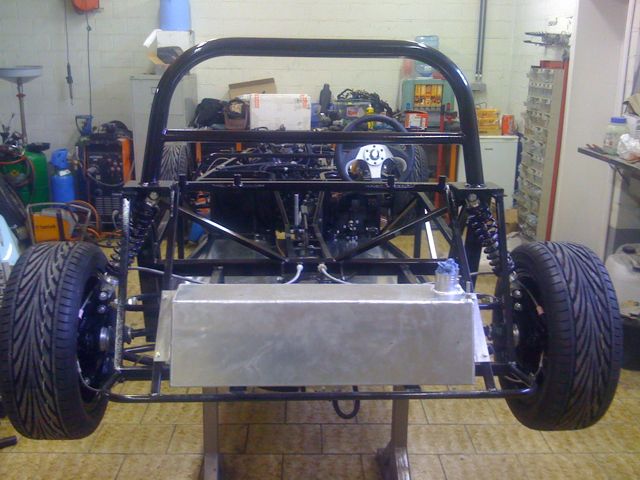

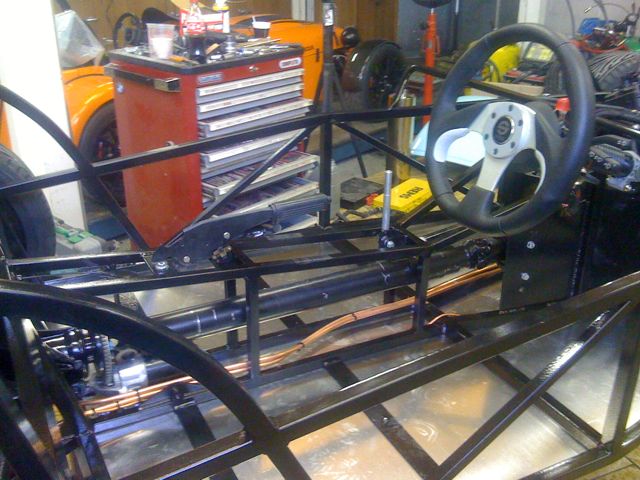

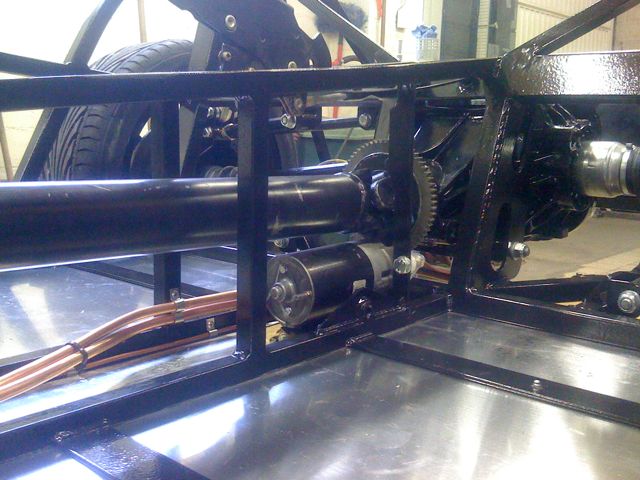

Gast FrederikHoornaert Geplaatst: 22 maart 2009 Rapporteer Geplaatst: 22 maart 2009 Gisteren nog een dagje doorgewerktStuurhuis gemonteerd en verlengtRemleidingen gemonteerd en aangesloten en ontluchtHandrem gemonteerd en afgeregeldBenzinetank gemonteerdBenzineleidingen gemonteerd en aangeslotenMotor erin geplaatst, speciale gedempte cardanas en elektrische achteruit gemonteerdPedalen in postie gebrachtVersnellingsoverbrenging gemaakt en gemonteerdDus mechanisch is hij helemaal af ( uitgezonderd de uitlaatcollector en de demper)We kunnen aan de elektrische kant beginnen, zodat we in de komende week eens kunnen testrijden vooralleer we aan de carosserie beginnenik popel al om aan de sleutel te draaienzie hier de fotosHierboven zie je de speciale cardanas die bestaat uit 2 buizen over elkaar met rubber ingegoten tussen de buizen die normaal het "klong" geluid zou moeten wegnemen tijdens het schakelen.

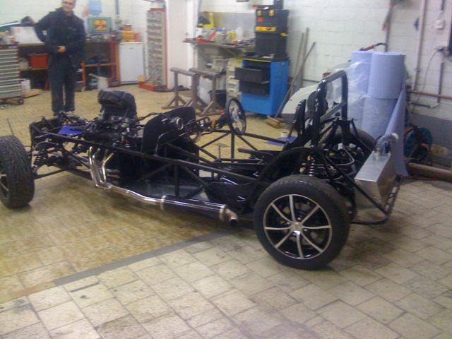

Gast FrederikHoornaert Geplaatst: 25 maart 2009 Rapporteer Geplaatst: 25 maart 2009 Voilla, de eerste testrit zit eropAlles gaat prima, geen enkele probleem gehad tijdens het rijdenfotos hieronder
