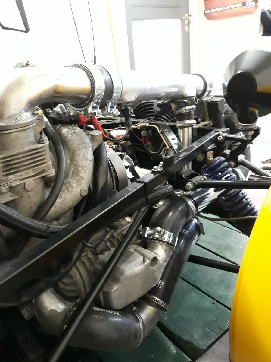

Peter, heb je geen problemen met de grondspeling? Oliefilter lijkt nogal uit te steken.
Ik heb dat bij mij veranderd, en gebruik nu een 30mm korter filter (met terugslagklep). Dat scheelt ongeveer de helft.
Op de foto lijkt dat inderdaad zo maar nee, het filter zit veilig! laagste punt is nu de dry-sump pan.

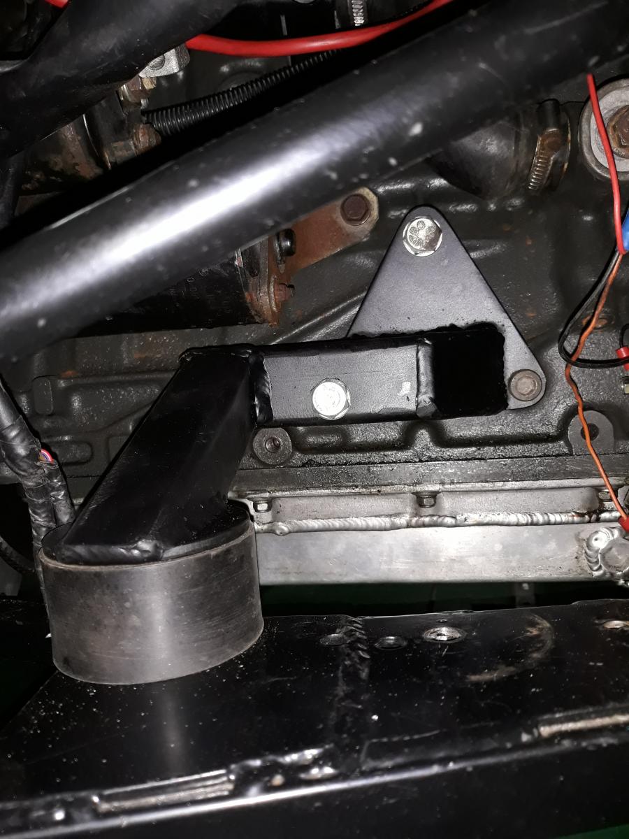

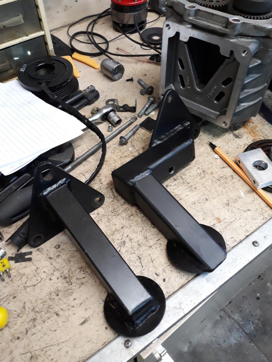

nieuwe motorsteun (rechtse) gemaakt om ruimte te maken voor de supercharger.

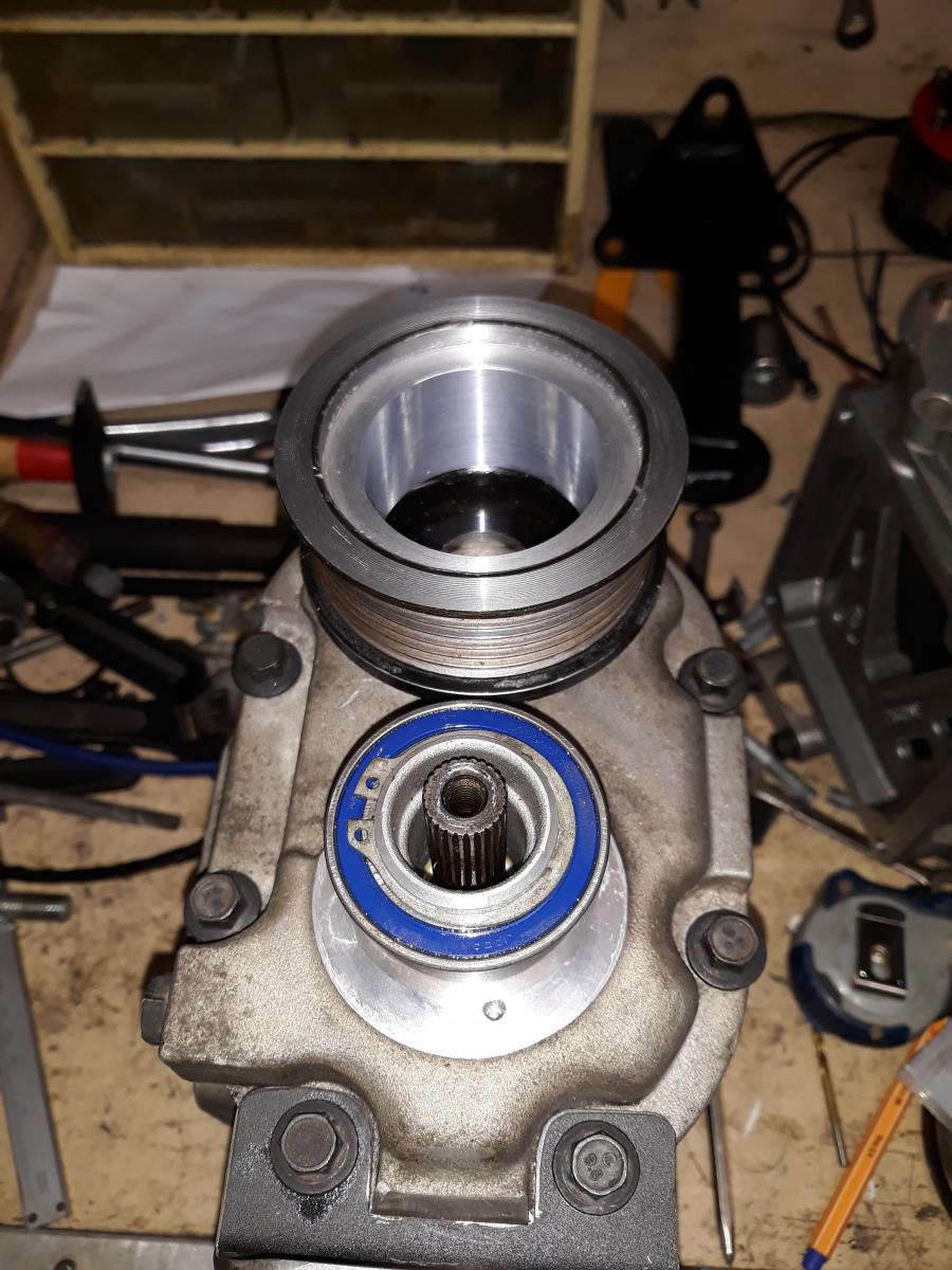

Toch maar besloten om de magneetkoppeling niet te gebruiken, vooral omdat deze in diameter te groot is dus te weinig toeren maakt. met een vulbus een kleinere pulley van een andere eaton gemonteerd, verhouding motor rpm/supercharger rpm is nu ong 1:2

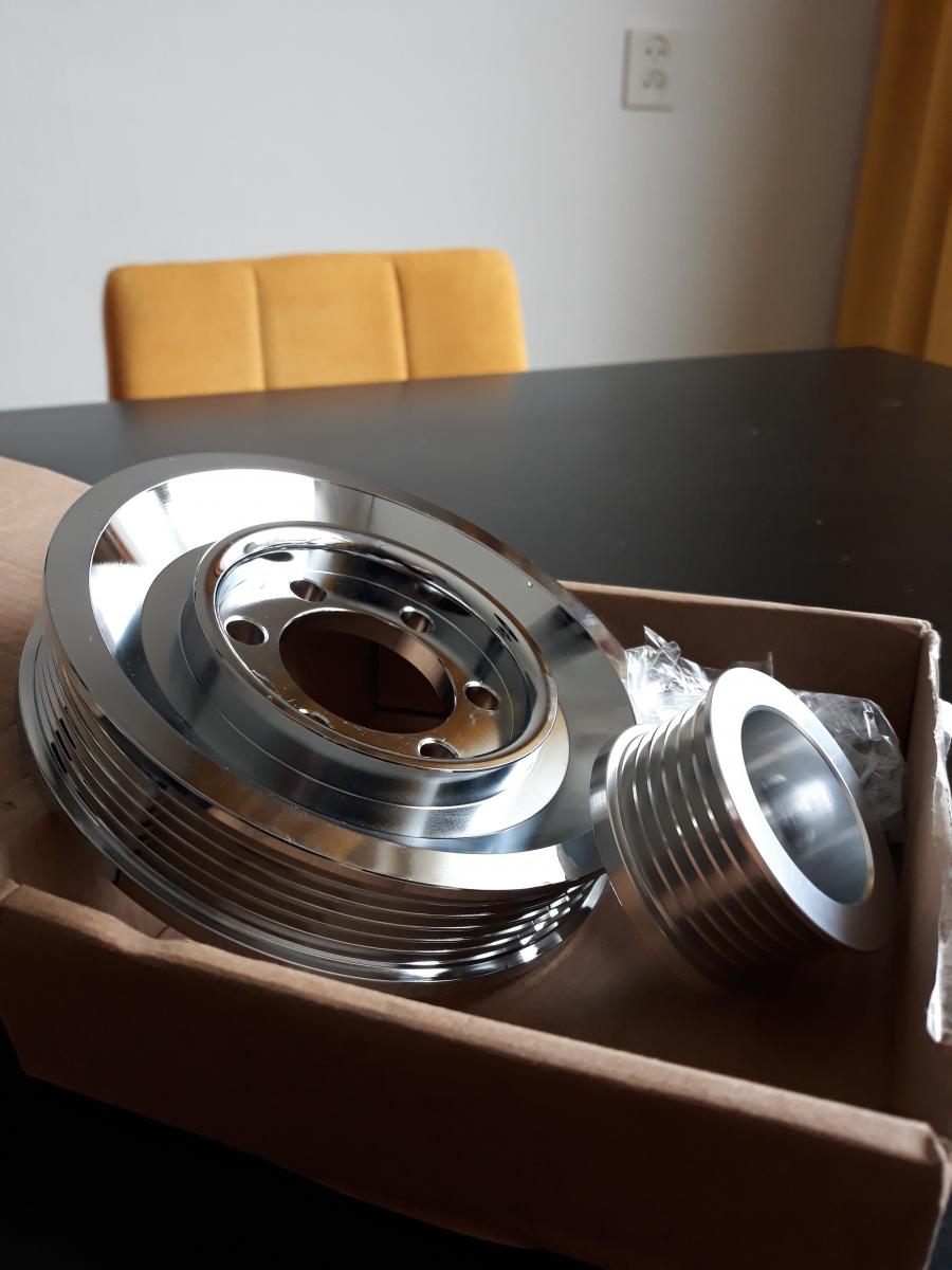

Nieuwe krukas en dynamo pully's, shiny!

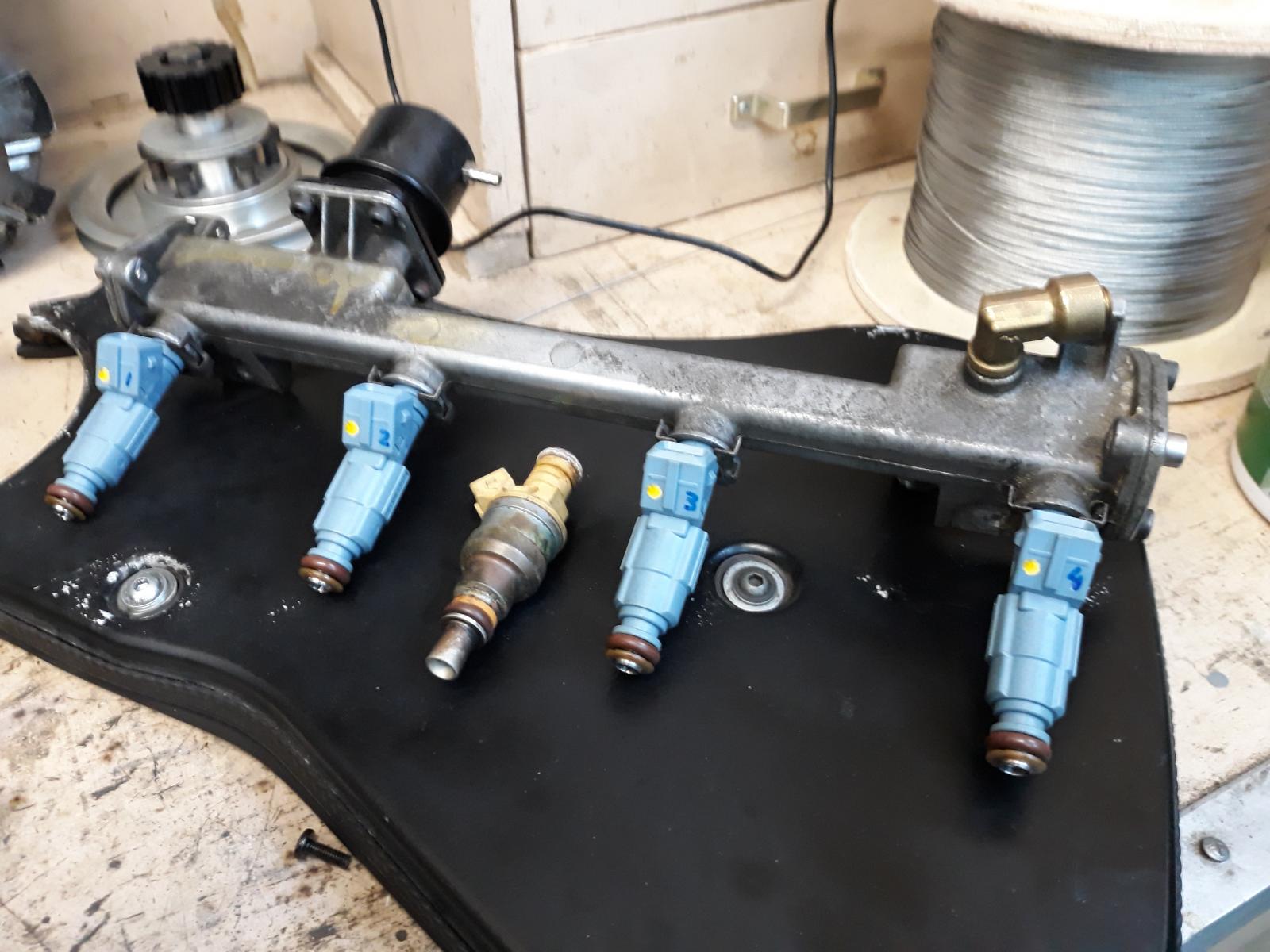

Grotere injectoren, bosch 470cc.

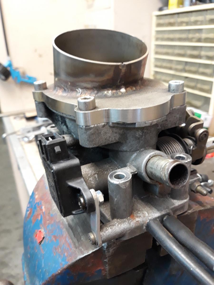

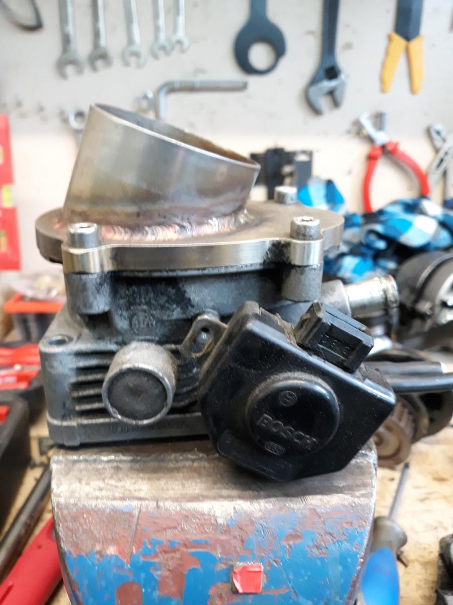

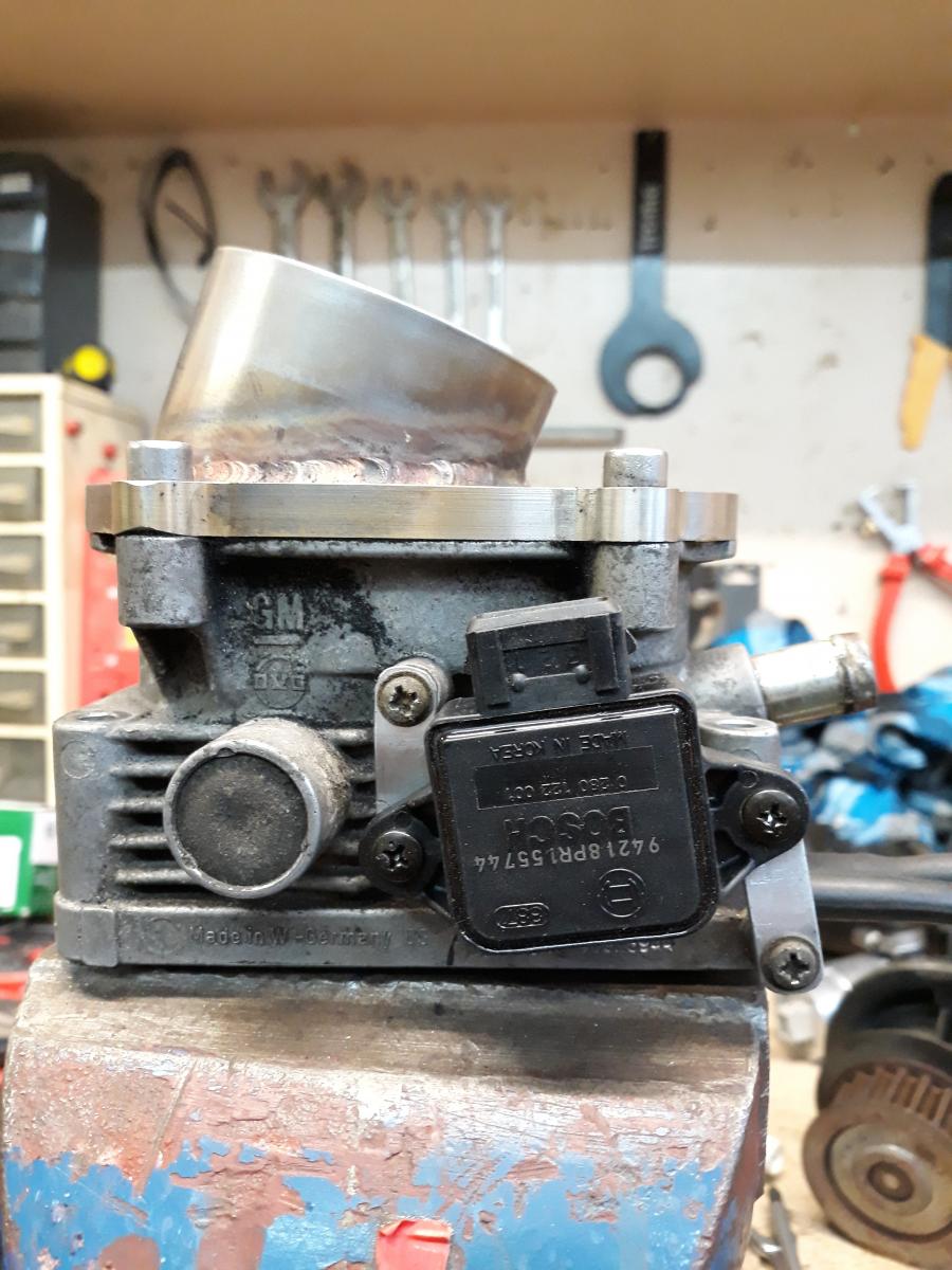

oude gaskleppositieschakelaar moest wijken voor een gaskleppositiesensor ivm andere ECU.
nieuwe bosch TPS sensor.

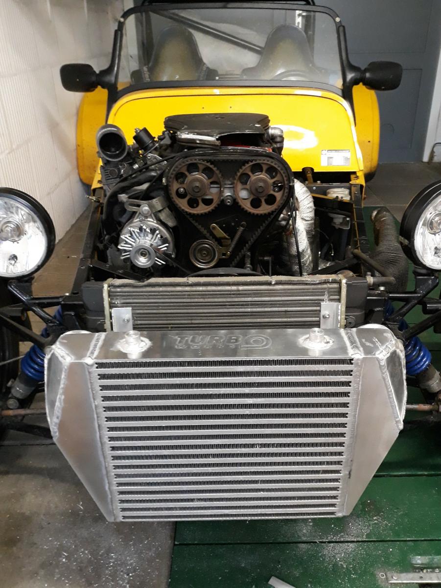

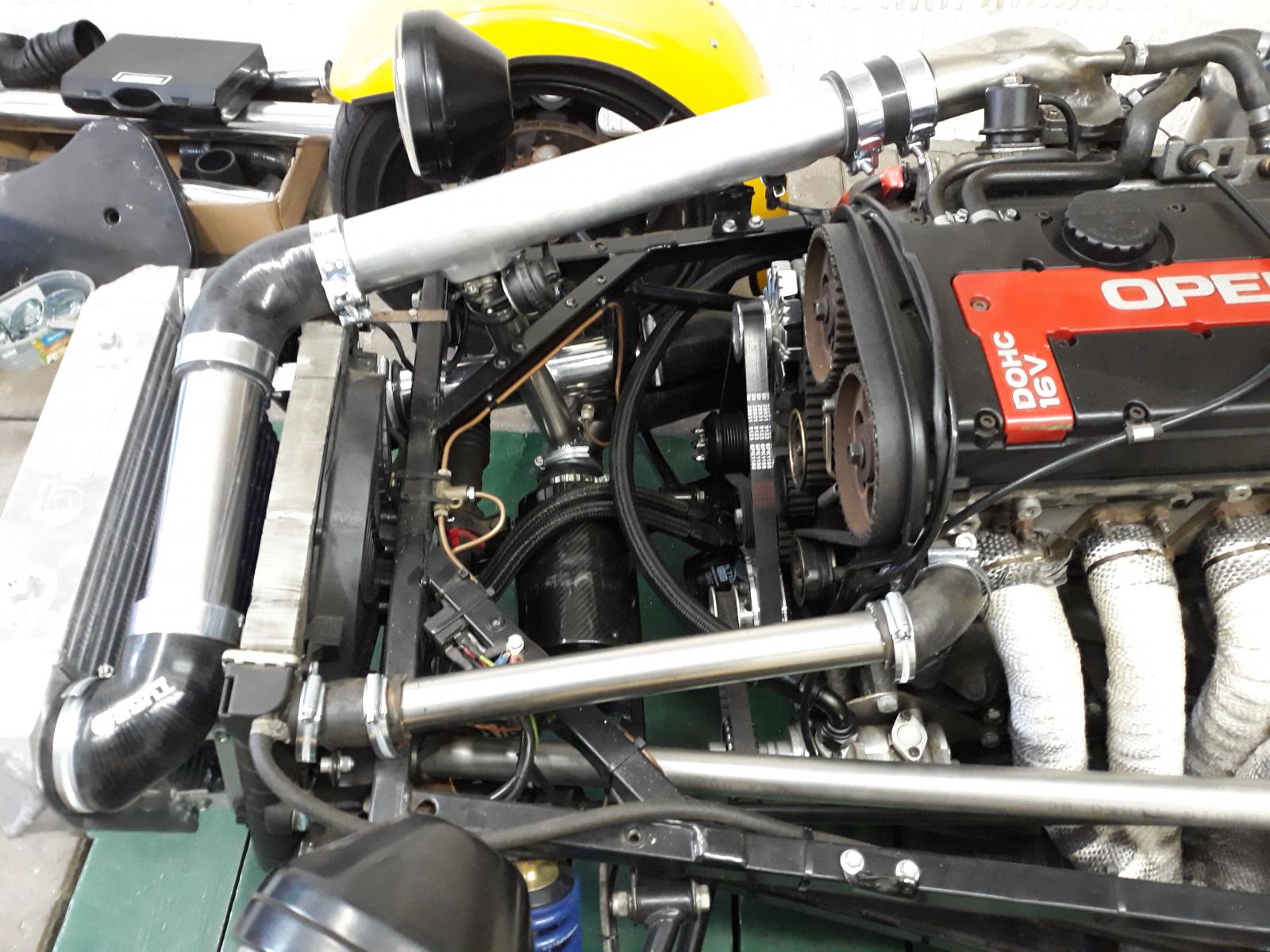

Intercooler schuine kanten moeten maken ivm ruimtegebrek in de neus.

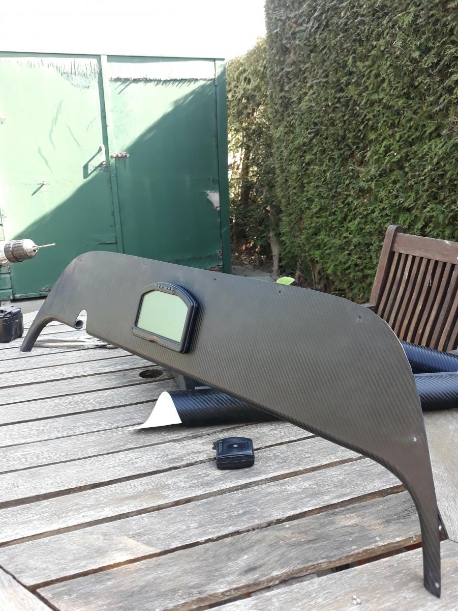

Nieuw dashboard gemaakt, carbonfolie over echt carbon...vooruit. digidash is een Dash2 van race-technology.

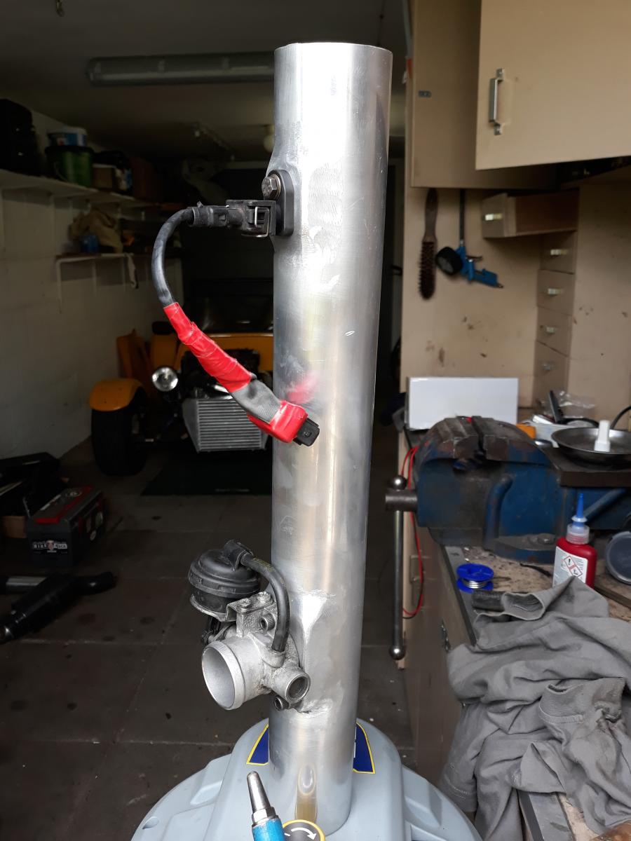

Inlaatbuis met bypassklep (nu nog vacuum word kabel bediend) en temperatuursensor erin gemaakt.

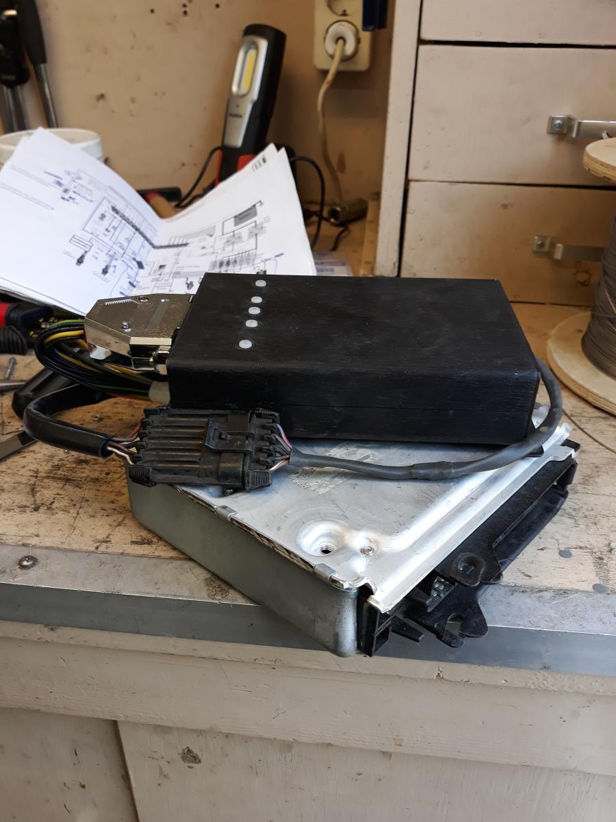

van een defecte motronic ecu een verloopstekker gemaakt zodat de orginele kabelboom intact kan blijven, uiteindelijk maak ik de megasquirt in de motronic behuizing.
zo ziet het er nu zo'n beetje uit onder de kap

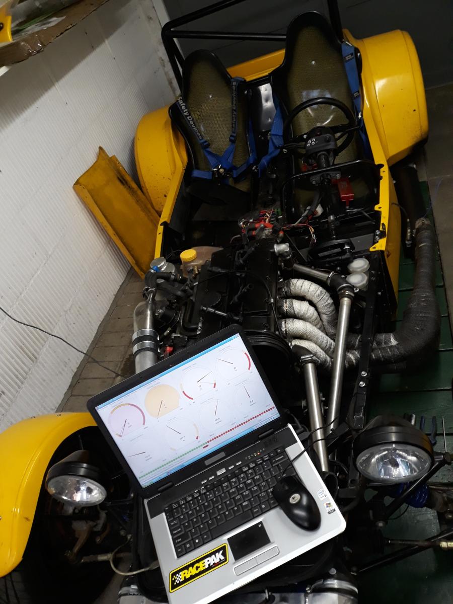

alle sensoren kalibreren en we hadden de c20xe vrij snel aan de praat, heb gelukkig hulp van mijn broer, die heeft ervaring met de megasquirt en in de racerij.

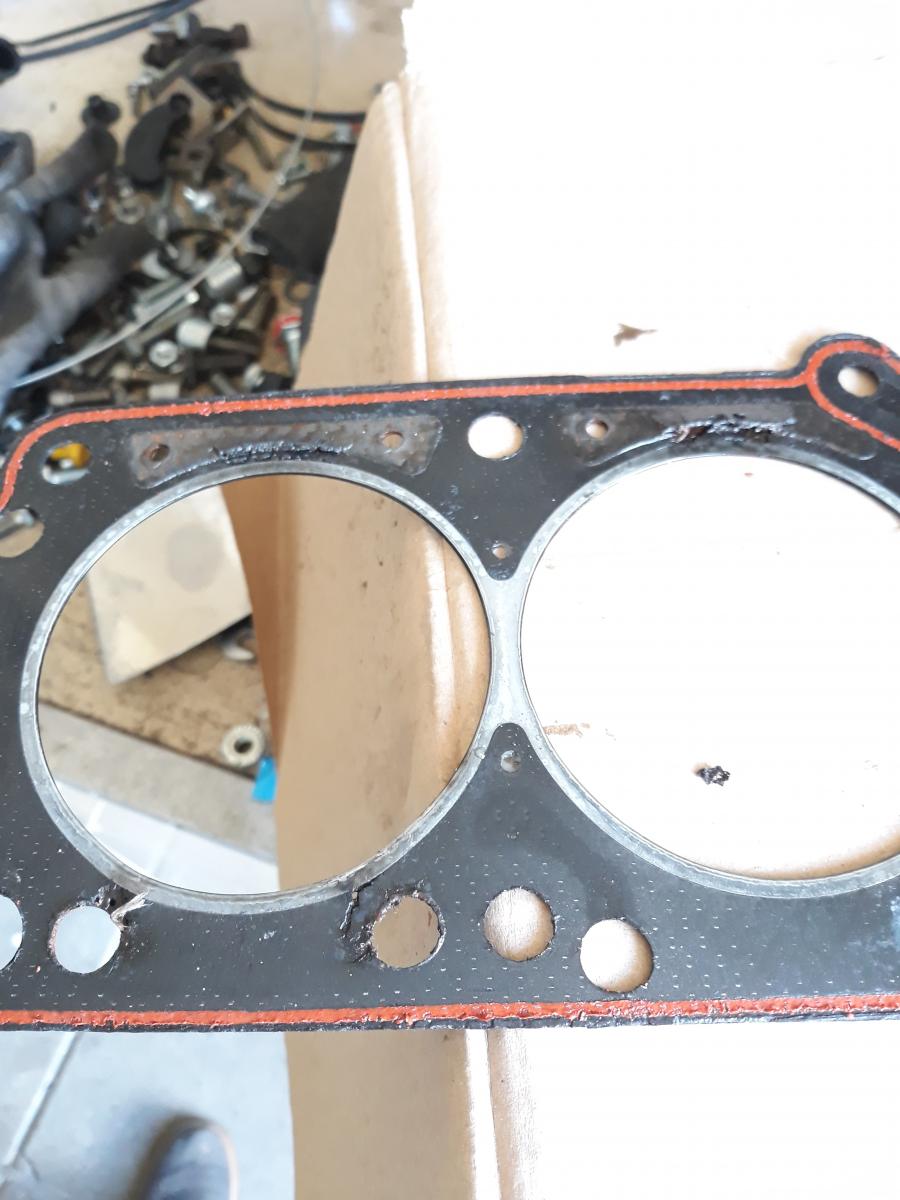

een van de eerste keren optrekken met boost, lijkt op slippende koppeling maar dat is wheelspin in de gehele lange eerste versnelling. op dit moment waren er nog paar kleine zaken niet klaar maar volgende stap zou de testbank zijn! tot dat onderstaande foto gebeurde, kwam druk in het koelsysteem...
Lekke koppakking dus, gelukkig geen schade. motor ligt nu dus weer uit elkaar en ik wacht op een nieuwe meer geschikte koppakking en arp studs. dit was altijd al het plan maar totaal vergeten...
Dus dan de motor weer opbouwen en alles aansluiten, hoop volgende week weer te kunnen starten.

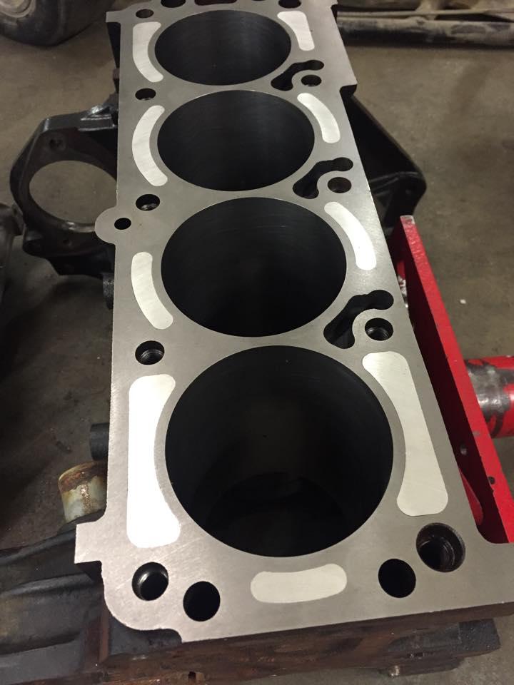

Peter, als ik het goed zie op de foto is het koelwaterkanaal aan de bovenkant rond de cilinders bij jou open.
Op die manier ben ik bang dat  je het met de drukken in je cilinder nooit dicht krijgt..
Zie bijgevoegde foto (Is een ander type blok, maar idee is hetzelfde.
Naderhand kleine gaten boren om stroming door de kop te krijgen.
Het Millington blok wat ik heb is ook slechts eem paar gaten aan de bovenzijde.
