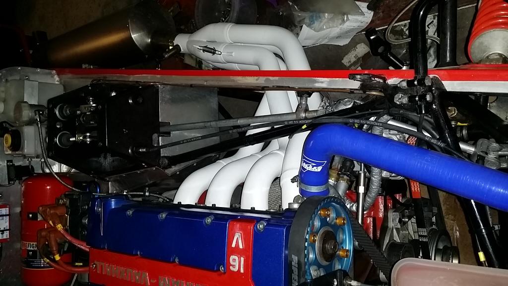

Peter Pepping Geplaatst: 1 februari 2015 Auteur Rapporteer Geplaatst: 1 februari 2015 Motor zit op zijn plek! moet er wel weer uit voor div zaken maar handig om te zien wat er wel en niet past. Heb helaas wel nieuwe gaten moeten boren voor de (originele) motorsteunen, nu heb ik al een verkorte as waardoor alles naar achter gaat maar het lijkt erop dat er nog een 35mm kortere aandrijfas in heeft gezeten, maar dan past de bellhouse en inlaat niet meer dus laat het mooi zo. het leek er eerst niet op maar de inlaat past gewoon, scheelt enorm veel werk!enige wat niet past is de stuurstang icm met de uitlaat, iemand hier een oplossing voor?uitlaatje mooi ook moest ik wat verzinnen voor de stuurstangen, deze zaten maar een paar mm in de kogelstukken gedraaid, dus stukje eraf, draad verder snijden en verlengers erop.
Tim Valk. Geplaatst: 1 februari 2015 Rapporteer Geplaatst: 1 februari 2015 Netjes, uitlaatspruitstuk komt zeker tot zijn recht
Harry Bouma Geplaatst: 2 februari 2015 Rapporteer Geplaatst: 2 februari 2015 Ik heb wel een oplossing. Is wel Caterham maar ook met een c20xe blok.zal ik morgen wat fotos van posten.
Francesco De Stefano Geplaatst: 4 februari 2015 Rapporteer Geplaatst: 4 februari 2015 Ik heb in mijn VM geen rechte stuurstang maar 1 met 2 gewrichten erin die netjes om het motorblok heen gaan. Bij een eventuele aanrijding komt die ook niet naar binnen maar schiet hij door de zijkant van de auto naar buiten.
Francesco De Stefano Geplaatst: 4 februari 2015 Rapporteer Geplaatst: 4 februari 2015 Precies zoals op de bijgesloten foto van Harry!
Rudie Heikens Geplaatst: 6 februari 2015 Rapporteer Geplaatst: 6 februari 2015 Ik heb in mijn VM geen rechte stuurstang maar 1 met 2 gewrichten erin die netjes om het motorblok heen gaan. Bij een eventuele aanrijding komt die ook niet naar binnen maar schiet hij door de zijkant van de auto naar buiten.Mijn idee! (Rechte stang vond ik veel te link...)
Peter Pepping Geplaatst: 6 februari 2015 Auteur Rapporteer Geplaatst: 6 februari 2015 Bedankt Harry,Ik ga wat spelen met de lengtes en plaats waar de kruiskoppeling zit, leuke puzzel
