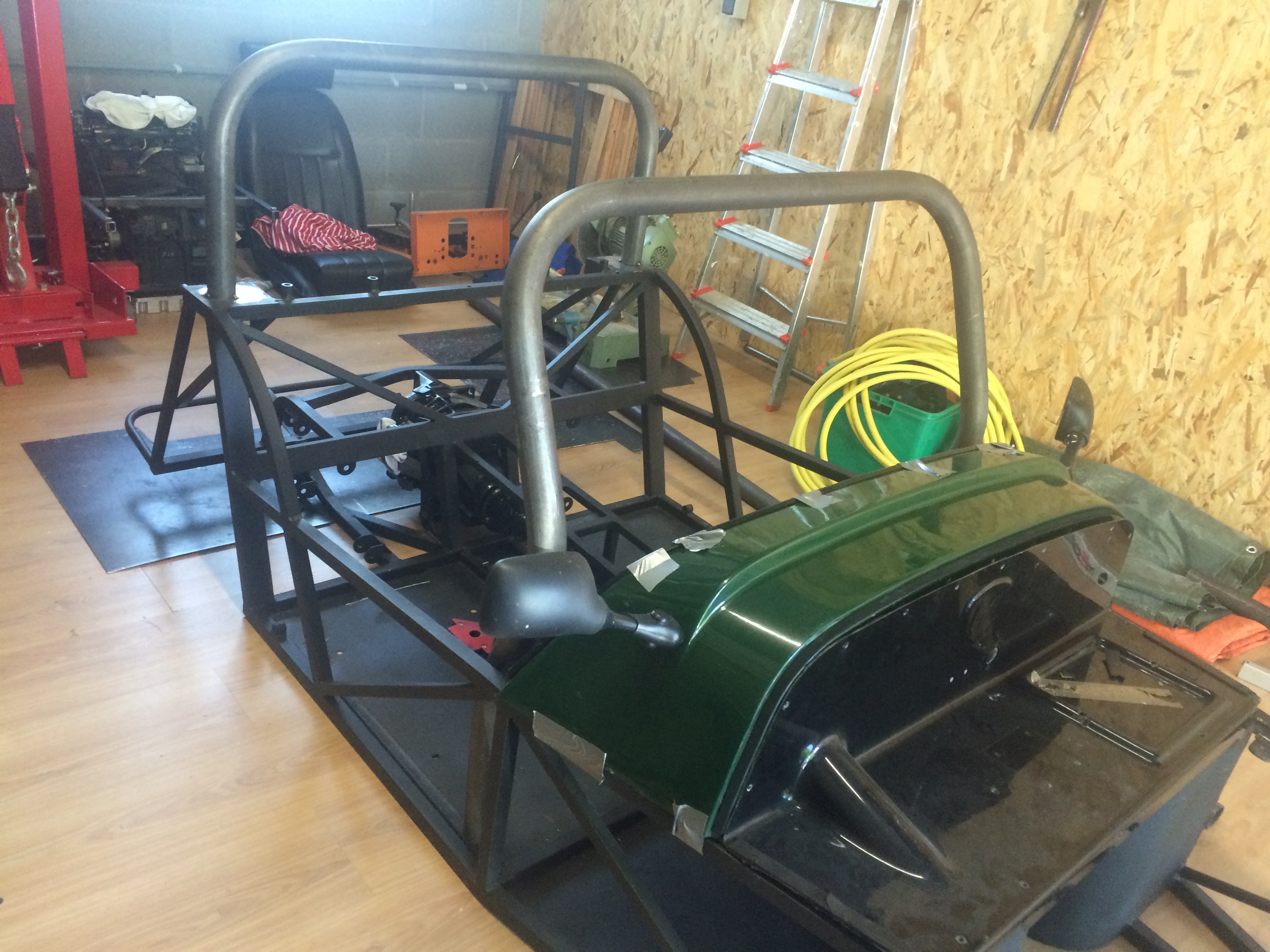

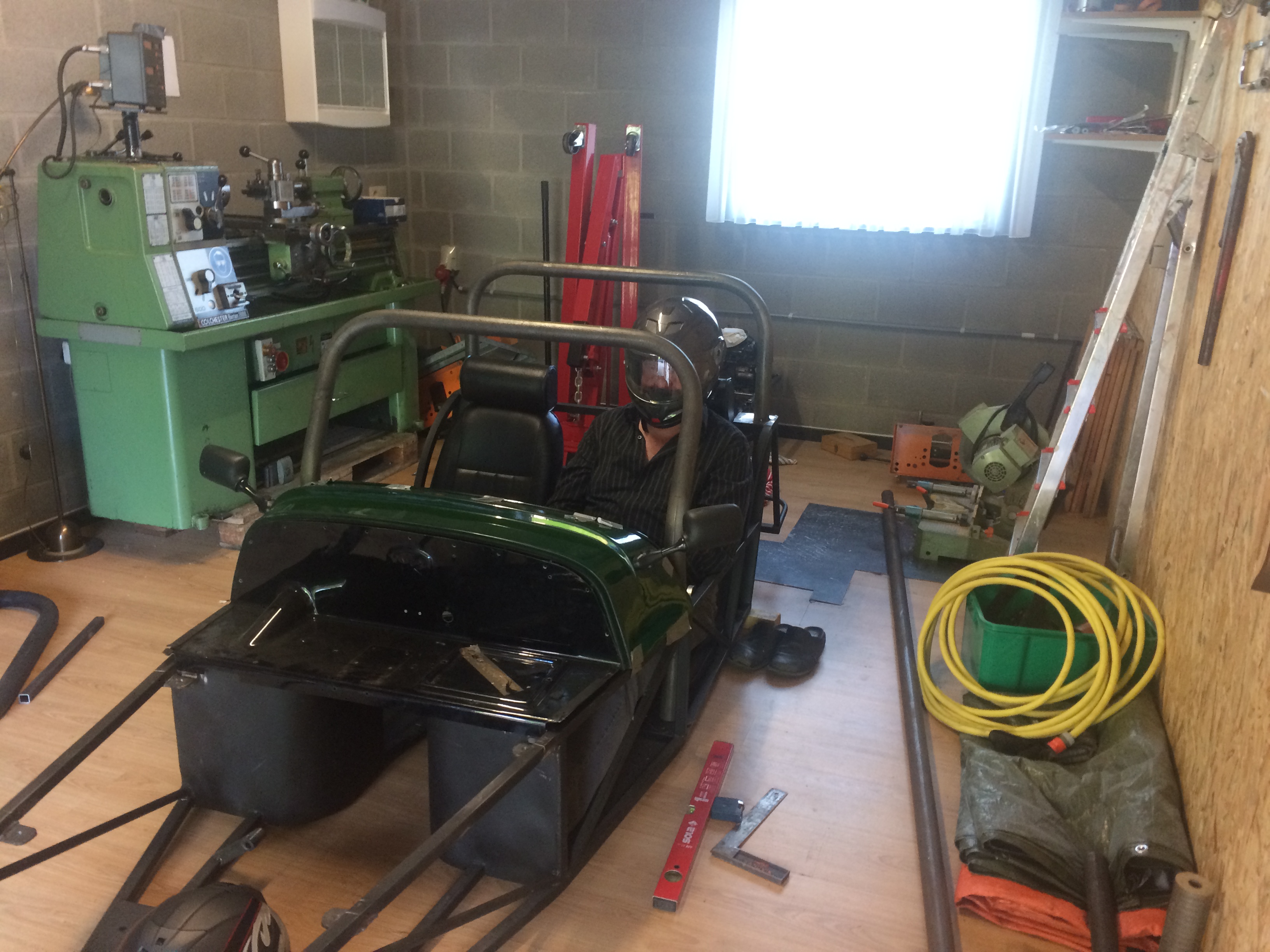

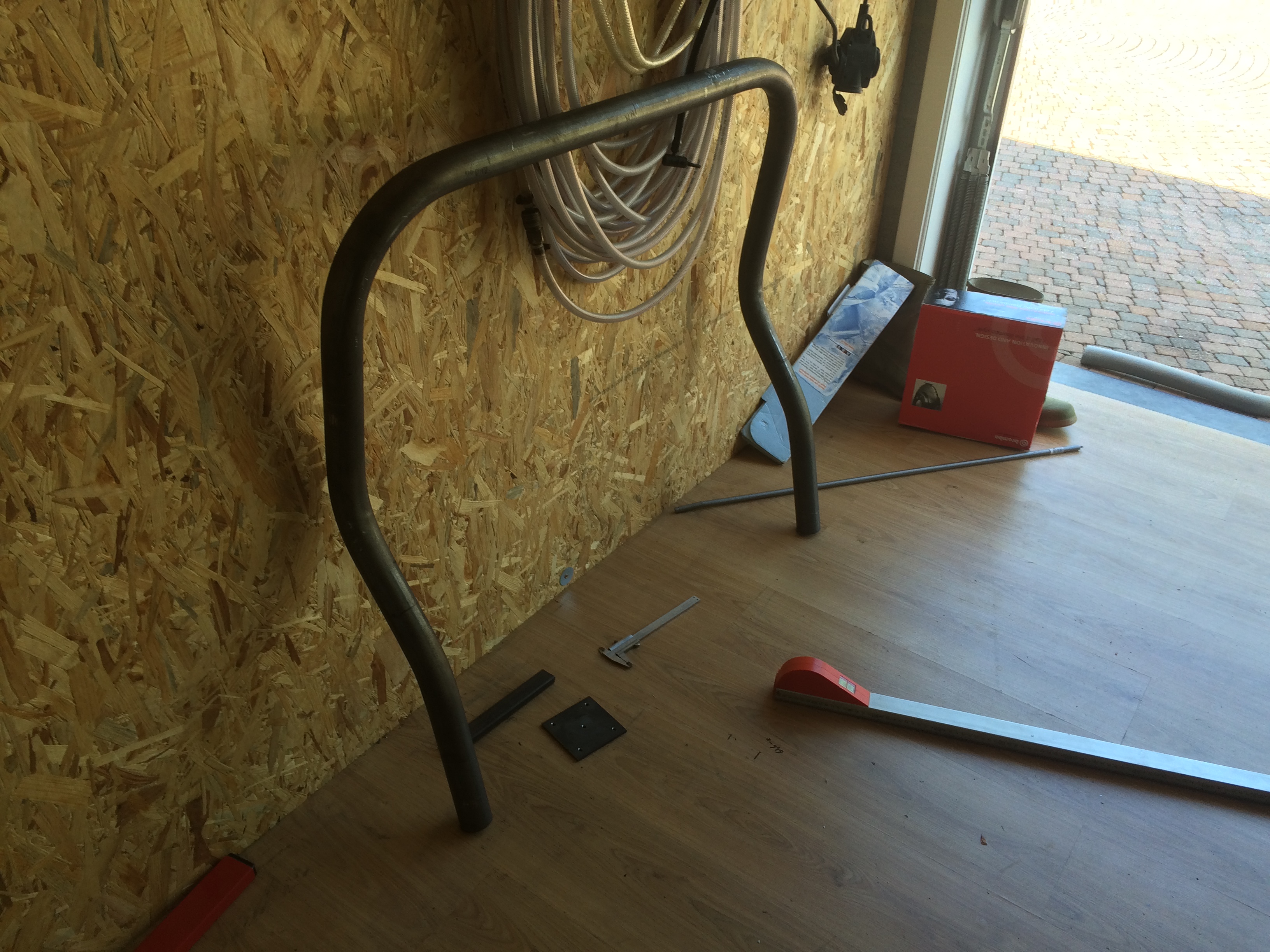

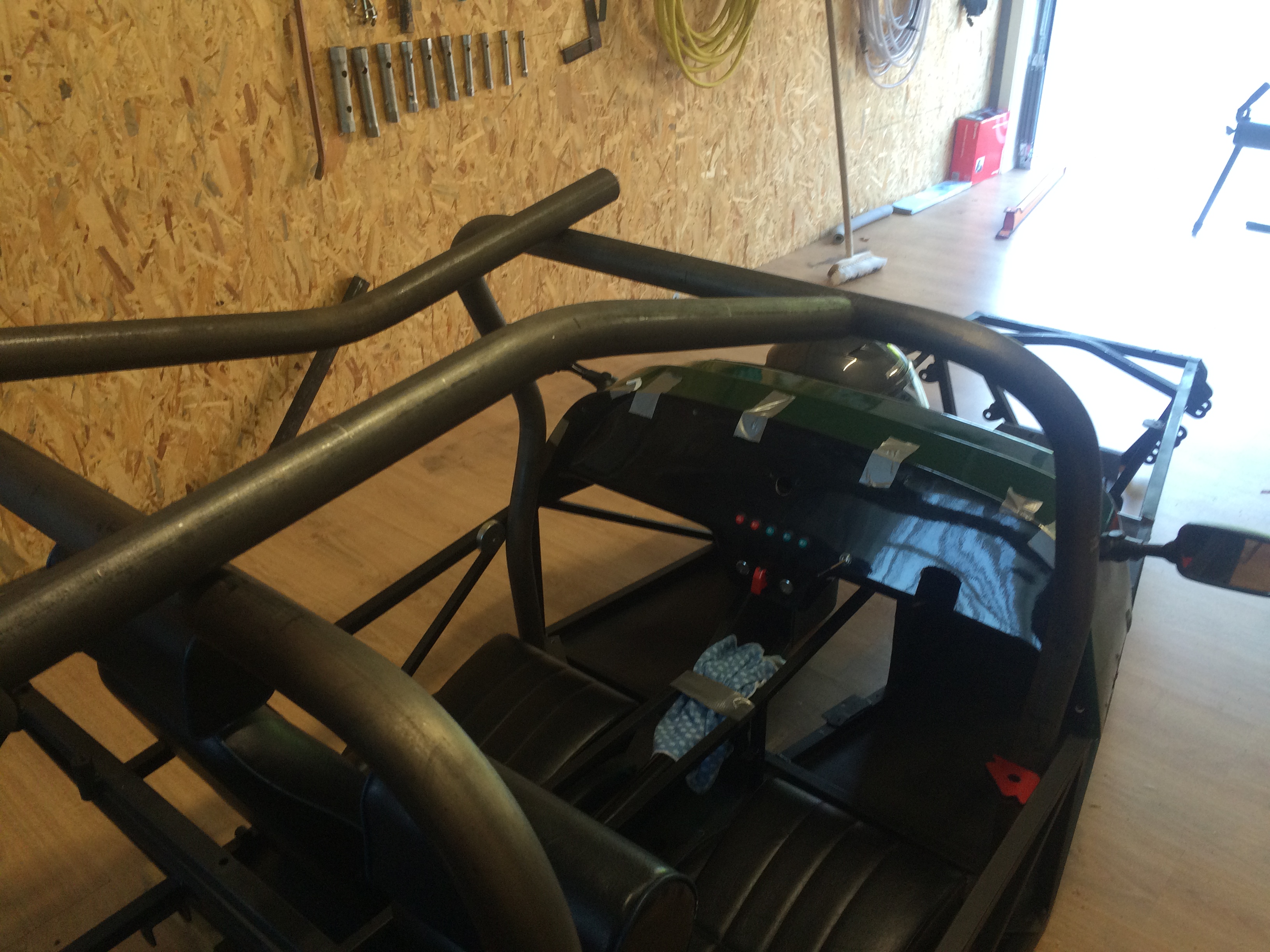

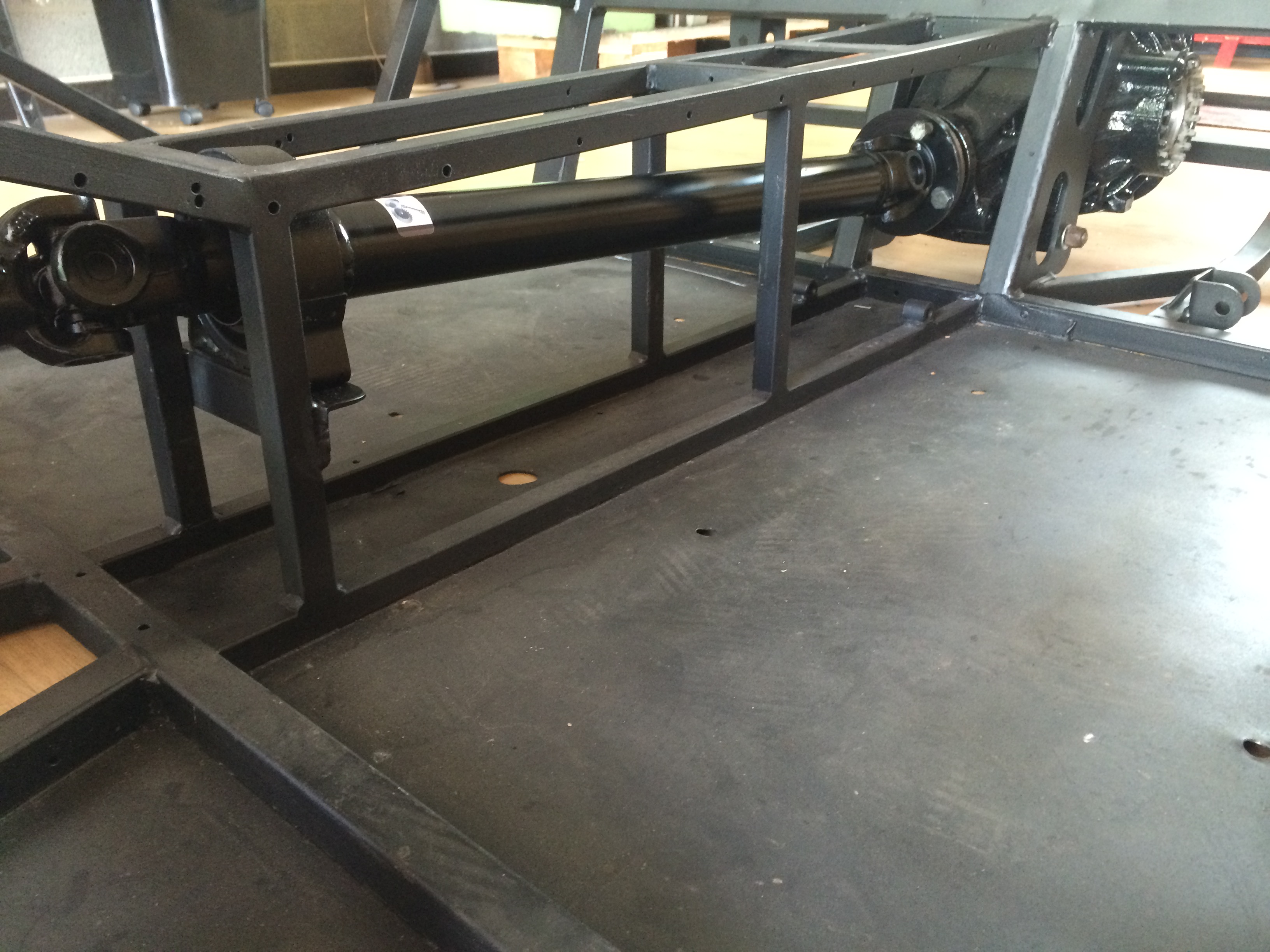

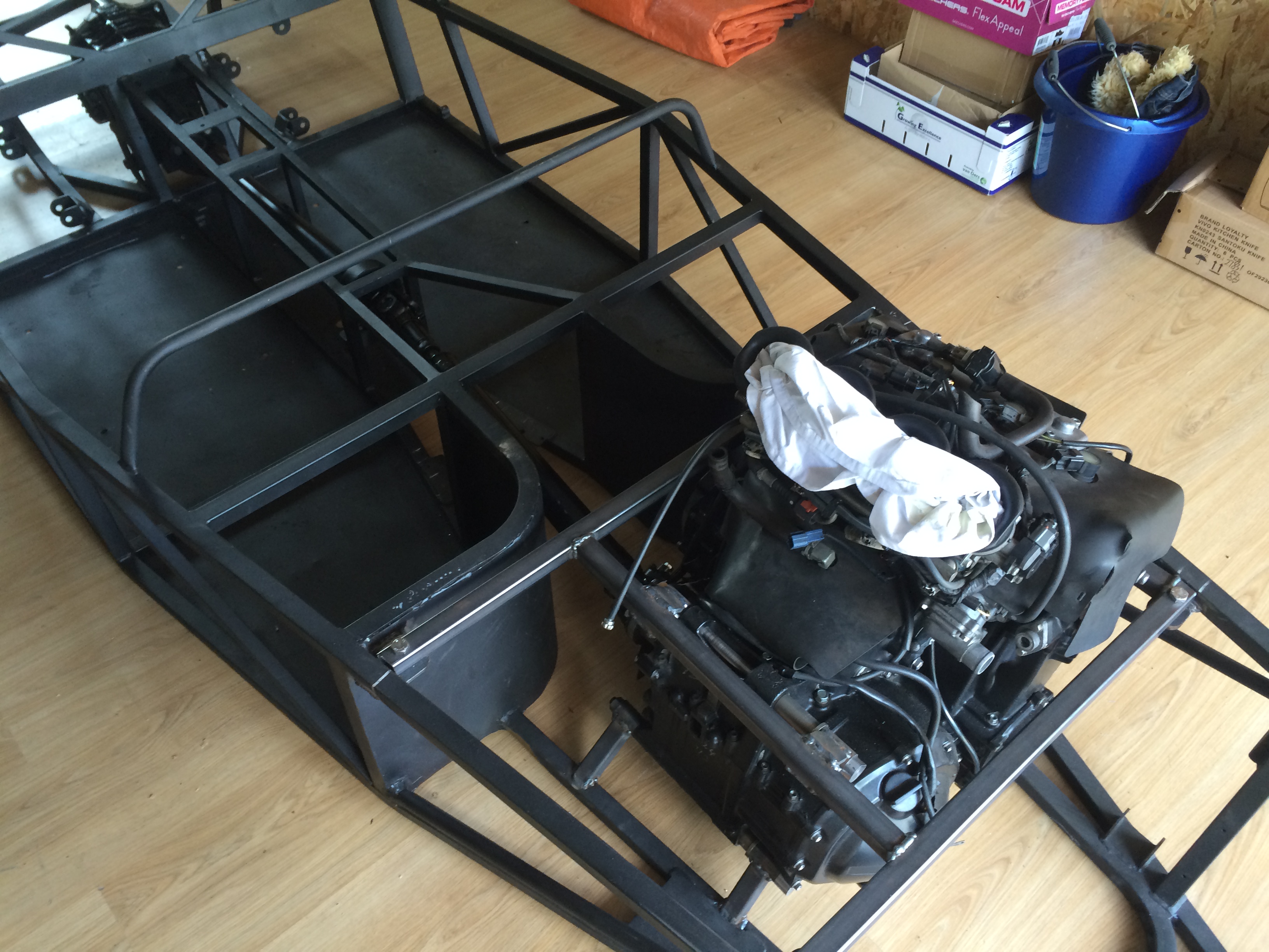

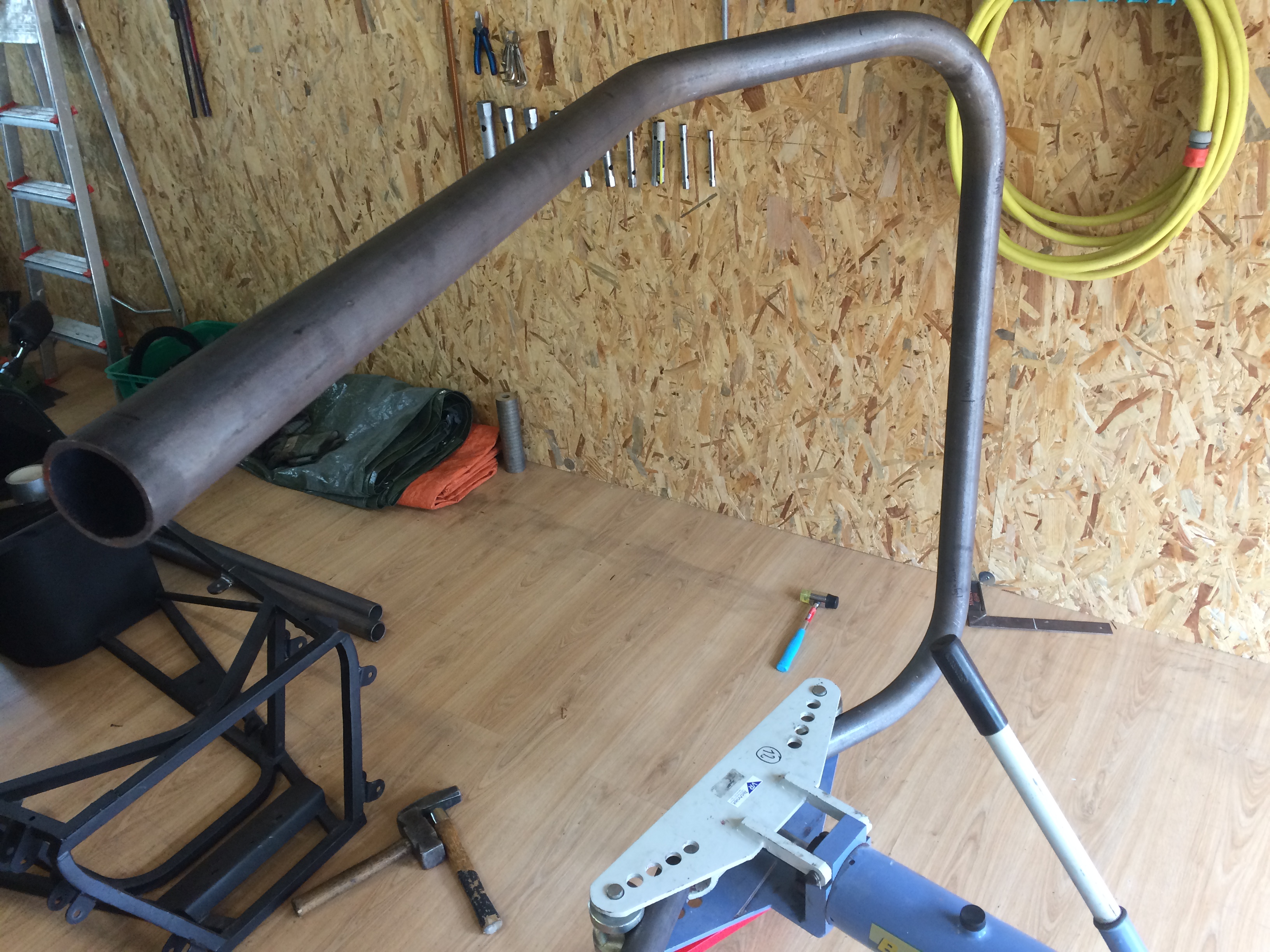

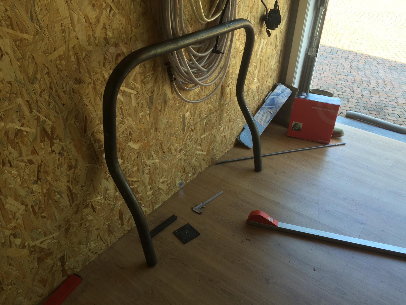

Niels Schreuders Geplaatst: 20 mei 2016 Auteur Rapporteer Geplaatst: 20 mei 2016 Zo, dat is een tijd geleden dat ik een update heb geplaatst over de werkzaamheden aan de MK. Helaas het afgelopen jaar/anderhalf jaar helemaal geen tijd gehad (voor gemaak?) om er aan te werken. Gelukkig nu wel weer wat tijd er in kunnen steken en hopelijk blijft dat ook even aanhouden! Hoe staan we ervoor, nou de afgelopen maand hebben we vooral gewerkt aan de motorophanging, het draaien van de ophangbusjes en het lassen van een frame om de motor op zijn plek te krijgen. De motor heeft inmiddels een vaste plek gekregen en ook de aandrijfas zit er al op maat gemaakt en gebalanceerd tussen! Volgende klus op de lijst was de rolkooi. We hebben altijd gezegd graag een volledige rolkooi te hebben, een stukje veiligheid maar voegt ook gelijk extra stijfheid toe aan het frame! Helaas ook een beetje gewichts toename maar er is overheen te komen denk ik en het ziet er natuurlijk gewoon stoer uit! allereerst het moeilijkste deel maar gedaan, de voorste beugel. We hadden nog nooit met een buigpomp gewerkt maar gelukkig bleek dat wel aardig te werken en ook het nodige telwerk om de hoeken en afstanden goed te krijgen bleek redelijk te kloppen! Hier is het voorste frame klaar Na de voorste beugel de achterbeugel gedaan. Het begint al ergens op te lijken! Even de tussenstukken uitmeten Al zijn we toch een hele dag zoet geweest met die paar bochtjes!. Maar het resultaat tot nu toe is niet onaardig! De twee achterpoten moeten nog gemaakt worden en we willen graag een kruis tussen de achterbeugel! En de boel moet natuurlijk nog vast gezet worden. Ik blijf updaten over de vooruitgang en nu hopelijk iets sneller dan de vorige keer.
Tim Valk. Geplaatst: 21 mei 2016 Rapporteer Geplaatst: 21 mei 2016 Goed dat je weer tijd gevonden hebt, blijven gaan
