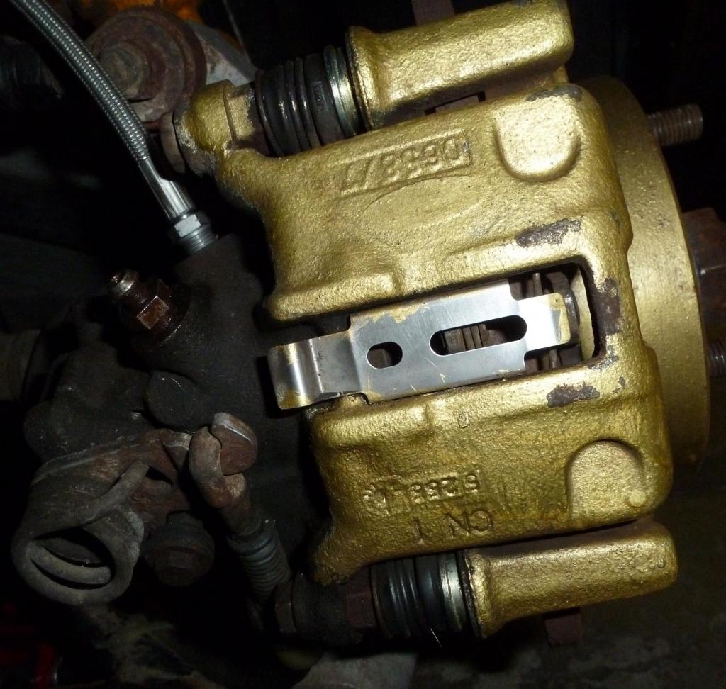

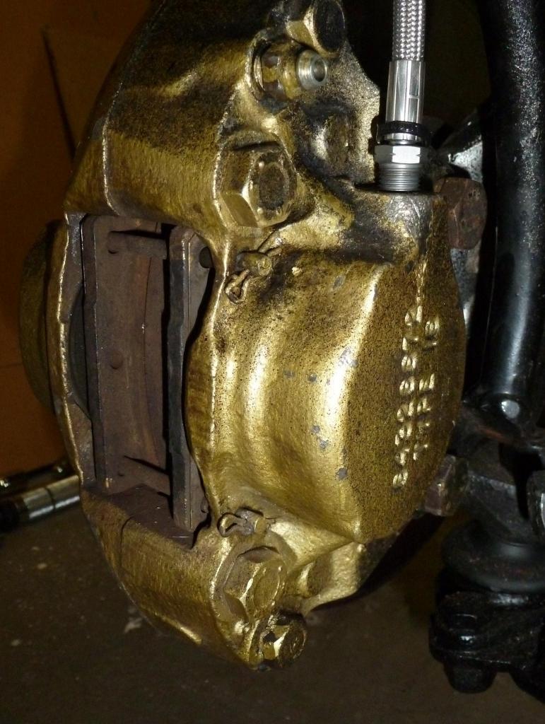

R.Barwasser Geplaatst: 9 september 2013 Rapporteer Geplaatst: 9 september 2013 hallo kan mij iemand mij zeggen wat dit voor remklauwen zijn?ik wil me graag nieuwe remblokken bestellen.voorachteralvast weer bedankt voor de reactieen graag nog reactie op welke remblokken het beste zijn voor normaal rijgedrag ....(ehhmmmmm denk ik).... haha jruss oes kirchroagrt uit kerkrade
Bas Bais Geplaatst: 9 september 2013 Rapporteer Geplaatst: 9 september 2013 Escort rs2000 voor en siërra achter misschien ?
R.Valckenborgh Geplaatst: 10 september 2013 Rapporteer Geplaatst: 10 september 2013 Achter volgens mij scorpio.Grtz Ron
Ad Toussaint Geplaatst: 10 september 2013 Rapporteer Geplaatst: 10 september 2013 Voor: geen ideeAchter: zeker Ford Scorpio

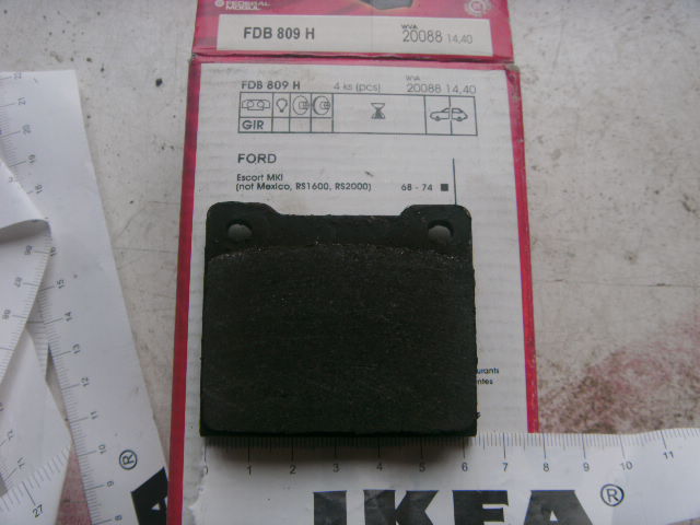

A.Boeren Geplaatst: 10 september 2013 Rapporteer Geplaatst: 10 september 2013 voor lijkt op voorremmen escort mk1:
harm Geplaatst: 10 september 2013 Rapporteer Geplaatst: 10 september 2013 voorklauwen zijn escort mk2 maar ook capri en kan ook taunus zijn (en op een rolls royce uit 75 zitten ze ook nog)het type heet M16achter is zowel op scorpio als op sierra geleverd

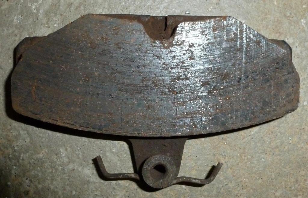

Edwin Haerkens Geplaatst: 10 september 2013 Rapporteer Geplaatst: 10 september 2013 Dag Rich,Ik heb dezelfde remklauwen als jij hebt. Het klopt wat Harm zegt. Voor zijn ze van Taunus, achter van siërra. Wel vermoed ik dat ik bredere klauwen voor heb dan jij... Heb jij ook geventileerde schijven voor?Jij hebt gevraagd of GreenStuff iets is. Ik heb deze gemonteerd en ben zeer goed tevreden. De bite is een stuk beter maar een kanttekening is wel dat ze blokken warm moet zijn. Ik rij dan ook sportief. Als jij dat niet doet, kan je beter gewone blokken pakken. Wel blijven met GreenStuff de velgen schoner...Van EBC heb ik:Voor: DP2291 €58,42 http://www.ebcshop.n...rchTerms=dp2291Achter: DP2617 €58,63 http://www.ebcshop.n...ff?categoryid=0Misschien kan je hier weer wat mee... Een goeie tip: koop geen Delphi remblokken. Dat is rommel. Ik hoor het wel weer... Grtz, Edwin

Edwin Haerkens Geplaatst: 10 september 2013 Rapporteer Geplaatst: 10 september 2013 Dag Rich,Die veer op de achterblokken zit er al op. Daar hoef je niks aan te doen. Dat is althans bij EBC zo...Jouw vraag over de slijtage... Ik heb daar niet direct een antwoord op maar ik verwacht dat de GreenStuff sneller op zijn dan andere. Ze zijn immers een stuk zachter. Ondanks dat ik voorop Ferodo had (ik weet niet welk typenummer) kan ik niet zeggen of deze sneller weg zijn. Wel had ik, na een sportief retourtje naar Enschede, zeer zwarte velgen voor met die Ferodo blokken...Grtz, Edwin

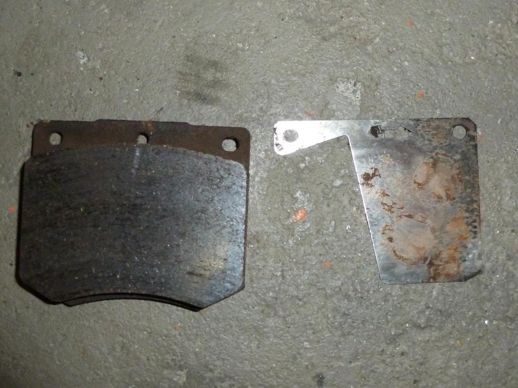

Ramon Koch Geplaatst: 22 april 2016 Rapporteer Geplaatst: 22 april 2016 Ik heb op de vooras deze blokken van Red Dot zitten: 53SF24 XE1000. Remt goed genoeg maar binnenkort ws nieuwe blokken nodig. Wat kan ik hier als goede vervanger voor kiezen? Het gaat om deze pads met de afmetingen 78.4 x 66.2:
Edwin Haerkens Geplaatst: 22 april 2016 Rapporteer Geplaatst: 22 april 2016 Dag Ramon, Van EBC: DP2291 €58,42 http://www.ebcshop.nl/product/16654/remblok-voorzijde-greenstuff?categoryid=0 Laat je niet misleiden door het plaatje van de groene remblokken maar klik ff op het volgende plaatje. Ben er super over tevreden! Grtz Edwin
