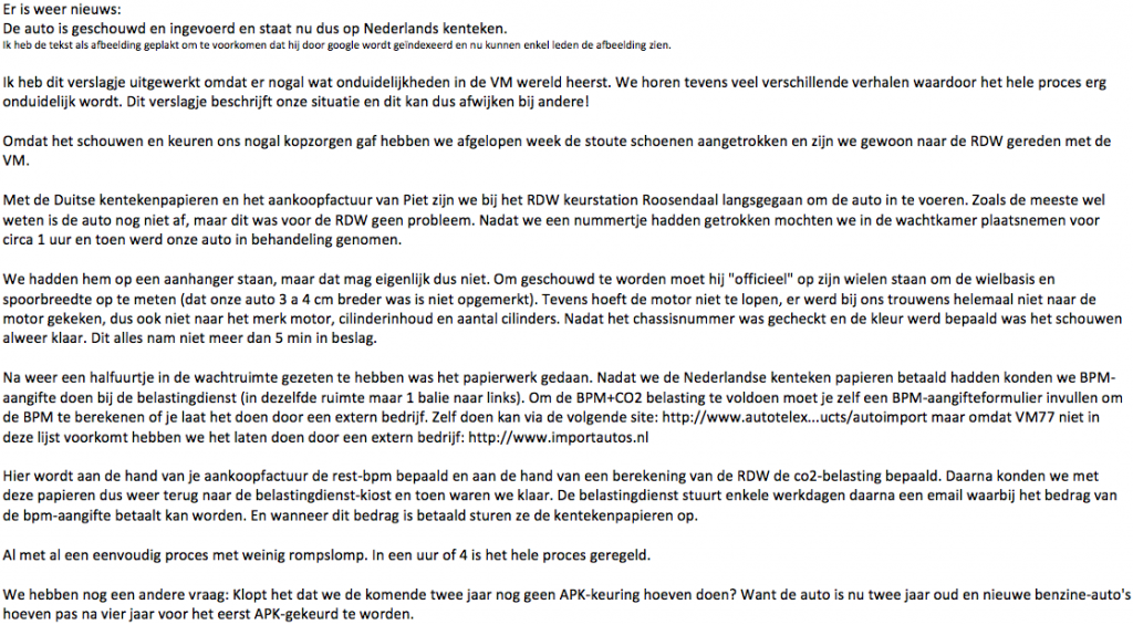

B. Meewisse Geplaatst: 18 november 2012 Auteur Rapporteer Geplaatst: 18 november 2012 Even op het plaatje hieronder klikken:
Peter van Oosterhout Geplaatst: 18 november 2012 Rapporteer Geplaatst: 18 november 2012 Gefeliciteerd. Is in ieder geval weer een belangrijke mijlpaal!Wat er precies met de APK gedaan wordt zie je zo wie zo als het kenteken binnen is.Je kan dan ook eventueel op de RDW site kijken.Vr.gr. Peter
Edwin Haerkens Geplaatst: 18 november 2012 Rapporteer Geplaatst: 18 november 2012 Proficiat! Weer een stap dichterbij de dag dat de VM rijdend de weg opgaat!Heel veel veilige, plezierige kilometers toegewenst!Succes met het afbouwen.Grtz. Edwin
Patrick vd Langenbergh Geplaatst: 18 november 2012 Rapporteer Geplaatst: 18 november 2012 Proficiat Anton rn Bram,4 uren... Wat een geluk dat jullie in een Kitcarparadijs als Nederland wonen! Betalen moet je overal, in Nederland is dat BPM in België is het BIV, die dan misschien wel wat voordeliger is. Ik zou maar wat graag betalen als ik er die soepelheid en "zekerheid" bij kreeg. Ik ben hier In België al in juli begonnen en bij ons is de administratieve rompslomp is niet eens zo ver gevorderd als jullie dossier!!! "De kans dat jullie volgend voorjaar lekker kunnen toeren is echt veel groter dan dat wij dat zullen kunnen...Groetjes,P&C
R.Valckenborgh Geplaatst: 18 november 2012 Rapporteer Geplaatst: 18 november 2012 Hey mannen,Goed bezig, en eindelijk zijn de vragen en onduidelijkheden hoe en wat te doen niet meer van toepassing.Proficiat met de mijlpaal en dan nu lekker afbouwen deze winter en volgend jaar rijden.Gr Ron
R van der Ende Geplaatst: 18 november 2012 Rapporteer Geplaatst: 18 november 2012 elk land heeft wel zijn voor en nadelenik hoop voor je dat je het snel rond hebtgroetjes rob/sa
Peter Huijts Geplaatst: 19 november 2012 Rapporteer Geplaatst: 19 november 2012 Bram, Antoon,Geweldig, weer een mijlpaal bereikt en een zorg minder. Voor de APK is de eersttoelating maatgevend, dus de datum die op de fahrzeugbrief staat.Met vriendelijke groet,Peter
B. Meewisse Geplaatst: 19 november 2012 Auteur Rapporteer Geplaatst: 19 november 2012 @Peter Huijts:Het klopt dus dat we pas weer in de herfst van 2014 (herfst 2010 volgens fahrzeugbrief + 4 jaar) naar de garage moeten voor een APK-keuring. Oftewel, zodra het kenteken binnen is zouden we de weg opkunnen.
Peter Huijts Geplaatst: 19 november 2012 Rapporteer Geplaatst: 19 november 2012 Bram, Antoon,In Nederland is een voertuig APK plichtig als de leeftijd 4 jaar is. Bij import kijkt de RDW in principe niet naar de technische staat maar dat heb je al ondervonden Met vriendelijke groet,Peter
