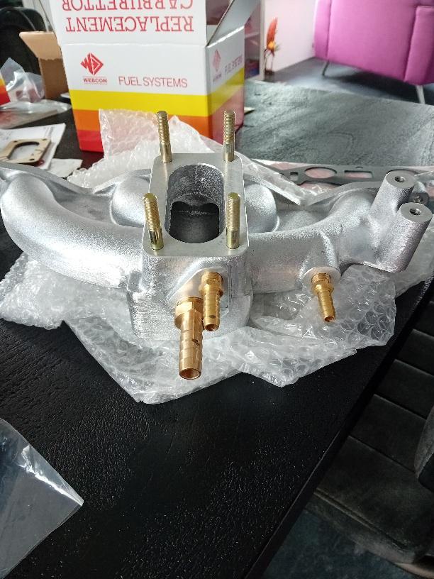

michel Geplaatst: 23 maart 2024 Rapporteer Geplaatst: 23 maart 2024 Kan iemand mijn vertellen voor de zekerheid welke aansluiting wat is op de inlaat manifold. Hij gaat op een pinto 2.0. Ik heb een rembekrachtiger slang en een slang van de valve van de olie carter. Maar wat is de andere? Ik hoor het graag. Quote
michel Geplaatst: 24 maart 2024 Auteur Rapporteer Geplaatst: 24 maart 2024 En ik heb nog een eventueel een aansluiting vanaf het luchtfilter Quote
Dirk Strikwerda Geplaatst: 24 maart 2024 Rapporteer Geplaatst: 24 maart 2024 De dikke aansluiting is koelwater. De rechter aansluiting is vacuüm voor de rembekrachtiger. De overblijvende kleine aansluiting is voor je carterontluchting. Waarschijnlijk heb je een Weber 32/36 carb of vergelijkbaar. Uit de voet daarvan heb je ook nog een dun vacuüm slangetje naar je verdeler. Is voor de vervroeging van de ontsteking. Quote
michel Geplaatst: 24 maart 2024 Auteur Rapporteer Geplaatst: 24 maart 2024 Hoi dirk bedank voor de info, na lang zoeken was ik er al een beetje achter gekomen. Ik heb een aluminium pijpje uit het onderblok kan ik deze ook nog ergens anders aansluiten dan in een oilcatchcan? En het gat in het kn luchtfilter kan ik afdoppen? Quote
