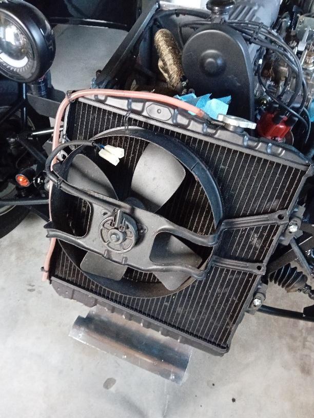

michel Geplaatst: 2 maart 2024 Rapporteer Geplaatst: 2 maart 2024 Goedemorgen Ik ben bezig met het koelsysteem en ik ben benieuwd van welke auto deze radiateur is. Ik ben benieuwd. Quote
Francesco De Stefano Geplaatst: 2 maart 2024 Rapporteer Geplaatst: 2 maart 2024 Hoogstwaarschijnlijk Ford, maar bij een kitcar is en blijft het soms lastig de herkomst te achterhalen. Mits je de auto zelf hebt gebouwd.. Quote
michel Geplaatst: 2 maart 2024 Auteur Rapporteer Geplaatst: 2 maart 2024 Helaas niet zelf gebouwd. Is inderdaad soms moeilijk te achterhalen welke onderdelen er op zitten. Dus af en toe creatief zijn. Quote
Rudie Heikens Geplaatst: 2 maart 2024 Rapporteer Geplaatst: 2 maart 2024 Ziet er uit als Ford, zoals Francesco ook schrijft. En de Fan is ook van (een oude) Ford... Quote
michel Geplaatst: 3 maart 2024 Auteur Rapporteer Geplaatst: 3 maart 2024 Wat voor andere radiateur zou hier op kunnen? Zit nu een beetje met de aansluitingen van de slangen. Mooiste zou zijn linksboven en midden onder. Quote
J. Gijsberts Geplaatst: 3 maart 2024 Rapporteer Geplaatst: 3 maart 2024 Michel Ik ben bang dat je naar alternatieven moet zoeken. Eerst moet je de afmetingen bepalen. Misschien past de volgende radiateur voor een Ford Escort MK1 MK2 RS2000 uit de jaren 1968-1980. https://www.ebay.de/itm/155117215880 Als de volgende maten kloppen, dan kun je in de hoekprofielen de gaten voor de silentblok rubbers boren. Het gaat om een aluminium radiateur met 3 rijen cores en zal een betere koeling hebben dan de bestaande. Met een kartonnenmodel kijken of het geheel past. Je zult waarschijnlijk wel een slang moeten aanpassen. Is de diameter van de inlaat en de uitlaat van jouw radiateur ook 30mm? Overall size including caps and brackets : 515Wx490Hx85T mm core size 400mm x 360mm x 52mm overall size 435mm x 460mm x 75mm inlet/outlet 30mm / 30mm 3 rows Als je meer advies over het eventueel pas maken wilt hebben, kun je met mij contact op nemen. Quote
michel Geplaatst: 3 maart 2024 Auteur Rapporteer Geplaatst: 3 maart 2024 Hoi 515mm breed is denk ik te breed voor mijn neus. Deze gaat er niet meer overheen, omdat de radiateur redelijk voor in gemonteerd is. Maar ik blijf zoeken! Quote
J. Gijsberts Geplaatst: 4 maart 2024 Rapporteer Geplaatst: 4 maart 2024 Kijk eens naar de radiateuren van Denso DRM 10010 (breed 437 en hoog 268) en DRM 10011 (breed 437 en hoog 295). Ik kan voor jouw niet beoordelen of de koel capaciteit voldoende is. (Google) Als je jouw maten op de volgende site invult krijg je de mogelijke uitvoeringen in die maten: https://size.name/en/catalog/radiatory?width=295&height=437&thickness=32 Sukses Quote
