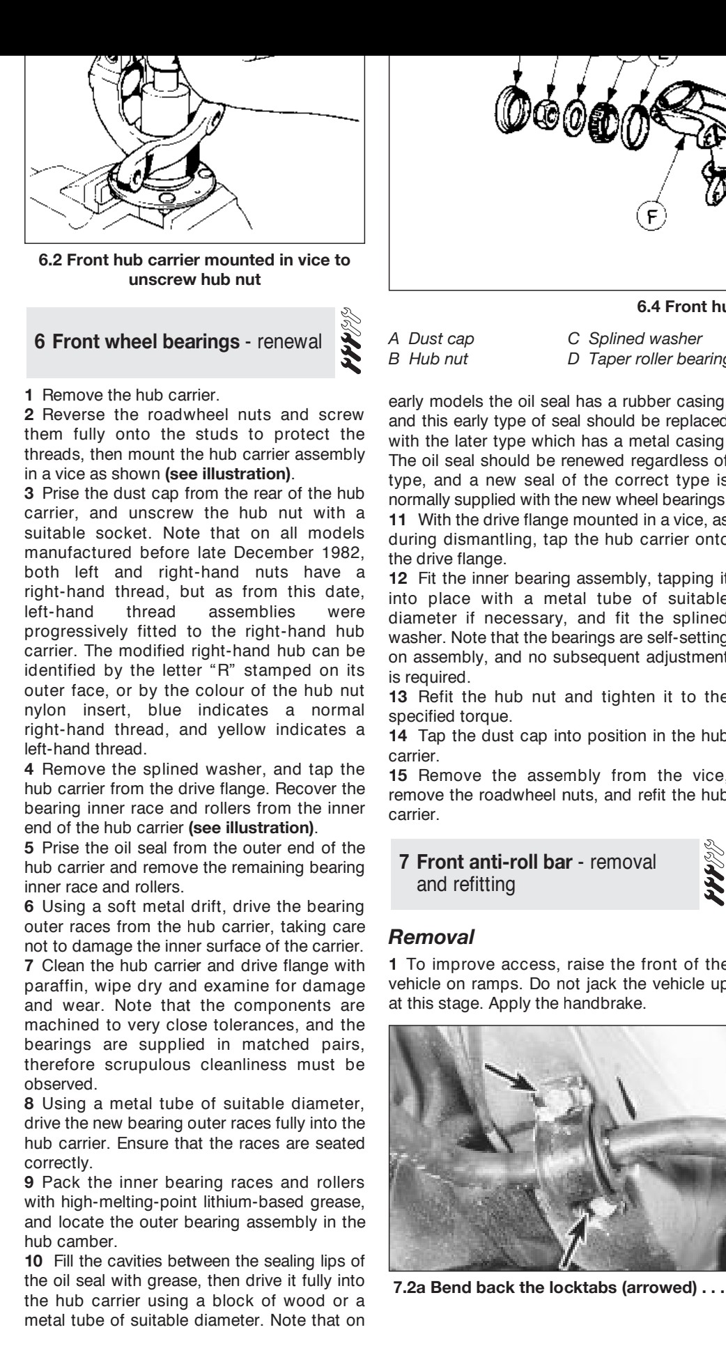

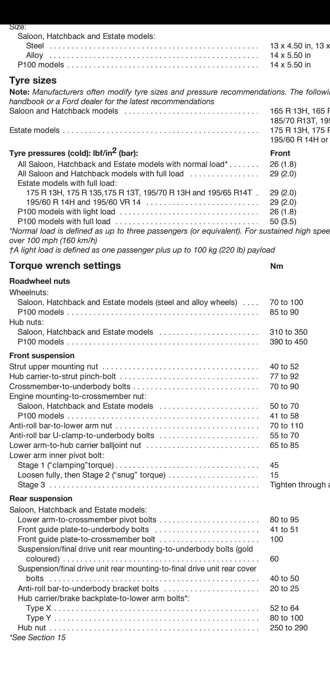

Wil graag het aanhaalmoment van het voorwiellager checken.
het is het lager van een Ford Sierra I.
in de manual die ik heb (is van een Coswort) staat 390 - 450Nm.
dit lijkt mij nogal veel.

Eric, hier 2 screenshots uit de Sierra repair manual van haynes.
Hub nut niet idd vrij vast zo te zien.
