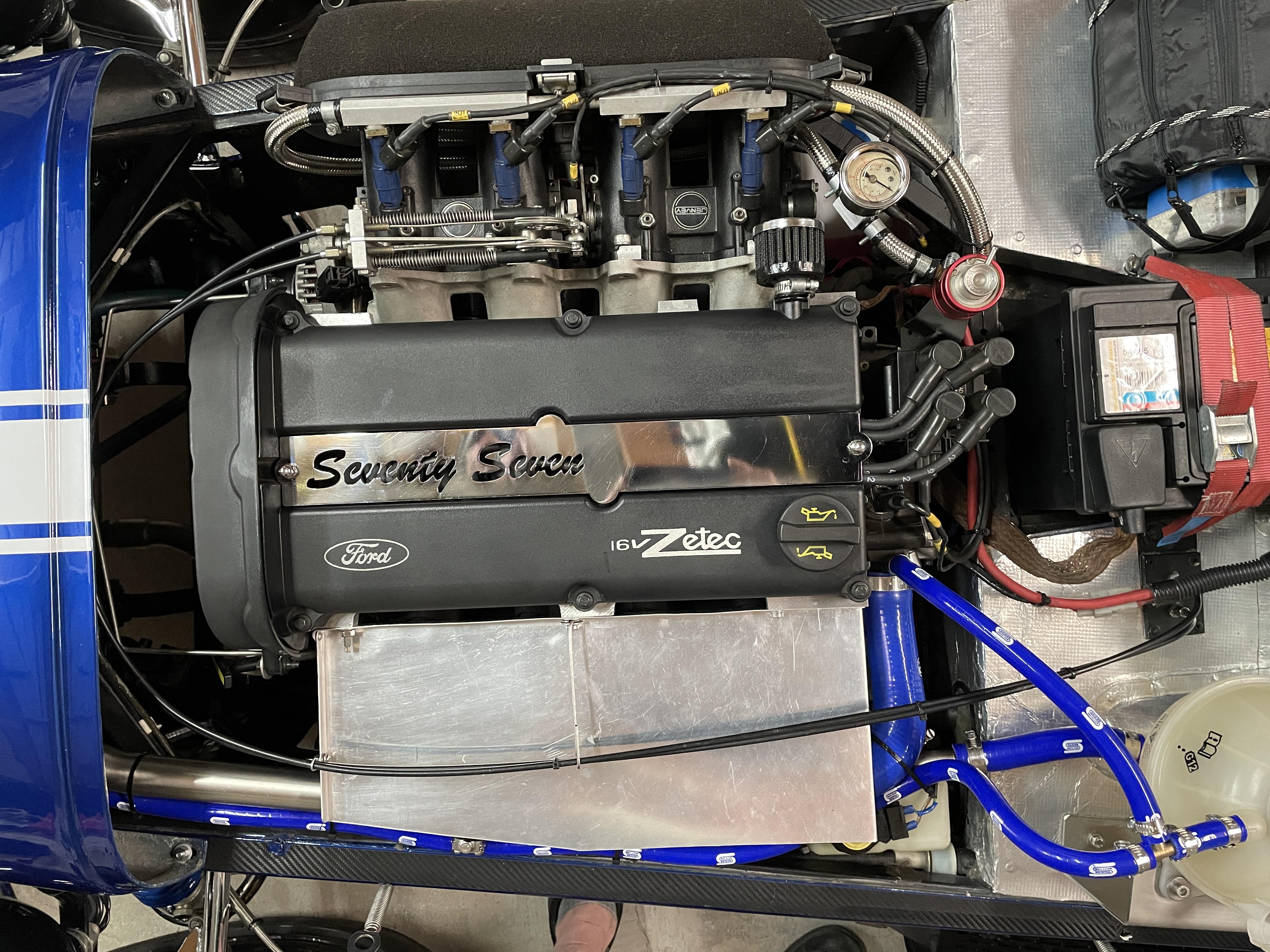

Ben Ubaghs Geplaatst: 26 mei 2022 Rapporteer Geplaatst: 26 mei 2022 HKT is een duits degelijk merk en zijn deze mooi afgewerkt. Zie ook: https://www.hkt-7.de/ Afgaande op de advertentiefoto's ziet deze er wel goed uit. Echter in de advertentie staat dat hier een Zetec Blacktop in zit. Dit klopt niet want een Blacktop heeft een kunststof kleppendeksel (zie foto van mijn Zetec 2.0 Blacktop). In deze HKT zit volgens mij een "oudere" Zetec Silvertop, waarvan het klepdeksel zwart gespoten is. Maar op zich verder geen probleem, denk ik. V.w.b. onderhoud is dit vaak hetzelfde als een normale auto. Alleen is het altijd even zoeken van welke merken/auto's de onderdelen gebruikt zijn (motorisch / ophanging / remmen etc.) Suc6 met zoeken en een beslissing nemen. Gr, Ben. Quote
