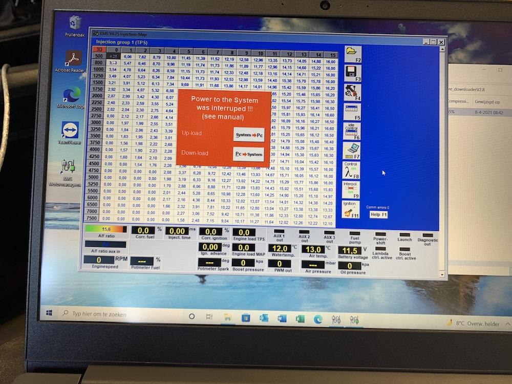

Otto Verkerke Geplaatst: 4 maart 2022 Auteur Rapporteer Geplaatst: 4 maart 2022 Dank voor de reacties. Ik heb voltages gecontroleerd met een multimeter, de verschillen blijven. Bijgaand een screenprint van de foutmelding. Massa verbindingen opnieuw gemaakt met nieuwe 8 mm koper kabels en tevens gedubbeld naar chassis en motorblok. Meetinstrumenten en ECU massa op zelfde punt en als extra ook directe link met massakabel naar accu. Melding uitval door powerfailure ECU blijft. Met multimeter gemeten blijkt spanning < 10v bij starten terwijl spanning bij accu > 11 volt blijft: makes no sense. Ga boosters proberen om voltage > 11 volt te houden bij starten Quote
