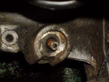

Volgens mij zit er een haakse aansluiting bij de versnellingsbak waar je de kabel op schroeft. Heb je die al losgehaald en gekeken of die nog werkt?

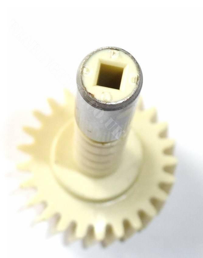

zit een tandwieltje in welk aangedreven wordt door een as in de versnellingsbak. je zou eens kunnen controleren of deze ronddraait wanneer je de aandrijfas rond draait. Misschien is dit tandwieltje of mechanisme overleden...
