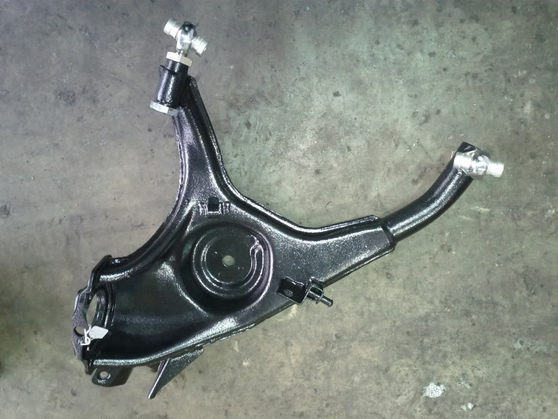

Ik kwam deze wel tegen .
maar dan komen de gewone veren te vervallen .
dan denk ik dat ik schokbrekers met veren moet plaatsen .
zal ik wel wat versteveging moeten maken bij de schokbreker bevestiging.
