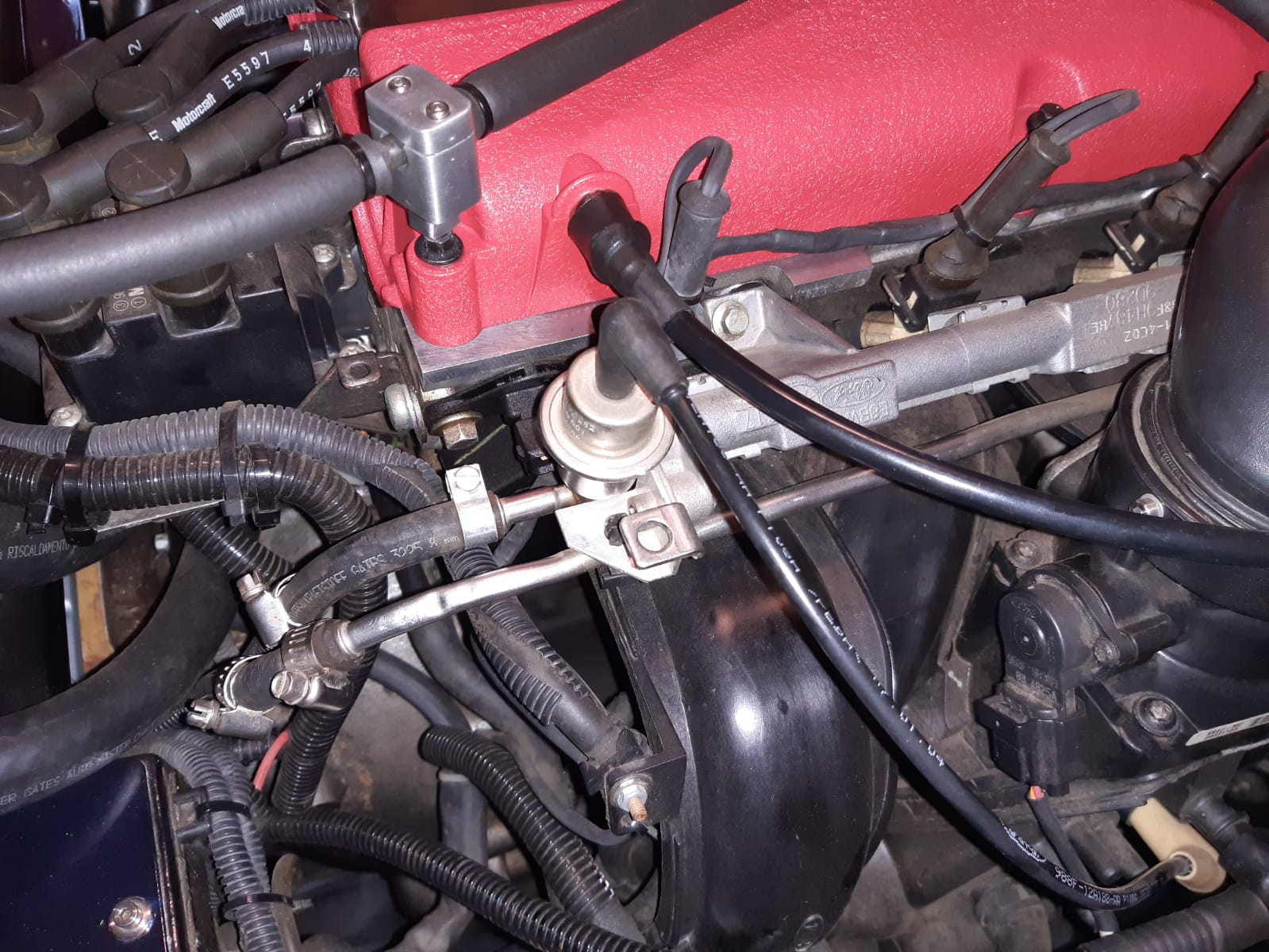

AP Slump Geplaatst: 14 oktober 2020 Auteur Rapporteer Geplaatst: 14 oktober 2020 Bedankt voor jullie reacties! Ik ga idd de boel maar eens loshalen, eerst kijken of één van de injectoren het is door bij de koude start stuk voor stuk de injectoren uit te schakelen. Overigens, het blok is eigenlijk qua km nog hagelnieuw, minder dan 30.000 km. Maar misschien door de tijd wat aantasting(?) Iets dat ik me later realiseerde: middels de programmering van de DTA wordt er gedurende de eerste koudestart cycles meer brandstof ingespoten en dan is de tik er niet. Ik ga ook checken of hier een relatie ligt. Foto toegevoegd. Zien jullie iets raars of afwijkends? Het geluid heeft ook iets weg van een drukgolf(pulse) in de leiding. Hoort er niet een demping op te zitten o.i.d? @Gerrit, maak graag gebruik van je aanbod! Heb je een PB gestuurd. Houd jullie op de hoogte van wat ik vind. Quote
Rudie Heikens Geplaatst: 14 oktober 2020 Rapporteer Geplaatst: 14 oktober 2020 Ehh ja, IK heb tussen de pomp en de brandstofrail een pulsdemper zitten... En op de retourleiding een drukregelaar. Quote
Ben Ubaghs Geplaatst: 14 oktober 2020 Rapporteer Geplaatst: 14 oktober 2020 Ik heb geen pulsdemper. Maar wel ook in retour een drukregelaar zitten. Ik zie die volgens mij bij jouw ook zitten, maar kan niet beoordelen of dit in aanvoer of retour is. Wat is / waar gaat die slang op drukregelaar naar toe (vacuum of zo)?? Quote
AP Slump Geplaatst: 15 oktober 2020 Auteur Rapporteer Geplaatst: 15 oktober 2020 5 uur geleden zei Ben Ubaghs: Ik heb geen pulsdemper. Maar wel ook in retour een drukregelaar zitten. Ik zie die volgens mij bij jouw ook zitten, maar kan niet beoordelen of dit in aanvoer of retour is. Wat is / waar gaat die slang op drukregelaar naar toe (vacuum of zo)?? Ja, na smoorklep op inlaat vacuüm. Lijkt mij een orginele setup (?) Quote
AP Slump Geplaatst: 15 oktober 2020 Auteur Rapporteer Geplaatst: 15 oktober 2020 @Ben: drukregelaar zit in retour Zojuist nog eens gestart en goed geluisterd. De tik komt echt pas in na een minuut of 4. Dus geen effect van DTA want dat zijn maar een beperkt aantal omwentelingen dat injectoren meer inspuiten. Na 4 minuten komt de tik opzetten en naarmate de motor opwarmt neemt het weer af (tik blijft hoorbaar, luister naar bijgesloten filmpje, water temp ca 80 graden. De tik is hier al minder hoorbaar en zo blijft het). Wat me nog opviel is hoe stil de motor is in koude toestand: bijna geen mechanisch geluid. Op die tik na dan. Injectoren één voor één losgehaald tijdens loop. Maakt niet echt wat uit in geluid. Misschien een heel klein beetje afname bij cilinder 3 en 4. Dit is ook waar de opname is gedaan, aangezien het geluid meer lijkt af te komen van links van de inlaat (cil 3/4) dan rechts van de inlaat (cil 1/2). Vanavond haal ik schoonmaak setje op bij Gerrit. Injectoren maar eens bekijken en reinigen. Kijken of dit het is. Wordt vervolgd kcc.mp3 Quote
