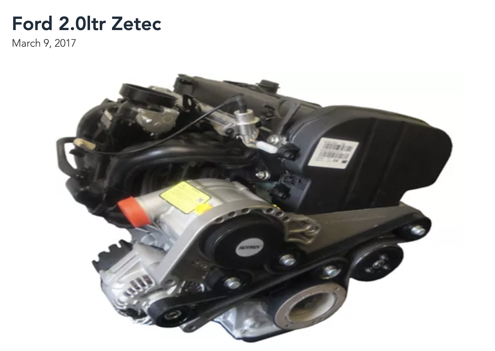

John Adriaansen Geplaatst: 10 oktober 2020 Rapporteer Geplaatst: 10 oktober 2020 beste leden, ik heb sinds 2003 een vm met een ford zetec 2.0 blacktop. Nu willen we daar een supercharger opbouwen van tts performance. Heeft iemand daar ervaring mee. En zijn daar verdere aanpassingen aan het motorblok voor nodig geweest. Ik hoop dat iemand mij kan helpen. mvg, John Quote

Joey van den Bogaert Geplaatst: 13 oktober 2020 Rapporteer Geplaatst: 13 oktober 2020 Misschien heb je hier wat aan om verder te komen. Zetec richting 200pk is oppassen met zuigers en drijfstangen. De drijfstangen is richting dat vermogen vervangen voor een H shape omdat je ze anders krom drukt of zelfs breken en naar buiten komen. Quote
Joey van den Bogaert Geplaatst: 13 oktober 2020 Rapporteer Geplaatst: 13 oktober 2020 Deze zocht ik. Quote
Menno Groenendaal Geplaatst: 13 oktober 2020 Rapporteer Geplaatst: 13 oktober 2020 In het filmpje heeft die 180pk en 200Nm. Ik zou verwachten dat hij toch wel iets meer moet kunnen doen. Standaard heeft de motor toch iets van 150pk? Quote
Ramon Koch Geplaatst: 13 oktober 2020 Rapporteer Geplaatst: 13 oktober 2020 Op 13-10-2020 om 07:39 zei Menno Groenendaal: In het filmpje heeft die 180pk en 200Nm. Ik zou verwachten dat hij toch wel iets meer moet kunnen doen. Standaard heeft de motor toch iets van 150pk? 2.0 heeft 180pk met supercharger? In mijn Westfield zit een 1.8 Zetec blacktop, Webcon ITB's en ECUmaster besturing. Die haal ik morgen op van de tuner en zou volgens de mondelinge uitspraak op 175pk zitten. Koppel weet ik weliswaar niet, daar kan nog wel veel verschil zitten en zeker op lage toeren. In mijn auto is niks speciaals, nokkenassen en krukas gewoon standaard. Wel Throttle bodies (Webcon) en ARP bouten in de drijfstanglagers. Dan vind ik het verschil best klein met een 2 liter die ook nog eens supercharger heeft. Morgen zie ik de vermogenscurve en ben ik eens benieuwd. Edit: 172pk en 212Nm haalt mijn Zetec 1,8 16v op de rollenbank Quote
Ben Ubaghs Geplaatst: 13 oktober 2020 Rapporteer Geplaatst: 13 oktober 2020 Ik heb vergelijkbaar met Ramon: Zetec 2.0 blacktop met Jenvey ITB, ARP bouten, OMEX en andere nokkenassen. Uitgekomen op 180pk op rollerbank. De 180pk met TTS supercharger zou tov het standaard blok met 140pk, dus ook niet zo'n groot verschil zijn. Denk ook niet dat je dan aan het blok aanpassingen moet doen. Met meer aanpassingen en dus meer vermogen zul je dat wel moeten, is mij verteld. Neem anders eens met Mischa contact op, die kan je wel adviseren. Quote
