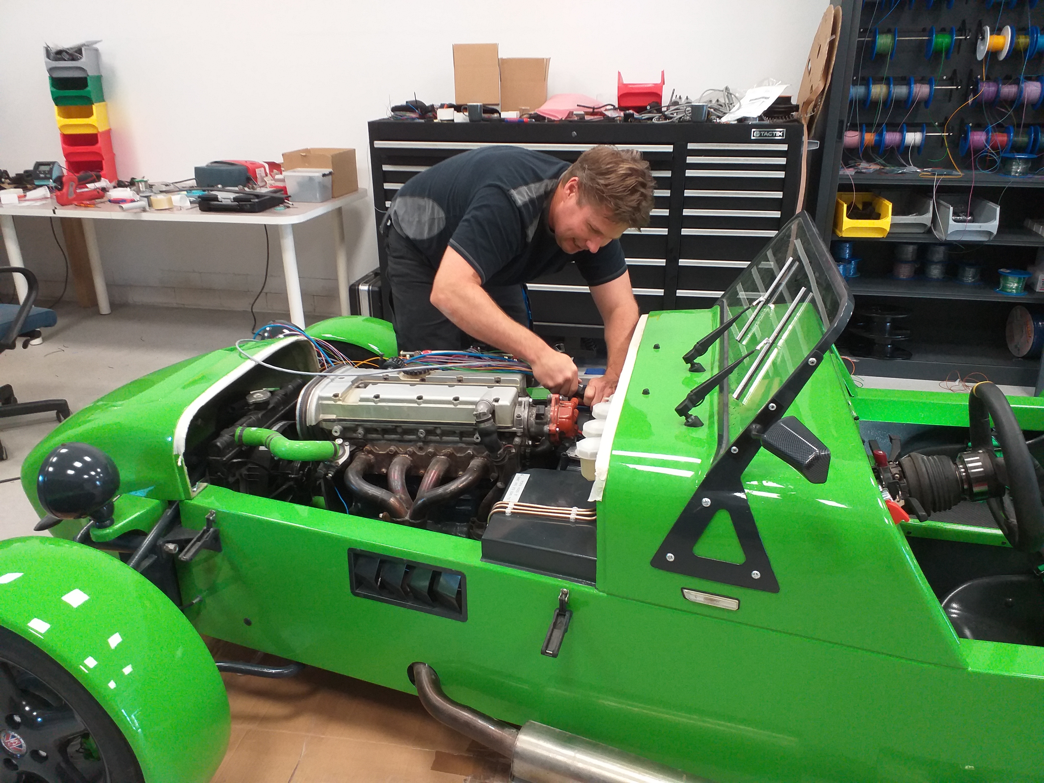

hilberink.g Geplaatst: 17 september 2020 Rapporteer Geplaatst: 17 september 2020 Ik heb een ECU van BS autotune. Ik heb het door Jeroen zelf laten inbouwen . De ECU en kabelboom koste ongeveer 500 euro Het inbouwen ook ongeveer 500 euro. Hij was er een dag mee bezig en heeft hem eerst een standaard programma gegeven. Na de APK ben ik terug gegaan en heeft hij een uurtje naast mij gezeten met de laptop op schoot, om alles af te stellen . Toen ik een probleem had met de auto heeft hij op afstand het een en ander aangepast en opgelost. https://www.bs-autotune.nl/ Gr Gerrit Quote

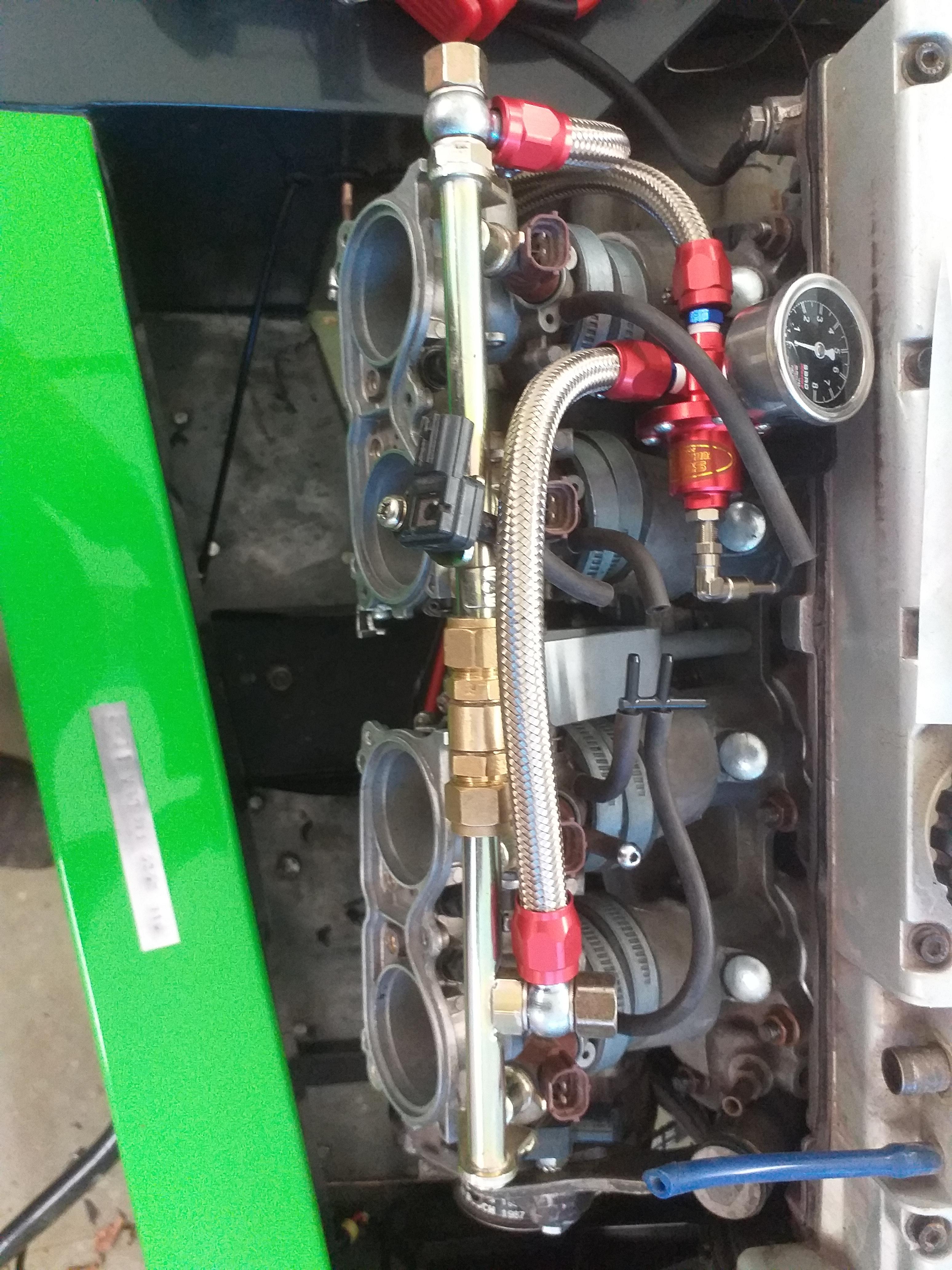

Ramon Koch Geplaatst: 18 september 2020 Auteur Rapporteer Geplaatst: 18 september 2020 14 uur geleden zei hilberink.g: Bij mij stuurt de ECU de brandstof pomp en koelven aan via relais. Dus zeker even controleren . Ik hoop dat het dat is , scheeld een boel geld. Gecontroleerd, maar de ECU zit rechtstreeks op de brandstofpomp, zonder relais als tussenschakel. Daardoor zal de uitgang van de ECU ook wel stuk gegaan zijn. De ECU zelf eruit gehad, zit misschien Printrelais op dat te vervangen is, maar behuizing is akelig goed dicht gemaakt. Lijkt wel gelast. Nu maar pomp hardwired aan de 12volt met een goede schakelaar en stabiele bedrading en zekering. Kan het kwaad als de brandstofpomp langere tijd draait met stilstaande motor? Qua druk denk ik niet zo'n groot probleem maar wellicht eerder in de koeling/smering van de pomp. Hoor graag ervaringen. Quote
hilberink.g Geplaatst: 19 september 2020 Rapporteer Geplaatst: 19 september 2020 Bij mij mij heb ik aleen druk als de pomp draait . De rest gaat via de retoerlijding terug naar de tenk. Met de drukregelaar regel ik de druk op de rael. Soms zit er een klep tussen die hem op druk houd.(bij mij niet) Dan kan het geen kwaad als de pomp iets langer draait. Quote
Ben Ubaghs Geplaatst: 19 september 2020 Rapporteer Geplaatst: 19 september 2020 Hi Ramon, Bij OMEX is de aansluiting voor pomp of fan alleen bedoelt om een relais aan te sturen. Dit zijn geen vermogensuitgangen en ook te zien aan de aansluitdraden. Bij jouw Webcon zal dit wellicht ook het geval zijn. Zoals Gerrit ook al aangeeft, wordt bij een injectie-systeem de benzine alleen rondgepompt en d.m.v. een benzine drukregelaar op constante druk gehouden t.b.v. de injectoren. Je kunt de pomp dus ook gewoon met een schakelaar (evt. met relais) aan/uit zetten. Lang laten lopen zonder draaiende motor is natuurlijk een beetje onzinnig😉. Bij mij is de pomp buiten de tank, dus met koeling of smering heeft het verder niets te maken, zolang je de pomp maar niet "droog" laat draaien zonder benzine. Je andere issues(koude start/stationair) zullen waarschijnlijk met instelling van Webcon te maken hebben. Laten afstellen op rollenbank zal dit waarschijnlijk oplossen. Groetjes en suc6, Ben. Quote
