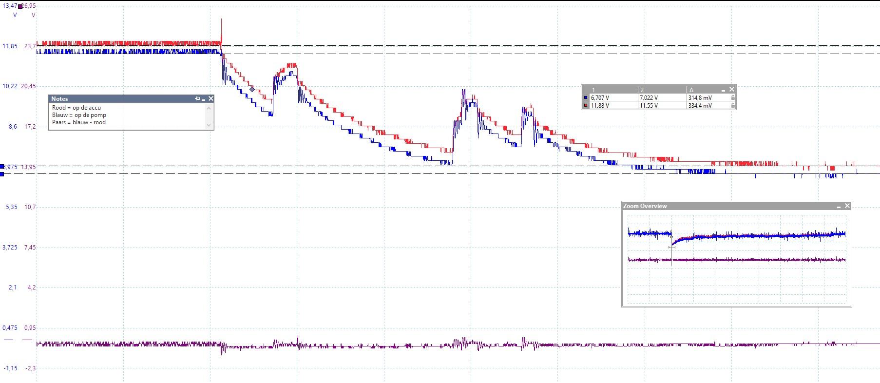

Roger Smolders Geplaatst: 1 juni 2020 Auteur Rapporteer Geplaatst: 1 juni 2020 (aangepast) Idd meten = weten, zie pics. Max een 0,5V verschil, dat lijkt me acceptable. Ik begrijp het alleen niet, ik verdenk de pomp, maar die is nieuw en heeft misschien 500 km gelopen?! Vandaag de pomp ook gevoeld bij het cranken (terwijl de pomp eerst was aangezet met de schakelaar) en je voelt dat ie heel even iets langzamer draait, maar hij stopt niet. Ps. gisteren bij een hete motor voelde de pomp trouwens niet heet aan, kon gewoon je hand erom heen houden. Start cranken gestuurd vanuit de ECU: Start cranken met de schakelaar (pomp loopt dan al): 1 juni 2020 aangepast door Roger Smolders Quote
Roger Smolders Geplaatst: 1 juni 2020 Auteur Rapporteer Geplaatst: 1 juni 2020 (aangepast) Ik bed8 ook nog, stel dat de spanning te laag is voor de pomp bij het starten vh cranken. De spanning hersteld zich behoorlijk snel zoals te zien is. Binnen de tijd de ECU het cranken heeft gedetecteerd is de spanning al behoorlijk hersteld. Waarom gaat de pomp dan niet alsnog draaien ipv helemaal niets te doen? ...................... ik ga de motor maar ns heet laten worden en dezelfde meting doen. 1 juni 2020 aangepast door Roger Smolders Quote

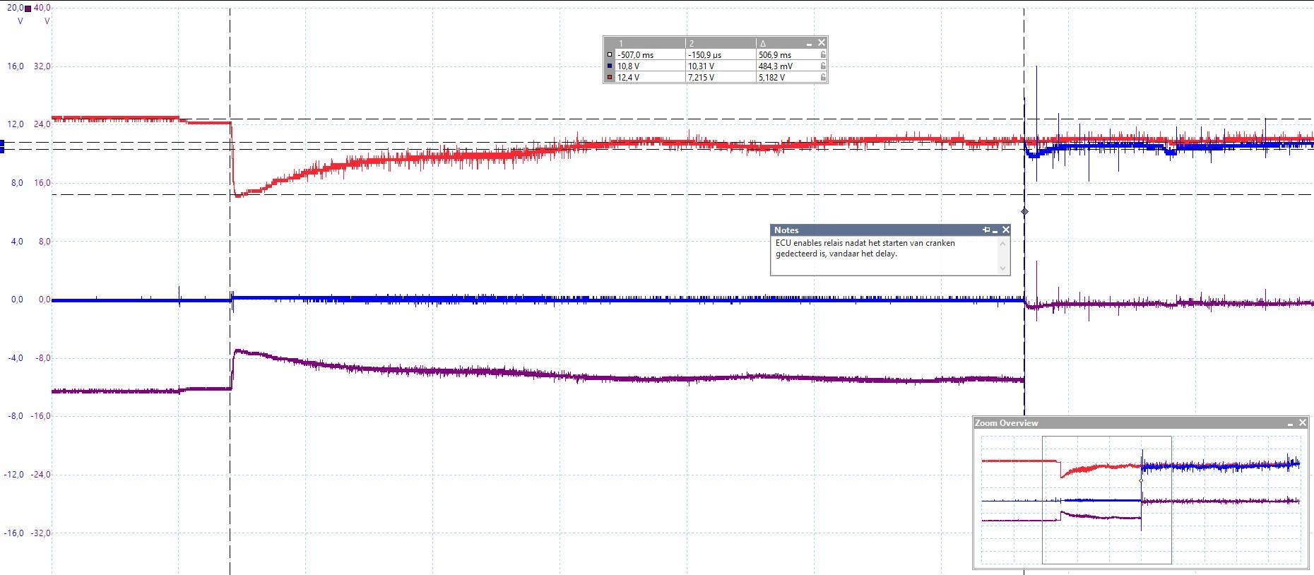

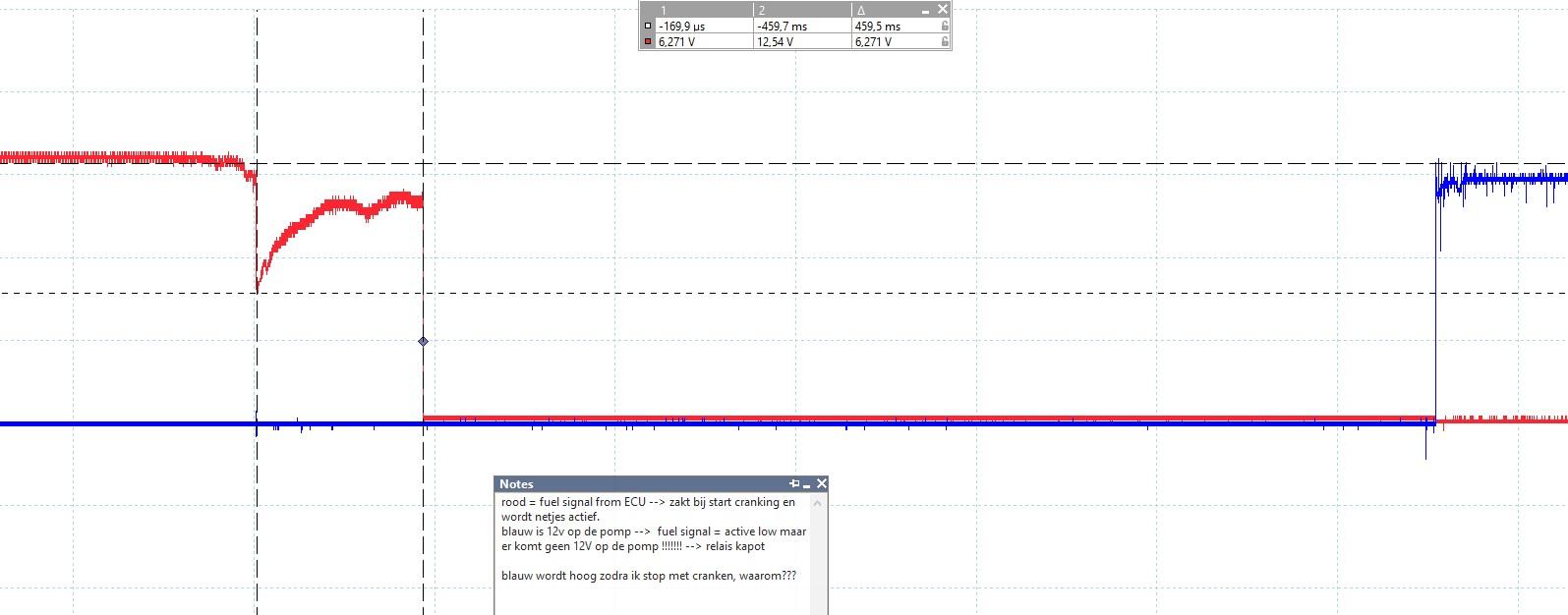

Roger Smolders Geplaatst: 1 juni 2020 Auteur Rapporteer Geplaatst: 1 juni 2020 Was wat meer werk dan gedacht, scuttle eraf moeten halen om bij het signaal vd ecu en het relais te kunnen, zodat ik echt alles uit te kon sluiten. Waarom heb ik dit niet veel eerder gedaan Conclusie relais blijft hangen en schakelt niet wanneer het zou moeten schakelen. Ik gebruik hem redelijk richting zn limiet dus die wordt warm en dat verklaard dan waarschijnlijk ook het gedrag van koud/warm start. Picture: op het punt waar rood (signaal van de ECU) laag wordt zou blauw hoog moeten worden, Nu relais ombouwen, misschien wel verdelen over 2. Quote

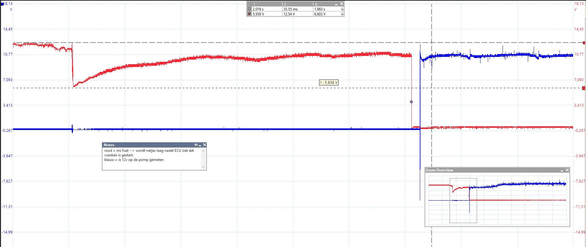

Roger Smolders Geplaatst: 2 juni 2020 Auteur Rapporteer Geplaatst: 2 juni 2020 (aangepast) De correcte situatie gemeten op het signaal vd ECU en 12V op de pomp. Ter vergelijking van de foute situatie in de vorige post. Notes: Dip rood is start vh cranken, binnen ~0.5sec ziet de ECU dat ik aan het cranken ben en maakt rood laag waarmee het relais wordt gestuurd en er 12V op de pomp komt te staan. 2 juni 2020 aangepast door Roger Smolders Quote
