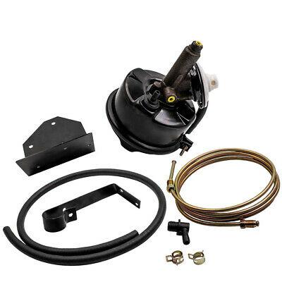

JB de Klerk Geplaatst: 30 maart 2020 Auteur Rapporteer Geplaatst: 30 maart 2020 Harry, dat is een tijd geleden dat we contact hebben gehad. Heb nog heel veel Plessers van de auto. Heb inmiddels een booster remonte in Engeland besteld. Kreeg de hint van een kennis die hem ingebouwd heeft in een TR 2.

Harry Bouma Geplaatst: 31 maart 2020 Rapporteer Geplaatst: 31 maart 2020 Is inderdaad even geleden. Blij om te horen dat de auto bevalt. Heb de info inmiddels gevonden. Dat aparaat kun je vast wel ergens kwijt in de motorruimte

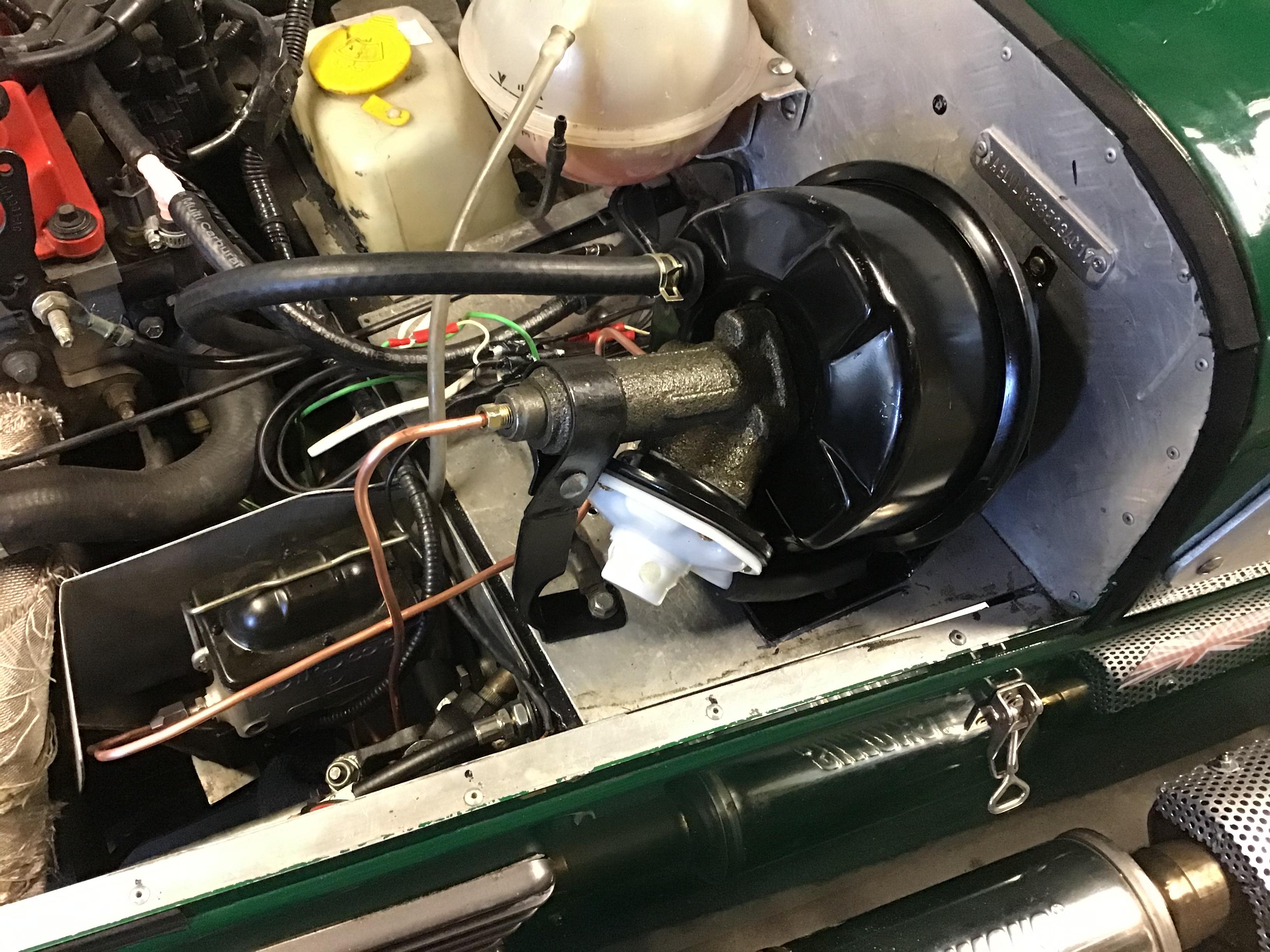

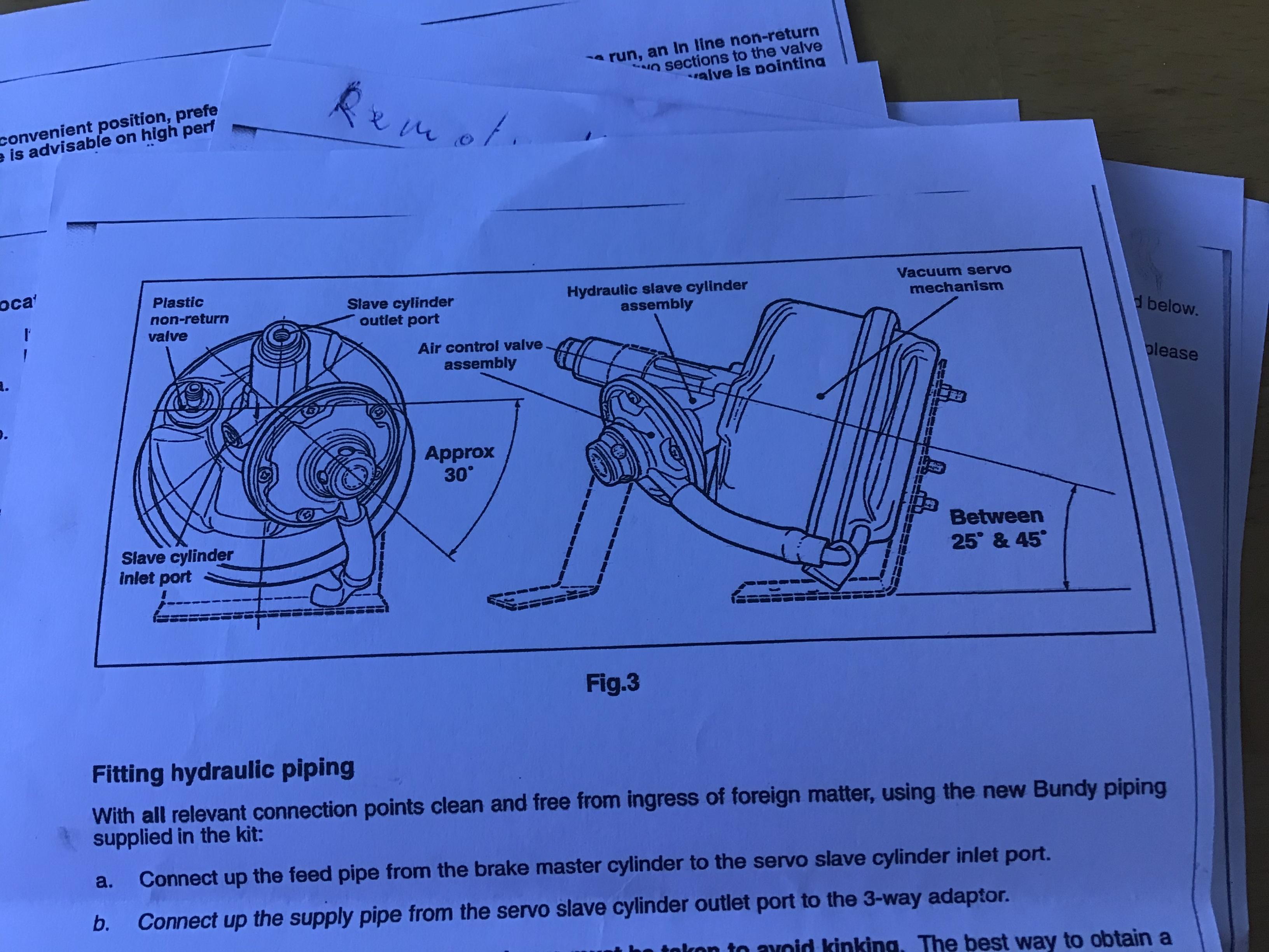

JB de Klerk Geplaatst: 4 april 2020 Auteur Rapporteer Geplaatst: 4 april 2020 Heb inmiddels de remote servo geïnstalleerd, het rempedaal hoeft je veel minder hard in te trappen. Het plaatsen ging eigenlijk vrij makkelijk. Wel moet er ruimte te vinden zijn.
Francesco De Stefano Geplaatst: 11 april 2020 Rapporteer Geplaatst: 11 april 2020 Erg fraai! Zo door de jaren heen is dit onderwerp met enige regelmaat voorbij gekomen, en voila daar is er dan toch 1. Zo’n ding werkt op vacuum. Hoe zou dat (kunnen) werken met een turbomotor? Moet er dan een klepje tussen? Iemand enig idee?
Harry Bouma Geplaatst: 11 april 2020 Rapporteer Geplaatst: 11 april 2020 Dan heb je een vacuumpomp nodig.
