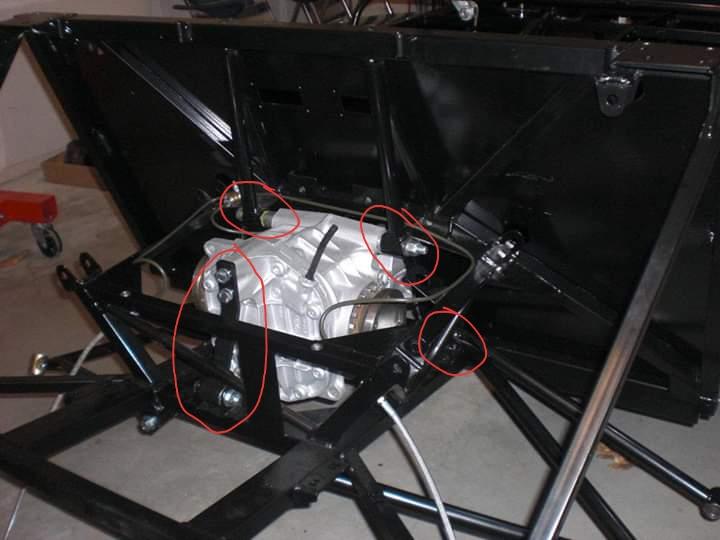

Joey van den Bogaert Geplaatst: 10 maart 2020 Rapporteer Geplaatst: 10 maart 2020 Rondom het diff zitten veel punten. Bekijk de roodomcirkelde delen eens. Dit zijn allemaal ophangpunten. Een ingaande as van een diff heeft heel iets speling maar mag geen grote slag hebben. Zet de auto op een krik en voel eens of je in de ophanging speling hebt. Kan ook een raar gevoel geven.
Paul van de Kant Geplaatst: 16 maart 2020 Auteur Rapporteer Geplaatst: 16 maart 2020 Goedemorgen heren, Van het weekend wederom proefgereden en alles nagelopen. Ik vrees toch dat het ergens in de bak zit of het differentieel. Il zal dus even langs een specialist moeten, want ik kom er niet uit. Het voordeel aan dit euvel is dat ik van het weekend beide dagen heb kunnen rijden. Wat een feest is dat toch. @joey, thanks voor de foto. Ik wist dat het differentieel vast zat met een aantal punten, maar niet met zoveel . Ik weet nu hoe ik hem het makkelijkst los kan halen. zonder dat de halve auto uit elkaar moet. Zodra ik weet wat ik gesloopt heb zal ik het zeker even laten weten. Succes allen met de corona perikelen en hopelijk tot snel op neerlandse wegen.
Joey van den Bogaert Geplaatst: 16 maart 2020 Rapporteer Geplaatst: 16 maart 2020 2 uur geleden zei Paul van de Kant: Goedemorgen heren, Van het weekend wederom proefgereden en alles nagelopen. Ik vrees toch dat het ergens in de bak zit of het differentieel. Il zal dus even langs een specialist moeten, want ik kom er niet uit. Het voordeel aan dit euvel is dat ik van het weekend beide dagen heb kunnen rijden. Wat een feest is dat toch. @joey, thanks voor de foto. Ik wist dat het differentieel vast zat met een aantal punten, maar niet met zoveel . Ik weet nu hoe ik hem het makkelijkst los kan halen. zonder dat de halve auto uit elkaar moet. Zodra ik weet wat ik gesloopt heb zal ik het zeker even laten weten. Succes allen met de corona perikelen en hopelijk tot snel op neerlandse wegen. Hoi Paul, Aan de voorzijde van je diff zitten 2 lange stangen deze moeten eruit. Ik heb op 3 van de 4 plekken een cirkel kunnen neerzetten. Joey
