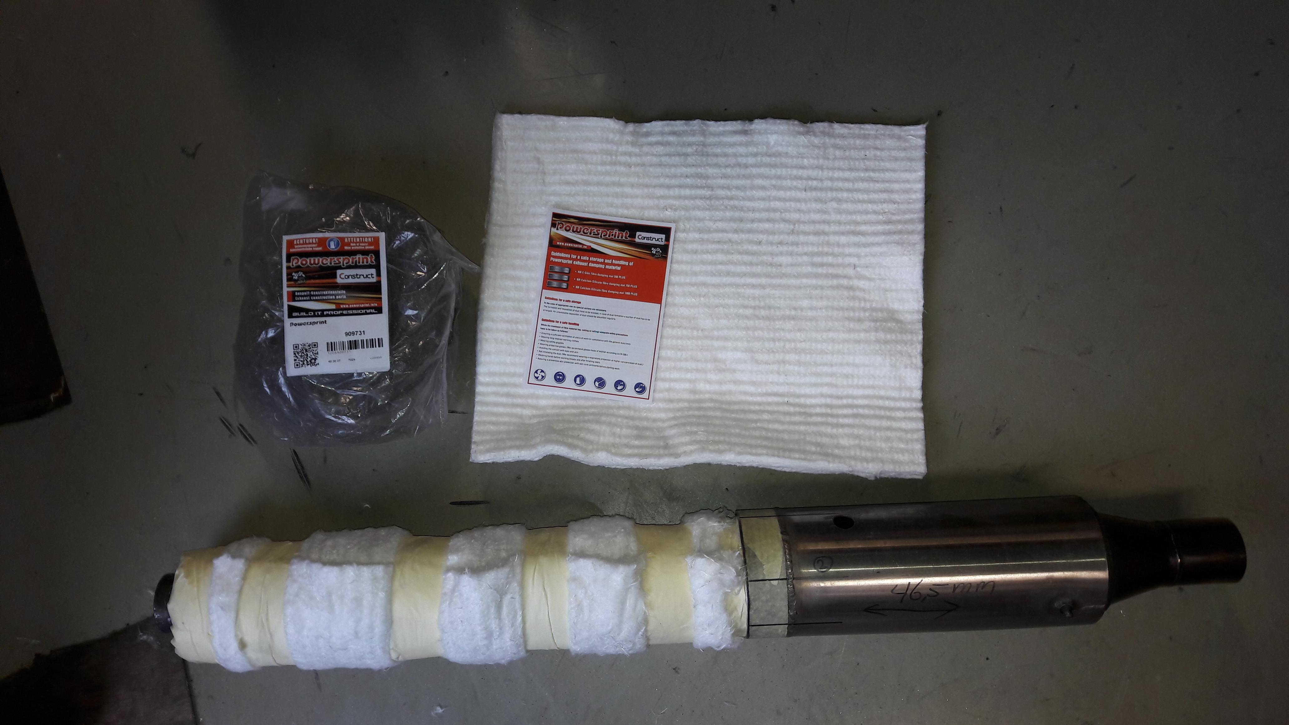

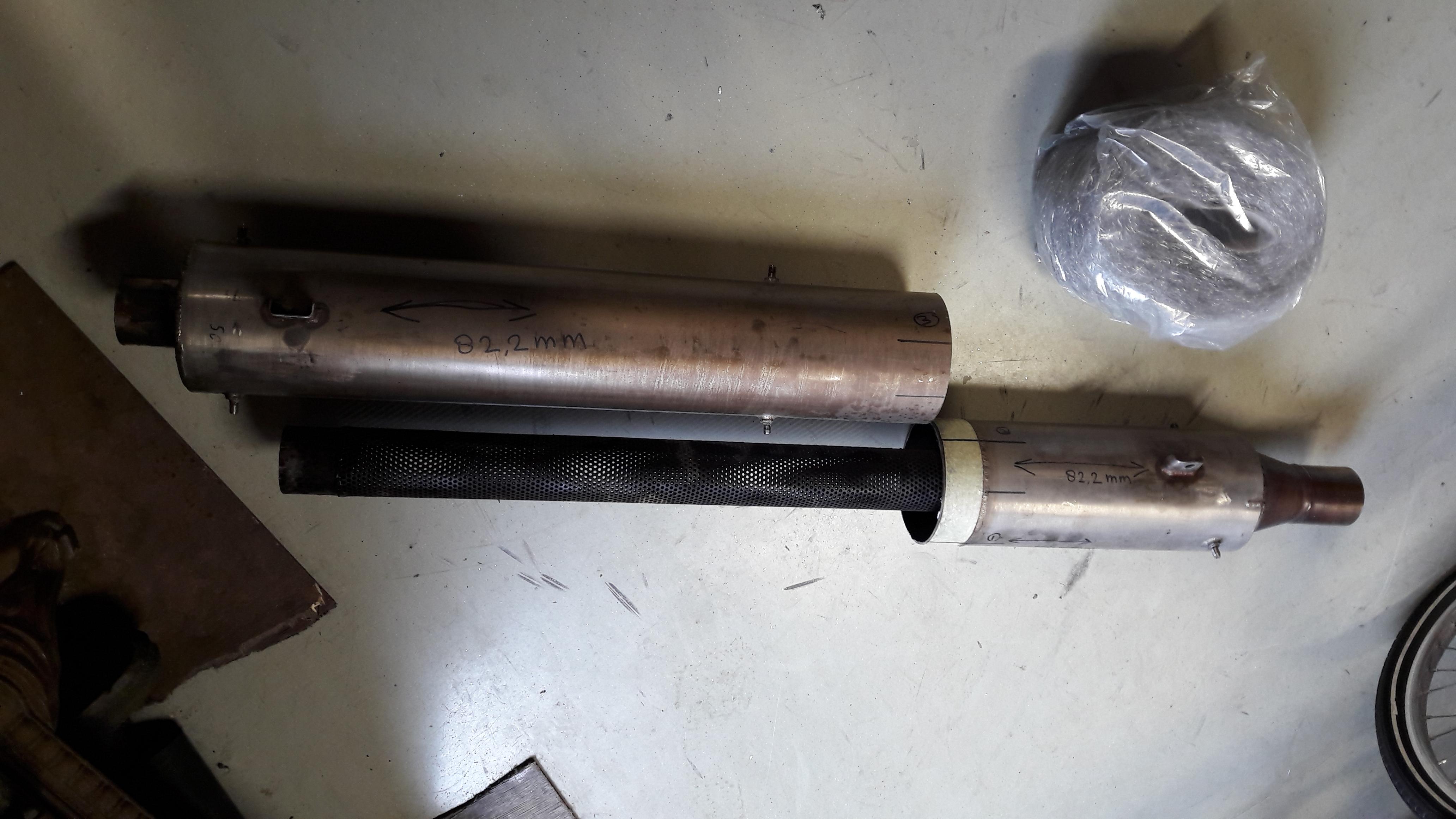

Marcel Stehouwer Geplaatst October 21, 2019 Rapporteren Share Geplaatst October 21, 2019 (bewerkt) Dit klusje heb ik afgelopen winter gedaan. Zie bijgevoegde foto's October 21, 2019 bewerkt door Marcel Stehouwer Extra foto Citeren Link naar bericht Deel via andere websites
Marcel Stehouwer Geplaatst October 21, 2019 Rapporteren Share Geplaatst October 21, 2019 (bewerkt) Eerst goed aftekenen Netjes openslijpen met doorslijpschijf Bramen weg vijlen Geperforeerde buis wikkelen met rvs staalwol Over de aangebrachte rvs staalwol de dempingdeken wikkelen Weer in elkaar schuiven en aflassen October 21, 2019 bewerkt door Marcel Stehouwer Typfouten gecorrigeerd Citeren Link naar bericht Deel via andere websites
