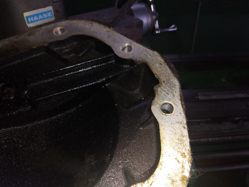

E. Scholte Albers Geplaatst: 8 september 2019 Rapporteer Geplaatst: 8 september 2019 Weet iemand of ik de uitstulpingen weg kan slijpen zonder dat er een lekkage ontstaat? Ik weet niet of dat het een massieve uitstulping is. Het is een Ford diff 7 inch. Gr Eric
Francesco De Stefano Geplaatst: 8 september 2019 Rapporteer Geplaatst: 8 september 2019 Dat is geen probleem. Is massief.

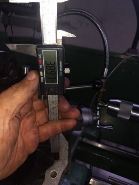

Harry Bouma Geplaatst: 10 september 2019 Rapporteer Geplaatst: 10 september 2019 ik heb wel een deksel liggen, maak vandaag wel even een foto van de achterkant. Volgens mij is zit er een kleine uitholling in aan de achterzijde, maar niet erg diep.
Harry Bouma Geplaatst: 10 september 2019 Rapporteer Geplaatst: 10 september 2019 Als ik het zo opmeet kun je maximaal 22mm van de nok afhalen, dan houdt je voldoende reserve over rekening houdend met toleranties.
E. Scholte Albers Geplaatst: 10 september 2019 Auteur Rapporteer Geplaatst: 10 september 2019 Dank je wel Harry voor deze info.
