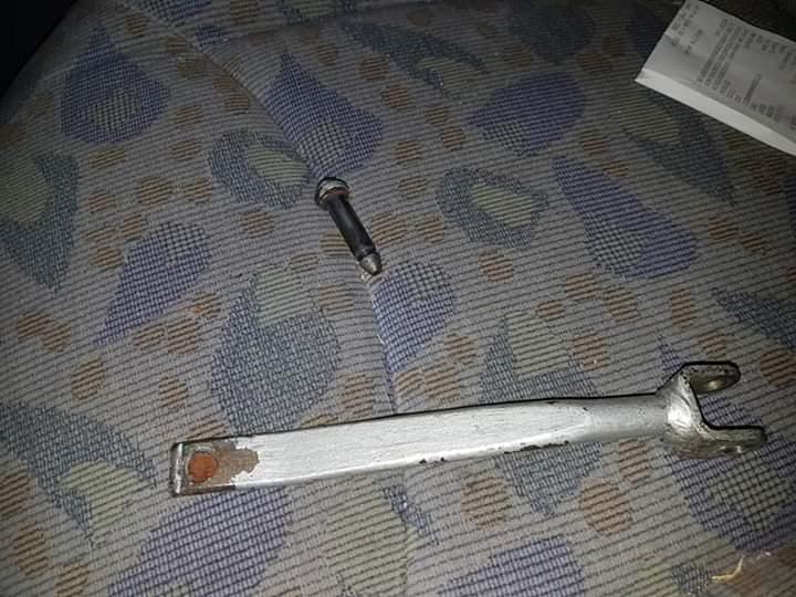

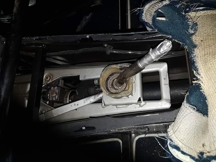

Joey van den Bogaert Geplaatst: 5 oktober 2019 Rapporteer Geplaatst: 5 oktober 2019 Op 4-10-2019 om 10:16 zei Paul van de Kant: Heren De plaat zit aan de bovenzijde van de bak gemonteerd (Het is volgens mij een T9 bak, maar ik kan het mis hebben.) De plaat draagt vervolgens de pook en het mechanisme wat de bak in gaat om de schakelen, Het betreft hier een stalen plaat van een goede cm dik plaat staal. En inderdaad door het in en uitstappen en op de pook te leunen verbuigt deze. Het is inderdaad een zwart plaat die het mechaniek verlengt. Foto wordt nu lastig, maar ik ga hem er in de winter vanaf halen om de plaat te verstevigen. Weer wat geleerd. Volgende stap is de aandrijving. Daar zit nu speling op bij het optrekken. Je hoort dan echt een duidelijk klap. IK denk dat er ergens een homokineet kapot is....Maar dat gaan we onderzoeken. Dit klinkt als een mt75 bak. Ik heb er ook een en deze heeft een mooi zwart mechaniek. De stang na het draai mechaniek van je pook naar de ingaande schakelstang de bak in is bij mij gebroken. Ook even checken!
