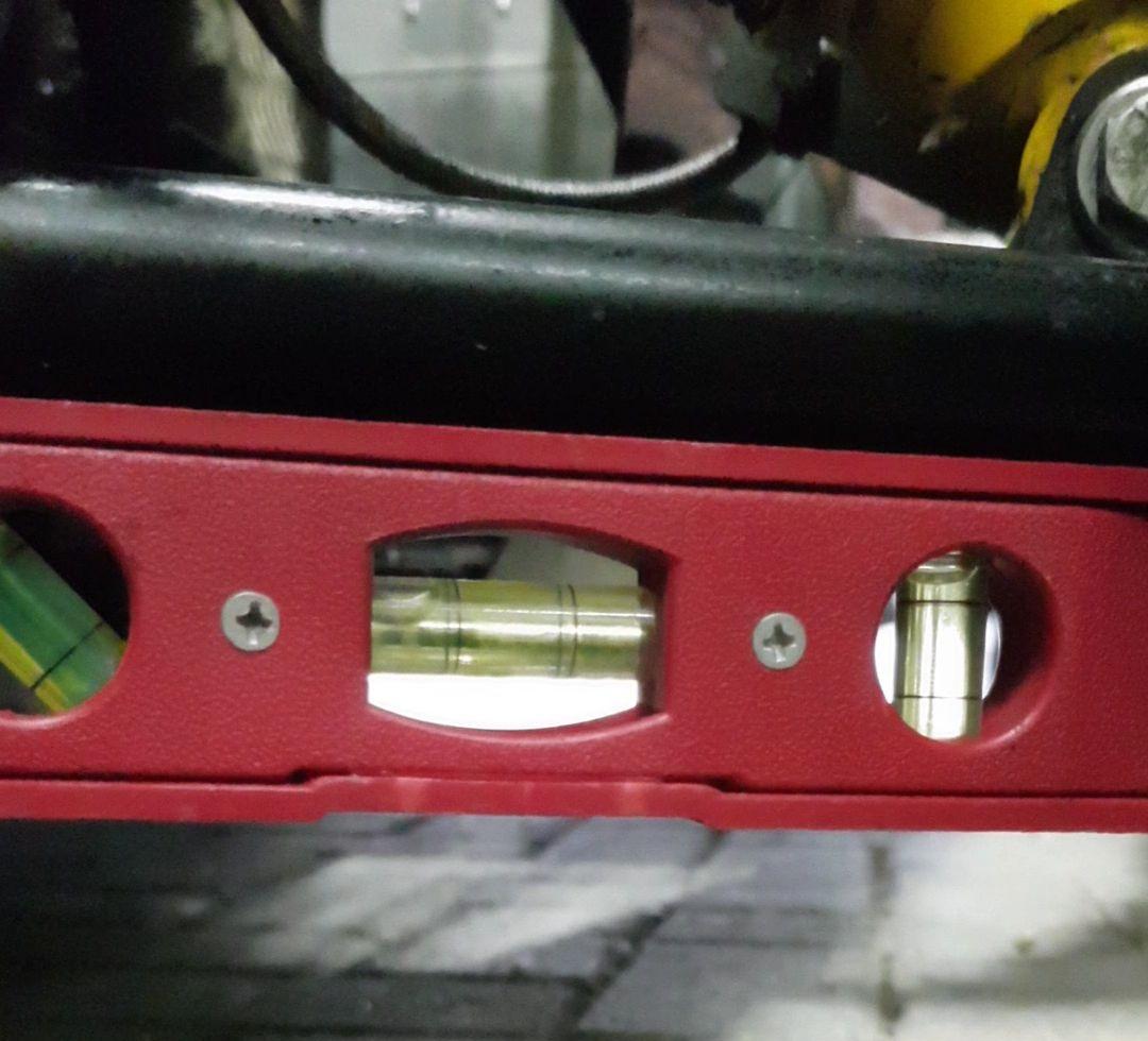

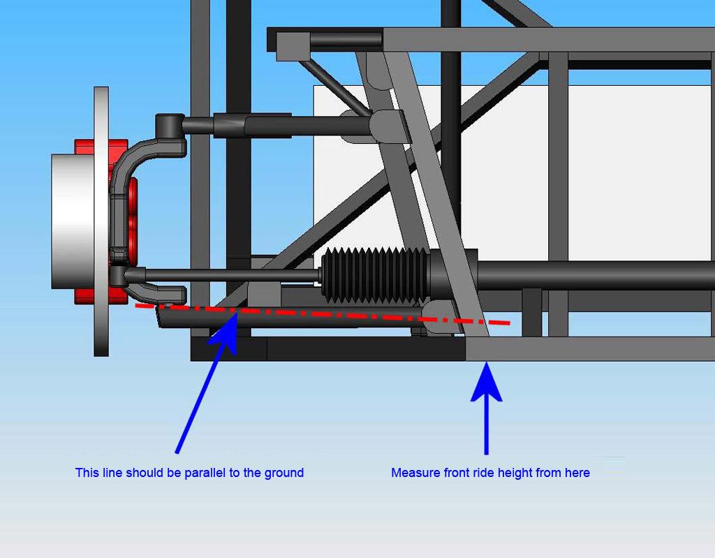

Simon Marks Geplaatst: 9 augustus 2019 Rapporteer Geplaatst: 9 augustus 2019 Heren, Klopt het dat de onderste wishbone van een Westfield parallel moet lopen met de grond? Zie afbeelding hieronder. Die van mij staat niet bepaald parallel zoals je op de tweede afbeelding kan zien, ook niet wanneer ik in het wagentje zit. Het is ook niet dat de Westfield hoog afgesteld staat via de schokbrekers, ik zit namelijk op de laagst mogelijke stand, 11 cm voor / 14,3 cm achter. Betekend dit dat de schokbrekers/veren té lang zijn? Op google afbeeldingen zie ik dat ik niet de enige ben... Ik ben misschien van plan volgende winter nieuwe schokbrekers/veren op de SE te monteren aangezien deze nog origineel zijn uit '92. Ik heb ook niet de indruk dat er iets gebeurd wanneer ik speel met de rebound afstelling, dat schroefje kun je eindeloos met de klok of tegen de klok indraaien... Dit lijkt me wel iets moois, alleen weet ik niet of ik dan kortere veren/schokbrekers moet nemen ik vergelijking met wat er nu onder zit aangezien die wishbone niet parallel loopt.... https://www.protechshocks.co.uk/westfield-se-sei-set-of-shocks/ Advies is welkom!
Menno Groenendaal Geplaatst: 9 augustus 2019 Rapporteer Geplaatst: 9 augustus 2019 Simon, How jij nu meet wijkt af TOV het bovenste plaatje. Zij meten hart bout aan de chassis zijde naar onderkant fusee. Dat de onderste draagarm altijd parallel dient te zijn is denk wat kort door de bocht. Dit is erg afhankelijk van de geometrie.
Simon Marks Geplaatst: 9 augustus 2019 Auteur Rapporteer Geplaatst: 9 augustus 2019 Hee 1 uur geleden zei Menno Groenendaal: Simon, How jij nu meet wijkt af TOV het bovenste plaatje. Zij meten hart bout aan de chassis zijde naar onderkant fusee. Dat de onderste draagarm altijd parallel dient te zijn is denk wat kort door de bocht. Dit is erg afhankelijk van de geometrie. Mmm... Ik zal het morgen eens nameten Menno, scherp...
Rudie Heikens Geplaatst: 10 augustus 2019 Rapporteer Geplaatst: 10 augustus 2019 Op het bovenste plaatje is de onderste draagarm iets omlaag gericht (met de wielen op de grond!). Dat zou ook mijn keuze zijn. Tijdens het rijden zal de onderste draagarm dus min of meer horizontaal zijn.
