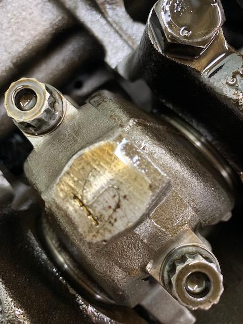

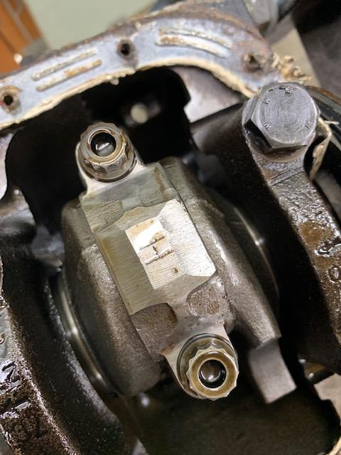

David Francken Geplaatst: 27 juli 2019 Rapporteer Geplaatst: 27 juli 2019 Wat is de normale diameter van de cilinderkoker als je meet met een schuifmaat? Ik meet hier 93mm van de reserve 2.0 liter? Er zijn ook letters ingegraveerd op de krukas...zie foto's en S en een H (wat zou dat kunnen betekenen....)
Harry Bouma Geplaatst: 27 juli 2019 Rapporteer Geplaatst: 27 juli 2019 Is volgens mij op de drijfstangen gegraveerd.
David Francken Geplaatst: 27 juli 2019 Auteur Rapporteer Geplaatst: 27 juli 2019 Ja inderdaad op de drijfstangen en niet op de krukas. Ik vroeg mij gewoon af wat dat zou kunnen betekenen.
