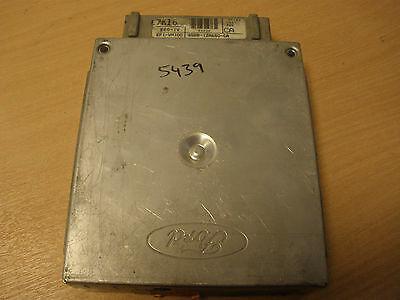

Dirk Strikwerda Geplaatst: 31 mei 2019 Rapporteer Geplaatst: 31 mei 2019 2 uur geleden zei David Wijgman: Bij een standaard motormanagement systeem zit dit normaal gesproken wel. Misschien is je gaskleppositiemeter niet goed afgesteld is, dat deze niet aangeeft dat hij is zijn nulstand staat. Bij de meeste moderne aftermarket systemen kun je inderdaad kiezen wat het gedrag is bij gas loslaten. Maar, de kans is groot dat hier de standaard injectie van Ford is gemonteerd (staat er EFI op het grijze blok boven op de motor ? ) die vanaf 1985 op de Pinto is gemonteerd. Hier zat het Ford EEC-IV of V motormanagement op. Hoort niet te knallen bij gas loslaten. Ergens moet dan het kastje van de bijgaande afbeelding (of soortgelijk) gemonteerd zijn. Het lijkt toch op een lek in het uitlaatsysteem, bijvoorbeeld de pakking tussen motor en uitlaatspruitstuk. Bij gas loslaten komt onverbrande benzine in de uitlaat. Dat mengt zich met lucht via het lek en de hete uitlaat doet de rest. Een lek dicht bij de motor is het meest waarschijnlijk.
