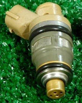

Oscar Klein Koerkamp Geplaatst: 18 november 2018 Rapporteer Geplaatst: 18 november 2018 Gezocht: injectoren voor een Toyota 4AGE-20v blacktop (partnumber 23209-19015). 1 van mijn 4 injectoren blijkt niet goed meer te zijn. Na een cleaning beurtje blijkt het verschil met de andere drie alleen maar groter geworden. Helaas kan de Toyota dealer/importeur geen nieuwe injectoren meer leveren. Ook JP-Carparts.com geeft hetzelfde aan.☹️ Dit zijn side feed injectoren, 295cc Weet iemand toevallig of in de Silvertop (16v) dezelfde of andere injectoren zitten?
Richard Aerdts Geplaatst: 18 november 2018 Rapporteer Geplaatst: 18 november 2018 In principe kun je ook andere injectoren gebruiken. Je zult ze dan wel alle 4 moeten vervangen. Kijk wel even of je lage of hoge aansturing hebt. Vraag even aan Mischa, die zal je waarschijnlijk nog wel wat origineel spul op het rek hebben liggen.
