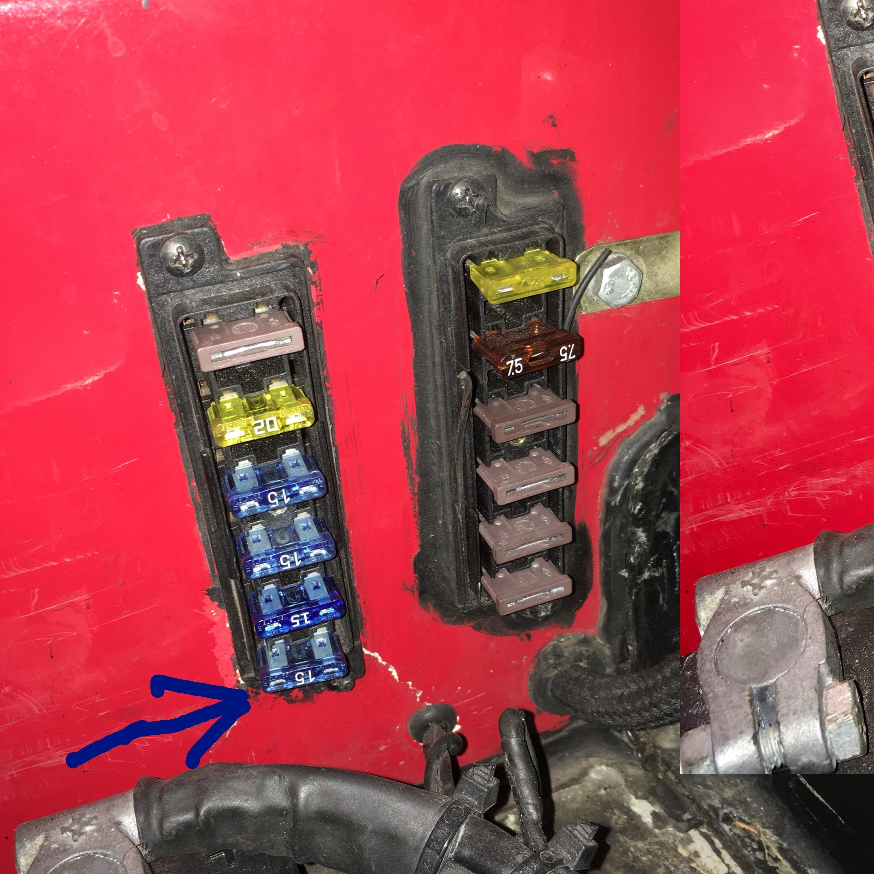

P Meynen Geplaatst September 9, 2018 Rapporteren Share Geplaatst September 9, 2018 (bewerkt) Weet iemand welke zekering voor wat is ? Het betreft een VM77 van 1997. Bij mij zit op de onderste linkse zekering nml. maar 1 aansluiting op de achterzijde. Aan deze achterzijde heb ik ook 1 fiche terug gevonden die los hangt met een rode draad. Zou deze toevallig van de ventilator kunnen zijn om het water te koelen want deze werkt momenteel niet meer. Is natuurlijk moeilijk zeggen maar als ik al weet welke zekering voor wat is kan me dit een stuk verder helpen. Alvast dank voor de reacties. September 9, 2018 bewerkt door P Meynen Foto erbij gezet Citeren Link naar bericht Deel via andere websites
Ben Ubaghs Geplaatst September 9, 2018 Rapporteren Share Geplaatst September 9, 2018 Hallo, Als de bedrading van de VM nog standaard is, is dit inderdaad de zekering voor de radiatorfan. Echter de kabel naar de fan zou zwart moeten zijn. Misschien de losse kabel even doormeten tot aan de fan of dit de correcte is. Is je mij een PM stuurt met je mailadres, kan ik je de VM documentatie sturen. gr, Ben. Citeren Link naar bericht Deel via andere websites
P Meynen Geplaatst September 9, 2018 Auteur Rapporteren Share Geplaatst September 9, 2018 Ok, tekeningen mogen ontvangen. Morgen de losse fiche checken en testen of deze inderdaad van de ventilator voor de koeling is. Thx. Citeren Link naar bericht Deel via andere websites
