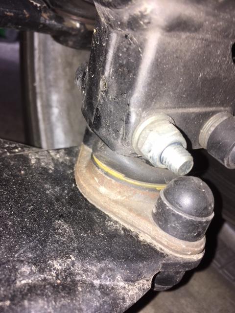

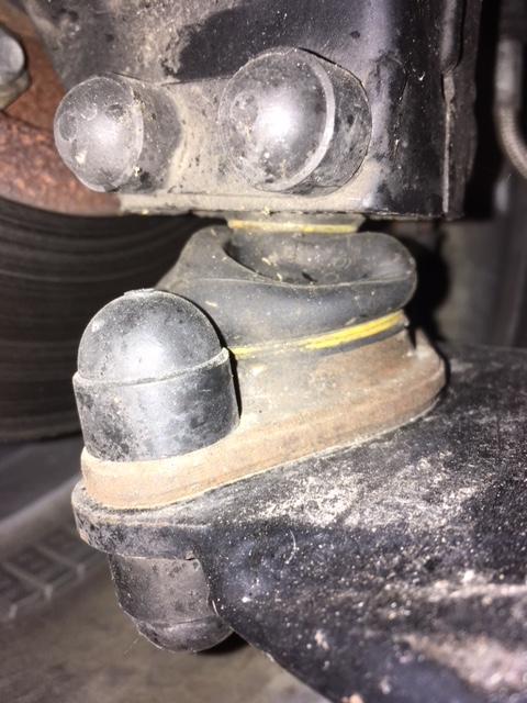

John Schouenberg Geplaatst: 11 september 2018 Auteur Rapporteer Geplaatst: 11 september 2018 hier een foto de fuseekogel, hopelijk maakt het alles iets duidelijker.....

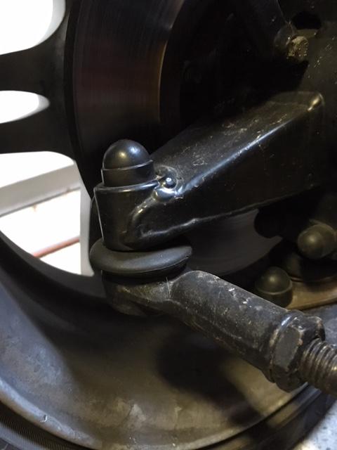

Wim v d Hil Geplaatst: 11 september 2018 Rapporteer Geplaatst: 11 september 2018 je bedoeld denk ik de stuurkogel ? want ik zie maar een klein gedeelte van de onderste fuseekogel.

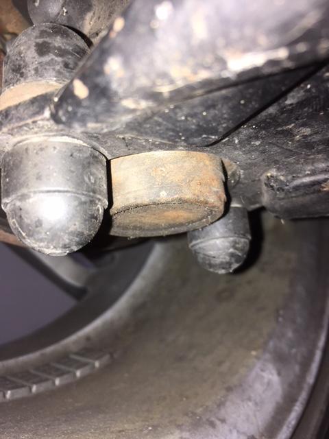

John Schouenberg Geplaatst: 15 september 2018 Auteur Rapporteer Geplaatst: 15 september 2018 dit zijn de juiste foto's als iemand weet wel het zijn dan hoor ik het graag..... alvast bedankt Gr. John
J. Bakker Geplaatst: 16 september 2018 Rapporteer Geplaatst: 16 september 2018 het lijkt onderstaande wel https://www.elise-shop.com/fusee-kogel-elise-exige-340r-alle-modellen-p-61.html?zenid=08845269971595d9ca2809c63cb6fde4
J. Gijsberts Geplaatst: 16 september 2018 Rapporteer Geplaatst: 16 september 2018 Volgens mij is het https://www.rallydesign.co.uk/product_info.php?products_id=11839&osCsid=dj1gvej0scanpm0elj1jftu3r7, welke met de 2 bouten bevestigd zit. (RD811) Zie ook forum topic
Ramon Koch Geplaatst: 16 september 2018 Rapporteer Geplaatst: 16 september 2018 Deze dus: https://parts.westfield-sportscars.co.uk/suspension-braking/front-suspension?product_id=105 Of eentje van MOOG, stukje goedkoper: https://www.motor-doctor.nl/products/2045024-fuseekogel
