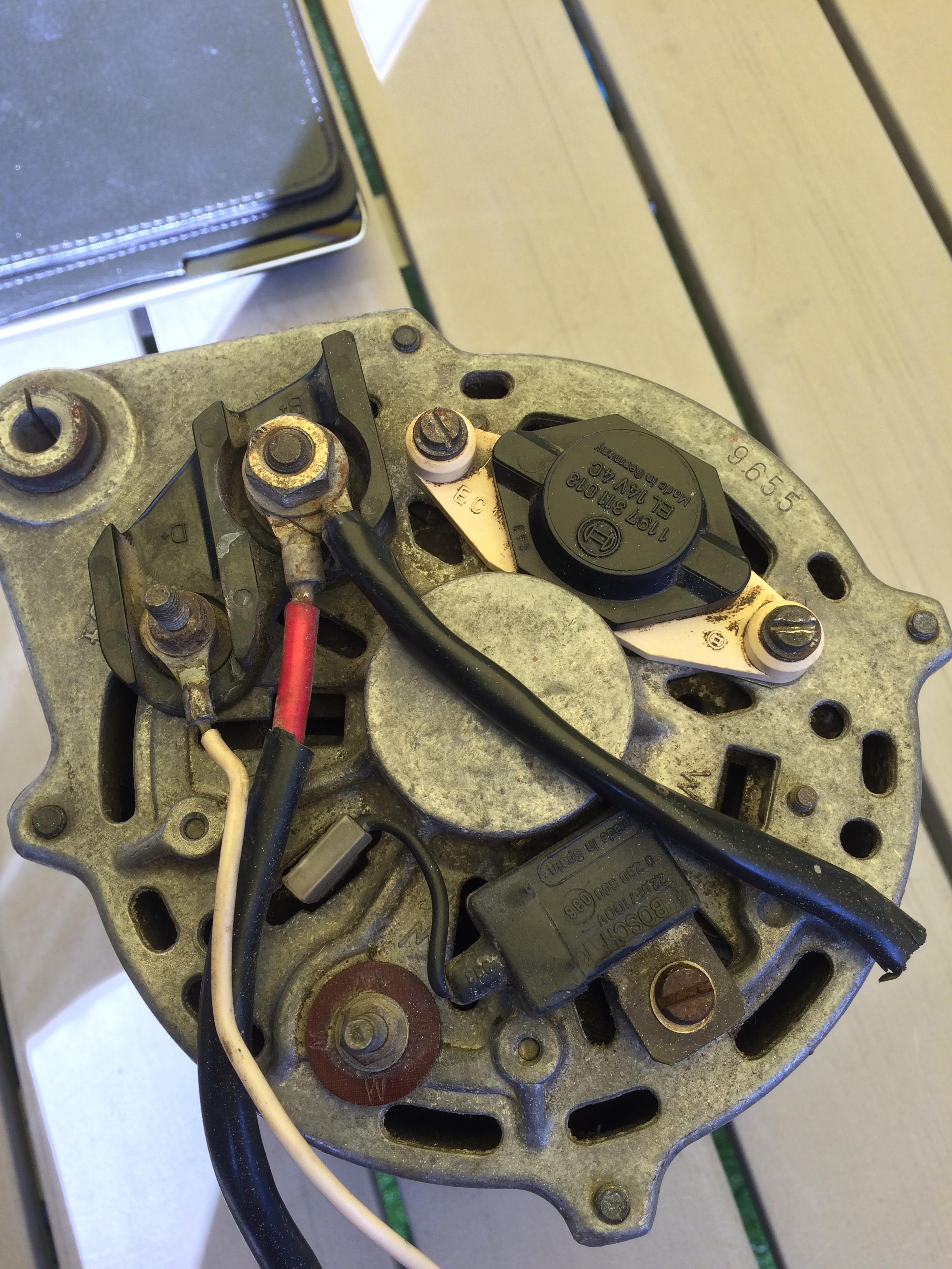

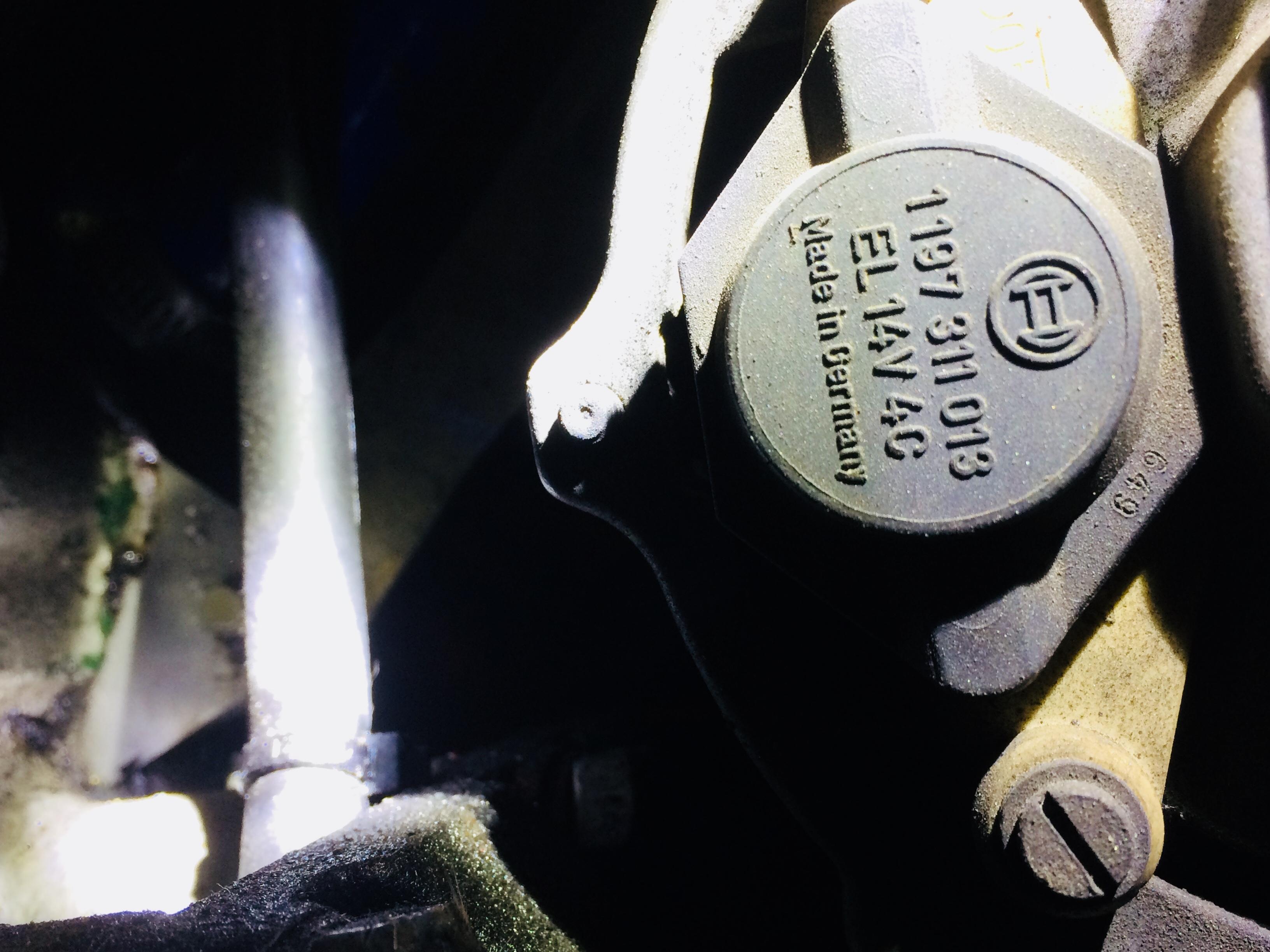

Hallo lot genoten, vraagje, leergierig als ik ben wil ik iets weten, namelijk, op een Bosch dynamo die op een Ford Sierra gebruikt wordt, zit op de achterkant de Spanningsregelaar, als ik dat ding op internet zoek, b.v Winparts, zijn er veel tekoop, ook die er bij mijn dynamo op zit, nou komt het, daar staat dan bij het artikel, (uiterlijk het zelfde wat er bij mijn dynamo opzit),  de 28 mm of 32 mm, wat geeft deze maat aan, niet de inbouw maat, maar heeft het iets te maken met de koolborstel afstand, wie kan mij daar iets over vertellen A.u.b.

Hallo Ad,
De maten 28 en 32 slaan op de buitendiameter van de sleepringen waarop de koolborstels dragen. De lengte en de radius van de koolborstels is aangepast aan de buitendiameter van de sleepringen. Je moet dus het onderdeel bestellen voor de juiste diameter.
