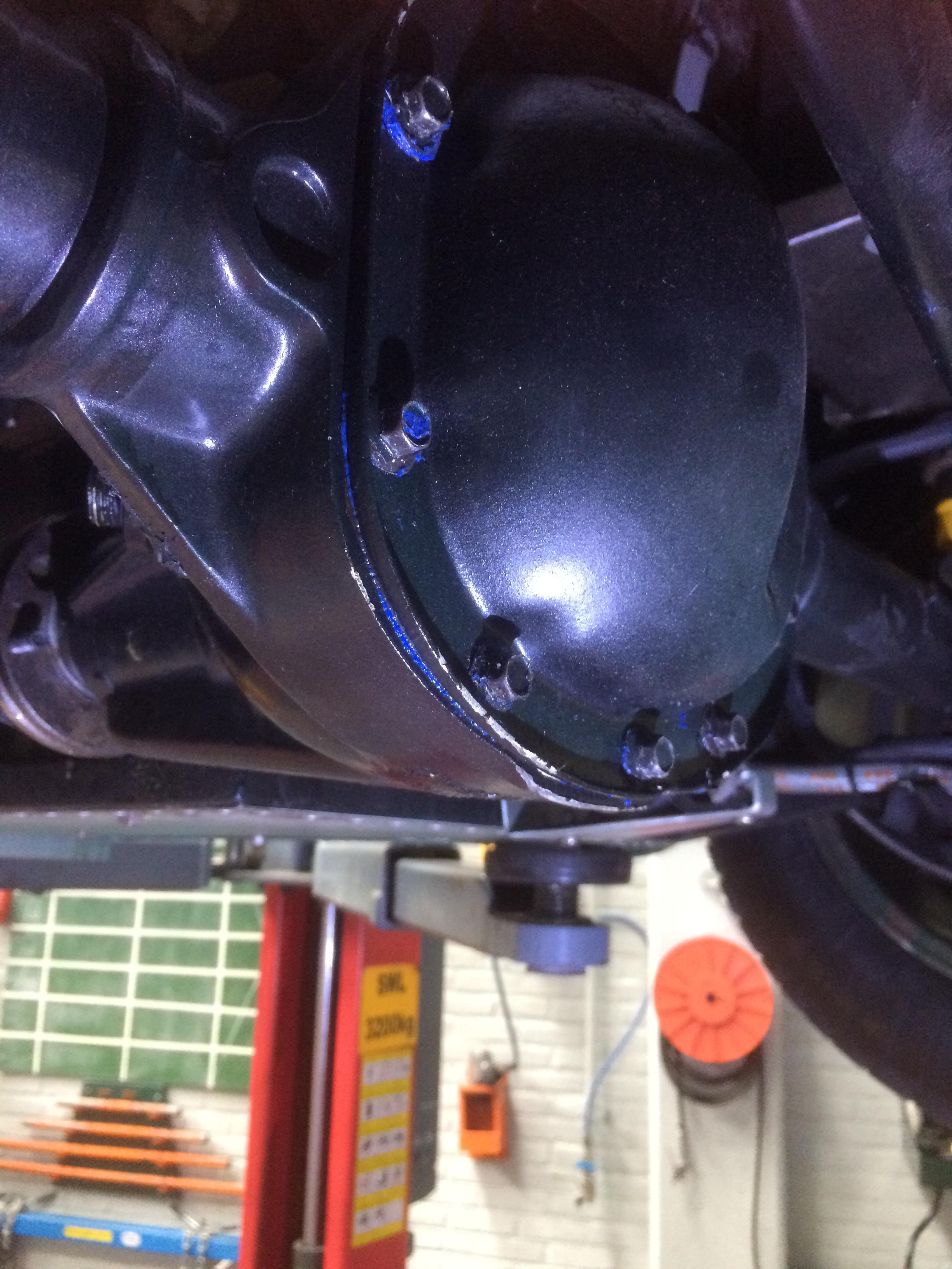

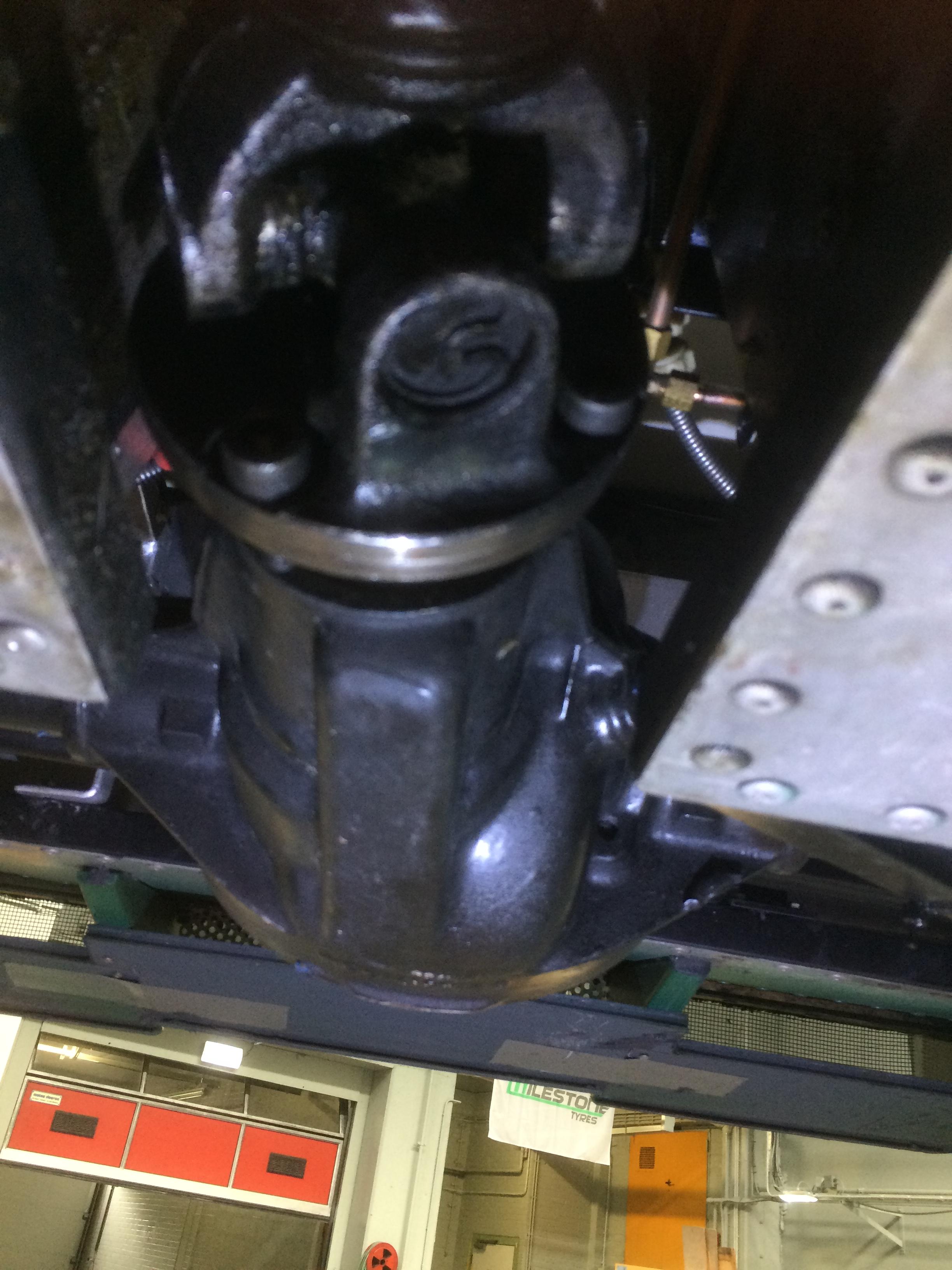

JB de Klerk Geplaatst: 2 juni 2018 Auteur Rapporteer Geplaatst: 2 juni 2018 Hierbij een paar foto's van de achteras, hoop dat je hier wat aan hebt.

Dirk Strikwerda Geplaatst: 4 juni 2018 Rapporteer Geplaatst: 4 juni 2018 Zo te zien is dit een Atlas axle. Het lijkt erop dat men de spoorbreedte groter heeft gemaakt met afstandbussen. Dat zou inhouden dat er ook langere steekassen inzitten. Welke keerringen zoek je ?

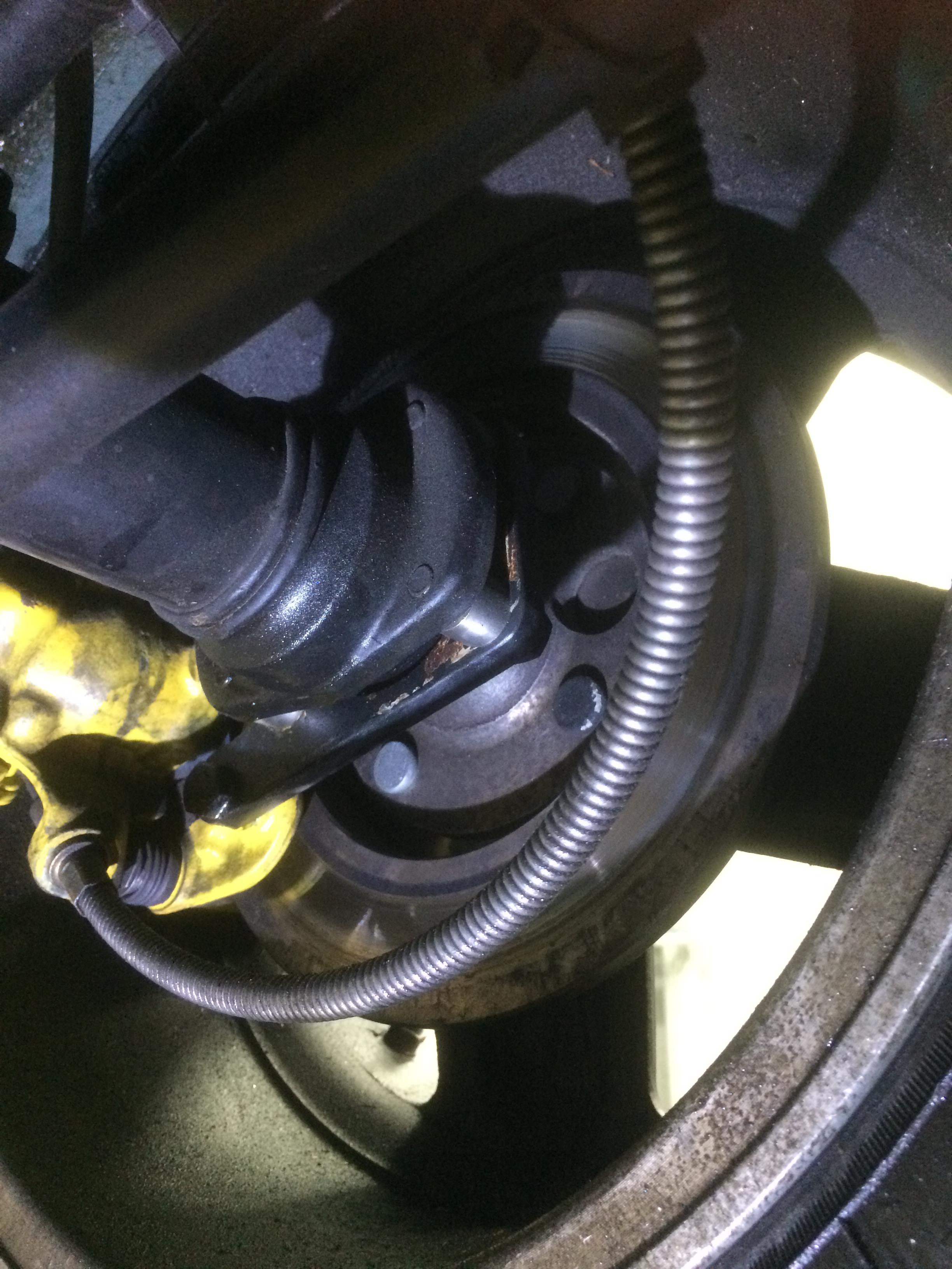

JB de Klerk Geplaatst: 4 juni 2018 Auteur Rapporteer Geplaatst: 4 juni 2018 Ik zoek de keerringen bij de twee wielen, want daar lekt die aan beide zijden olie en dat komt op de remschijf, gelukkig alleen aan de binnen zijde, zodat hij nog wel achter remt. Weet je misschien ook waar deze as onder gezeten heeft?

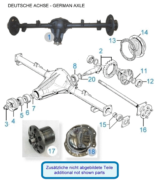

Dirk Strikwerda Geplaatst: 4 juni 2018 Rapporteer Geplaatst: 4 juni 2018 Deze as zat onder de Ford Capri’s met zwaardere motoren. Is dit ‘m ?
JB de Klerk Geplaatst: 4 juni 2018 Auteur Rapporteer Geplaatst: 4 juni 2018 Dirk, bedankt voor je reactie, zal van de week hem nog een keer op de brug zetten om te kijken of het een capri as is zoals op jouw afbeelding. Wat is onderdeel nr 17 trouwens? Zie ik het nu goed dat er geen aparte keerring in zit, maar gecombineerd is met het lager.

Dirk Strikwerda Geplaatst: 7 juni 2018 Rapporteer Geplaatst: 7 juni 2018 Op 5-6-2018 om 16:38 zei JB de Klerk: Dirk, als ik jouw foto's zie van verschillende Assen, dan is het volgens mij een "koln" as. Is hier ook een schets van zoals van de capri as? Waar kan ik de onderdelen eventueel kopen om de lekkage op te lossen. Ik maak veel gebruik van de informatie op www.motomobil.de een duitse leverancier van klassieke Ford onderdelen. Dit zou inderdaad de Koln achse van een Taunus kunnen zijn: http://www.motomobil.com/fileadmin/Kataloge/Taunus/Taunus_deutsch.pdf (Weiter/Index/Hinterachse) Wat ik niet helemaal begrijp aan de constructie onder jouw auto. Normaal gesproken wordt het lager op de steekas geperst en borgt de flens met de 4 bouten dat lager/as op z'n plek blijft. Bij jou zitten er afstandsbussen tussen om de spoorbreedte te vergroten. Dan zitten er ook langere steekassen in. Maar hoe wordt nu geborgd dat het lager juist in de as zit ? Dat zou namelijk de olielekkage ook kunnen verklaren.

JB de Klerk Geplaatst: 7 juni 2018 Auteur Rapporteer Geplaatst: 7 juni 2018 De bussen zitten erop om de remklauwen op de goede afstandsmaat te maken t.o.v. de remschijven. Van origine zaten er trommelremmen op.

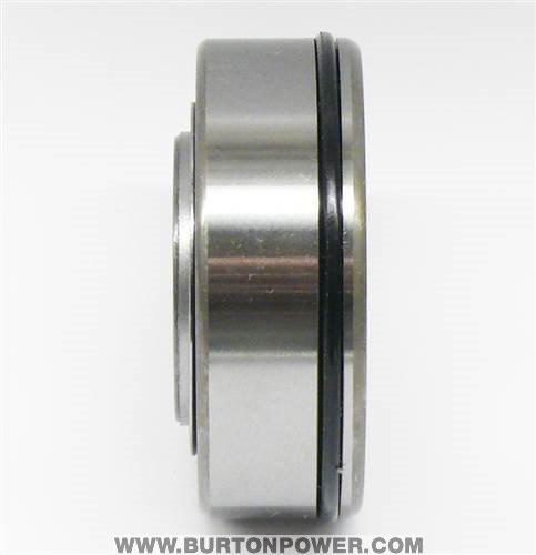

Dirk Strikwerda Geplaatst: 7 juni 2018 Rapporteer Geplaatst: 7 juni 2018 1 uur geleden zei JB de Klerk: De bussen zitten erop om de remklauwen op de goede afstandsmaat te maken t.o.v. de remschijven. Van origine zaten er trommelremmen op. Helder ! Ik heb een banjo as onder mijn Striker maar het principe is hetzelfde. Om het effect wat Ad beschrijft tegen te gaan heb ik lagers met een rubber ring geplaatst. Zoals het een kitcar met oude Engelse techniek betaamt, lekt er vanalles (anders is de olie op) maar de as is droog !
