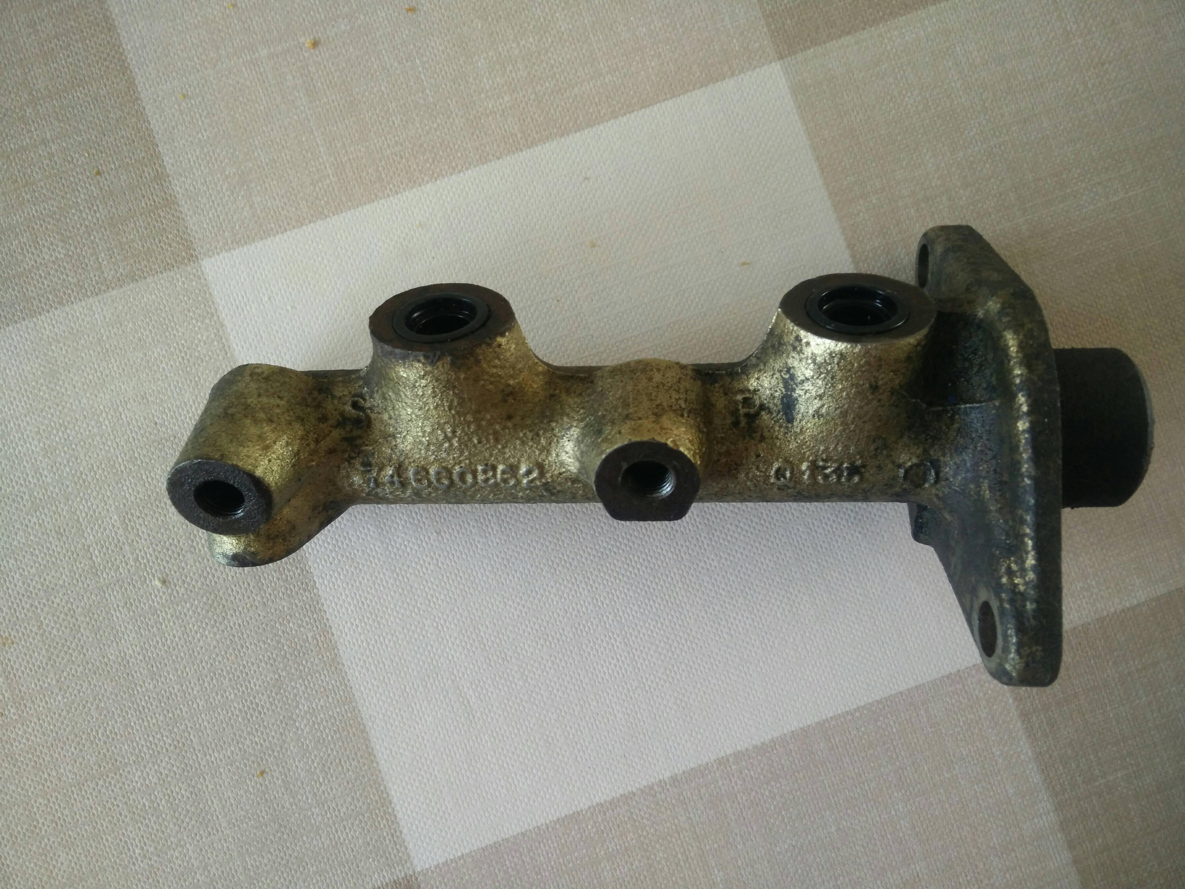

E. Scholte Albers Geplaatst: 2 juni 2018 Rapporteer Geplaatst: 2 juni 2018 Misscien heb ik er eentje liggen voor je. Ik heb mijn hoofdrem cylinder vervangen door 2 kleinere. Deze zat mijn inziens te dicht bij de uitlaat. Zal morgen een foto maken en naar het nummer kijken.
