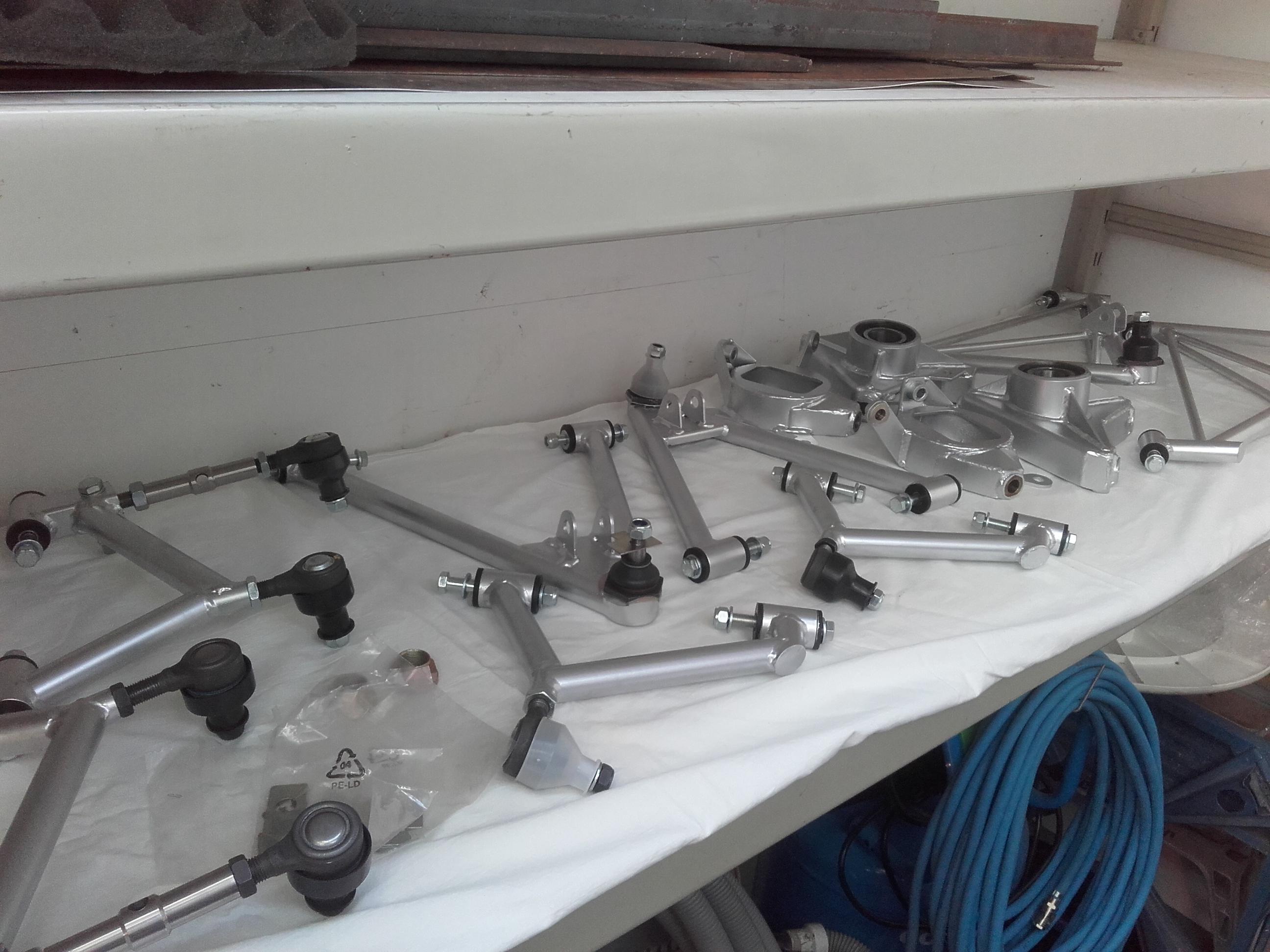

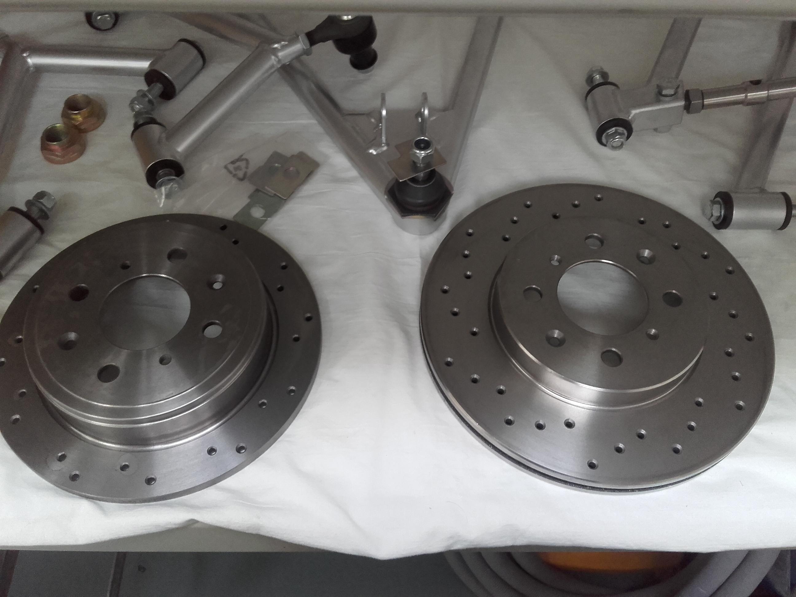

cees bakker Geplaatst: 28 april 2018 Rapporteer Geplaatst: 28 april 2018 Eindelijk binnen en complete mijn nieuwe ophanging enz.
cees bakker Geplaatst: 29 april 2018 Auteur Rapporteer Geplaatst: 29 april 2018 Met Powerflex Black Serie polyurethaan bussen
Michel du Maine Geplaatst: 30 april 2018 Rapporteer Geplaatst: 30 april 2018 Zien er netjes uit. Wat voor een coating zit erop ?
cees bakker Geplaatst: 1 mei 2018 Auteur Rapporteer Geplaatst: 1 mei 2018 Eerst 2 lagen special roestwerende hechtgrond van Allgrund (spuitbus ) en dan 3 lagen Rustoleum Top Hat aluminium 2115 ( spuitbus ) Dit is veel beter dan een laag poedercoat, dat begint snel op de lassen roest te tonen ( te weining laagdikte )als je ook in de winter door rijdt ( pekel )
