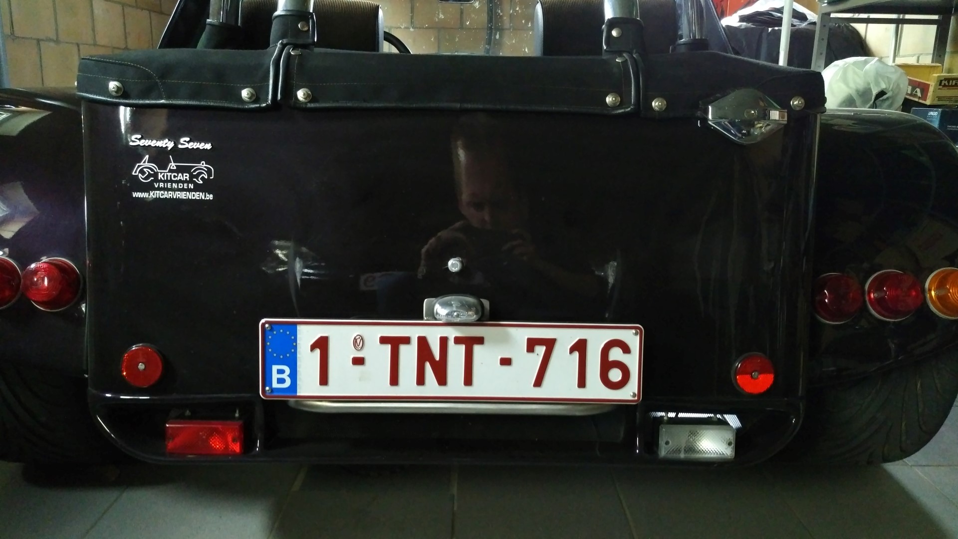

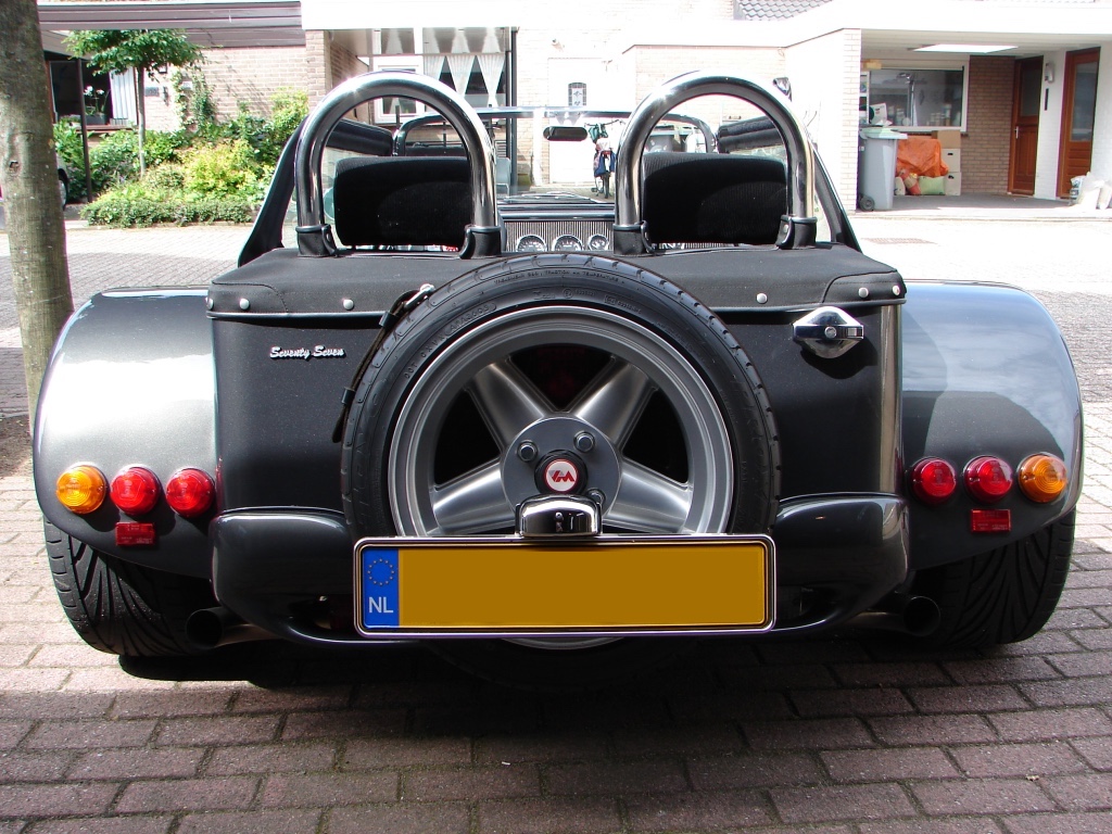

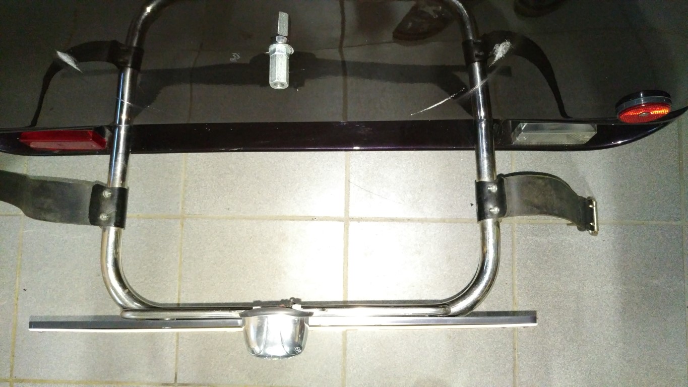

Jurgen Henot Geplaatst: 30 maart 2018 Rapporteer Geplaatst: 30 maart 2018 hallo, heb sinds kort een VM77 met achteraan een reservewiel maar ik heb gemerkt in die paar korte ritjes dat de manier waarop die vastgemaakt is niet ideaal is ben al 2 wielbouten verloren, en de stang die vastzit in de carrosserie is ook al afgebroken, allemaal door de trillingen en krachten die er op staan ik was nu van plan om dat reservewiel er af te laten, maar dan moet ik die houder er ook afhalen en zorgen dat ik mijn nummerplaathouder op een andere manier kan bevestigen hoe zit dat bij andere VM77's zonder een reservewielhouder? ik was nu van plan om een copy van die houder te maken die 20cm korter is zodat hij bijna vlak tegen de wagen komt te staan, maar misschien zijn er eenvoudiger / goedkoper manieren om dit te doen graag jullie input mvg, jurgen henot

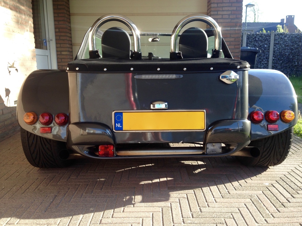

Ben Ubaghs Geplaatst: 30 maart 2018 Rapporteer Geplaatst: 30 maart 2018 Bij mijn VM zit dat er allemaal niet meer op en zit er een kentekenplaat houder met klinknagels op de achterbak(poly) gemonteerd, incl. kentekenverlichting. Blijf je in jouw geval wel met een aantal zichtbare gaten en beschadiging zitten, zo te zien. gr, Ben
Edwin Haerkens Geplaatst: 30 maart 2018 Rapporteer Geplaatst: 30 maart 2018 Hier ook de houder verwijderd. De plek waar het reservewielvast zat, heb ik gebruikt om de kentekenverlichting te maken. De lichte lakbeschadiging heb ik inmiddels laten spuiten.
Jurgen Henot Geplaatst: 30 maart 2018 Auteur Rapporteer Geplaatst: 30 maart 2018 5 uur geleden zei Edwin Haerkens: Hier ook de houder verwijderd. De plek waar het reservewielvast zat, heb ik gebruikt om de kentekenverlichting te maken. De lichte lakbeschadiging heb ik inmiddels laten spuiten. Edwin, en hoe heb je de nummerplaathouder dan bevestigd op de achterzijde? je vm77 ziet er in alle geval super uit!! ik ga inderdaad een stukje moeten laten herspuiten tenzij ik de nummerplaathouder erover kan plaatsen met klinknagels doe ik liever niet, maak liever geen extra gaten in de polyester groeten jurgen
Edwin Haerkens Geplaatst: 30 maart 2018 Rapporteer Geplaatst: 30 maart 2018 19 minuten geleden zei Jurgen Henot: Mercy! Als je wilt, mag je eens komen kijken. Mijn nummerplaathouder is wel vast gebout. Evenals de 3de remlicht (vanwege het bouwjaar nodig bij de mijne). Misschien is kitten/plakken een optie voor je. Wel kan toch de lak wat beschadigen vanwege inwerking van de kit/plak.

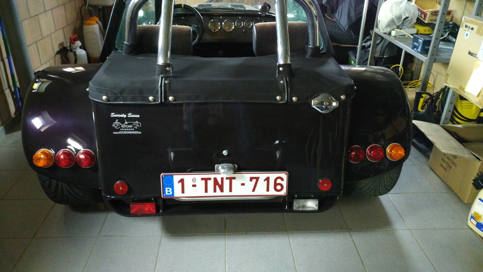

Jurgen Henot Geplaatst: 23 april 2018 Auteur Rapporteer Geplaatst: 23 april 2018 @Edwin Haerkens ik heb ondertussen het probleem opgelost, ik heb een houder laten maken, die exact hetzelfde is als de originele, alleen 20cm korter, waardoor die vlak tegen de achterkant staat nu alleen nog de achterzijde eens laten herspuiten.
Edwin Haerkens Geplaatst: 24 april 2018 Rapporteer Geplaatst: 24 april 2018 Netjes!!! Hele strakke oplossing!
