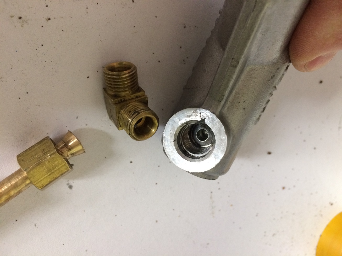

Gast Geplaatst: 21 maart 2018 Rapporteer Geplaatst: 21 maart 2018 Beste mensen, Ik heb een Wilwood 750 hoofdremcylinder. http://www.wilwood.com/MasterCylinders/MasterCylinderProd.aspx?itemno=260-6089 Ik heb iets nodig om van de remcylinder naar de remvloeistofslang te gaan (inlaat van de hoofdremcylinder dus). Wat hoort hier thuis? Ik heb nu een 90 graden knietje met 7/16-20 draad, maar die lekt omdat hij niet aansluit tot op de bodem. Op de Wilwood site kan ik wel wat vinden maar ik moet 3 onderdelen bestellen http://www.wilwood.com/Search/PartNoSearch.aspx?q=220-7537 waarbij de 1e al $26,- is. Dit gaat nergens meer over. Bovendien heb ik 2 hoofdremcylinders. Deze nippel sluit aan op een slangetje dat naar het remvloeistofreservoir gaat. Bestaat er teflon tape dat tegen remvloeistof kan? Iets anders?
Menno Groenendaal Geplaatst: 21 maart 2018 Rapporteer Geplaatst: 21 maart 2018 https://www.biesheuvel.nl/automotive/goodridge/adapters/unf-jic-met-ongelijk-schroefdraad.html Stuk goedkoper 26 dollar is idd belachelijk
