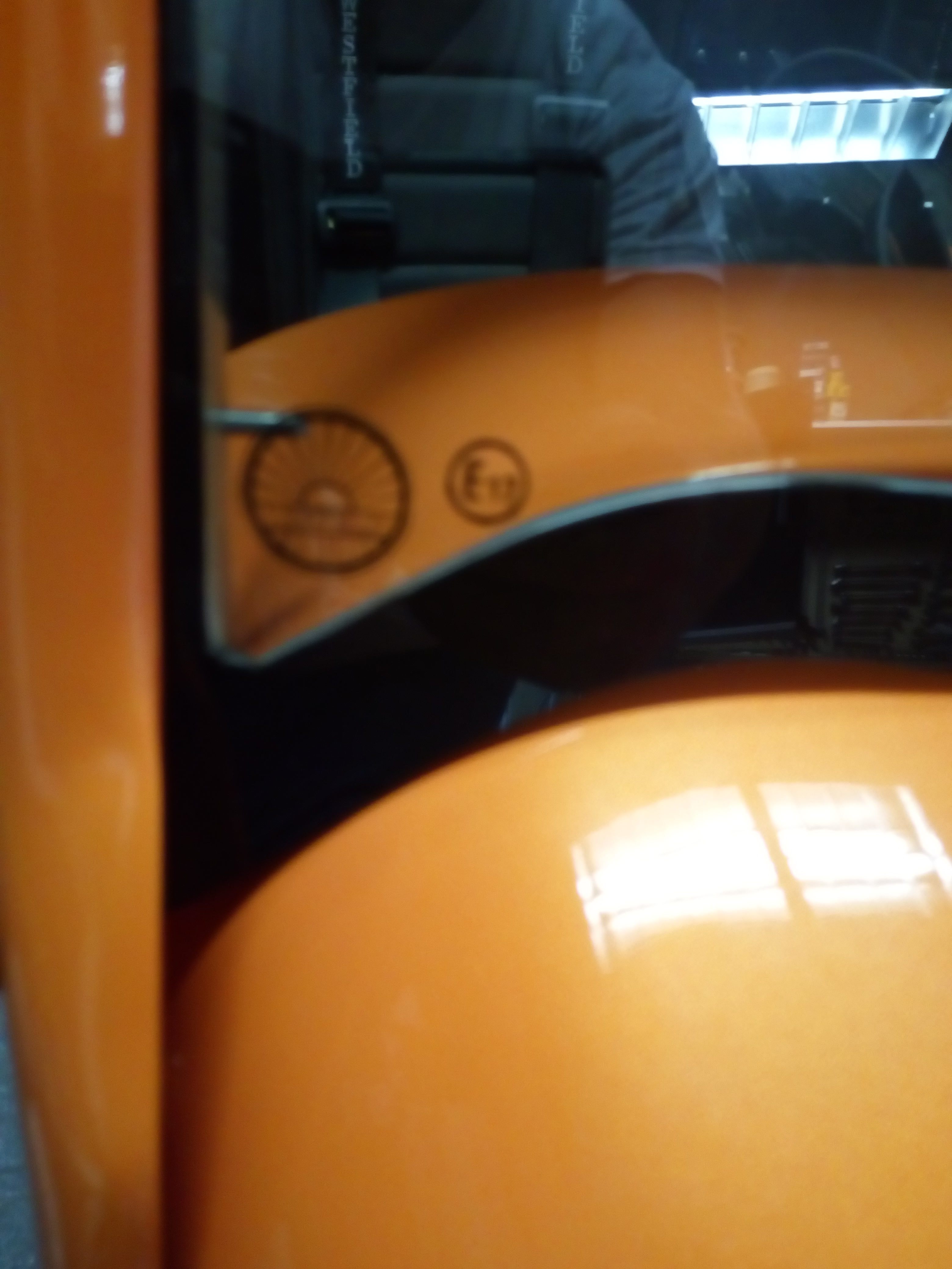

Tim Valk. Geplaatst: 13 januari 2018 Rapporteer Geplaatst: 13 januari 2018 Ivm de dax ruit, ik koop altijd een ruit van een fiat panda (oud model) en laat deze dan op maat snijden zo heb je ook de e-stempel er in
Stefan Gysen Geplaatst: 14 januari 2018 Rapporteer Geplaatst: 14 januari 2018 De E-stempel krijg je bij Carglass ook als je daar een ruitje laat snijden.
Tim Valk. Geplaatst: 14 januari 2018 Rapporteer Geplaatst: 14 januari 2018 Plaatsen ze deze er dan achteraf op?
Stefan Gysen Geplaatst: 15 januari 2018 Rapporteer Geplaatst: 15 januari 2018 Hoe ze het doen weet ik niet juist maar het zit in het glas gegraveerd, zeker niet op geplakt of zo.
Marc Verbeek Geplaatst: 15 januari 2018 Rapporteer Geplaatst: 15 januari 2018 Dat doen ze achteraf . Ze kleven daar een plakkertje op en gaan daar nadien met een speciale vloeistof over waarna het plakkertje terug wordt verwijderd . Ik vermoed dat het etsen is wat ze doen .
Stefan Ottenhof Geplaatst: 15 januari 2018 Rapporteer Geplaatst: 15 januari 2018 Bij mij was het een speciale folie hier printen ze een logo of wat je wilt. Deze plakken ze dan op en vervolgens zandstralen ze de stikker. Alles wat geprint is verdwijnt met stralen. En wordt mat. Als je dan de rest van de stikker weghaalt blijft het logo over. Dit kan je dan invullen met etsprimer dan wordt hij zwart
